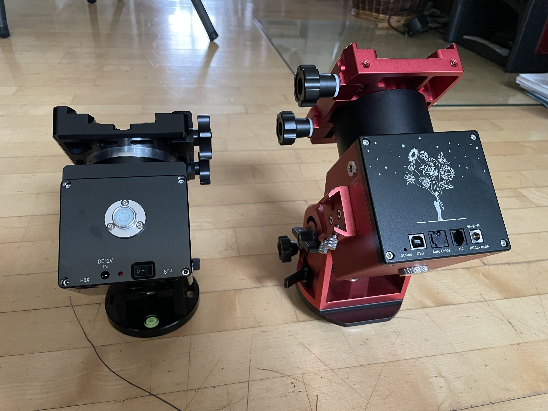

heute habe ich meine neue HAE 29 ausgepackt, was ich zum Anlass nehme beide direkt zu vergleichen. Ich hatte ja mal erwähnt das ich stetig bemüht bin mein Reise-Setup gewichtstechnisch zu optimieren ob das gelungen ist erfahrt Ihr hier.

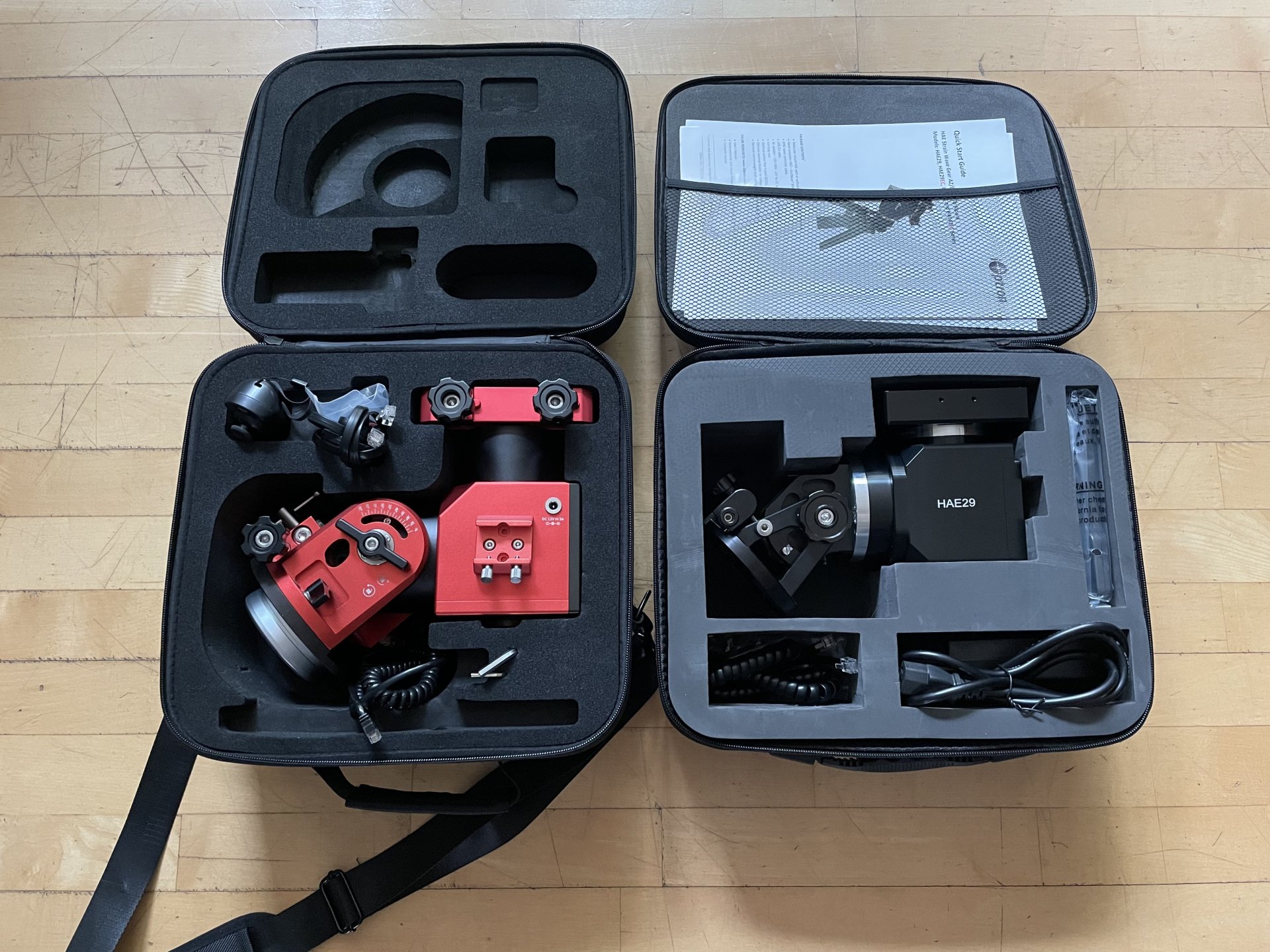

Zunächst beide im "Transportkoffer".
Der "Koffer" der HAE 29 ist von der Fläche her, etwas größer, der "Koffer" der AM 5 ist höher!
Die HAE 29 ist etwa 30% kleiner!

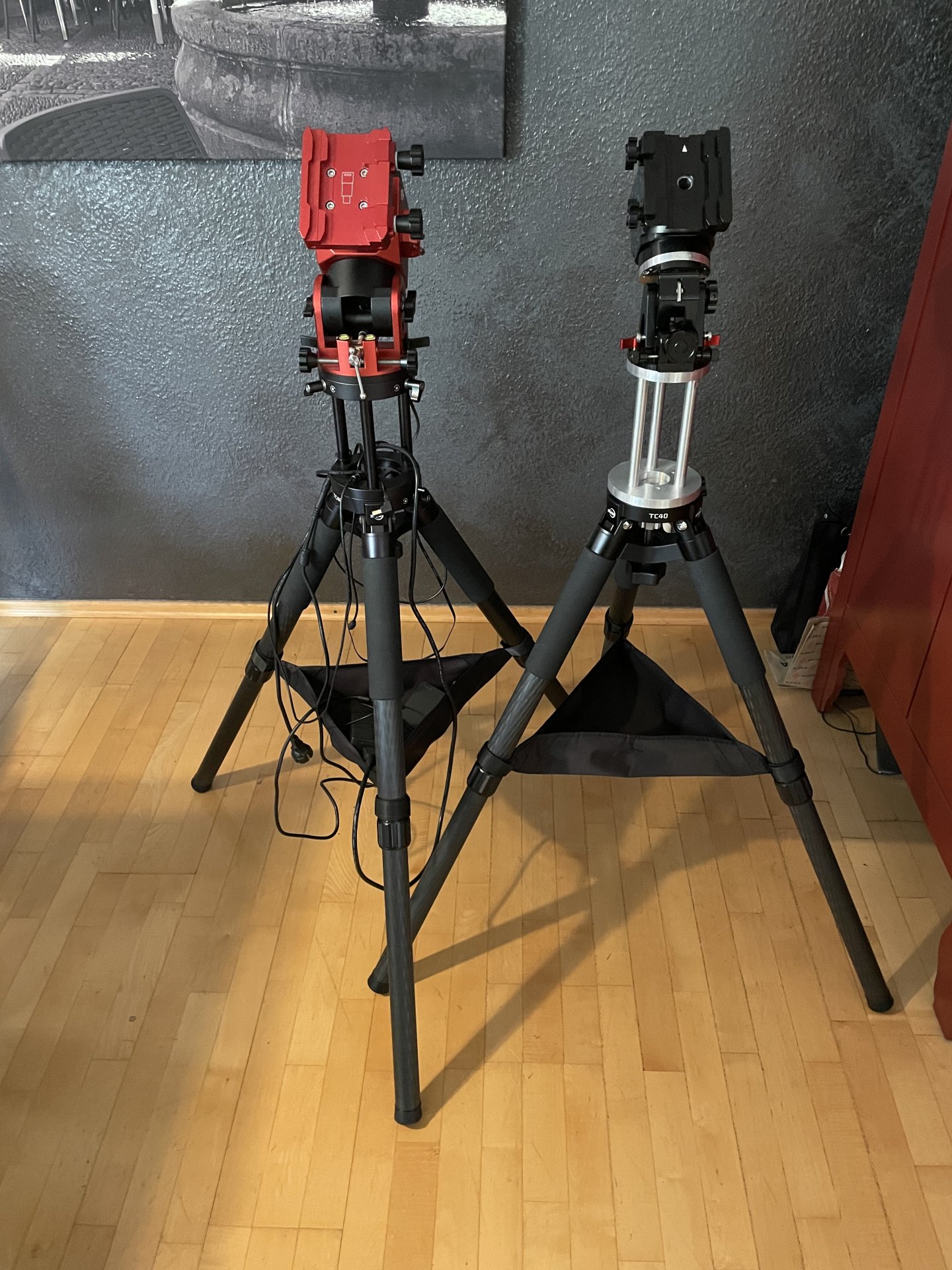

Beide nebeneinander auf dem TC40!

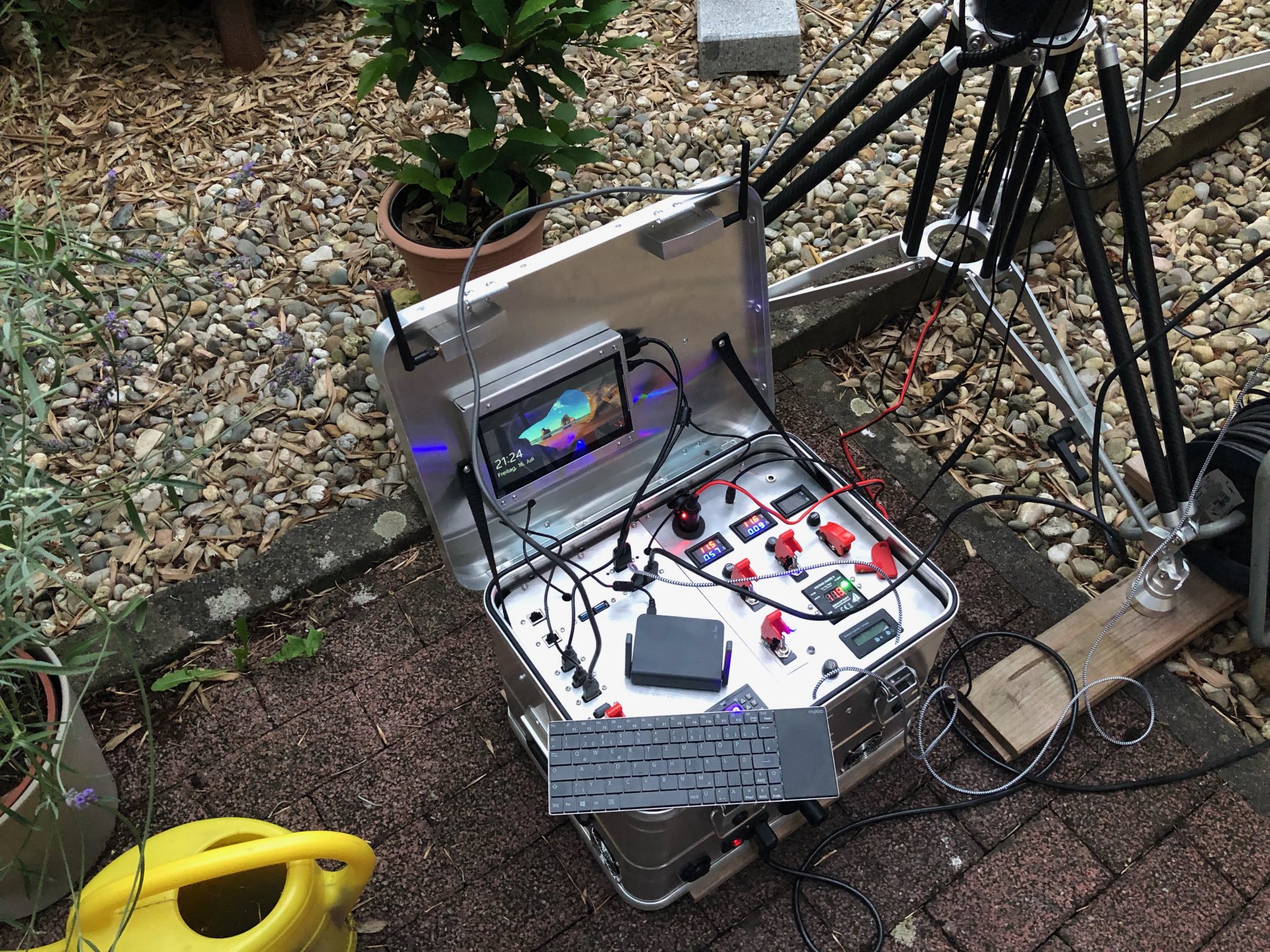

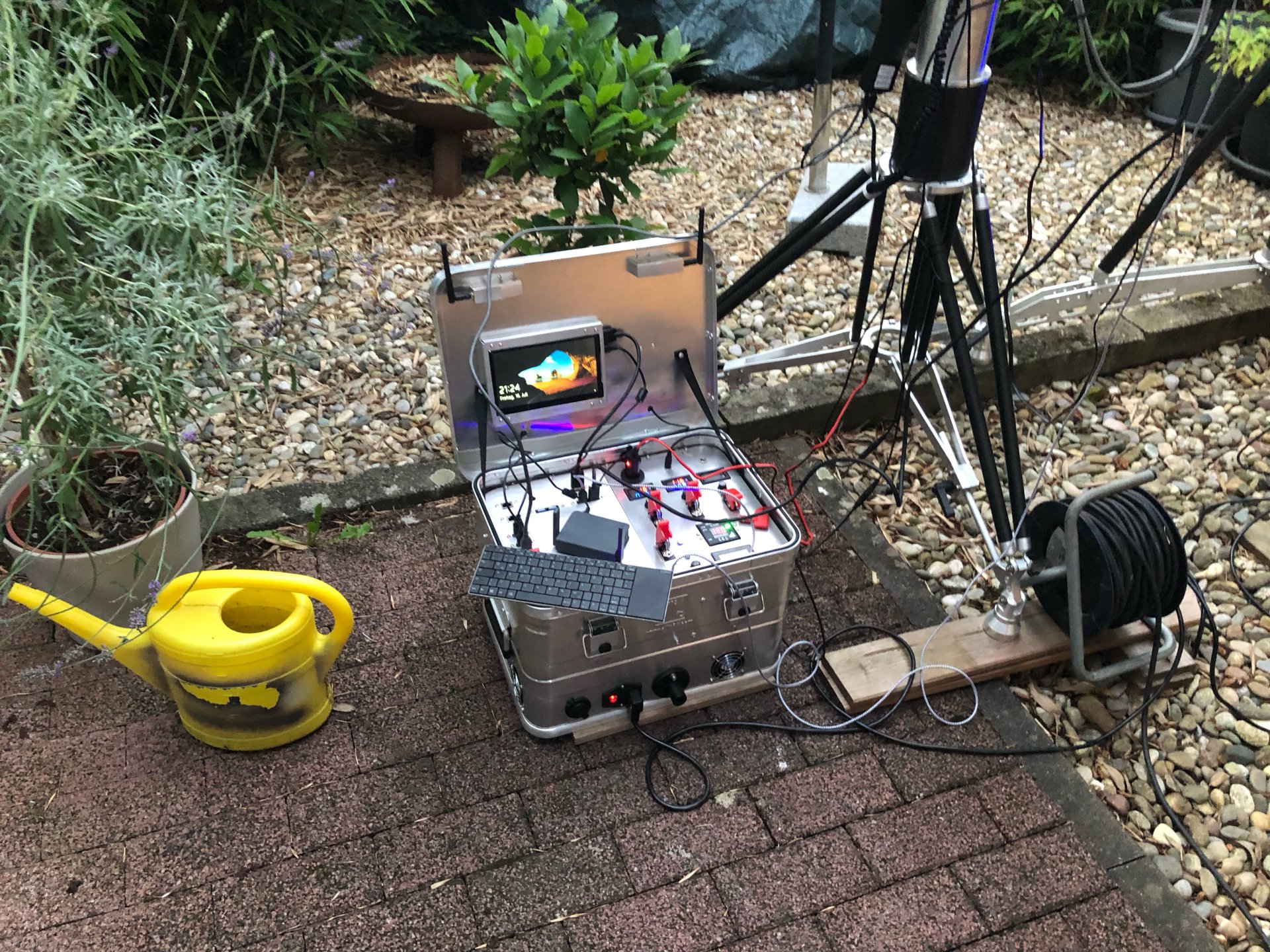

Hier das Set-Up vorm "First-Light", die Gießkannen gehören nicht zum Set-Up!

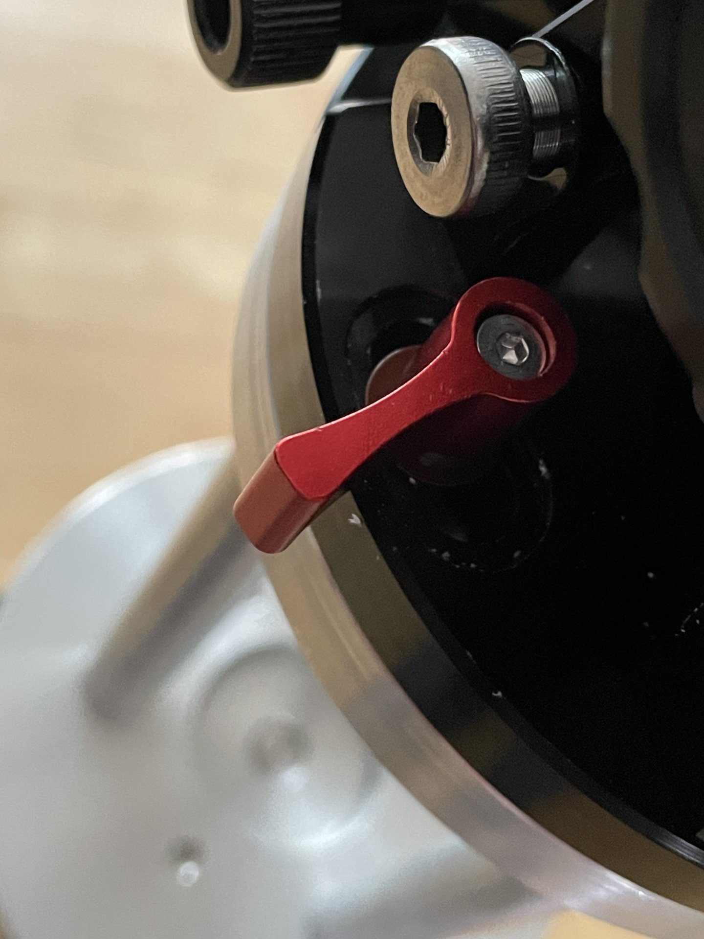

Die fummeligen Schrauben an der HAE 29 habe ich gegen Knebel mit Federscheibe ersetzt, ob sich das bewährt wird sich zeigen!

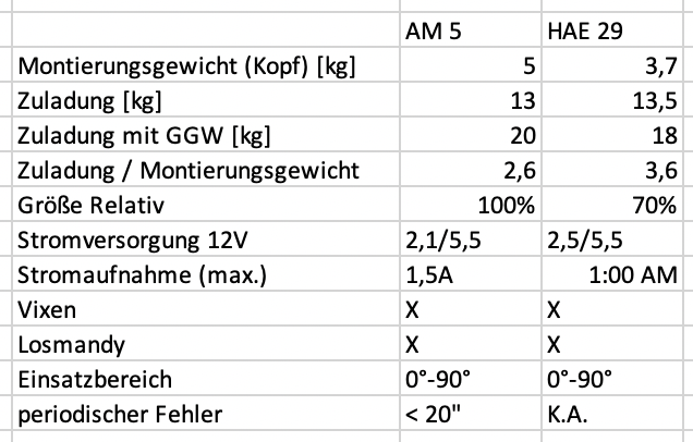

Hier mal der direkte Vergleich der beiden Montierungen!
Soviel zu den Fakten, jetzt mein subjektiver Eindruck!
Die Montierung (HAE 29) macht in Gänze einen soliden Eindruck, ganz wenig Plastik! Wenngleich die AM 5 in der Klasse so etwas wie den Benchmark darstellt! Insgesamt macht die AM 5 im direkten Vergleich einen wertigeren Eindruck!

- Das Gewichtsverhältnis Zuladung zum Eigengewicht ist mit 3,6 zu 2,6 bei der AM5 sehr beachtlich
- Die Abmessungen sind bei vergleichbaren Parametern etwa 1/3 kleiner, dass nenne ich mal Reisemontierung
- Der Stromverbrauch ist etwa 30% geringer, für die Freunde der mobilen Stromversorgung

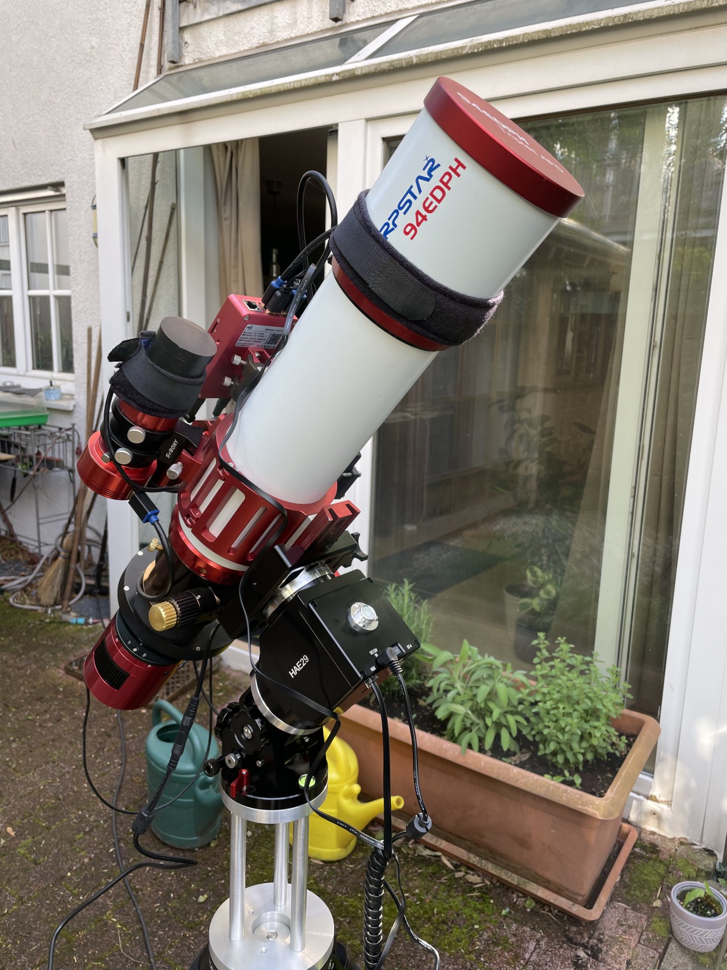

Hier das Setup:
Mainscope: Sharpstar 94 EDPH
Kamera: ASI 2600 Color
Filterwheel: ZWO 7x36mm
Guidescope: 30x120mm
Guidecam: ZWO 178 Mono
Computer: ZWO ASIAIR+
Gesamtgewicht auf der Monti etwa 8,7 Kg. Ich bin sehr gespannt was dabei heraus kommt, ich werde versuchen das gleiche Objekt anzupeilen, wahrscheinlich wird es unterschiede im Seeing geben oder was auch immer. Jedoch erhoffe ich mir einen ersten Eindruck zu erhaschen!
Der Koffer der AM5 ist sehr gut, der der AM3 ist Scheixe, deshalb sieht der Koffer der HAE 29 nicht schlecht aus.
Die "Säulenverlängerung" mit der HAE 29 sieht bescheiden aus.
Zumindest hat sie diese Klemmung, im Gegensatz zur AM3 :rolleyes:

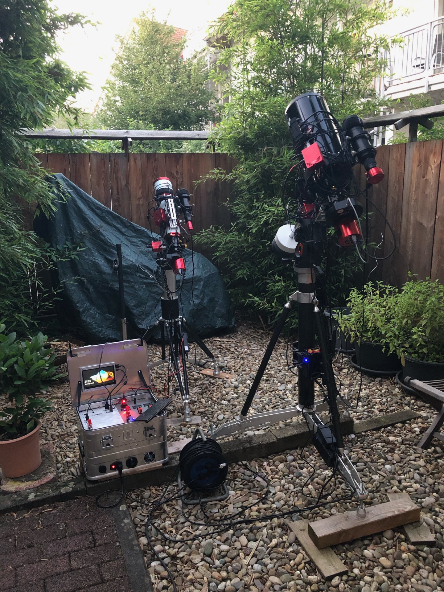

Hallo Zusammen,

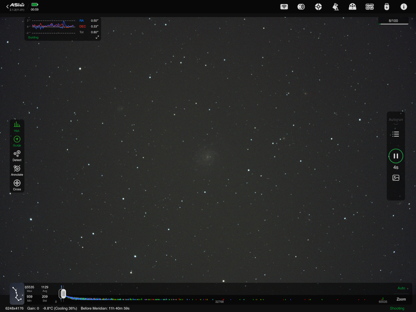

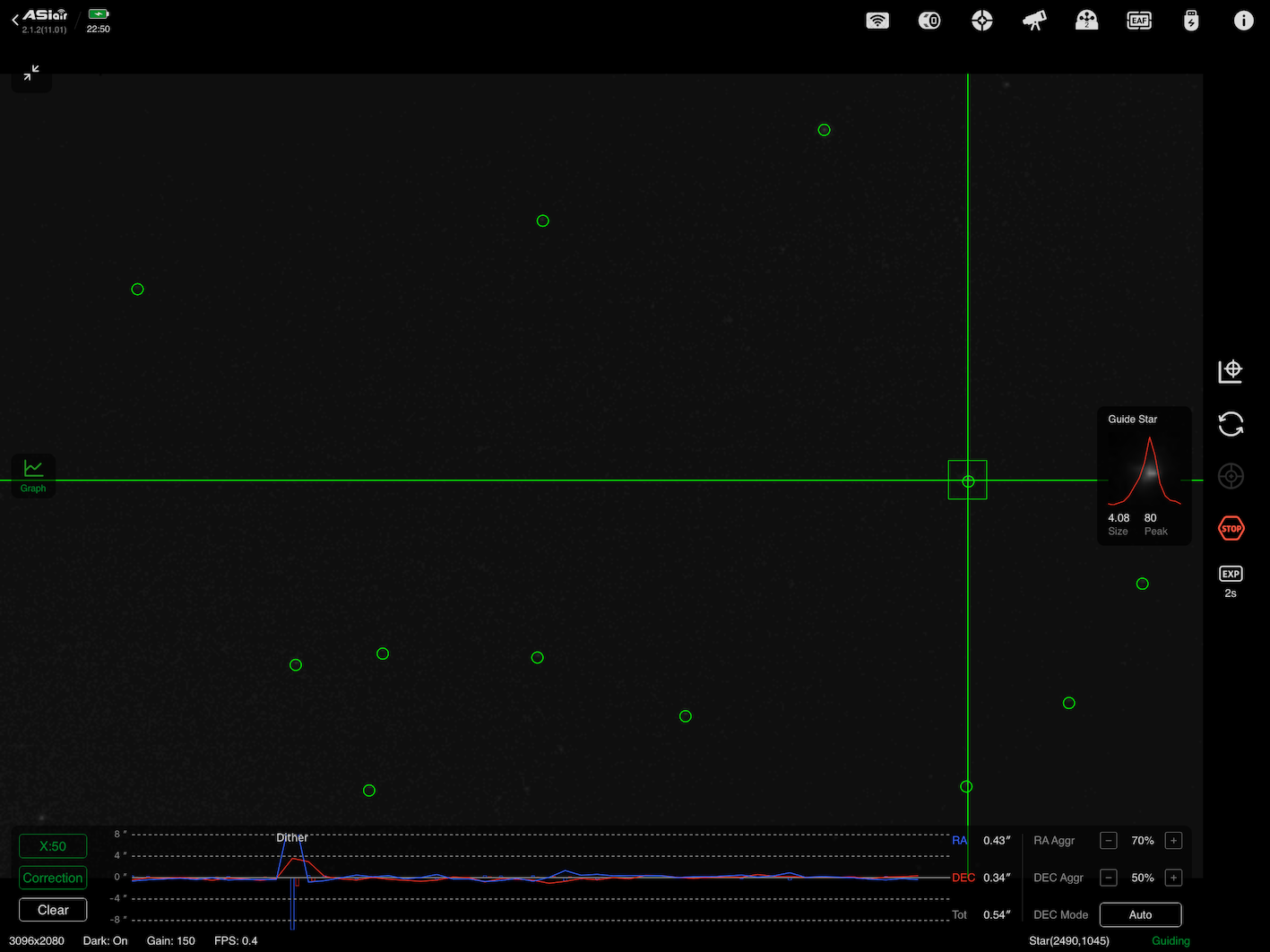

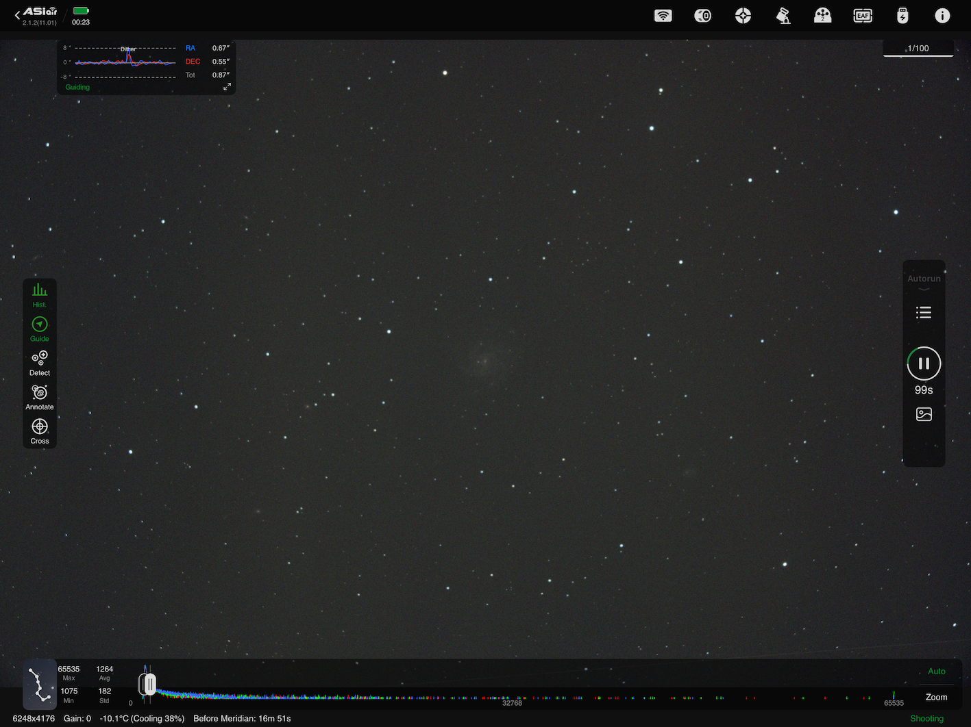

jetzt wie angekündigt die ersten Eindrücke vom Guiden letzte Nacht, Ziel war M101.
HAE 29
Sehr ordentlich, ohne Optimierung und moderaten Aggresivitätswerten, in der Größenordnung tickerte das Teil so durch!

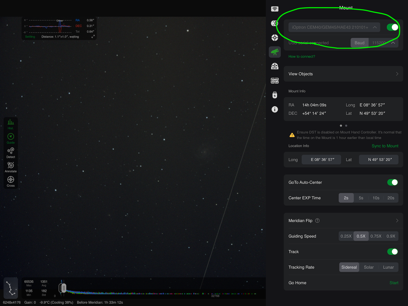

Für die Jenigen, die Probleme haben die HAE 29 mit der ASiAIR zu verbinden, hört man tatsächlich immer wieder! Es gibt sogar Zeitgenossen die behaupten es ginge gar nicht!

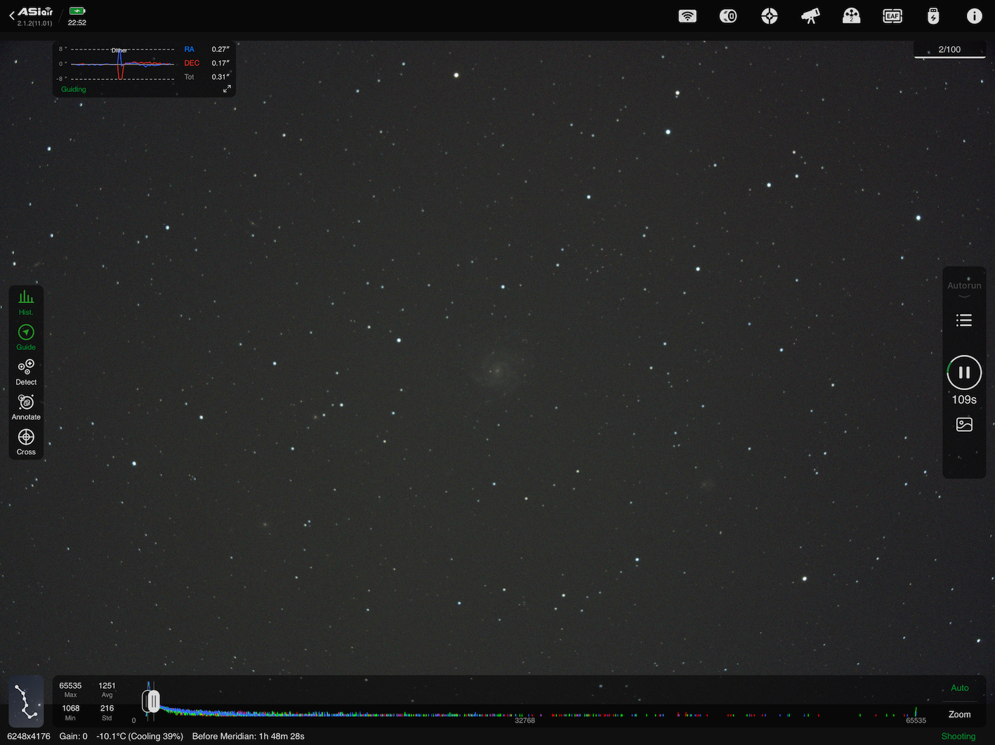

AM5
Die HAE 29 machte es sogar etwas besser als die AM5, wenngleich das nur ein paar Stunden waren und der Vergleich vorsichtig zu geniesen ist!
Mein Fazit: Die HAE ist eine gute "Flug-Reisemontierung" und wird mich in Zukunft statt der AM5 begleiten! Die Am 5 wird jetzt erst mal mit einem GGW ausgerüstet und in Zukunft "stationär" eingesetzt! Diesen Monat erwarte ich noch einen neuen schnellen Newton unter dem es sich die AM5 gemütlicch machen darf!

Moin Alex,
das sieht ja top aus.

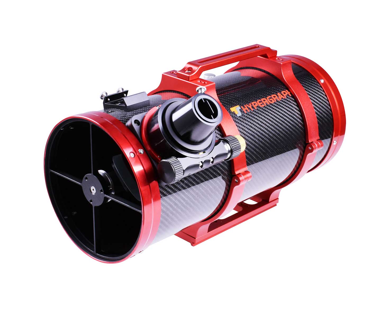

Was gibt es denn sonst noch für schnelle Newton?
Eigenbau?
Boren Simon?
Epsilon?

Hallo Brian,
ja, finde ich auch! Zumal ich das Teil ausgepackt, auf die Montierung geschraubt und ohne irgendwelche Einstellungen am HC mit der ASIAR in Betrieb genommen habe! In der ASIAIR Montierung auswählen, Polaralignment machen undd Spass haben, simpler geht es nicht!
Den Newton stelle ich vor wenn ich ihn habe, ist noch nicht 100% sicher das es diesen Monat klappt!

Die Klemmen schauen auch gut aus!
Wenn ich auf festem Grund stehe löse ich die Klemmung gar nicht, sondern verstelle direkt an den Stativbeinen:
Ein Bein bleibt stehen, mit den Handballen am Boden gestützt hebe ich die anderen beiden Beine mit den Fingern etwas an und versetzt diese in die gewünschte Richtung. Geht ganz einfach und durch den großen Abstand der 3 Stativbeine sehr feinfühlig.

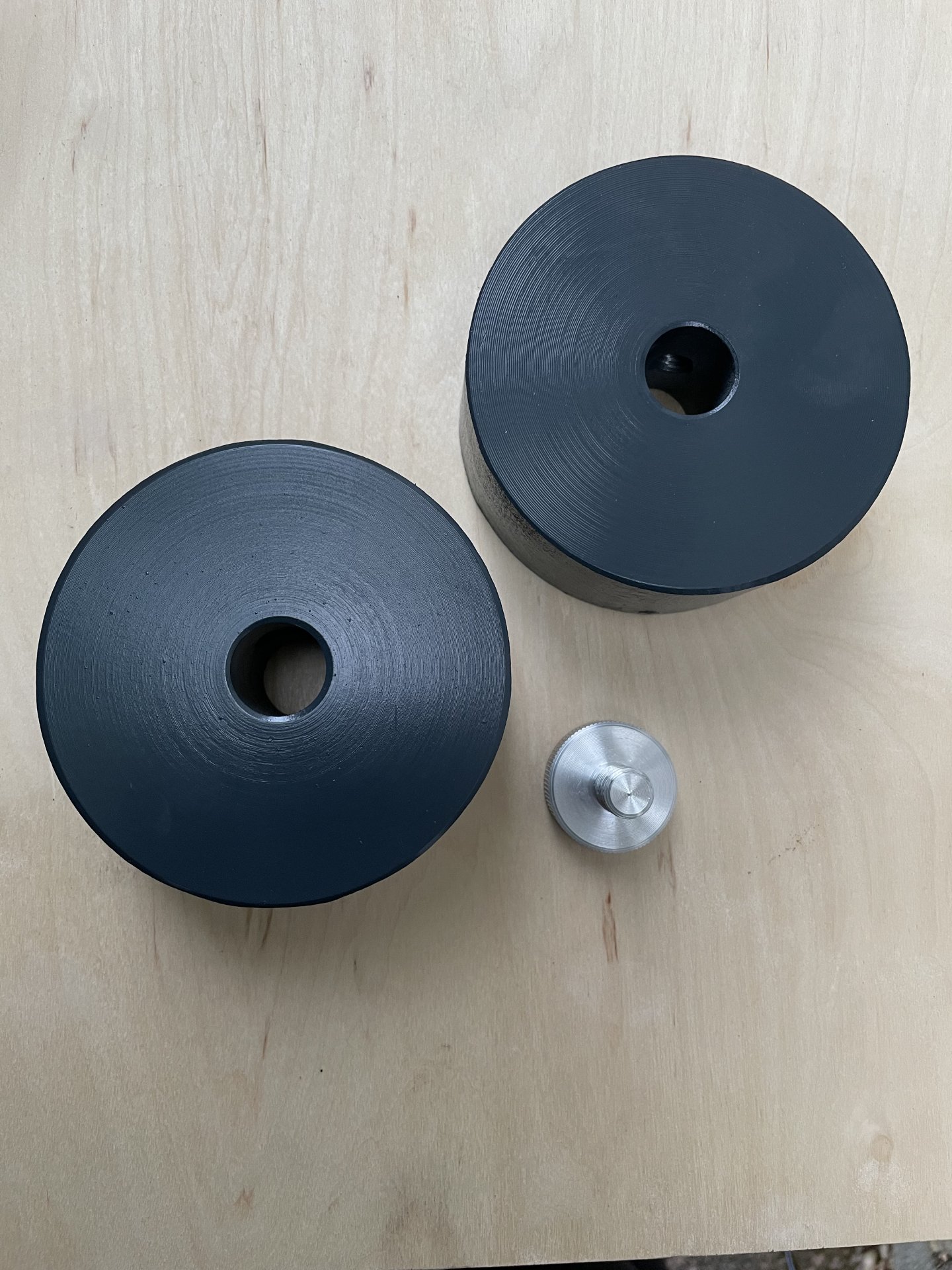

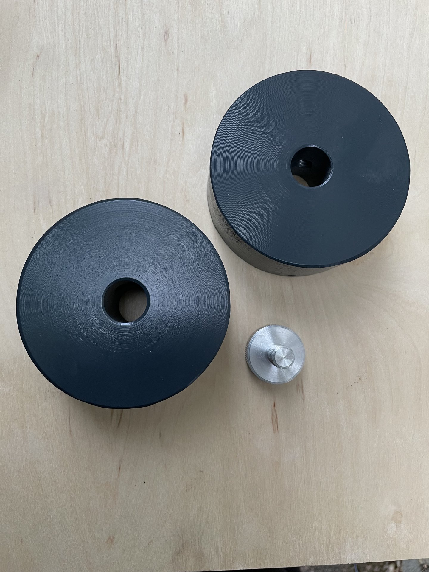

Die GGW (2x2,5kg) habe ich mir schon gedreht auf die geschliffene V2A-Stange (6 EUR) warte ich noch, auf die M12 Messing-Madenschrauben warte ich ebenfalls um die GGW auf der Stange zu fixieren!

Ich finde je gerade die Handsteuerung der AM5 genial. Das ist nicht so ein riesiger Knochen mit 80er-Jahre-Display. Wo man womöglich auch noch viele Buchstaben und Zahlen tippen muß. Altmodisch. Das neue Konzept mit dem Smartphone und der ASIAir finde ich genial. Für Linux gibt es "WayDroid", mit der man Android Apps in der Linux-Umgebung einbinden kann. Das werde ich mal probieren. Dann kann ich das ganze aus dem Büro heraus steuern.

Nun ich werde mir keine Säule in meinen Mini-Garten stellen! Darüber hinaus entlastet das GGW den Antrieb, wenn auch nur 250mm und 5 Kg, da werden sich die ein oder anderen Momente aufheben, es geht nicht nur ums umfallen! Wenn mein neuer F 2,8 Newton da ist komme ich auf ein System-Gewicht des Set-Ups von etwa 14 kg, dann werde ich mal die Stromaufnahme mit und ohne GGW messen! Ich denke wir wären alle überascht wenn die Stromaufnahme ohne GGW höher wäre? Weshalb dann besser auf das GGW verzichten? Woher hast Du diese Weisheiten?
Den Anhang 405991 betrachten
Naja, die fummelei bei Ioptron ist so ein Designfeature, dass bringen die alle mit! Zumindest die die ich kenne! Ich wage mal zu bezweifeln das das menschliche Auge in stockfinsterer Nacht eine schwarze von einer roten Montierung unterscheiden kann, sollte ich im Biountericht vor mehr als 40 Jahren nicht geschlafen haben, nimmt das menschliche Auge bei Dunkelheit nur schwarz/weis und grautöne war! Was an schwarz ggü. rot ungünstig ist wage ich daher nicht zu bewerten? Ich kann es ja im Dunkeln eh nicht unterscheiden!

Das TC40 Stativ ist ja was für's Feld mit wenig Last
Hallo Peter,
wie kommst Du darauf? Das TC 40 trägt locker 50kg, auf La Palma habe ich mir nen 20L Wasserkanister drunter gehängt und das Teil stand wie ne eins bei starkem Wind!

Hallo Alex,
»wie kommst Du darauf? Das TC 40 trägt locker 50kg, auf La Palma habe ich mir nen 20L Wasserkanister drunter gehängt und das Teil stand wie ne eins bei starkem Wind!«
Das hört sich ja gut an. Ich hatte von einigen Videos einen anderen Eindruck gewonnen. Aber um so besser.

Bei einem durchschnittlichen RMS von unter 0.8" bei mir meist um 0.3"-0.5" erwarte ich bei einer Öffnung von 100mm und auch darüber keine Eiersterne! Der RMS hängt natürlich von weiteren Faktoren ab, wie Seeing, Abstand zum Zenith / Horizont etc.!

es geht auch nicht so sehr um die Belastbarkeit, sondern um die Stabilität des Stativs mit aufgeschnalltem Teleskop. Wenn das einseitig belastet wird (und das tut es, weil das GGW fehlt), kann es je nach Lage des Teleskops doch etwas instabil werden. Aber das kann man ja verbessern/korrigieren mit einem Wasserkanister und/oder GGW.

leider halte ich nichts von den angebotenen Powerboxen, die können alles mögliche was wir als Astrofotografen nicht brauchen, dummerweise können die nichts was wir brauchen außer Strom liefern!
Während Corona habe ich mir einen „Atomkoffer“ gebastelt
- 36 Ah
- Verpolungsschutz / Überspannungsschutz (Crowbar)
- Mini PC
- Laderegler
- etc.
Den nehme ich aber nur mit wenn ich mit dem Auto unterwegs bin, für Flugreisen ist der Tabu!
Ganz pragmatisch habe ich auch schon die Batterie des Mietwagens auf La Palma / Teneriffa angezapft, bzw. bei einem Freund auf La Palma lagere ich eine ehemalige Bootsbatterie die er bevor ich komme auflädt, die Kapazität reicht für den ganzen Urlaub. Wobei ich meist von meiner Ferienunterkunft Astrofotografie betreibe! Um Dein Equipment zu betreiben reicht eine Autobatterie, da brennt nichts durch nur halt nicht verpolen!
In meinem Pickup ist z.B. eine Zusatzbatterie verbaut auf die ich wenn ich mal auswärts fahre zurück greife ohne Angst haben zu müssen das der Wagen nicht mehr anspringt!
Alex
