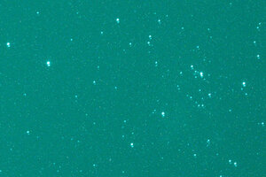

Und, wenn ich grad dabei bin, hast Du eine Erklärung für folgendes Phänomen:
Immer wieder habe ich bei Aufnahmeserien Bilder dabei, bei welchen die Sterne dopptelt sind. Einmal "normal" und einmal dicht daneben. So, als würde hier für einige Zeit auf falsche Position nachgeführt werden. Leider konnte ich das problem noch nicht lösen und es tritt bei allen möglichen Einstellungen auf.
Anbei mal ein Ausschnitt eines Rohbildes (mit OIII Filter), 600s bei ISO 1600. Tritt aber auch ohne Filter und 300s / ISO 800 auf.
Uli
TSZ_Tommy
Sponsor Astronomie.de
hallo Uli,
da wackelt etwas in deinem Setup würde ich sagen. Gehe alle mechanischen Verbindungen durch, ob alles schön fest ist. Wenn zB die Guidecam in einem 1,25" OAZ steckt der nur mit 1 Schraube geklemmt ist kann das die Ursache sein. Oder der OAZ ist ein Zahnstangen-OAZ wo das Auszugrohr trotz Klemmung etwas Spiel hat - der hängt mal auf der einen dann auf der anderen Seite. Das Resultat würde so aussehen wie du es beschreibst. Dann tut der MGEN seine Arbeit und führt brav auf die falsche Position nach.
lg Tommy
taikon
Mitglied
Hallo Tommy,
danke für deine Antwort.
Da das auch vor Sucherguiding mit dem OAG passiert ist, werde ich mal den OAZ unter die Lupe nehmen.
Uli
