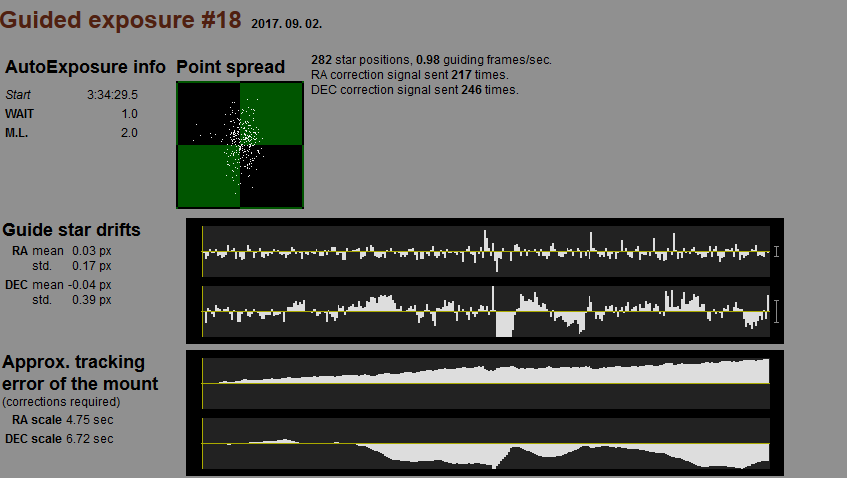

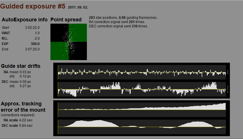

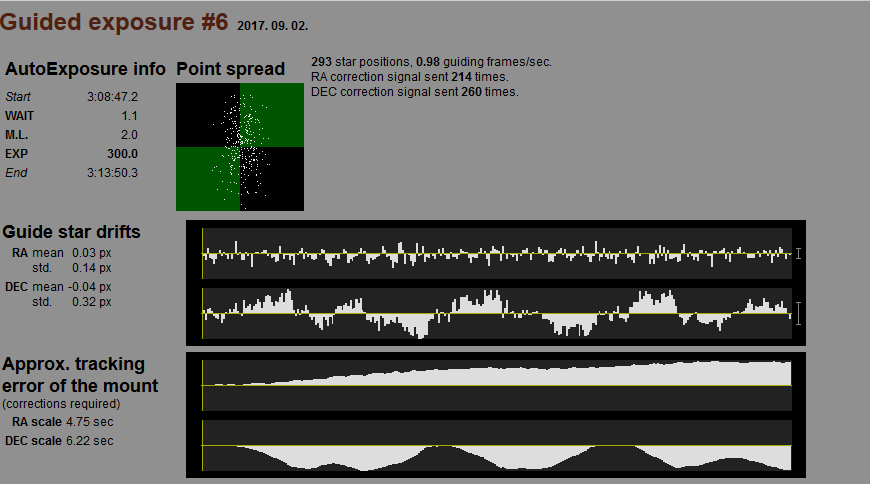

hallo, nachdem ich auch nur komische sterne produziere bei langen belichtungen, wollte ich auch mal die experten fragen, ob man netterweise meine mgen logs begutachten kann.
hallo,
die DEC hat zu kämpfen, hier sind die std Werte deutlich erhöht. Die RA Werte sind ok für den 9x50 Sucher. Prüfe und stelle das Schneckenspiel in DEC ein. Durch die Richtungsumkehr in DEC schlägt jedes Mal das Schneckenspiel zu, und da wäre ein Minimum gut. Aber ja nicht zu fest laufen lassen, sonst fängt es an zu bocken.
lg Tommy

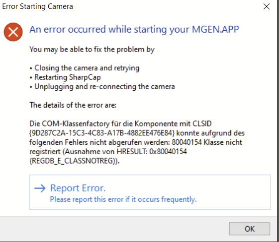

Hallo Freunde der Nacht,
ich versuche gerade die mgen.app mit SharpCap zu starten und erhalten das hier
Ich habe absolut keine Idee was da faul sein könnte. Das passiert auf 2 Rechnern unabhängig voneinander. Da fehlt wohl irgendein Treiber, aber welcher?
Danke für Eure Hilfe
