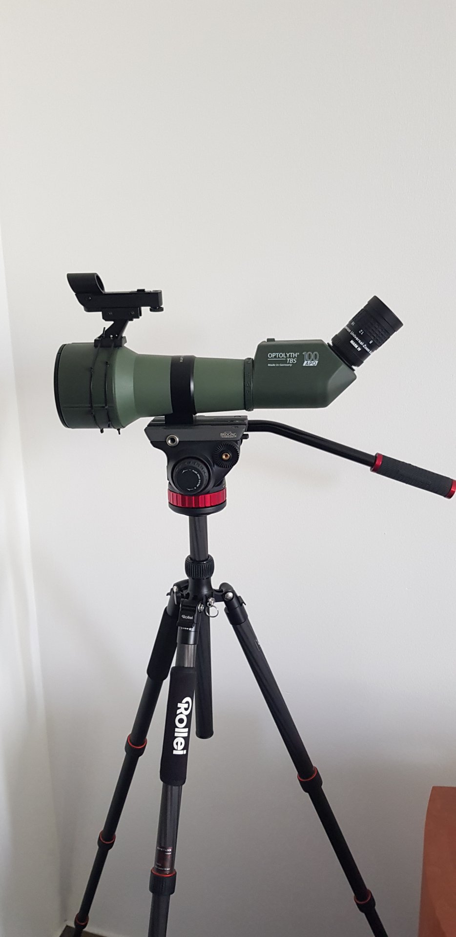

@Manne Also bei Nebel sieht das Bild übern See auch nicht schlechter aus als mit einem Refraktor. Ich vergrößere mit meinem Spektiv bis 126x, wobei die Bildqualität ab 90x nachlässt, aber immer noch brauchbar ist. Das hängt auch sehr von den verwendeten Okularen ab. Ein Explore Scientific 5,5mm macht an meinem Spektiv ein deutlich schlechteres Bild als ein Hyperion 5mm. Und mit Televue und Co liesse sich eventuell noch ein besseres Bild herausholen.
Als Stativ verwende ich ein Rollei C6i Carbon. Die gibt es gebraucht in Neuzustand für 100,-€ bei Kleinanzeigen. Wenn ich mein Smartphone am Spektiv montiert habe braucht es keine 2 Sekunden zum auspendeln.
Als Fluidkopf einen Manfrotto MV502AH. Das ist der kleinste Kopf den ich gefunden habe mit Gegengewichtsausgleich (braucht man bei einem so langen Spektiv und schweren Okularen) und einstellbarer Fluidsteuerung. Bekommt man gebraucht auch für ca. 100,-€. Der letzte ging für 77,-€ in der Bucht weg.
Als Leuchtpunktsucher einen billigen Chinasucher, der seinen Zweck aber erfüllt. Celestron verkauft den auch. Montiert mit kleinen Kabelbindern. Und da ist der Knackpunkt das das bei Transport nicht justiert bleibt! Also nur was für Wohnung, Balkon, Garten....
