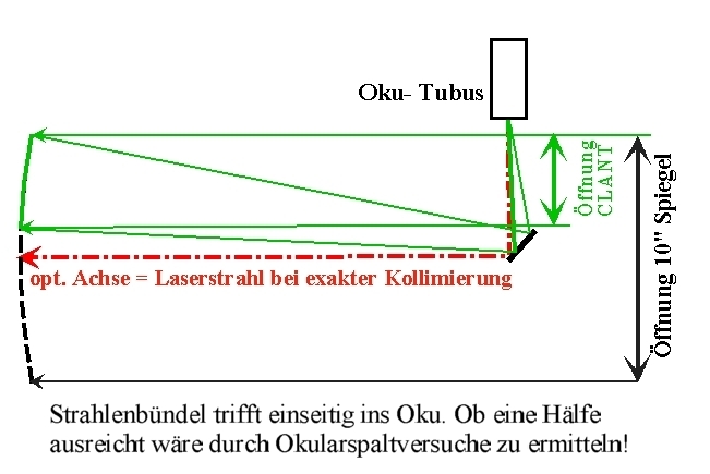

Tach Wolfgang,
was du hast ist mir egal. So wie du es hier mit Worten beschreibst ist es falsch.
Mit dem Laser kann es nicht klappen weil der Laser vom Okularauszug nur
die aufgebrachte Markierung neben dem Hauptspiegel trifft. Dort wird er
nicht zurückreflektiert. Aus. Du kannst so also nur den Fangspiegel justieren.
Und den Hauptspiegel dann am Stern. Das wars.
Dann hast du es. Falls deine Anleitung das nicht berücksichtigt
werden sich einige der CLANT Käufer aber einen Wolf justieren <img src="/phpapps/ubbthreads/images/graemlins/grin.gif" alt="" />
Leider kann ich keine Bilder einstellen. Eine Zeichnung bringt es dan den Tag:
Male dir das komplette 250/1250 Newtonsystem incl Fangspiegel und Auszug auf.
Justiere dann die Elemente zueinander wie beim Newton üblich.
Zeichne erst dann in das komplette System den 91mm off-axis-Ausschnitt des
Hauptspiegels ein. Zeichne erst danach den "neuen Tubus" ds CLANT ein.
Dein Bildchen welches du anderenorts präsentierst (mal sehen wie lange es
dauert bis du das editierst ohne daß ein Editiervermerk zu sehen ist) hat
einen gravierenden Schönheitsfehler:
Dein Laserstrahl (wie soll der Stenfreund sicherstellen daß der Laserstrahl
parallel zur optischen Achse läuft?!Schonmal darüber nachgedacht?) trifft
die Mitte des HS und von dort die Mitte des FS. Genau das darf er aber nicht
wenn der achsparallele Strahl am Ende auch in der Ebene der Feldblende in
der Mitte ankommen soll (und das muß er tun,denn ein achsparalleler Strahl
kommt vom Stern in der Bildmitte des Okulares,gelle!).
Und ein achsparalleler Strahl eines Sternes auf der Achse der den Hauptspiegel
ein Stück entfernt von der Mitte trifft muß auch am Fangspiegel noch ein
Stückchen entfernt von der Mitte auftreffen um dann schräg ankommend erst
in der Brennebene (wo die Feldblende des Okulares liegt) in der Mitte anzukommen.
Ich hoffe mich zwar wortreich,aber verständlich, ausgedrückt zu haben.
Peinlich ist darüberhinaus daß dein Fangspiegel nicht auf der optischen
Achse liegt wo er hingehört (die gestrichelte rote Linie). So ist dein
Clant-System total krumm und dejustiert!

Re: CLANT, Collimating (Aligning the mirrors)
Danach justiert man über den OAZ zuerst den Fangspiegel. Im OAZ sieht man dann den Hauptspiegel in der Mitte, oder der Justierlaser trifft den Hauptspiegel genau in der Mitte, die durch ein kleines Kreuz bei mir markiert ist.
Nö, so wäre das System komplett dejustiert.
nach meinem Verständniss ist das optische Zentrum des Sytems außerhalb des Hauptspiegels, da wo es bei dem 250mm Spiegel wäre aus dem der exzentrische 90mm Spiegel ausgeschnitten wurde. Da spiegelt aber nichts, so daß man auch keine Markierung anbringen kann. Von da müsste das Licht genau zurück in sich selbst gespiegelt werden, was nicht geht. Den Hauptspiegel kann man meines Erachtens nur durch einen Test am Stern justieren, ich bin mir allerdings nicht ganz im Klaren darüber wie man da feststellen will, ob die Obstruktion in der Mitte ist, da es keine Obstruktion gibt <img src="/phpapps/ubbthreads/images/graemlins/gruebel.gif" alt="" /> Ich möchte ja schon mal ein Clant und einen 90er APO nebeneinander haben um diese direkt vergleichen zu können. <img src="/phpapps/ubbthreads/images/graemlins/wink.gif" alt="" />
So wie ich das sehen ist das System ein recht kurzer 10zöller, der auf 90 mm abgeblendet wurde. Mit allen optischen Fehlern des 10-Zöllers.
Grüße Martin
Aligning the mirrors: Startest !
Hallo Martin,
naja,du kannst da auch eine Markierung hinkleben,so wie ich weiter oben schrieb.
Sie nützt da aber nur wenn sie exakt richtig positioniert ist und danach
weder der Fangspiegel noch der Hauptspiegel verschoben werden. Immerhin
könntest du damit dann den FS richtig justieren.
Die bessere Methode ist sicherlich am Stern zu justieren. Das darf dann auch
ein künstlicher Stern sein,weil der nicht wandert, und man schon mal "Trockenübungen"
machen kann. Du kannst am Stern dann nur anhand der Abwesenheit von Koma
erkennen daß du auf der Achse bist.
Das ist meine Meinung zur CLANT-Justage.
MfG,Karsten
wenn der Hauptspiegel "nur" ein Off-Axis-Segment des ursprünglichen großen Hauptspiegels ist, dann ist doch auch als Fangspiegel nur ein Segment des ursprünglichen "großen" Fangspiegels nötig. Das heißt aber, dass dieses zum neuen, kleinen Hauptspiegel passende Fangspiegelsegment entsprechend kleiner ist und nur den neuen Hauptspiegel zentrisch zeigen muss, das Hauptspieglsegment eben....
Klingt für mich so, als ob die Justieranleitung gar nicht soooo falsch ist...........
Hallo Franjo,
AHA! Der Lerneffekt setzt ein. Bei mir etwas langsam, weil ich komme gerade aus dem Urlaub! <img src="/phpapps/ubbthreads/images/graemlins/gruebel.gif" alt="" /> <img src="/phpapps/ubbthreads/images/graemlins/grin.gif" alt="" />
Vorsicht, blöde Bemerkung: Bräuchte man dann nicht auch nur ein halbes Okular? <img src="/phpapps/ubbthreads/images/graemlins/gruebel.gif" alt="" />
Dass das Teleskop nicht völlig dejustiert sein kann zeigt auch ein Interferogramm von W.R.([zensiert] Anm. des Autors: damit erspare ich den Forenbetreibern die Arbeit) das er mir per e-mail zugesandt hat. Ein dejustiertes Fernrohr sieht anders aus.
Grüße Martin

vielen Dank, jetzt können wir vielleicht gemeinschaftlich klären ob das CLANT ein Oularsparschwein ist <img src="/phpapps/ubbthreads/images/graemlins/confused.gif" alt="" />.
Die Justage erklär ich mal erst- und letztmalig mit wenigen nicht ganz klaren Worten: Die Mittellinien der Nutz- Strahlenbündel (grün begrenzt) müssen gegenüber der opt. Achse (rot) hinreichend schief sein, damit das System richtig kollimiert ist <img src="/phpapps/ubbthreads/images/graemlins/blush.gif" alt="" />
Gruß Kurt

Hallo Kurt!
Eine Frage:
Warum kann man nicht den Fangspiegel so positionieren, dass das Okular wieder voll genutzt wird?
Den Fangspiegel also nach "links oben" bewegen und dabei etwas im Uhrzeigersinn drehen?
Dann müsste auch der Laser mittig auf den Clant-Hauptspiegel treffen, würde mittig auf den Fangspiegel treffen und auch mittig im Okular landen.
So wie Du es gezeichnet hast, geht es zwar auch, aber dann wird ja nur ein Teil des Okulars ausgeleuchtet und die AP ist auch nicht konzentrisch zur Okularachse. Ausserdem dürfte der Clant so sehr schwierig zu kollimieren sein.
Gruß Harald

Hallo Marty,
vielen Dank dafür. Damit kann nun jeder selbst nachvollziehen wie man den
off-Axis-Newton justieren kann; und wie nicht.
Und damit ist auch die Frage zu beantworten ob ein halbes Okular reichen würde:
Ja,es reicht,wenn man einkalkuliert daß wegen der Beugungszúnschärfe das
Beugsscheibchen ein kleines Scheibchen ist und nicht wie in der Strahlenoptik
ein mathematischer Punkt. Um diesem Betrag muß das Okular mindestens größer
als die Hälfte sein.
Das gesagte gilt nur für einen Stern der exakt auf der optischen Achse steht.
Alle Strahlen dieses Sterns fallen schräg und von einer Seite in das Okular ein.
Übrigens fallen auch beim normalen Newton alle Strahlen eines auf der optischen
Achse stehenden Sternes schräg ins Okular ein. (Denn der Mittelpunkstrahl
{und auch einige weitere in seiner Nähe} wird durch den Fangspiegel abgeblockt).
Die Zeichnung verdeutlicht warum ein Laserstrahl vom Okularauszug über den
Fangspiegel eben nicht den off-Axis-Spiegel treffen darf. Tut er es doch
ist das Teil dejustiert.
Vielen Dank an Kurt für die schöne Zeichnung! <img src="/phpapps/ubbthreads/images/graemlins/Spitze.gif" alt="" />
Was würden wir ohne deinen Sachverstand anfangen?! <img src="/phpapps/ubbthreads/images/graemlins/gutefrage.gif" alt="" />
Viele Grüße,Karsten

Ganz einfach:
So wie Kurt das gezeichnet hat werden nur achsenparallele Strahlen abgebildet. Lichtstrahlen die von einem Punkt außerhalb des Bildzentrums abgebildet werden kommen die Lichtstrahlen nicht parllel zum optischen Zentrum und gehören zu einem bestimmten Bildwinkel und Abstand vom Zentrum des Feldes. Die landen dann wo anders im Bild.
Dadurch wird natürlich das gesamte Feld des Okulars beleuchtet und nicht nur die Hälfte auch sieht so ein Bild genauso aus wie ein Bild von einem Newton. Da sieht man ja auch kein Loch in der Mitte.

Hallo Marty,
Ja natürlich,darum geht es doch die ganze Zeit! Um den einen Stern direkt auf
der optischen Achse. Und darum ob ein Laserstrahl wie guenter3 anfänglich
schrieb nun vom Okularauszug über den Fangspiegel in die Mitte des CLANT
Spiegels fallen kann/Darf oder nicht. Um die Beantwortung dieser Frage
drückst du dich ebenso wie Thomas herum. Dabei würde genau diese Antwort
einem eventuellen CLANT-Käufer weiterhelfen. Ich frage also noch einmal
ob die von guenter3 zuerst gebrachte Justageanleitung in seiner Antwort
an Dich richtig ist oder ob sie falsch ist:
höchst einfach, Marty, wie man der beigfügten Anleitung entnehmen kann. Vom OAZ mit dem Justierlaser auf den Fangspiegel zur Mitte des Hauptspiegels und von dort auf die Mitte der Tubusöffnung, die man mit einer Blende aus Papier markieren soll. Funktioniert und die Bilder am Stern sind ohne Beanstandung.
Diese Antwort an Dich stand dort bis sie wie leider bei einem bestimmten
Herrn üblich nach geraumer Zeit durch eine völlig andere Antwort ersetzt
wurde.
Also:
Ist die richtig,ist sie brauchbar? Oder ist sie falsch und unbrauchbar?
Wäre schön wenn du darauf doch noch eine eindeutige Antwort geben würdest.
Wenn nicht,auch gut,auch keine Antwort ist eine Antwort.
MfG,Karsten

Hallo Harald,
ich hab nur den Strahlengang wiedergegeben wie er sich bei off Axis Abblendung eines Newton für eine Punktquelle im "Unendlichen" ergibt. Bei den off axis- Beobachtungen bin ich nie auf die Idee gekommen die Achse des Oku- Tubus neu auszurichten oder sonst etwas an der Justage zu verändern. Muss man das denn, wenn das Voll- Newton gut kollimiert ist? Wenn ja, dann bleibt mir wirklich keine andere Wahl als einen meiner 10" Parabolspiegel auf 91 mm off axis zu zerschnibbeln, einen Spezialtubus mit bogensekundengenauen Neigungsanzeigen für alle tatsächlichen und virtuellen Achsen auszurüsten und am exakten Himmelsnordpol zu testen, testen und wieder testen, weil doch die Justieranleitungen allesamt möglicherweise nur rein theoretische Schriebe sind und nur von den klügsten Köpfen wirklich verstanden werden. (Wie war das doch, exaktgenau am Himmelspol ist gar kein heller Stern? Egal, testen kann man trotzdem.)
Zum potentiellen Oku- Sparschein Effekt. Ich hatte mich so gefreut endlich eine neuartige optische Variante erfunden zu haben. Jetzt kommt Marty und will Lichtstrahlen von einem Punkt außerhalb des Bildzentrums abbilden. Also Marty, muss das denn wirklich sein?
