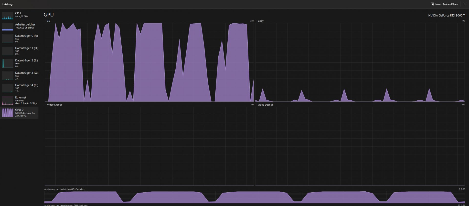

Die Developer Version von SIRIL 1.1 haut mich um
Hab gerade etwas rausgefunden... ich wollte gerne meine Einzelaufnahmen Aufnahmen von C/2022 e3 entsternen und dann auf dem Kometen stacken. Auf der Siril Homepage gibt es da auch einen Umweg über Python. Das hat bei mir leider zu keinem Ergebnis geführt.
Habe dann mal in der Dokumentation und der alten freeastro Seite von Siril alles mögliche quer gelesen. Irgendwie bin ich dann auf ein Dokument gestoßen, wo alle verfügbaren Befehle für die Befehlszeile in Siril 1.1 gelistet gewesen sind.
Die Lösung lautet: seqstarnet "Sequenzname" -stretch -nostarmask
Die komplette Sequenz wird somit entsternt. Ich habe 120 Bilder aufgenommen. 40 Bilder davon schafft Starnet++ in grob 10 Minuten bei mir mit CUDA Unterstützung (Nvidia RTX 3060Ti). Kann ohne CUDA schon einiges an Zeit in Anspruch nehmen bei vielen Bildern.
Vielleicht ist das ja was für einen von euch. Vermute stark, dass zeitnah dann das ganze auch in die GUI von SIRIL integriert wird und man sich dem Umweg über die Befehlszeile in Siril sparen kann.
In der angehängten Grafik sieht man recht gut wie die einzelnen Bilder von der Grafikkarte verarbeitet werden.
Viel Spass damit! Und falls das nichts Neues für euch ist Entschuldigung ;)
