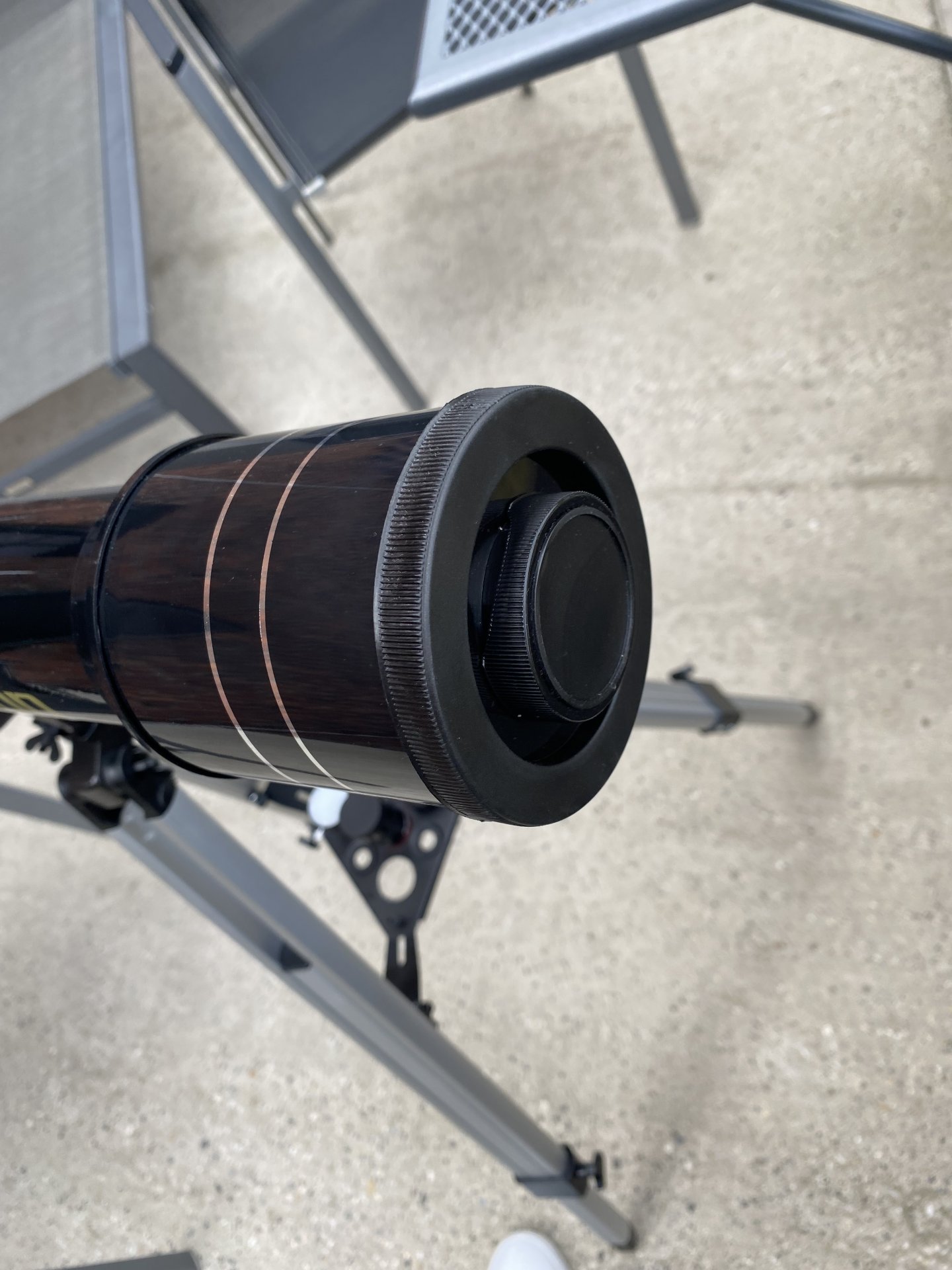

Dumme Frage: Warum habe ich in der Mitte der Abdeckung noch eine zweite Abdeckung? Beim Beobachten sehe ich keinen Unterschied, ob ich nur die mittlere Abdeckung abnehme, oder die Große?
möglicherweise um für Sonnenbeobachtung die Öffnung zu reduzieren um mit einem kleineren Sonnenfilter auszukommen.
Jörg
Das könnte man auch machen. Oder man reduziert bei schnellen FH-Optiken auf diese Weise den Farbfehler.
Der eigentliche Grund soll die Reduzierung des einfallenden Lichts sein, um das Zerplatzen eines Okular-Sonnenfilters zu vermeiden. Trotzdem bleibt ein Risiko. Ein weiterer Grund könnte sein, dass im Worst-Case-Fall (Zerplatzen des Filters) der Augenschaden geringer ist. :rolleyes:
FG
Christian
der Deckel hat einen Durchmesser von etwa 45 mm. Das Bild sollte dann deutlich dunkler sein als mit voller Öffnung. Ich kenne die Brennweite nicht. Der Farbfehler (z.B. am Mond) sollte deutlich geringer sein bzw. kaum noch sichtbar. Das kannst Du mal ausprobieren.
Sonnenbeobachtung mit Okularfilter ist trotz reduzierter Öffnung gefährlich. Nicht machen!
FG
Christian
so habe ich das auch irgendwo gelesen (Buch).
