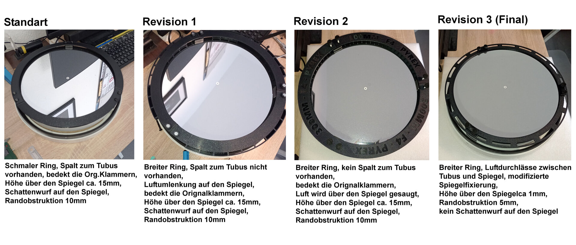

Da in der Sommerzeit ohnehin nicht viel Astrofotografie möglich ist,
habe ich den Gedanken weitergesponnen und mich wieder
an einige 3D-Druck-Designs gesetzt.
Mein Hauptziel war es, den Luftstrom der am hinteren Ende angebrachten Lüfter
besser über den Spiegel zu lenken, um Beschlag effektiver entgegenzuwirken.
Die finale Version bringt jedoch noch einen weiteren Vorteil mit sich:
Sie baut deutlich flacher auf dem Spiegel auf und vermeidet den Schattenwurf
der serienmäßigen Halteklammern, die weit in den Strahlengang hineinragen.
Bisher konnte ich lediglich die Standardversion sowie Revision 1 testen.
Letztere führte jedoch sogar zu stärkerem Beschlag und wurde deshalb verworfen.
Revision 2 habe ich daraufhin ebenfalls nicht weiter verfolgt.
Meine ganze Hoffnung liegt nun auf Revision 3.
Den entscheidenden Denkanstoß gab @eckehardt70, der sich über die weit in den Spiegel
ragenden originalen Halteklammern gewundert hatte.
Deshalb lag der Fokus diesmal weniger auf der Luftführung,
sondern vielmehr auf der Reduzierung der Spiegelobstruktion.
Falls jemand von euch eines der Designs testen möchte,
stelle ich die STL-Dateien gerne zur Verfügung.
Sobald ich meine eigenen Tests abgeschlossen habe und das
Design sich in der Praxis bewährt, werde ich die Dateien
auch auf Thingiverse veröffentlichen.
Für Anmerkungen, Kritik oder Verbesserungsvorschläge
bin ich selbstverständlich jederzeit offen und dankbar.
