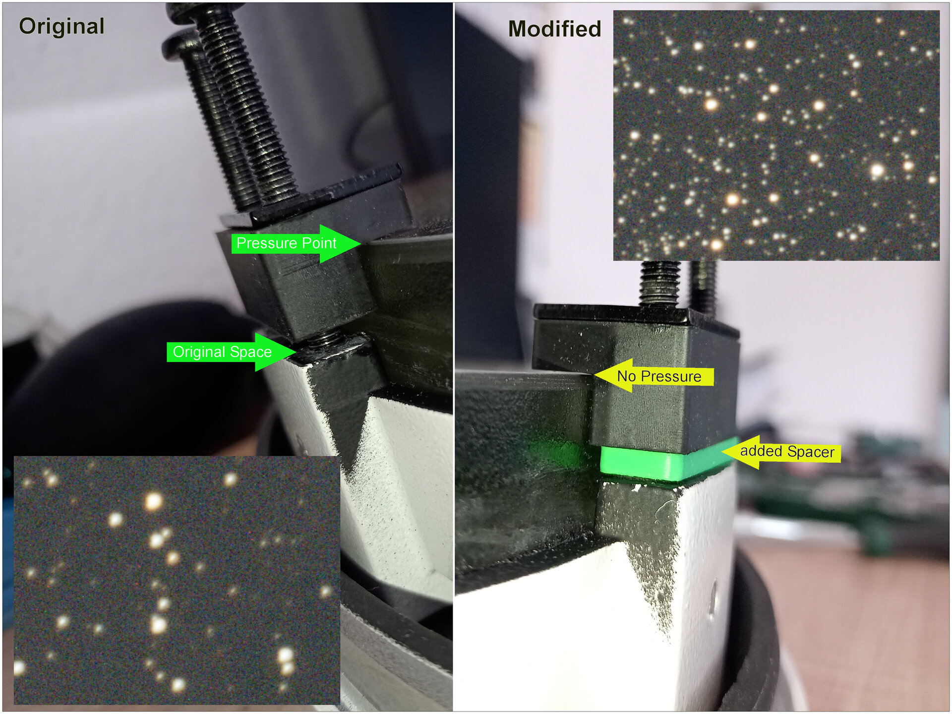

Besonders zufrieden bin ich mit einer technischen Änderung an meinem Teleskop:
Ich habe die Hauptspiegelzelle recht simpel modifiziert,
in dem ich eine kleines Distanzstück gedruckt habe
sodass nun kein Druck mehr auf den Hauptspiegel ausgeübt wird.
Das Ergebnis ist deutlich sichtbar, endlich sind die Sterne schön rund
und nicht mehr durch Verspannungen des Spiegels verformt.
Dadurch sank der FWHM wert bei meinem ersten Test auf Anhieb um 0,5 Punkte.
Auch wenn die Bedingungen derzeit alles andere als optimal sind,
hat sich die Anpassung der Spiegelzelle bereits gelohnt.
