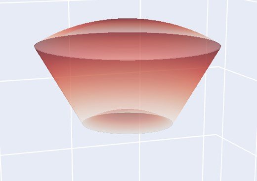

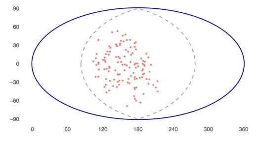

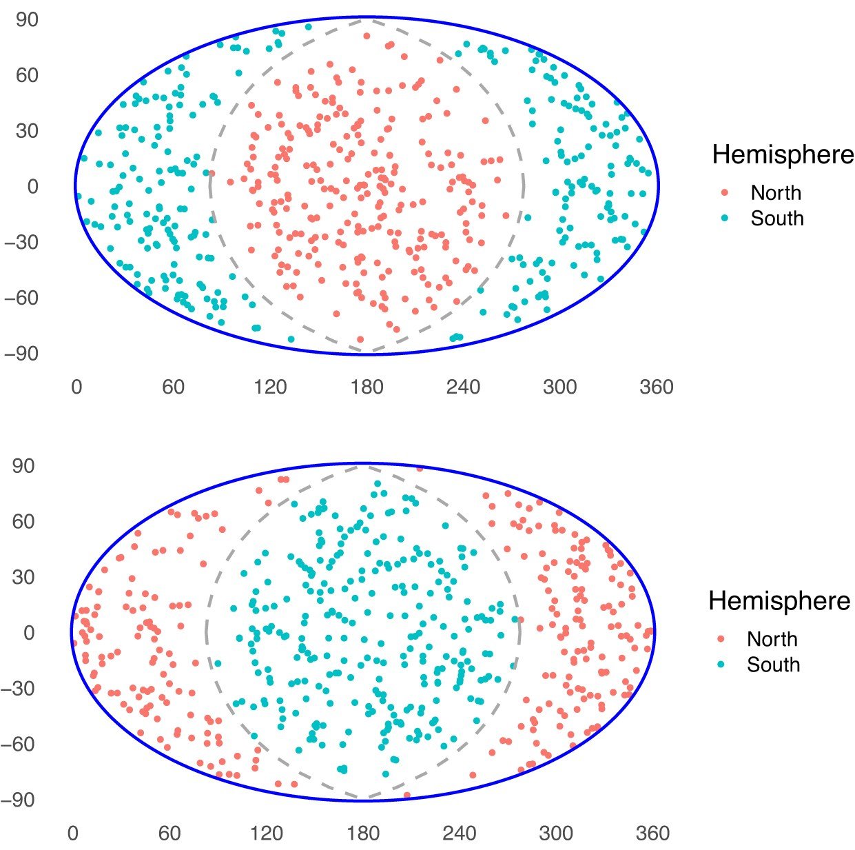

Anbei ein paar Figuren aus dem 2026 paper, welche die Verteilung der ~500 GRBs am Himmel zeigen, von denen etwa 125 clustern (3 sigma im 2026 paper) , sowie ein grobes räumliches Modell. Das kosmologische Standardmodell ist durchaus in der Lage, sowas zu produzieren. Ich sehe das eher in Richtung von "interessante Struktur, wird toll das mit DESI und Euclid genauer zu kartieren und mit den GRBs zu korrelieren", aber mehr auch nicht.
