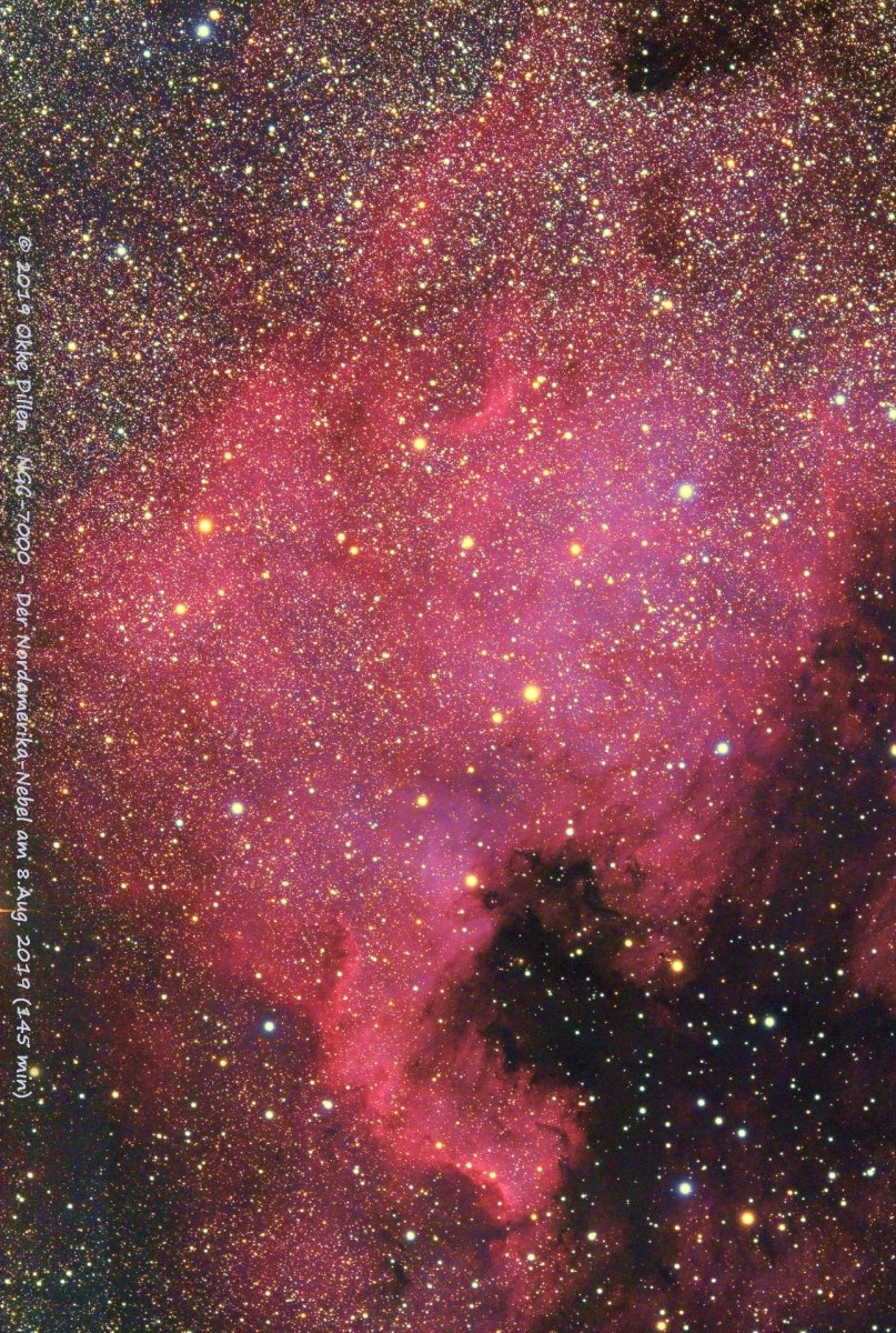

Also erstmal den ollen DSS hervorgekramt und auf die Schnelle makukn, was überhaupt so Sache ist. Keine Darks, keine Biasse, nur Flats. Quick&Dörti eben. So sah das dann schomma aus:
19L+10F (0D, 0B) in DSS und rudimentäres Reglergeschubse, sonst nix

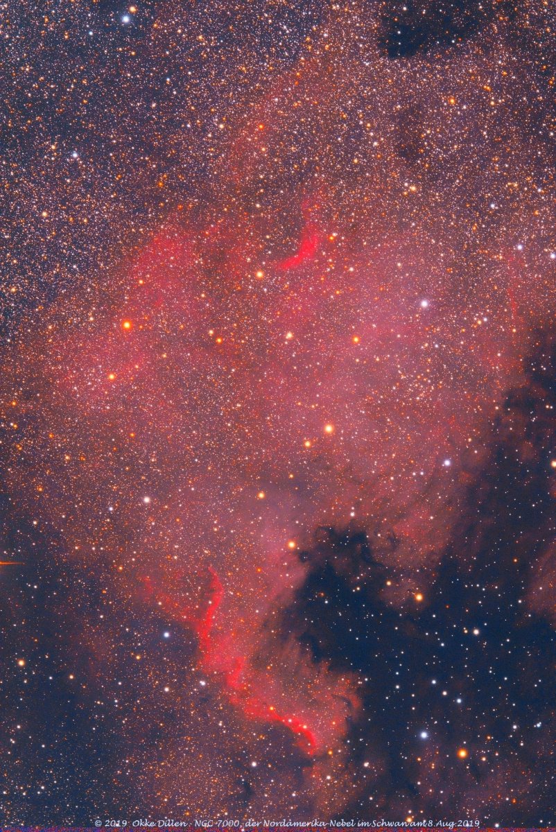

In PI habe ich dann noch Biasse und Darks dazugerührt, weil das BätschPreprocessing sonst rumheult... eigentlich wollt ich erstmal probieren, wie man denn an so eine Situation herangeht, wo alles Signal ist und kein Hintergrund, ohne gleich in vollem Ornat antreten zu müssen. Naja, da muß man halt durch...
Also stäkken, 2x drizzeln, RGB wörkspäce, aber kein DBE, nichtmal ABE, kein MultiscaleLinTransform, keine LocalHistoEQ, kein Deconvolution, keine MorphTransf, nichts dergleichen.
Nur AutoColor, MaskedStretch (den ich nicht hätte verwenden sollen, sondern ausschließlich HistoTransform), etwas SCNR auf grün mit 60% Amount, einen zurückhaltenden ACDNR, ein bißchen Farbgeschubse mit CurvesTransform und ColorSaturation, feddisch.
Das sieht dann so aus:
NGC7000_20190808_drz2_rgb_aclr_mskstr_hlvg60_acdnr_LRGBcmb_rngsel_colsat_fhdpp_fc.jpg
Wenn man die "Standard-Nordamerikanebel-Brille" auf hat, sind die Dunkelwolken nicht soooo "wichtig", wenn man sie aber einmal als dicke Staubwolken identifiziert hat, wird die NA-Kontur plötzlich unwichtig und die Dunkelwolken wecken das Interesse! Zumindest gings mir so. Insofern ging der MaskedStretch nach hinten los, denn die DWs sind danach einfach nur schwarz. Naja, fast. Aber ich dachte, mach mal, grübel nicht so viel, kannst ja nur dazulernen...

sodele, nachdem es offenbar sorglos möglich ist, Frames von vor und nach einem Meridian Flip gemeinsam zu stacken, obwohl die Kamera nicht der dabei entstehenden Bildfelddrehung hinterhergedreht wurde, habe ich die 10 post-MF-Bilder noch zu den anderen 19 dazu gepackt. Das sind 50min mehr Licht, sodaß nun insgesamt 145min Gesamt-BZ zusammenkommen.
Diesmal wurde zum Stecken kein MaskedStretch durchgeführt, sondern ausschließlich HistogrTransformation. Zunächst hatte ich jedoch vergessen, die ScreenTransferFkt zu resetten, mit dem Ergebnis, daß das Tiff des fertigen Bildes fast nur Sterne und gaaaanz weit hinten irgendwo ein schwarz-rötlicher Schimmer des Nebel zu sehen war..... nanu? :oops:
Dauerte etwas bis ich drauf kam, warum... also nochmal neu ab Farbraumzuweisung. Zum Glück waren nur wenige Bearbeitungsschritte verloren, Strecken, ein wenig ACDNR, ein paar Farbbeutel draufwerfen, die Sterne noch ein klein wenig schrumpfen, aber ohne den erschlagenden Eindruck der schier unglaublichen Fülle an Sternen zu verwässern (hüstel... der Begriff ist passend zur Beobachtungsnacht gewählt, mit der Betonung auf 'Wasser'...).
Für die Dunkelwolke war nun genug Licht vorhanden, daß ich dort schon Struktur drin erkennen konnte. Auf dem Originalbild (vor dem Upload und Wandlung zu JPG) sind da ganz feinen "Schläuche" drin zu erkennen. Schätze, um die vernünftig hervorzuheben, bräuchts doppelt soviel Licht.
Nunja, das ist jetzt dabei rausgekommen:
Irgendwie sind die Sterne im obigen Bild aber besser... muß ich nochmal bei...

Ok, ich hab die dicken Sterne mal noch etwas auf Diät gesetzt und dann noch ein bißchen.... :giggle:
NGC7000_20190808_drz2_rgbwk_aclr_hsttrns2_acdnr_crvtrns_deconv_colsat_mphtrns_ctr_fhd_fcrp.jpg
...an den Farben gespielt :whistle:
Diese (vorläufig?) letzte Version des Bildes kam ganz ohne Background-"Voodoo" und Masken-Getrickse mit "Strukturverbesserer" etc pp aus, außer Sternmasken natürlich (sonst funzt die "Diät" nicht). In der ganz großen Version (12x9kpx, drzzl halt) sehen die ganz kleinen Sterne besser aus, sie sind kleiner im Verhältnis.

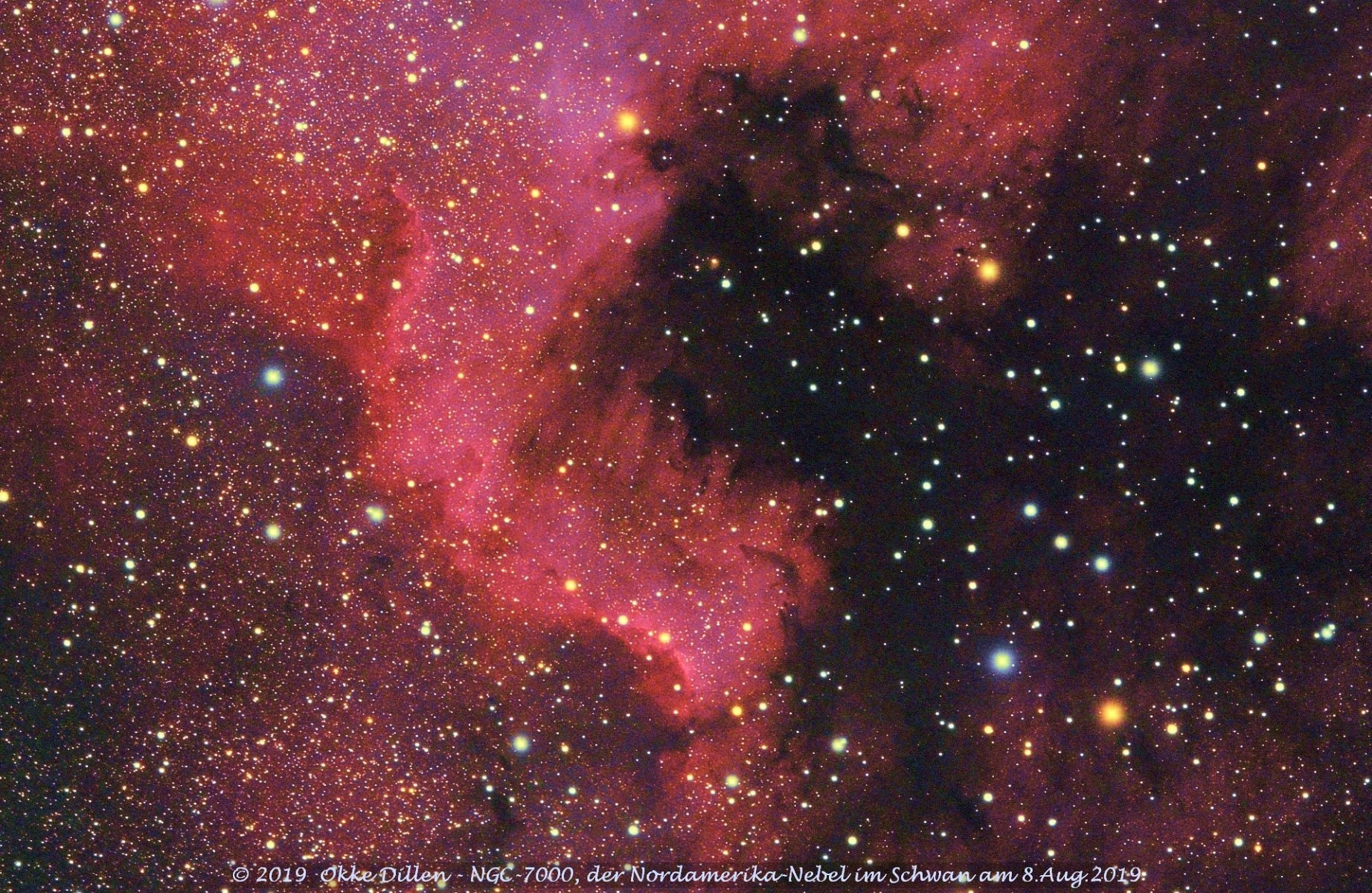

Jepp, definitiv, die Sterne bekommen hier beim Upload wieder "Speck auf die Rippen". Hier mal ein Crop mit verbleibenden 7000xHöhe Px auf 1920xHöhe runterskaliert fürs Forum:
NGC7000_20190808_drz2_rgbwk_aclr_hsttrns2_acdnr_crvtrns_deconv_colsat_mphtrns_ctr_pr_crop_fhd_...jpg

sei mir nicht böse, aber ich finde das Bild zu stark gestreckt. Klar, es leuchtet und springt einem entgegen, aber ich denke da sind feinere Nuancen zu holen.
Gruß Markus
Okke_Dillen
Mitglied
Moin Markus,
wieso böse? Kritik ist ja grundsätzlich willkommen, sonst lern ich ja nix! ;) Versuche gerade deine Kritik zu deuten. Meinst du eher die dunklen Teile zu weit von Null entfernt oder die Mitten zu weit hochgejubelt, oder beides, oder noch was anderes?
Danke und Gruß,
Okke
conehead
Mitglied
Ich weiß nicht so recht, aber ich denke es ist einfach zu weit gestreckt. Könnte wohl insgesamt etwas dunkler sein.
Gruß Markus
