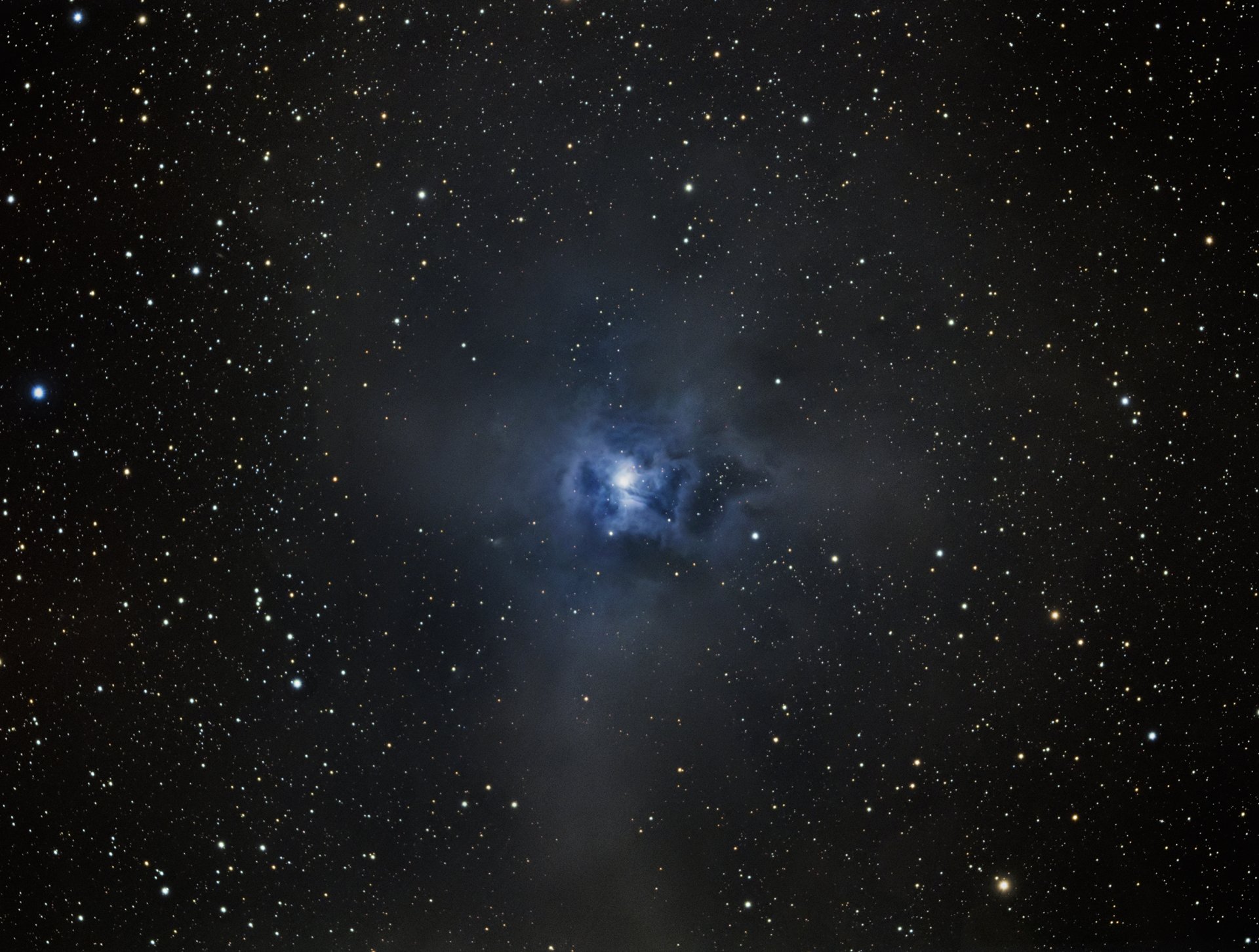

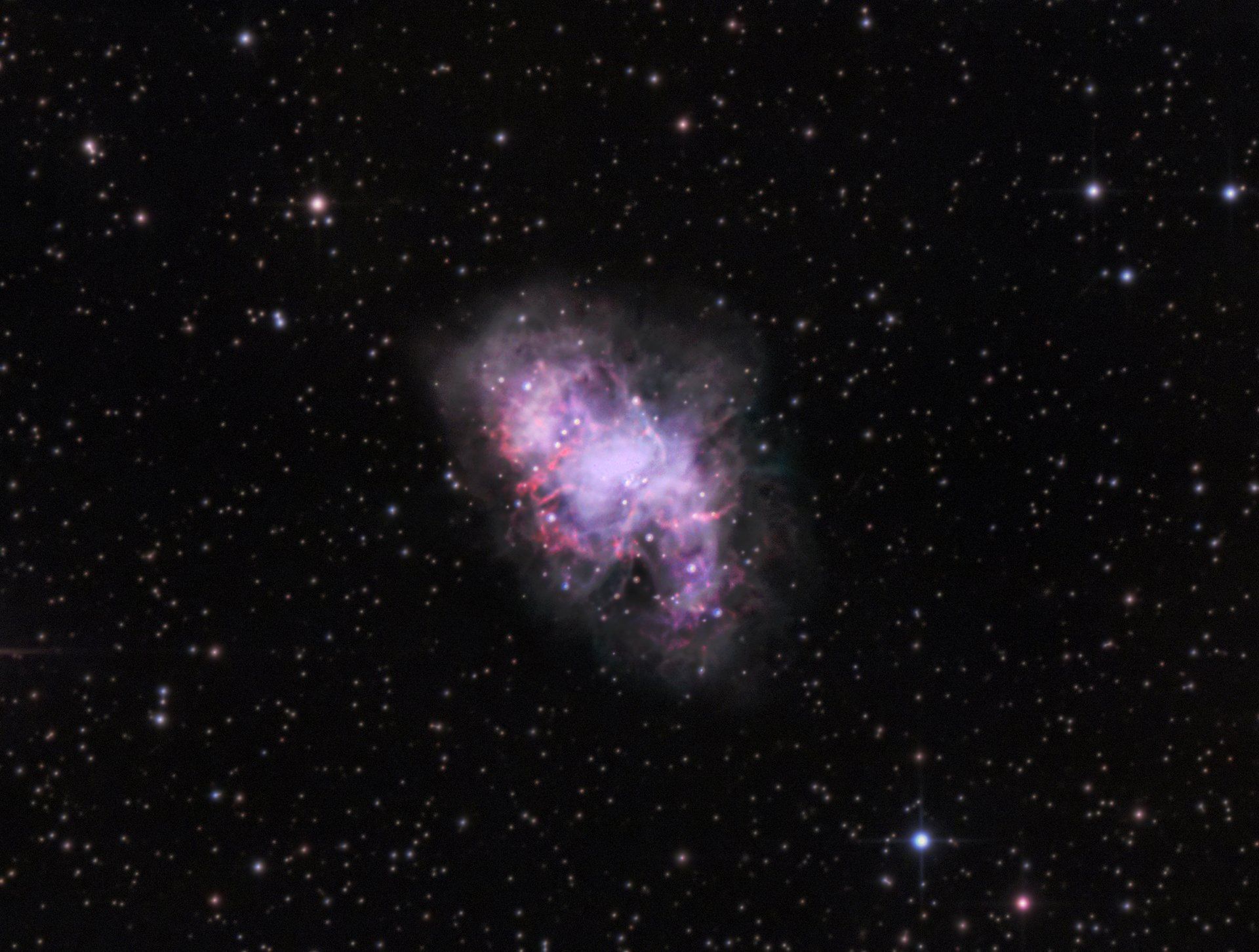

Ich habe zwei Beispiele angehängt - einmal eine Aufnahme (NGC7023) die für mich OK aussieht - Esprit eben und dann eine andere, die das zeigt, was ich meine (M1 mit Newton 1200mm + 1.5xKeller Barlow)

1) Rein von der Beugung her (lassen wir Obstruktion mal beiseite) skaliert sich die Groesse einer Punktquelle proportional mit (1.22*Wellenlaenge * Brennweite) / Oeffnung, also dem Oeffnungesverhaeltnis.
Das Beugungsscheibchen eines Esprit 550/100 (f/5,5) ist daher im Idealfall fuer z.B. 550nm Wellenlaenge 3,7um.
Das Beugungsscheibchen eines 1200mm f/5 Newton mit 1,5x Barlow (also 1800mm, f/7,5) ist fuer die gleiche Wellenlaenge 5um.
2) Viele der "Hingucker-Bilder" werden von Leuten aufgenommen, die halt lange Brennweiten mit sehr grossen Oeffnungen haben.
Ein Celestron C14 mit Reducer hat bei 2,46m Brennweite auch "nur" ein Beugungsscheibchen von 4,23um und die Bilder schauen halt fast wie bei deinem Esprit aus, dass Rohr dagegen nicht ;)
3) Man kann natuerlich in der digitalen Aera in der Bildnachbearbeitung die Sterne auch einfach kleiner machen. Man kann das z.B. ueber eine Erosion in der Sternmaske machen, oder halt eine Dekonvolution (quasi Beugung herausrechnen). Dann kann man die so klein machen, wie man will ...

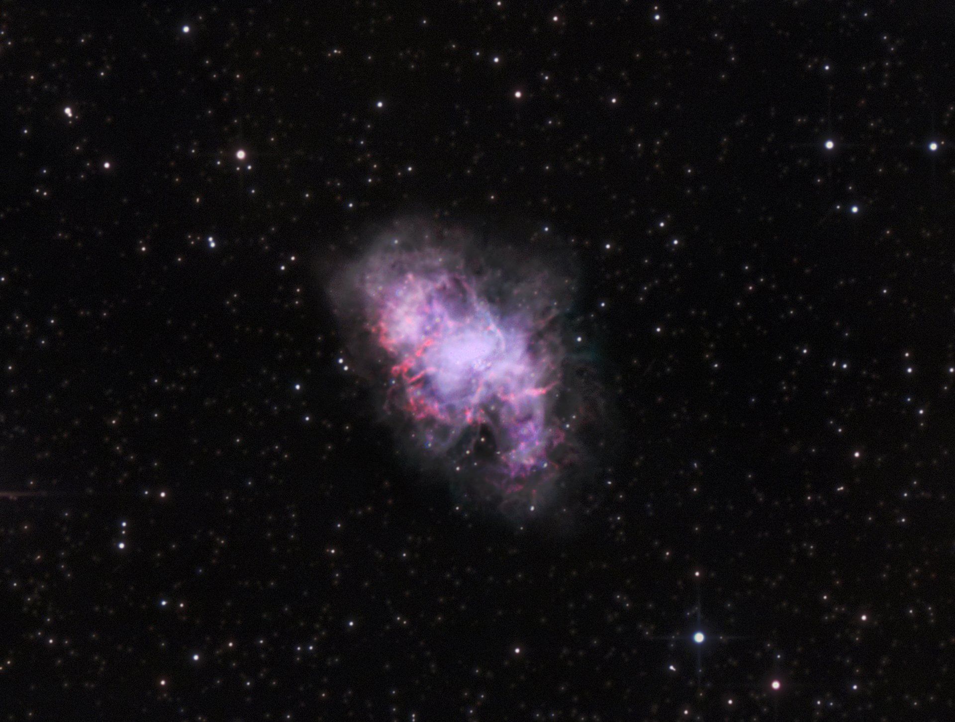

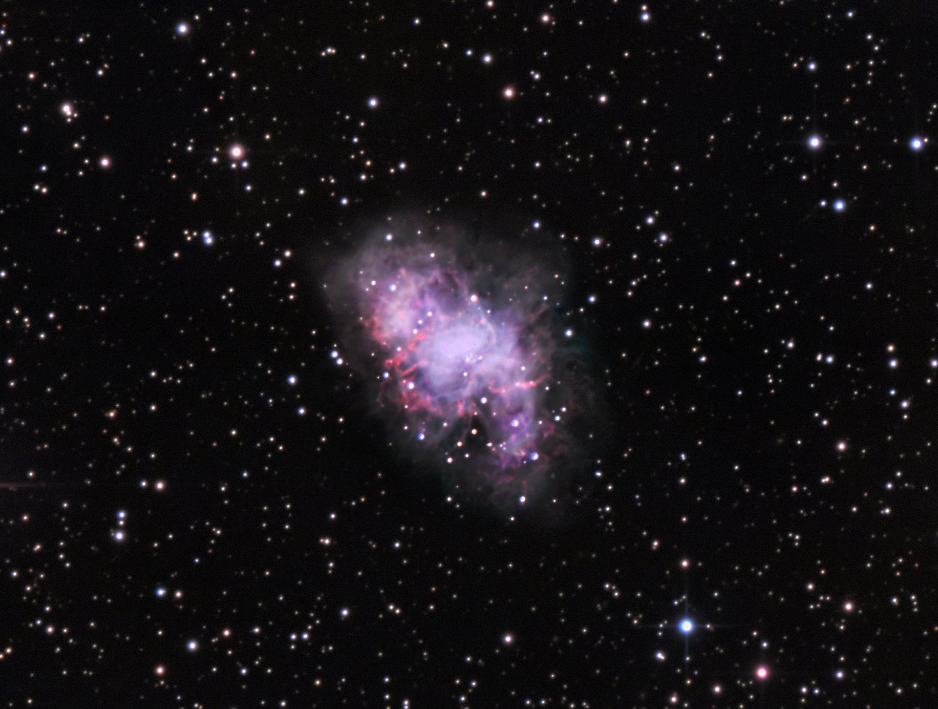

Original.
Schnell und billig mit Sternmaske und Erosion.
Volle Deconvolution so gut das mit jpegs halt geht..

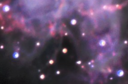

Schon richtig, aber von einer Barlow würde (zumindest) ich bei Deepsky abraten. Man sieht ja auch an der Sterndarstellung im inneren von M1, dass da irgendwas schief gelaufen ist:
Ohne Barlow hätte dieser Ausschnitt als Crop bestimmt besser ausgesehen.

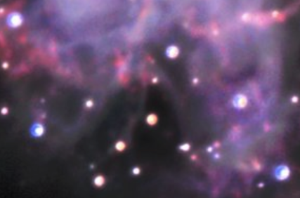

Den Anhang 205599 betrachten
Ich bestehe nicht auf meiner Vermutung, würde dem Kollegen da aber einfach einen Vergleich anraten. Mal mit, mal ohne Barlow. Dann kann er sich da ein gutes Bild machen.
