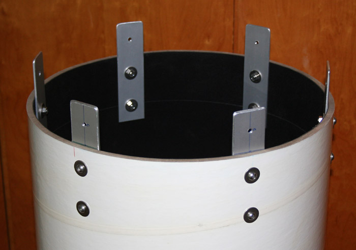

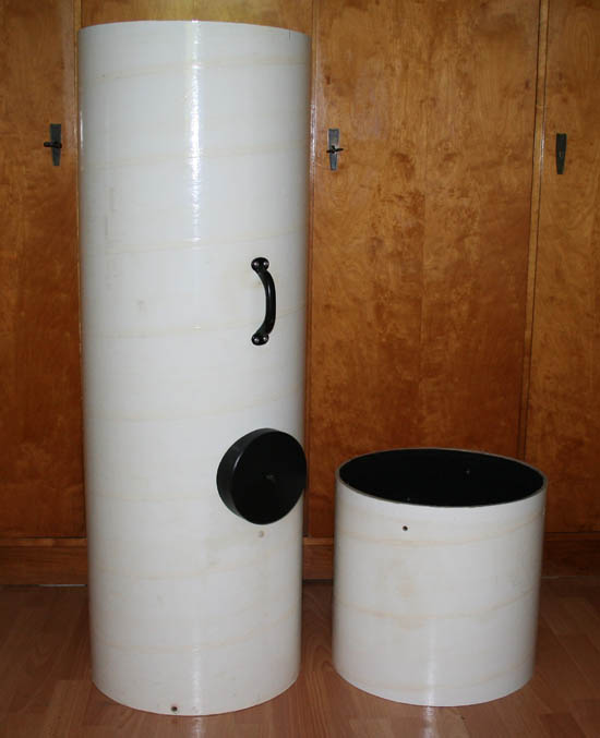

Das Problem war, dass der Tubus des Teleskops nicht mehr auf die Rückbank eines normalen PKWs passt. Tuben von f/5 10"-Geräten bilden hier meist die Grenze. Statt einer 50:50-Teilung fand ich eine andere Lösung praktischer: Ein schweres längeres Teil für die Rückbank und ein leichterer Hut. Den Schnitt durch den dicken Papptubus machte ich mit einer Stichsäge (feines Holzsägeblatt):
Als Verbindungselemente wählte ich sechs Aluplatten mit 4mm Dicke, unten doppelt mit dem Tubus verschraubt, oben mit eingedrehtem Gewinde M6x1.0. Die Platten sind abgeschrägt und rundgefeilt, damit man den "Hut" leicht aufsetzen kann:

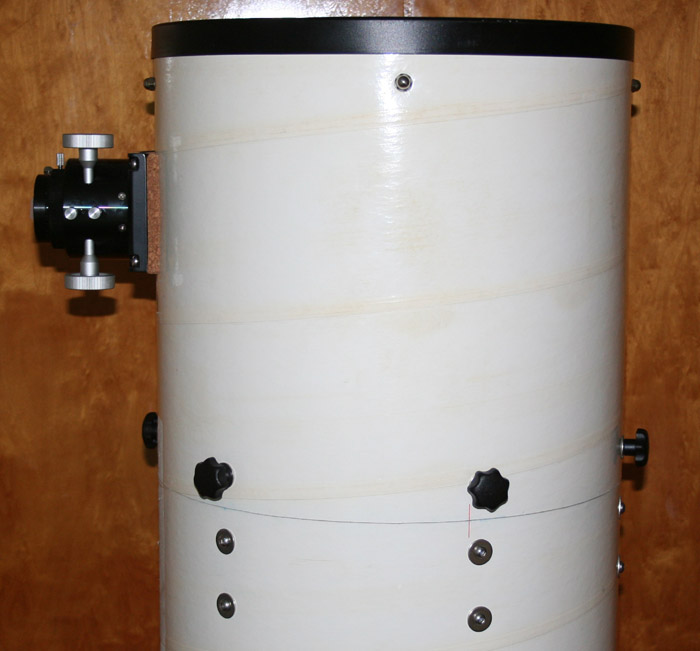

Bei diesem Bild direkt nach der Konstruktion sind die Platten noch ungeschwärzt. Nachdem man das obere Tubusteil aufgesetzt hat, bringt man einfach zwei vorher aufgezeichnete Linien übereinander und dreht die Schrauben (nicht zu) fest:
Die Konstruktion wurde unerwartet stabil. Auch bei mehrmaligem Auf- und Absetzen brauche ich nicht nachzujustieren. Den nun fehlenden Millimeter im Tubus (Schnittbreite) korrigierte ich durch eine entsprechende Höhenverlagerung des Hauptspiegels mit den Justierschrauben.

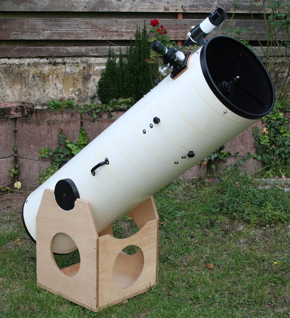

Hier noch einmal das Ergebnis:

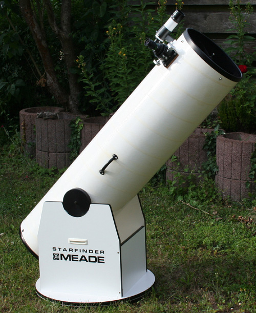

ja, diese Drehteller-Ungetüme aus Pressspanplatten sind schon heftig, zumal eine Birke-Multiplex-Box mit gleicher Stabilität sehr viel kleiner und leichter ist. Mit der Tubusteilung passt alles ins kleine Auto.
Hier im Garten ist wegen des Störlichts von Laternen ein Volltubus für mich günstiger, innen mit Velours tapeziert eine richtige Lichtfalle...
Ein Foto von der Originalbox habe ich noch:
grüße+cs, volker.
