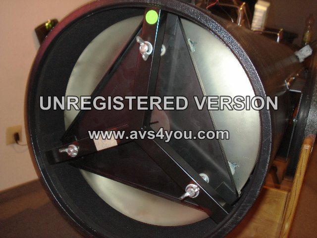

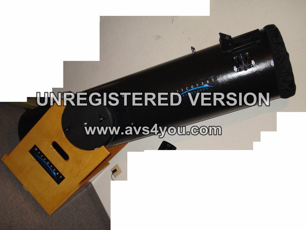

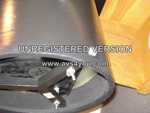

Hier noch mal die Befestigung vom Spiegel und natürlich der volle Tubus, :super:

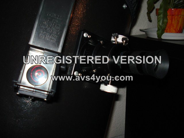

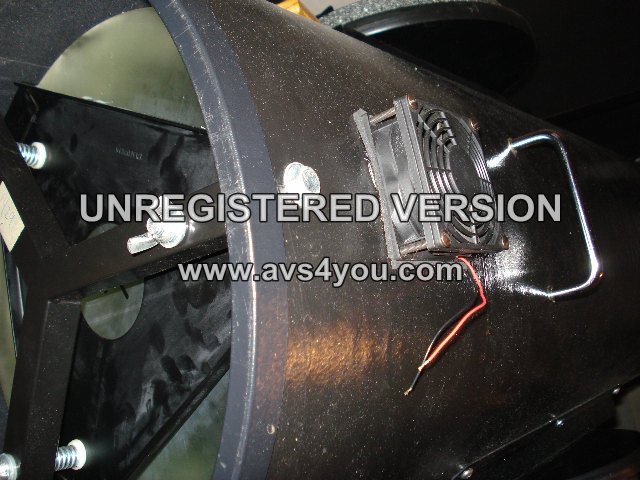

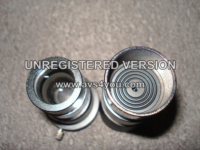

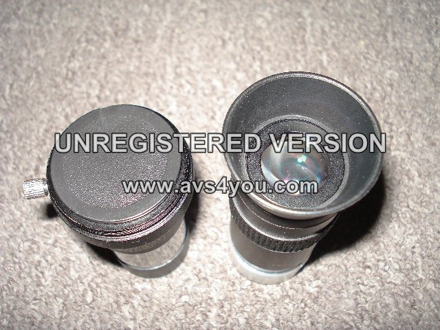

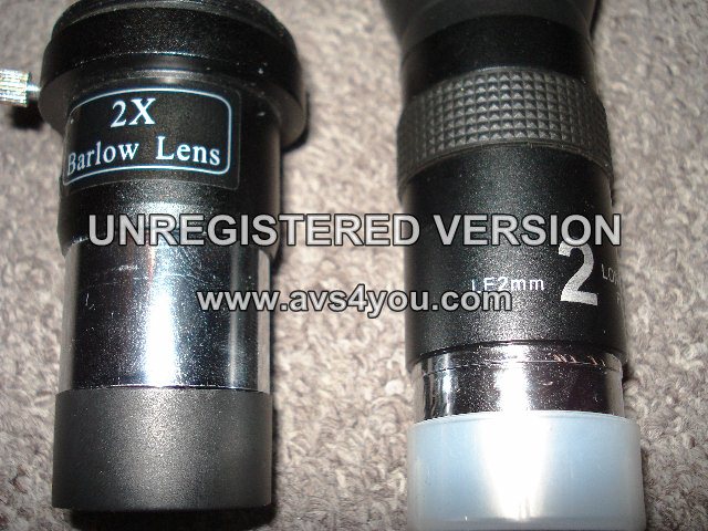

Hier noch weitere Bilder vom Okular und der barlow linse ,des tubus innere und dem Hauptspiegel mit Streben.Sowie das Telefinderlaser und Auszug

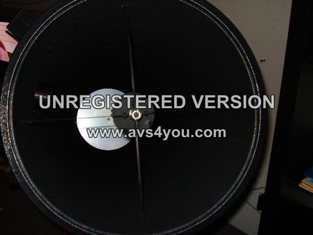

da Du scheinbar tatsächlich das erwähnte Teleskop in Deiner Nähe hats, möchte ich Dir zu dem schönen Gerät gratulieren. Trotzdem wirst Du nicht umhin kommen, gewisse Höflichkeitsregeln zu beachten, die helfen auch im Netz weiter. Des weiteren solltest Du Dir ein entsprechendes Buch über Grundlagen der beobachtenden Astronomie kaufen und lesen (der Trend geht mittlerweile sogar zum Zweitbuch!). Das Forum kann es mit Sicherheit nicht leisten, Dein geballtes Unwissen (Du wirst gebeten die Fangspiegelspinne abzulichten und photographierst die Hauptspiegelhalterung...) zu beheben. Beratung ist auch besser vor dem Kauf...

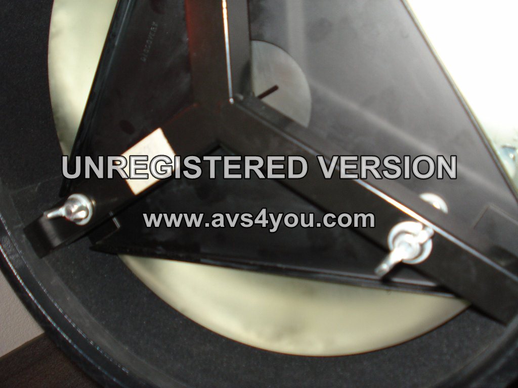

hab Dank für die Bilder. Tatsächlich hatte mich am meisten die Fangspiegelaufnahme interessiert. Nun, da ist ja dieser Text davorgetackert, aber ich konnte schon ableiten, was mich da interessiert hatte, nämlich, wie es bei Discovery gelöst ist, daß der FS sich nicht 'so einfach' verdreht, das ist ein Problem, das ich gerade an meinem Dobson zu beheben versuche.
Da ist so ein weißes Dings auf Deinem Bild, ich schätze mal, das ist eine Kunststoff/Compound Tülle, die den Kraftschluss der Mittenschraube aufnimmt und über Reibungserhöhung das Verdrehen erschwert (mhh, dumm das jetzt in einfache Worte zu packen...hauptsache ich weiß, was ich damit meine :biggrin:).
Jedenfalls wäre das eine Option für mich, mich hat halt mal interessiert, wie das bei den Edelschmieden gelöst ist.
Zu Deinen anderen Bildern. Gut, die HS-Zelle ist sauber gelöst, hat für meinen Geschmack etwas zu viel Material (das Dreieck), wobei ich nicht weiß, die stark das Material an der Stelle ist, aber egal.
Das 2mm Okular ist an dem Teleskop eher 'Seltenstokular'. Es liefert beim Discovery gerade mal noch 0,44mm AP bei ca 3,6 Bodenminuten Feld, will heissen, nur ganz punktuell, helle Objekte. Du bräuchtest nun wohl eher mal eine ordentliche Grundausstattung an Okularen, die auch einem Dobson gerecht werden. Da ist mit den LE-Okularen nicht so viel zu holen, sondern es sollten hier Okulare mit 65° sGF und mehr eingesetzt werden.

toni: der fangspiegel ist an einer gewindestange angebracht. man kontert sie mit einer mutter jeweils vor und hinter dem spinnenzentrum. das ist nicht sonderllich elegant gelöst. die justage zum hs wird über 3 inbusschrauben verstellt, die wiederum über 3 inbus schrauben fixiert werden, der selbe mechanismus wie bei den 6 rändelschrauben am hs bei gso. ist auch etwas ungeschickt, weil sie 2 verschiedene inbus masse verwenden. ausserdem ist inbus in der dunkelheit echt fummlig. dafür ist das ganze aber echt justagestabil, von der seite gleicht sich das nervige fummeln aus.
ganz nett ist die hs verstellung, stramme federn unter den schrauben, die über einfache flügelmuttern verstellt werden, auch sehr justagestabil. die hs zelle ist komplett aus metall, man merke sich: ein discovery wiegt ein bisschen was.
