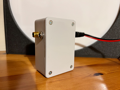

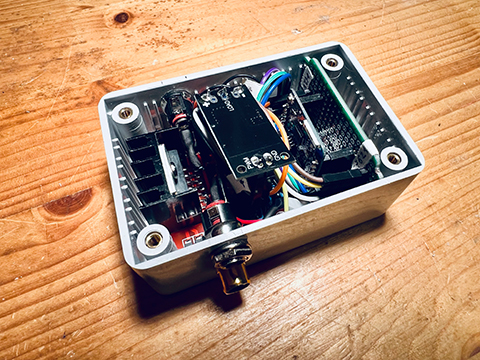

Dieses kleine Kästchen besitzt zwei PWM-Kanäle und zwei 12V-Anschlüsse, die über einen Arduino gesteuert werden können. Mit etwas Elektronik-Grundwissen kann man diese Box selbst bauen, die Bauteile kosten schätzungsweise 25€. Die wesentlichsten sind:
- ein Arduino, z.B. ein Wemos D1 Mini Pro
- eine L298N H-Bridge
- 1-2 AOD4148 MOSFET Module mit Optokoppler
- ein paar 12V Steckerbuchsen
- diverse Kleinteile (Leiterplatte, Steckleisten, Litzen, ...)
