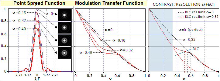

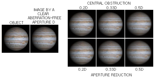

Der Kurze hat einen 50mm Fangspiegel ( +X ) und der Lange einen mit mit ca. 35mm. Der Kurze hat damit eine Obstruktion von 33% und der Lange eine von 23,3% und das macht hier schon in Sachen Kontrast den Unterschied.
Jein, nicht wirklich. Bei 20% ist das meiste passiert, und so richtig mies wirds erst wieder weiter oben, das Auge geht da nicht linear, sondern logarithmisch.
20% gegen 33% macht an Jupiter echt nicht nennenswert was aus:
(Quelle:
TELESCOPE CENTRAL OBSTRUCTION: SIZE CRITERIA)
