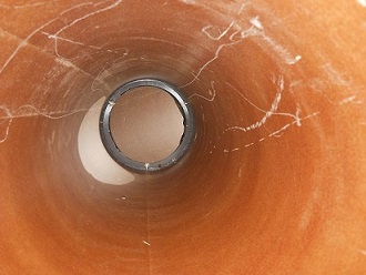

heute kam mein Paket mit dem 8" F/6 Dobson an. Der Spiegel war ein Eigenschliff aus Zerodur. Alle erforderlichen Komponente sollten von Astro Optik Martini verbaut werden. Dieter erklärte sich für etwas Mehraufwand bereit, mir das Dobson fertig zu konstruieren. Mir fehlt halt Zeit, Platz.....
Dann traf mich fast der Schlag als ich das Paket öffnete. Ich hatte eh schon so ein komisches Gefühl als ich eine Art Splitterpoltern im Inneren des Paketes hörte. Mir kann man sagen was man will, das Paket wurde nicht einfach mal kurz in den Lkw geworfen, denn hier ist ja alles im [zensiert] !! (Nur dazu gesagt, Das Teleskop war anständig von Astro Optik Martini verpackt!) Glaubt mir Freunde, hier handelt es sich für mich nicht nur um einen 8er GSO von 200 €. Mein Kleiner Junge ist jetzt 9 Jahre alt. Mit dem Schliff begann ich 2005, lies ihn 2011 bei Befort beschichten. Es dauerte halt Jahre da ich beruflich kaum dazu kam. Jetzt wollte ich uns das Teleskop zu Weihnachten schenken. Ich bin echt kurz vorm Heulen

ja es sieht so aus als wenn der Hauptspiegel Prellball gespielt hat. Die Spinne ist komplett an zwei Seiten ausgerissen. Der Hauptspiegel ist und will ich so nicht mehr nutzen. Er ist nun ein Kronkorken. Den Fangspiegel gibt es zweimal und in den Trieben des Okularauszuges sowie in der Zahnradarmatur sind die Glassplitter. Das Knirschen geht durch Mark und Bein, glaubt mir!

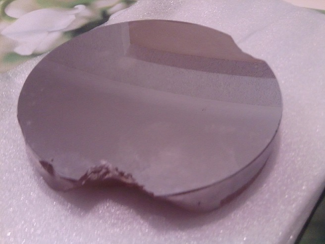

ich habe noch gar nicht das Bild vom HS (nach der Bergung) gepostet :
Das ist ganz fies.
Ich hoffe du kommst am Ende besser weg.
Zu retten ist da nix mehr.

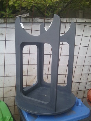

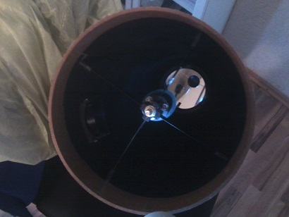

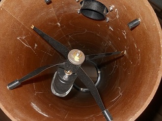

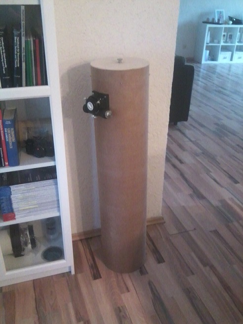

ich schaffe es heute endlich mal wieder was zu Thema zu schreiben. Also vor gut 2 Wochen war ich zu Astro Optik Martini meinen "neu ersetzten" Dobson abholen. Spinne + FS und Hauptspiegel sind neu. Es handelt sich um einen Orion UK ultra grade mit Lambda 1/10. Gerade bin ich dabei die Rockerbox u. Schellen in Anthrazit zu streichen.
Den Tubus kleidete ich bereits vor ein paar Tagen innen mit Velours aus (kribbel-Vampierzähne) :smiley64:
Hier hab ich noch ein paar Bilder dabei :
und noch zwei Bilder :smiley47:
