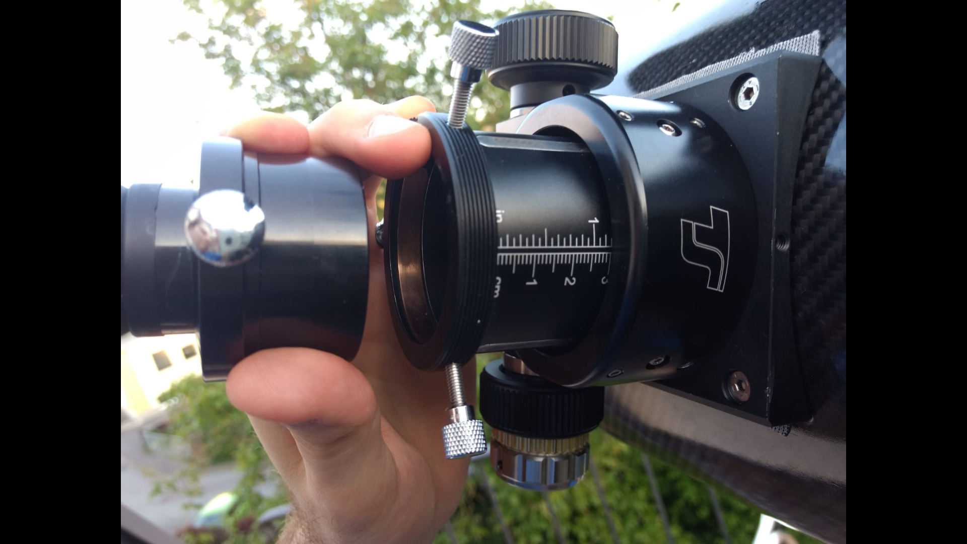

Ich habe mir d3n 10Zoll Volltubus geordert und heute abgeholt.
Heute Nacht hab ich den 1.Test vorgenommen. Habe den Raketenwerfer auf den Mond gehalten und auf den Jupiter. Bei beiden ist mir ein Problem aufgefallen. Mit 1,25" habe ich Erfahrung. Bild war schnell scharf zu stellen. Konnte beide Wunderbar sehen.
Bei den 2" hat das allerdings nicht geklappt. Egal welches ich genommen habe und was ich auch versucht habe, nur weiße Suppe bzw. Klassische Unschärfe. Habe ich dann das 1,25" rein, gings sofort scharf zu stellen. Wie kann das sein?
Es könnte sein, dass du eine Verlängerungs-Hülse brauchst.
Bei meinem ersten Teleskop 8 Zoll f6 Dobson war das nicht nötig.
Bei meinem neuen 8 Zoll f5 Carbon Newton parallaktisch montiert allerdings schon.
Das liegt am Okularauszug der kann bei meinem aktuellen Teleskop nur bis 30cm aus gezogen werden.
Bei meinem alten Teleskop ging er weiter. Ich hab Dan das Auge ans Okular gehalten und es vom ausgezogenen Auszug weg bewegt bis ich scharf sehen konnte und dan eine dem entsprechende Verlängerungshülse gekauft.
Bei meiner Canon hingegen ist die Hülse nicht nötig
