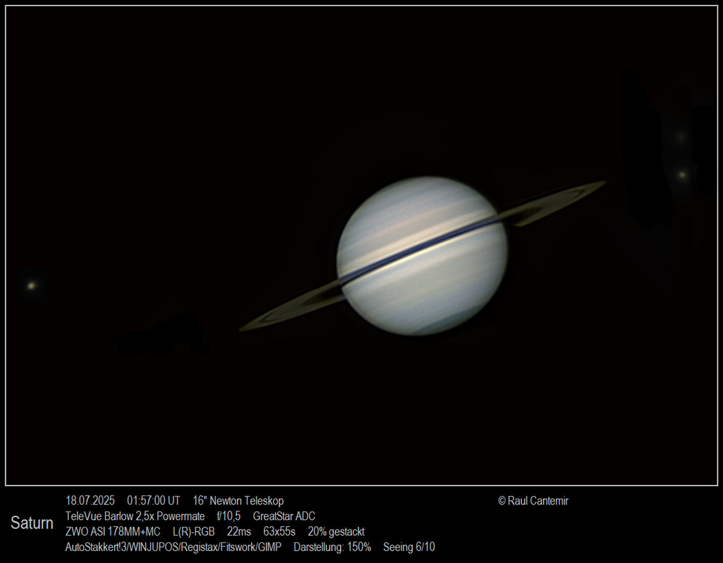

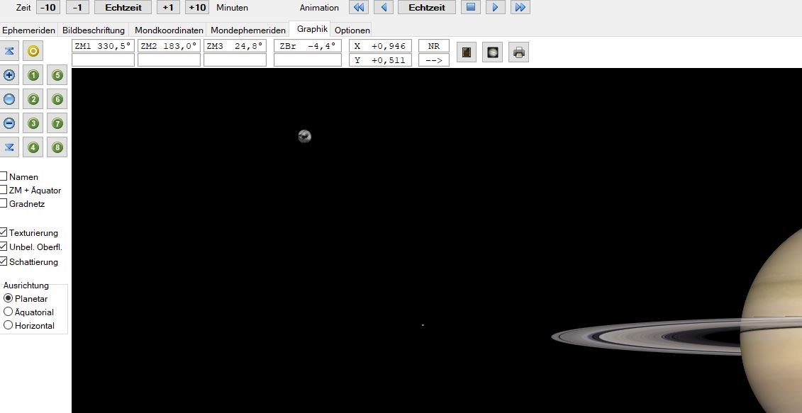

Hallo Torsten,
die Simulation in WinJupos zeigt eindeutig Albedostrukturen bzw. Details, sogar recht kontrastreich. Diese decken sich nun schon zum zweiten Mal mit meinen Bildern.
Es gibt auch Karten, die offensichtlich durch die methanhaltige Ionosphäre aufgenommen wurden.
Auch diese decken sich mit der WinJupos-Karte.

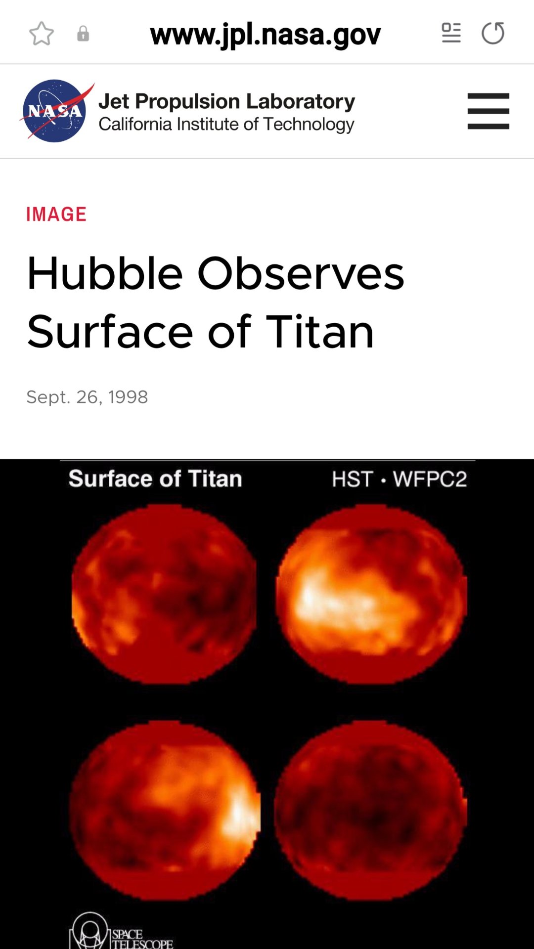

Hier ein paar Hubble Bilder von Titan im IR:

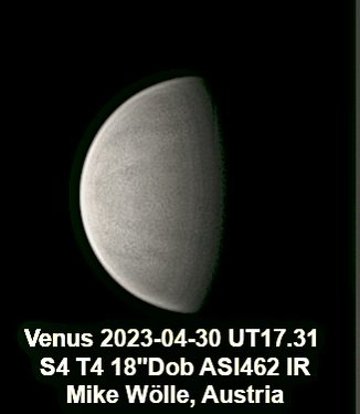

Nun Venus im IR (mit normalen IR-Passfilter) sieht bei mir so aus, ich denke, das sind wohl eindeutig Wolkenstrukturen die mit der Oberfläche nichts zu tun haben:

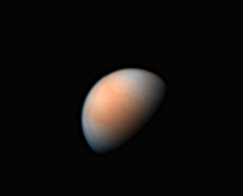

Kombiniert mit UV und koloriert sieht das so aus:
Hingegen scheinen die Hubble Fotos von Titan eher mit der Oberfläche selbst in Einklang zu stehen, vermute ich.

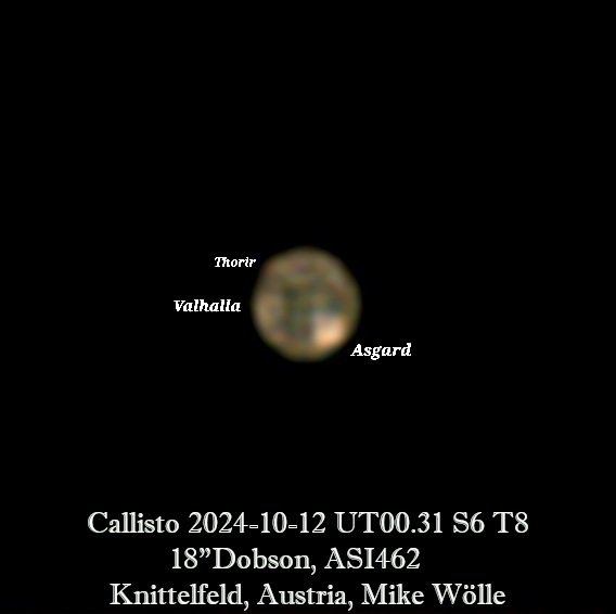

z.B. hier die dunkle Callisto,
