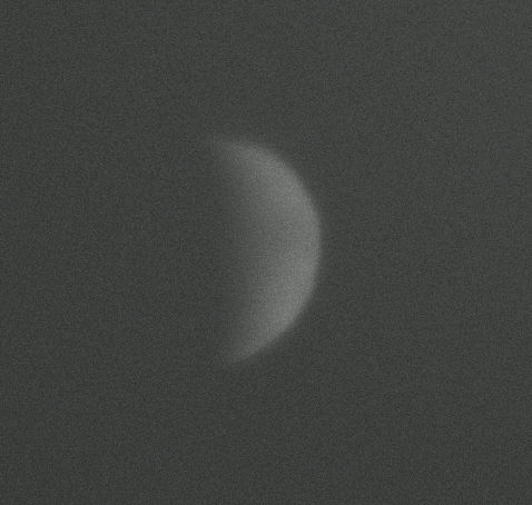

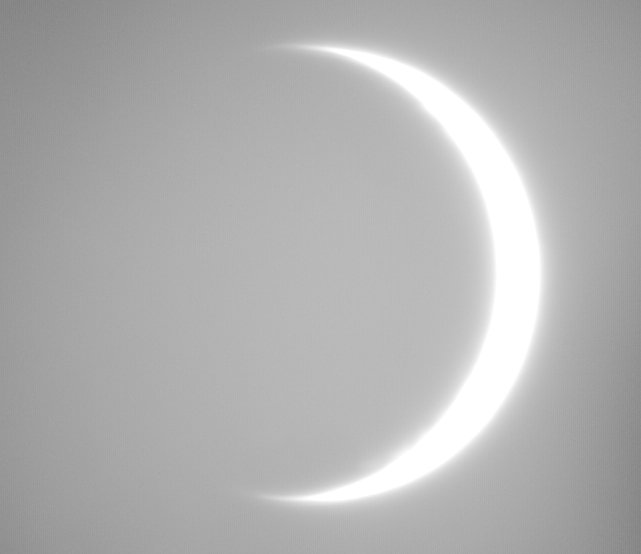

heute am 23.02.25 ab 16 Uhr recht gute Bedingungen aber die Sichel ist inzwischen einfach zu schmal um da noch deutlichere Strukturen zu erfassen.
Ich zeige euch dennoch die Ergebnisse.
IR:
UV
Also UV ist für mich jetzt nicht mehr relevant, IR könnte sich noch lohnen um eine sehr schmale Sichel zu zeigen, nicht für Strukturen.

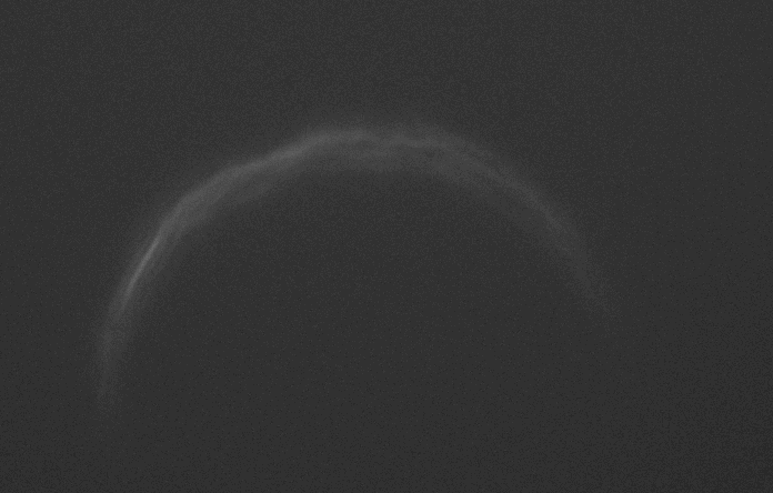

heute die 2,6% beleuchtete Venussichel mit TS47&RG610= IR Pass Filter.
War ein zähes Ringen mit den wechselhaften Bedeingungen aber gegen 16:44 Uhr habe ich eine kurze bessere Phase erwischt.
Naja, und dann bin ich angeregt durch 003sec auf die glorreiche Idee gekommen, die Nachtseite aufzunehmen.
Also Belichtunsgzeit hochgezogen bis der Himmel schon ziemlich hell war und die Sichel natürlich hoffnungslos überbelichtet war.
Das eh schon helle Summenbild habe ich dann mit dem Histogramm in fitswork noch weiter hochgezogen und das Ergebnis ... Nichts :mad:

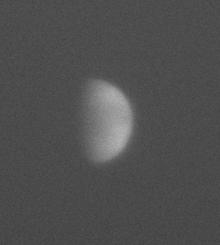

Hier die Venus 1,1% beleuchtet:

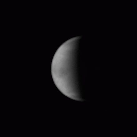

heute am 20.05.25 gegen 08:00 Uhr wirklich ruhige Momente und so sah das Livebild mit ZWB2 Filter dann teilsweise aus:
Und das fertige UV-RGB

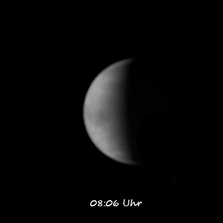

Ich bin dann dran geblieben und konnte eine Stunde später nochmal eine gute Phase erwischen.
Hier die beiden Bilder im Wechsel:
Und nochmal gemorpht:
Nach vielen Enttäuschungen endlich mal Glück mit den Bedingungen, die waren selten schon mal so gut.
Holger

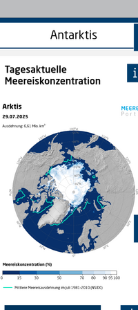

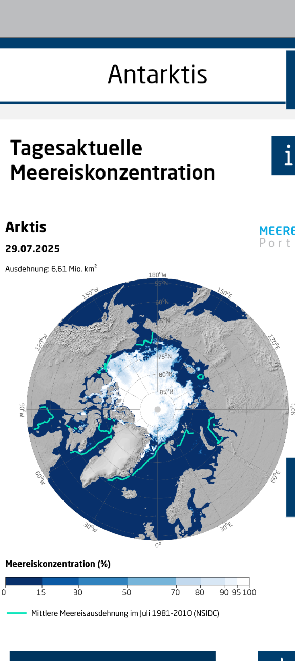

Hallo Mike, der Nordpol nach fast 3 Monaten Sonnenschein nicht abgetaut?!
