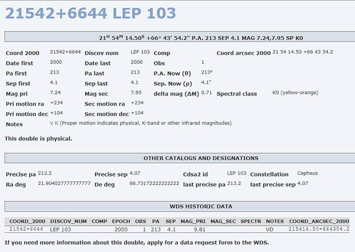

Hallo Wolfgang,
danke für den Hinweis. An anderer Stelle wurden mir die gleichen Daten aus Guide genannt. Hier stehen oben die Daten, wie ich sie aus dem WDS kenne. Unten (WDS HISTORIC DATA) entsprechen die Daten denen, wie du sie siehst.

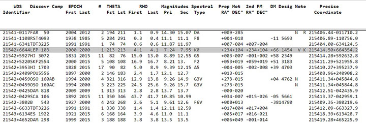

Hat inzwischen jemand herausgefunden, was da mit dem Eintrag für
21542+6644 LEP 103
im WDS faul ist, und was bedeutet überhaupt der Zusatz LEP 103 ? Hat das was mit dem Astronomen Sébastien Lépine zu tun? Bislang konnte ich da keine schlüssige Erklärung finden. Bei Simbad wird der Stern gar nicht als Doppelstern aufgeführt. Mit einer visuellen Magnitude von 9,81 ist er auch wesentlich schwächer. Er hat nur eine hohe Eigenbewegung. Alles sehr seltsam ...

Ich habe eine sehr vage Vermutung, aber möglicherweise trifft sie hier zu. Es wäre nicht das erste Mal, dass in einem Katalog Objekthelligkeiten verschiedener Spektralbereiche angegeben werden, ohne dies zu kennzeichen.
Der Link von Peter gibt eine Reihe von Helligkeiten an, z.B. Kmag = 7.24 mag. Das ist exakt die Helligkeit, welche auch im WDS zu finden ist. Ich würde dies nicht ausschließen wollen. Interessant wäre jetzt noch die zweite Komponente.
Tja, das ist dann wohl die etwas ernüchternde Erklärung für das Missverständnis. Die primäre Komponente mit einer visuellen Magnitude von 9,8 hat die Spektralklasse K0 und ist wesentlich heller im Infraroten. Für die Sekundäre Komponente im Abstand von 4.1" ist explizit keine Spektralklasse angegeben, außer dass es sich dabei ebenfalls um ein Infrarot-Objekt handelt. Im bereits erwähnten Katalog von Lépine u. Shara hat das System die Bezeichnung LSPM J2154+6643
