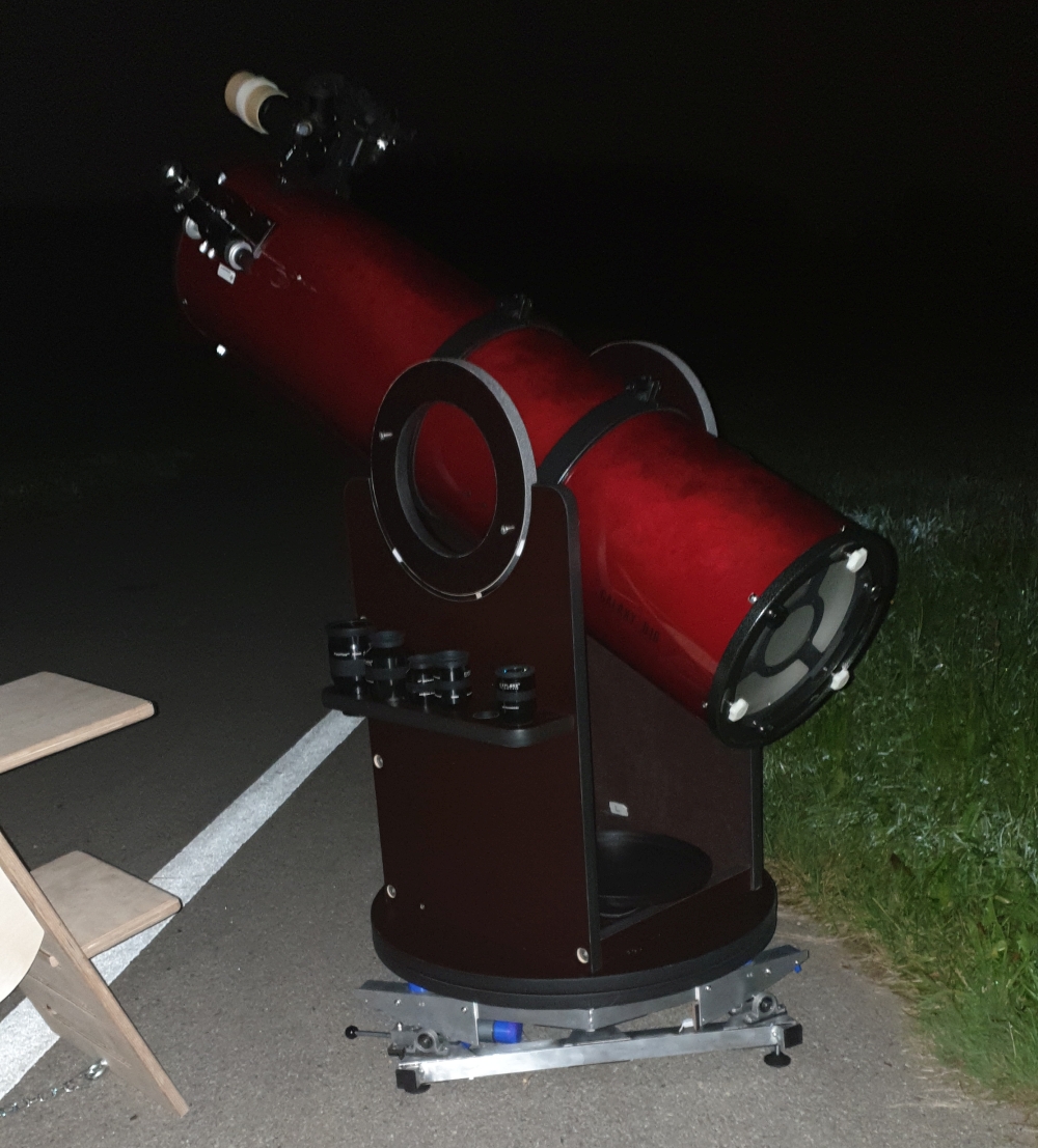

Hallo!
Eine Frage an erfahrene Dobson-Selbstbauer:
Ich suche für die Verstellung im Azimut eine sehr leichtgängige Lösung für mein 20" Dobson.
Nun habe ich folgendes gefunden: Schwerlast-Drehbeschlag
Was haltet ihr davon, bzw. was ist eure Einschätzung dazu? Wäre das eine gute und brauchbare Lösung?
Hat jemand solch ein Lager vielleicht schon mal in einem Dobson verbaut und Erfahrungen damit?
Vorschläge für ev. bessere Alternativen nehme ich auch gerne an.
Freue mich auf Rückmeldungen!
Grüße,
Martin
