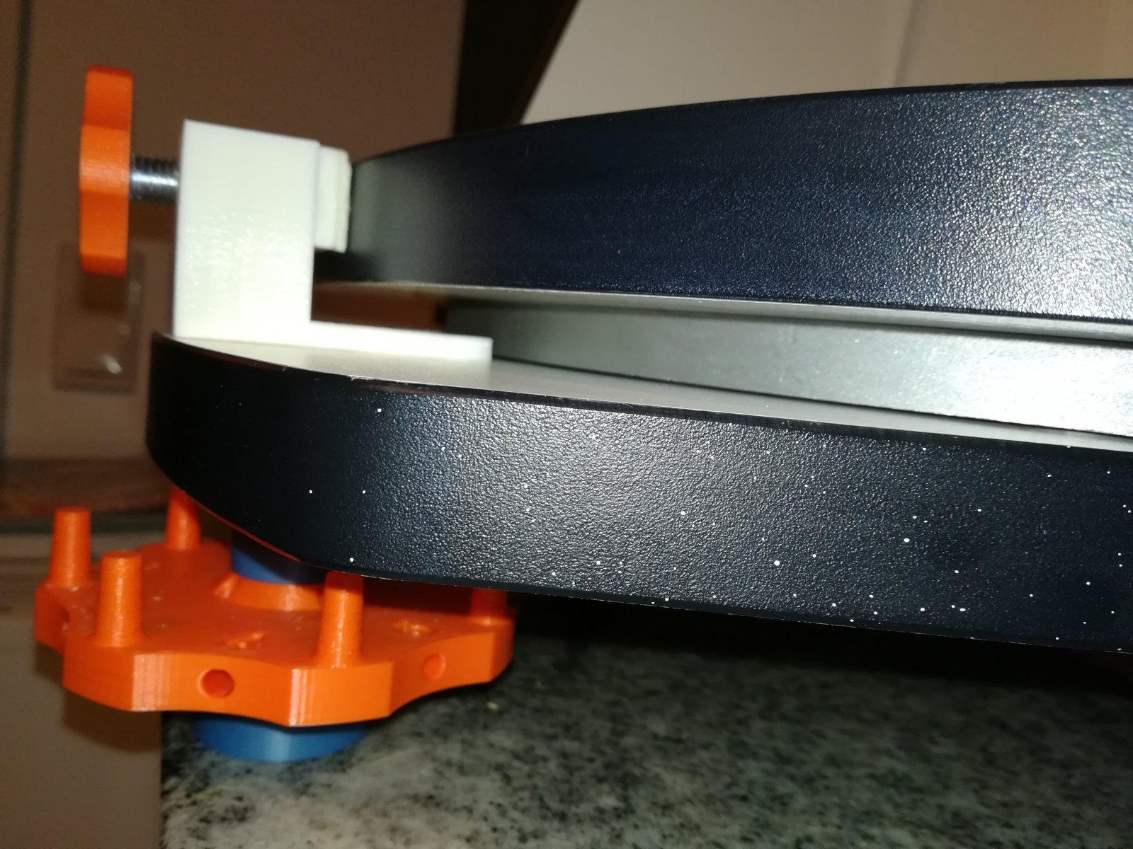

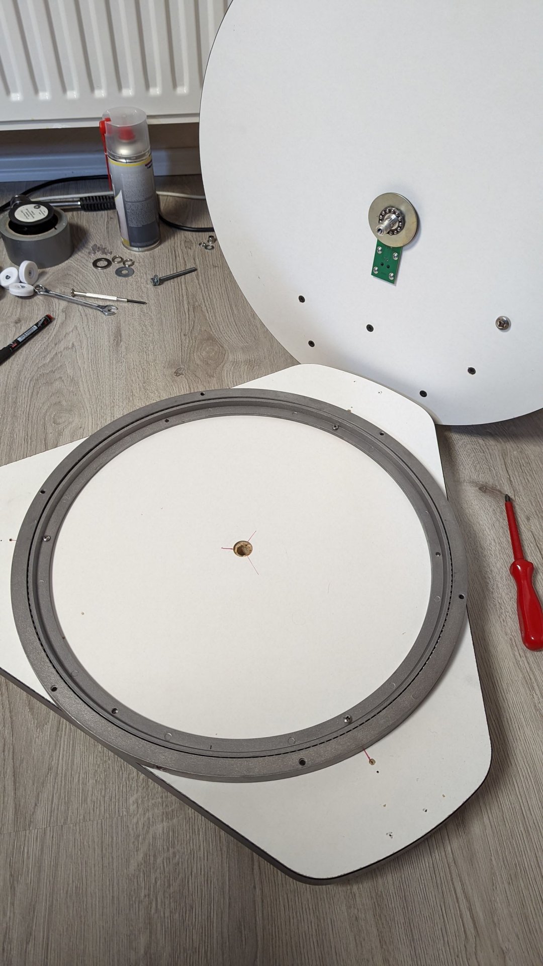

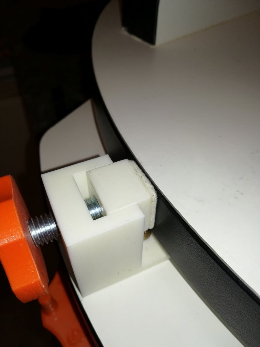

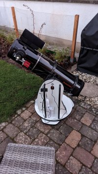

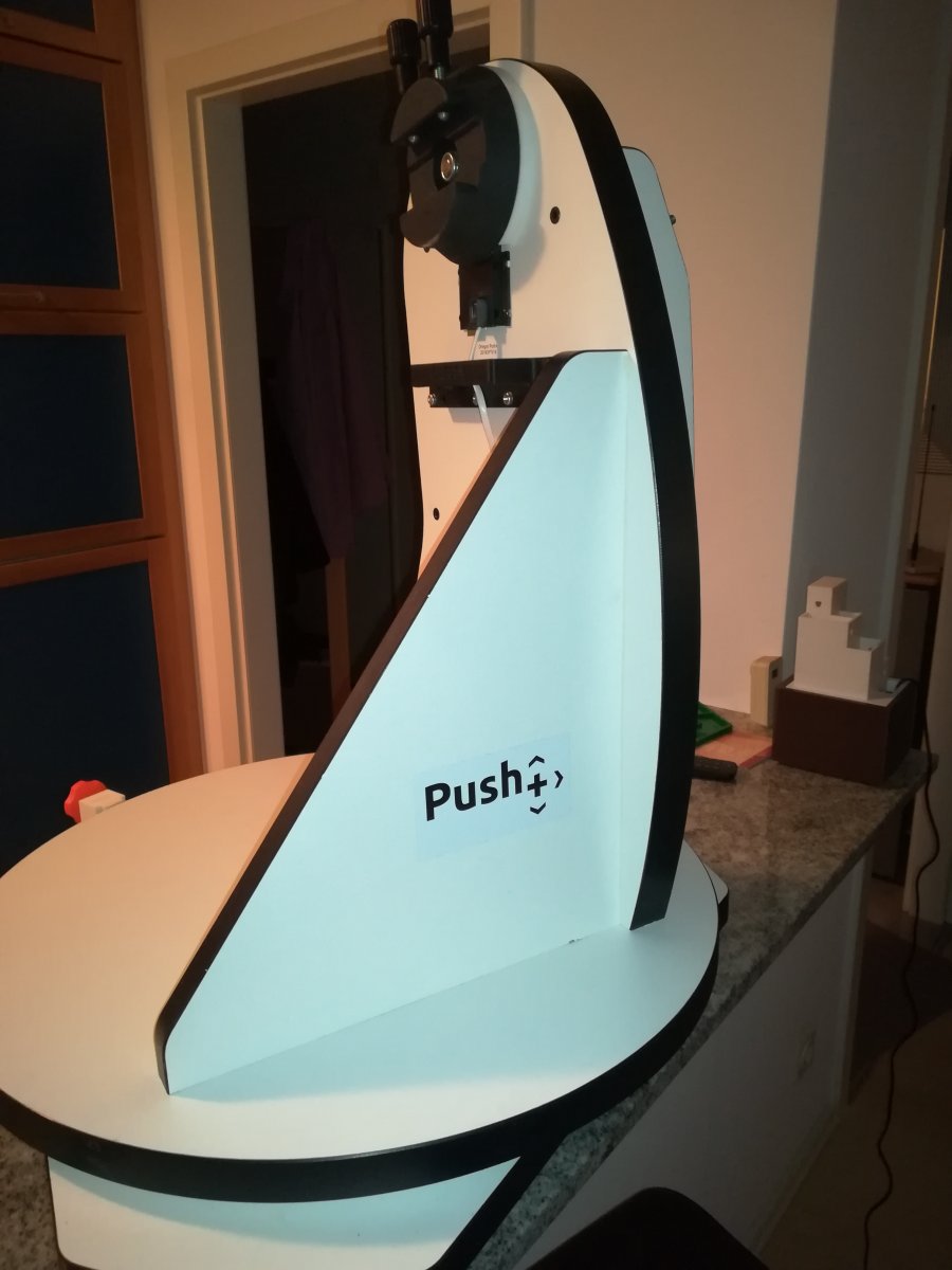

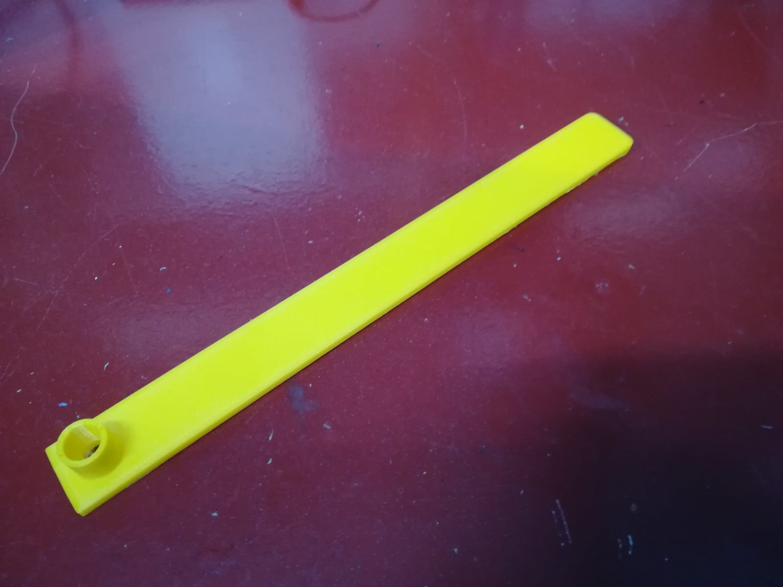

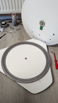

vermutlich sind hier wenige unterwegs mit einer Omegon Push+ Montierung. Dennoch hier ein Umbaubericht für die Azimutlagerung.
Bei meinen ersten beiden bescheidenen Beobachtungsnächten fiel mir direkt auf, dass die Teflonlagerung (3 Scheiben) eine viel zu hohen „anfangs“-reibung hat. Sobald ich diese überwunden habe, schoss die Drehplatte der Montierung immer 1-2cm über das Ziel hinaus. Damit war nichts präzise einzustellen.

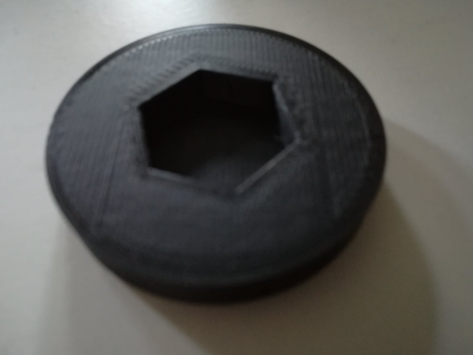

Eine weitere Lagerung mit anderen Teflonscheiben wollte ich nicht riskieren und habe mir einen sogenannten „Drehbeschlag“ gekauft. Der besteht aus 2 Metallringen mit duzenden eingelegten Stahlrollen und läßt die Ringe sanft übereinandergleiten. Ich habe die 450mm Variante mit 300kg Tragkraft gewählt (ca. 40,-€).

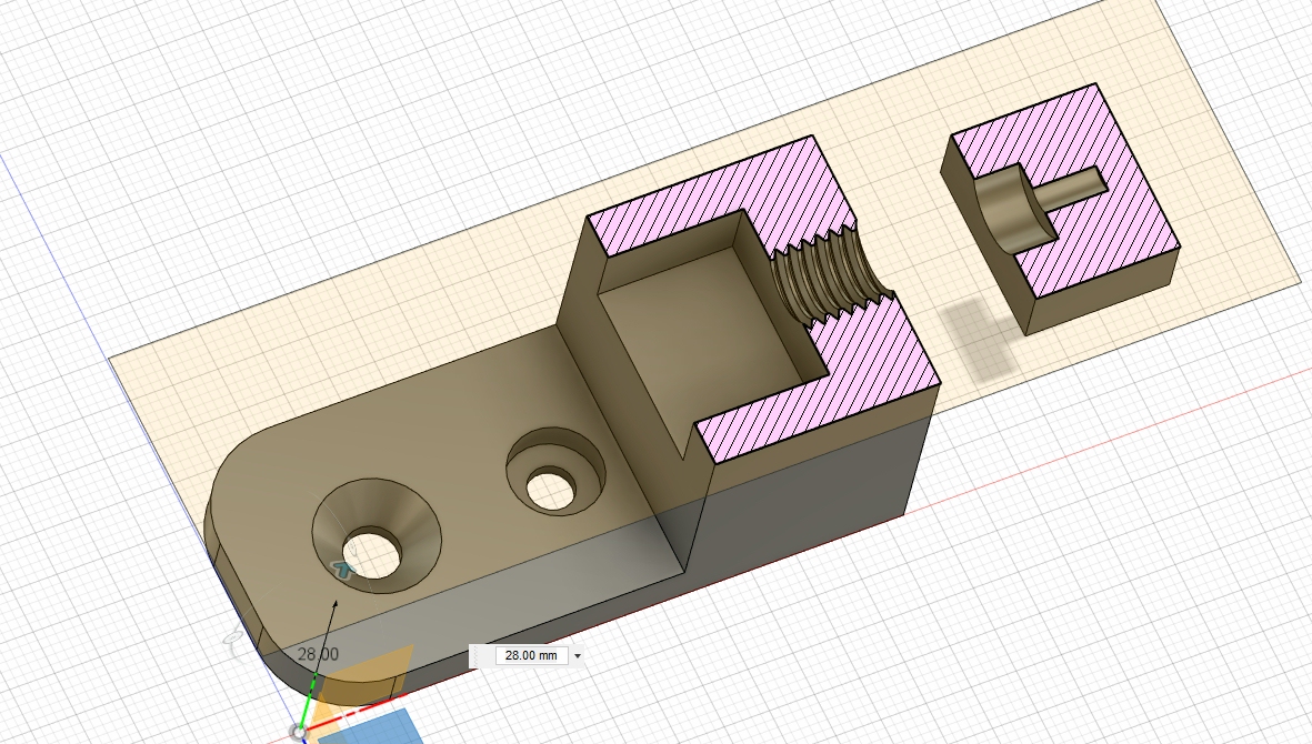

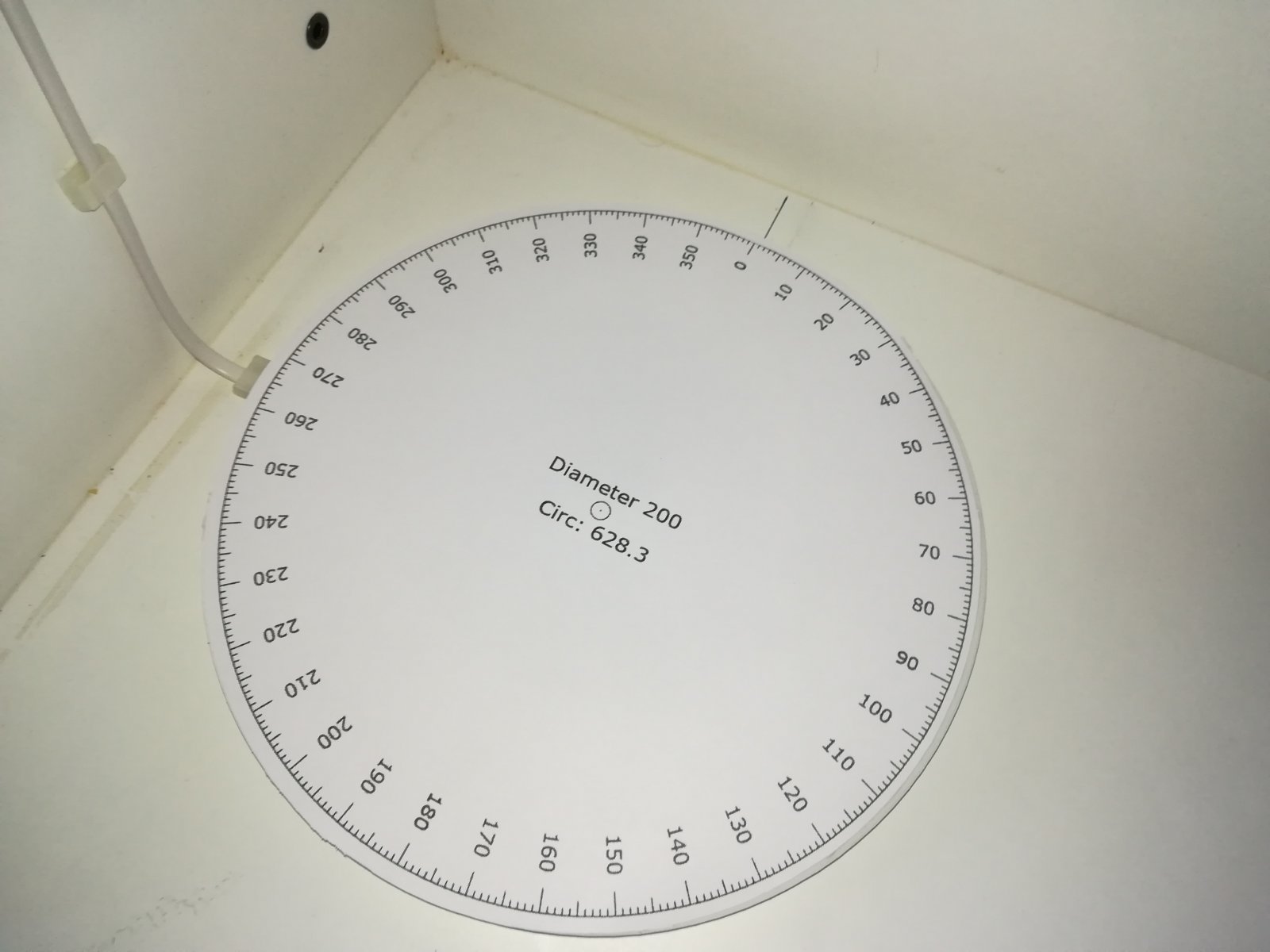

Mithilfe eines 3D Druckers habe ich mir dann ein kleines Tool gedruckt, um den Mittelpunkt des Beschlags herauszufinden. Der Drehbeschlag wird auf die Grundplatte der Montierung gelegt und grob mittig ausgerichtet. Das Tool wird in das Schraubenloch der Basisplatte gelegt und im Kreis gedreht. Damit richtet sich der Beschlag mittig aus. Anschliessend habe ich diesen mit ein paar Holzschrauben fixiert.
Da der Abstand zwischen Basisplatte und Montierung (Drehplatte) nun ca. 6mm höher ist, war noch ein passender Ausgleichsring nötig, den ich ebenso gedruckt habe.
Dann kam der spannende Moment bzw. „Hochzeit“ zwischen den Platten und siehe da, die Montierung gleitet softig über die Basisplatte. Das war mir allerdings zu weich und so habe ich mir noch eine Friktionsbremse entworfen, diese aber nach der gestrigen Beobachtungsnacht noch mal komplett überarbeitet. Eine M10 Schraube, montiert in einem Kunststoffwinkel drückt gegen einen Gleitblock, in dem eine Kugelschreiberfeder steckt. Auf der der Montierung zugewandten Seite habe ich eine Filzplatte aufgeklebt. Über die Schraube läßt sich nun dere Anpressdruck super anpassen und auch kleine Unrundheiten der Platte werden so (über die Feder) ausgeglichen.
Wer tatsächlich so eine Montierung hat oder sich Details für einen eigenen Umbau an einem anderen Typ holen will, findet das ganze bei Thingiverse: https://www.thingiverse.com/thing:4633702

Hallo Peter,
konnte die Schraube anziehen, wie ich wollte, lose, fest, nix zu machen. Bei "zu lose" wurde die Encoderscheibe nicht mitgenommen und ich habe wirklich sehr feinfühlig justiert.
Ich habe es auch mit etwas Titanfett auf den Scheiben versucht. Die Wirkung war minimal. Hab irgendwo gelesen, dass man das mit dem Fett eigentlich nicht machen sollte.
Dann war ich das ganze leid und hab mich für den Umbau entschieden.
Letzte Nacht dann das erste mal mit dem Umbau draussen gewesen und ahhh, was für ein Unterschied, abgesehen von der Bremse. Die hab ich ja noch mal neu konstruiert. Jetzt gefällt mir das. :)
Allerdings ist auch die Höheneinstellung auch nicht so sanft, wie es sein sollte. Wenn ich die äußere Stoppmutter im "gefühlten" Hundertstel mm Bereich justiere, bekomme ich das schon einigermaßen hin, aber man sieht dann, wie sich dann zwischen Schwalbenschwanzaufnahme und der großen Teflonscheibe ein Lichtspalt auftut bzw. sich diese verkanten.
Vielleicht ist mein Skywatcher 200/1000PDS ja doch schwerer als das Original Newton, was auch im Bundle geliefert werden kann.
Werde heute Nacht noch mal probieren. Das Wetter scheint ja jetzt hier im Bergischen Land so einigermaßen günstig zu bleiben. Sind hier eher im Regenloch...
Hartmut

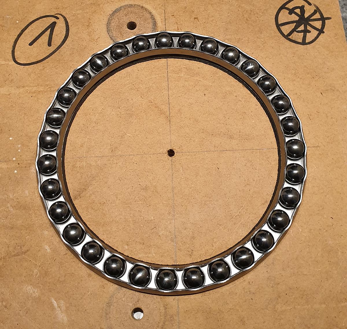

Klasse Arbeit! Danke für den Bericht und die Beschreibung. Klingt bei Dir nach MacGyver mit 3D-Drucker! Gratulation zu Deiner tollen Umsetzung!
Ich habe mit meinem Galaxy 10" Dobson ähnliche Reibungseffekte und will diese auch verbessern. Deshalb experimentiere ich gerade mit einem ähnlichen Beschlag wie Du schon fertig hast und baue mir eine neue Rockerbox auf. Ich werde ein Axial-Rillen-Kugellager mit Außen-Ø 200 mm verwenden. Das 2 kg Stahl Monstrum kommt für einen ähnlich kleinen Betrag von knapp€ 50 in die Werkstatt. Ich fräse mir dafür allerdings in die zwei Drehscheiben der Rockerbox eine Nut zur Aufnahme des Lagers. Damit verschwinden die 31 mm Höhe bis auf einen ca. 4mm Spalt zwischen den beiden Holzplatten.
Das Kugellager habe ich von einem französischen Kugellager Spezialisten der ein riesiges Angebot an Gleit-, Nadel, Kugellager etc. hat. Ich konnte bei meiner Recherche aber nichts über 200 mm Durchmesser finden. Mit dem Stichwort "Drehbeschlag 300kg" aus Deinem Beitrag oben bin ich jetzt sofort in der Bucht gelandet und habe dort Beschläge finden können die dem aus deinem Bericht sehr nahe kommen: Außen-Ø 450 mm, Tragkraft 350 kg, Höhe 15 mm. Sehr interessant. Der Beschlag in der Bucht wird dort als Kugellager ( mit Kugeln ) beschrieben, Du hast aber von einem Nadellager mit Stahlrollen gesprochen. Deshalb bin ich nicht sicher ob es der Beschlag ist den Du verwendest? Woher hast Du den Beschlag? Mich interessiert das Gewicht Deines Beschlags? Du hast ihn nicht zufällig gewogen? Oder hast es irgendwo in der Beschreibung stehen?
Ich lese aus Deinem Bericht raus, dass Du Dich weiter mit ähnlichen Überlegungen zu Optimierungen an Deiner Rockerbox beschäftigst. Deine Anregung und Lösung zur Friktionsbremse, tolle Idee und Umsetzung. Ich denke ich muss mir endlich auch mal einen 3D Drucker gönnen. Aktuell löse ich solche Konstruktionen mit Hartschaum PVC Tafeln die ich mir passend zuschneide und für dickere Konstruktionen aus 2, 3, 5 und 10mm Schichten mit "Dachrinnen-Kleber" zusammen klebe. Der Kleber verflüssigt die PVC Oberfläche der einzelnen Schichten und nach dem verdunsten des Lösemittels sind diese so stark miteinander verklebt als wären sie aus dem 3D Druck. Ich habe mir damit eine ähnliche Bremse gebaut. Als Gewinde habe ich eine M8 Rampamuffe und einen Sterngriff mit M8 Schraube verwendet.
Noch eine Parallelität zwischen Deiner und meiner Konstruktion habe ich über den Link zu thingiverse bzw. in einem Deiner Fotos entdeckt. Du hast Dir wie ich zwei Höhen-einstellbare Füße gebaut bzw. umgebaut! Interessant! Meine noch verwendete Original-Rockerbox habe ich mit zwei absolute Drehgeber zur "PushTO" Box ergänzt und dabei festgestellt, dass nachdem man die Rockerbox ins "Wasser" gestellt hat, man viel genauere Drehergebnisse im Azimuth erzielen kann. Die ursprüngliche Rockerbox hatte keine Höhenverstellung nötig, da sie ja nicht als "PushTO" Box auf die Welt kam. Ich habe die Höhenverstellung jetzt mit Füßen mit M8-Schraube, 10 cm Ø gefrästen Multiplex-Holzscheiben zum Drehen und Einstellen und der Gewinde-in-Holz-Allzweck-Waffe Rampa-Muffe gelöst.
Gab es bei Deiner Box eine Höhenverstellung? Oder war es von Beginn an auch nur "feste" Füße?
Noch etwas würde mich interessieren. Das Drehlager in den beiden Holz-Kreisplatten, wie ist es bei Dir aufgebaut? Ich hatte ursprünglich eine M8-Schraube in einem Stahlröhrchen in einer eigentlich zu großen Bohrung. Platt ausgedrückt: Schraube in Loch. ;) Da gab es dringenden Verbesserdungsbedarf, da ich die beiden Platten gut 1 bis 2 mm gegeneinander verschieben konnte! Bei einer Nicht-PushTO-Box ist das kein wirkliches Problem, mit meinen Drehgeber sind das dann gut 2° Positionsverschiebung.
Für den Neuaufbau der Box habe ich mir deshalb für knapp € 2,50 entsprechende Kunststoff-Gleitlager besorgt, mangels 3D Drucker. Die Lager haben eine H7-Passung, wenn sie in Stahl eingepresst werden und eine "echte" 8mm, H7-Passung Achse verwendet wird und nicht eine im Durchmesser eher zu kleine M8-Schraube als Welle herhalten muss. Ein Freund dreht mir gerade eine passend, genaue Achse auf seiner Drehbank aus Messing!

besten Dank für Dein Feedback! Ich picke mir mal deine Fragen raus:
  • Das das Ding Drehbeschlag heißt, war mir bis dahin auch nicht bekannt. Meine erste Idee war der Einbau von Rollenlagern, also eine Stahl- oder Nylonkugel in einen offenen Käfig und dann 3 Stück davon montieren. Ich hab das dann aber fallengelassen, da diese ja frei auf der Respopaloberfläche der Unterseite der Drehplatte laufen. Da gibt sicherlich Laufrillen oder Laufwege. Bei der Recherche dann auf diesen Drehbeschlag gekommen. Den gibt’s über AMAZON in diversen Größen:
  • https://www.amazon.de/dp/B07YSM1JRZ...jbGlja1JlZGlyZWN0JmRvTm90TG9nQ2xpY2s9dHJ1ZQ==
  • Im Original und möglicherweise in besserer Qualität über einen Östreichischen Versender, hergestellt durch „Häfele“ (Kugellager): https://www.heimwerkertools.com/sch...le-drehbeschlag-3600-drehbar-tragkraft-300-kg
  • oder etwas preiswerter in den Auführung 320, 400, 600 und 800mm beim gleichen Versender, offensichtlich auch durch Häfele hergestellt: https://www.heimwerkertools.com/sch...ciak-aus-metall-3600-drehbar-tragkraft-300-kg
  • letztere ist meine Version. Nun sehe ich, dass dort Kugellager steht, aber ich meine in dem Schlitz zwischen den beiden Ringen Rollen gesehen zu haben, kann mich aber irren. Der Versand ging recht schnell, Verpackung war gut und Porto nur 4,50€.
  • Gewogen habe ich ihn nicht, aber er war gefühlt viel leichter als er aussieht. Ich vermute, dass es Alu-Druckguss ist. Eine Beschreibung und Gewichtsangabe waren nicht dabei.
  • Es gibt da noch andere Typen, die viel preiswerter sind, aber mir bzw. der Montierung nicht gepasst haben: https://www.heimwerkertools.com/sch...le-drehbeschlag-3600-drehbar-tragkraft-100-kg
  • Zu den Füßen: hier war mr der Abstand der mitgelieferten Füße zum Boden zu gering, auch wenn sie einstellbar waren.Die Einstellerei ist damit zu fummelig, da ich mit der Hand unter die Platte mußte. Also hab ich mal andere Füße kreiert mit mehr Bodenabstand und sie ragen aus der Bodenplatte heraus. Damit kann ich sie schon aufgrund ihres größeren Durchmessers besser einstellen. Ausserdem konnte ich bei der Konstruktion mich mit FUSION360 üben. Es macht halt Spass, zu konstruieren, zu drucken und dann das ganze in Funktion zu sehen. Wenns dann nicht passt, einfach neu machen oder verbessern.
  • SkySafari 6.x läuft auf meinem etwas älteren Huawei Androiden recht gut. Die Kontaktaufnahme über BlueTooth dauert aber 1-2min bis zur Kopplung; klappt aber immer, ist aber ungewöhnlich. Danach ist die Verbindung stabil. Ich werde mir aber noch ein Tablet holen, da mir der Bildschirm zu klein ist. Ansonsten geht das einstellen (PUSHTo) gut. Vermutlich bei weitem nicht so optimal wie ein GoTo. Mein Problem ist ein wenig, das Zielobjekt bei Dunkelheit ins dunkle Fadenkreuz des Suchers genau mittig zu positioniern. Je nachdem wie ich da gebeugt reinschaue, liegts mal ausserhalb der Mitte und mal zentriert. Aber das sind sicher Anfängerprobleme und ich bin eigentlich Brillenträger, setze das Ding aber beim durchschauen ab. Abhilfe könnte ein Sucher mit Beleuchtung schaffen. Generell finde ich das Objekt aber immer im Übersichtokular problemlos (28mm). Es hat halt nur Auswirkungen bei der Einstellung der Referenzobjekte.
  • Ich habs in der Wohnung mal mit Cartes du Ciel versucht. Die alte Version 4.0.x funktioniert zusammen mit den OMEGON Encodern relativ gut (Positionierung sehr gut). Negativ ist, dass dieses Programm schon mal einfriert bei gewissen Aktionen. Dann muß ich neu starten. Da bastel ich aber noch dran. Ganz schlecht ist die neue Version von Cartes du Ciel 4.2.x Hier ist das Problem, dass man einen zusätzlichen Treiber (Interface TCP/IP nach Bluetooth) installieren muß, der separiert wurde. Jetzt ins Detail zu gehen, was da alles nicht geht, würde zu weite führen. Ich hab erst mal wieder die alte SW installiert…
  • Zum ausrichten der Rockerbox: ich habe mir schon vor langer Zeit mithilfe eines Arduino und eines Beschleunigungssensors eine „Astro-Box“ gebaut. Die lege ich auf die Plattform der Rockerbox und kann auf einem OLED Display 100% genau Abweichungen aus der Waage ablesen und die mit meinen Füsschen ausgleichen. Die Astro-Box ist aber von der SW und vom Aufbau so komplex, dass sie nicht zum Nachbau geeignet ist.
  • 3D Drucker: ist ehrlich gesagt ein Hobby für sich. Ich drucke jetzt seit einem jahr fast täglich auf 2 Druckern; wenn Du nicht gerade eine 2000,- Euro Maschine hast, sondern einen China – Kracher wie ich und die meisten anderen, mußt Du Dich damit einigermassen intensiv befassen. Da ist immer was dran zu schrauben und zu tun und ich lerne permanent dazu. So ein Ding kann man dann aber wirklich für viele Hobbies einsetzen: Elektronik, Modellbau, Astro, Vogelfutterhäuser, Deko und ein paar Ersatzteile für Toaster, Dunstabzughaube usw. habe ich auch schon entworfen und gedruckt. Wenn man das aber wirklich mit viel Spass betreiben will, kommt man um das konstruieren mithilfe von CAD Programmen nicht drum rum. Ich nutze Fusion 360 als kostenlose Profi-SW. Da gibt’s so viele Tuts auf Youtube. Einfach ganz klein anfangen mit einem Würfel, dann Kanten abschrägen, Bohrungen setzen, Gewinde setzen,… usw. und immer ausdrucken und schauen, was rauskommt und sich verbessern…
  • So, dann hattest Du noch Probleme mit einer zu großen Bohrung in der Mitte der Platte. Die passt bei mir aber 100% (M10) Schrauben, die in eine Scheibe mit angeformtem Führungsrohr eingeschraubt wird. Es steckt also von oben eine Schraube als auch eine von unten drin. Beide Schrauben muß ich feste anziehen und das ganze Gebilde ist auch 100% mittig und eiert nicht. Wenn Das Loch bei Dir zu groß ist, würde ich mir mit meinem 3D Drucker eine Hülse drucken, die die zu große Bohrung ausgleicht ?

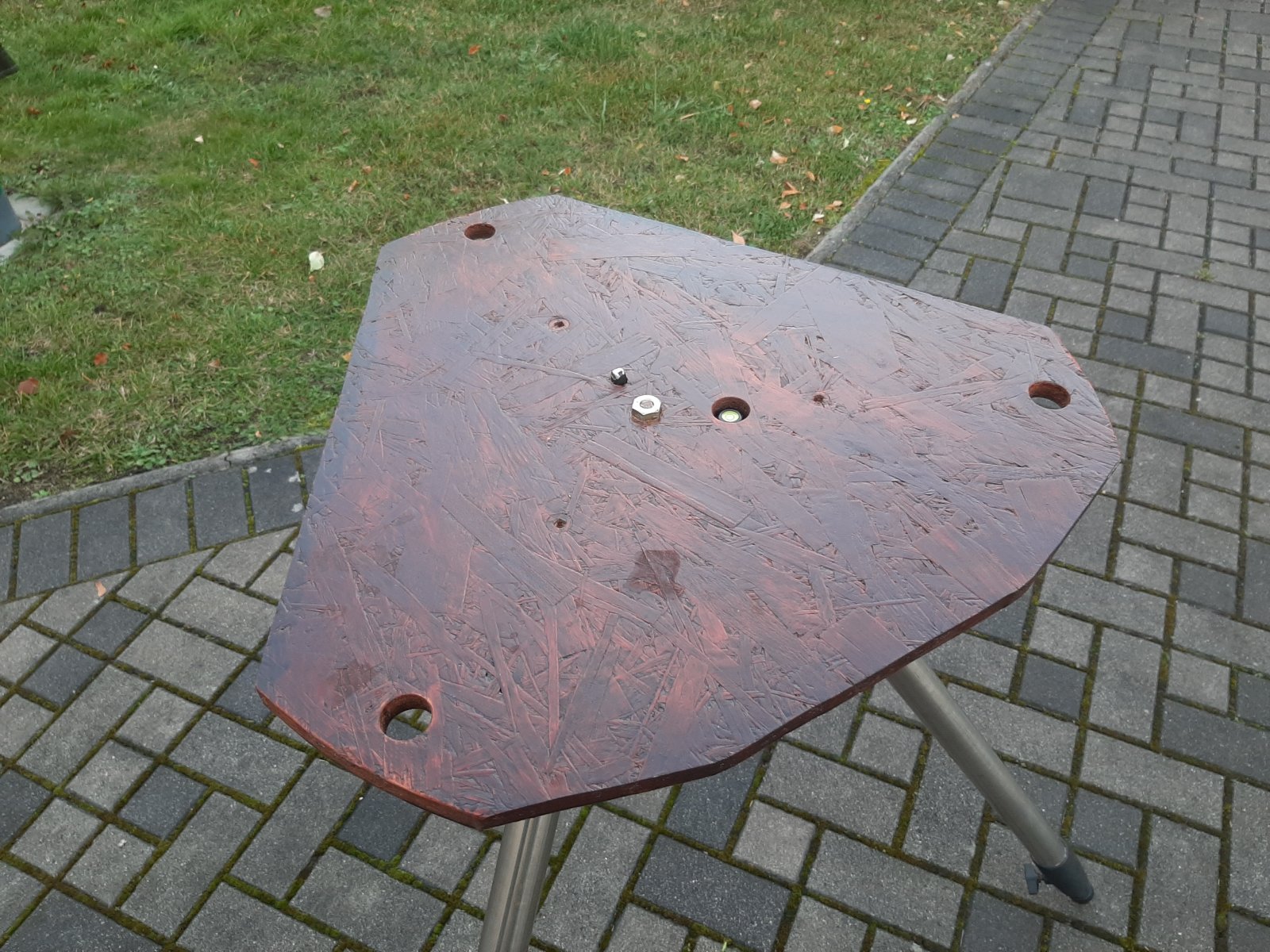

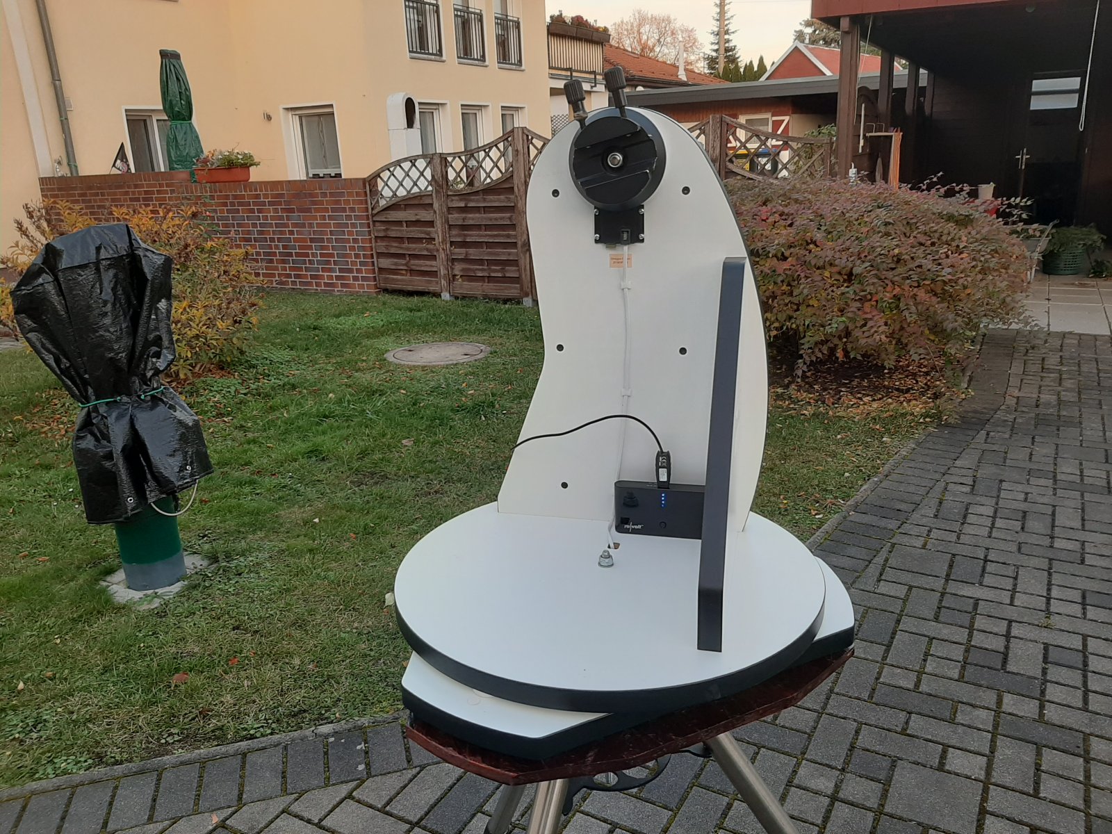

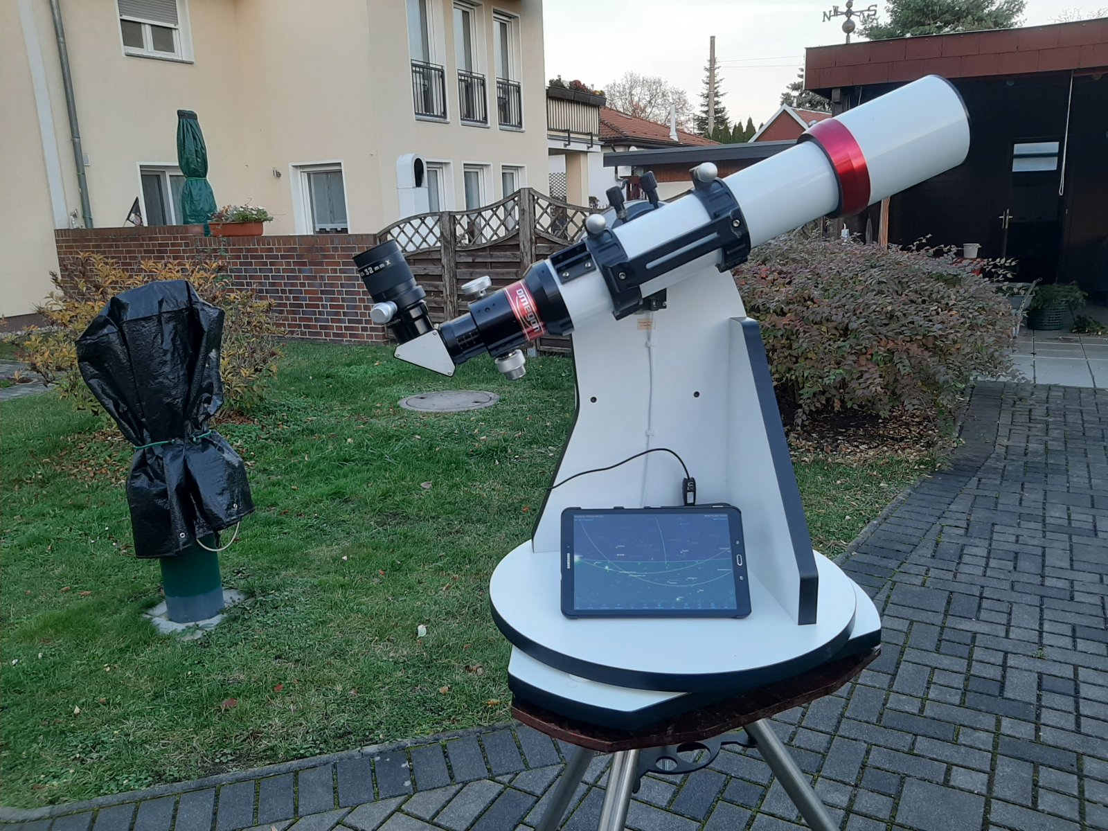

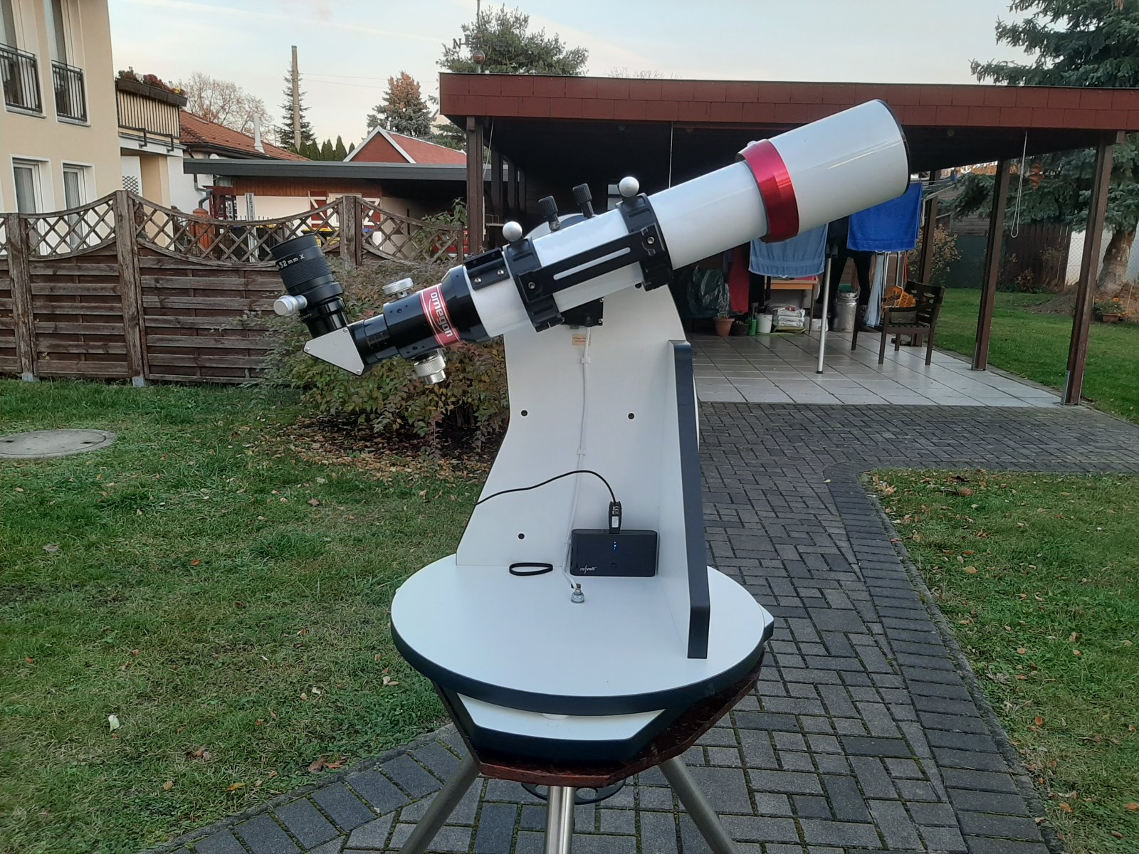

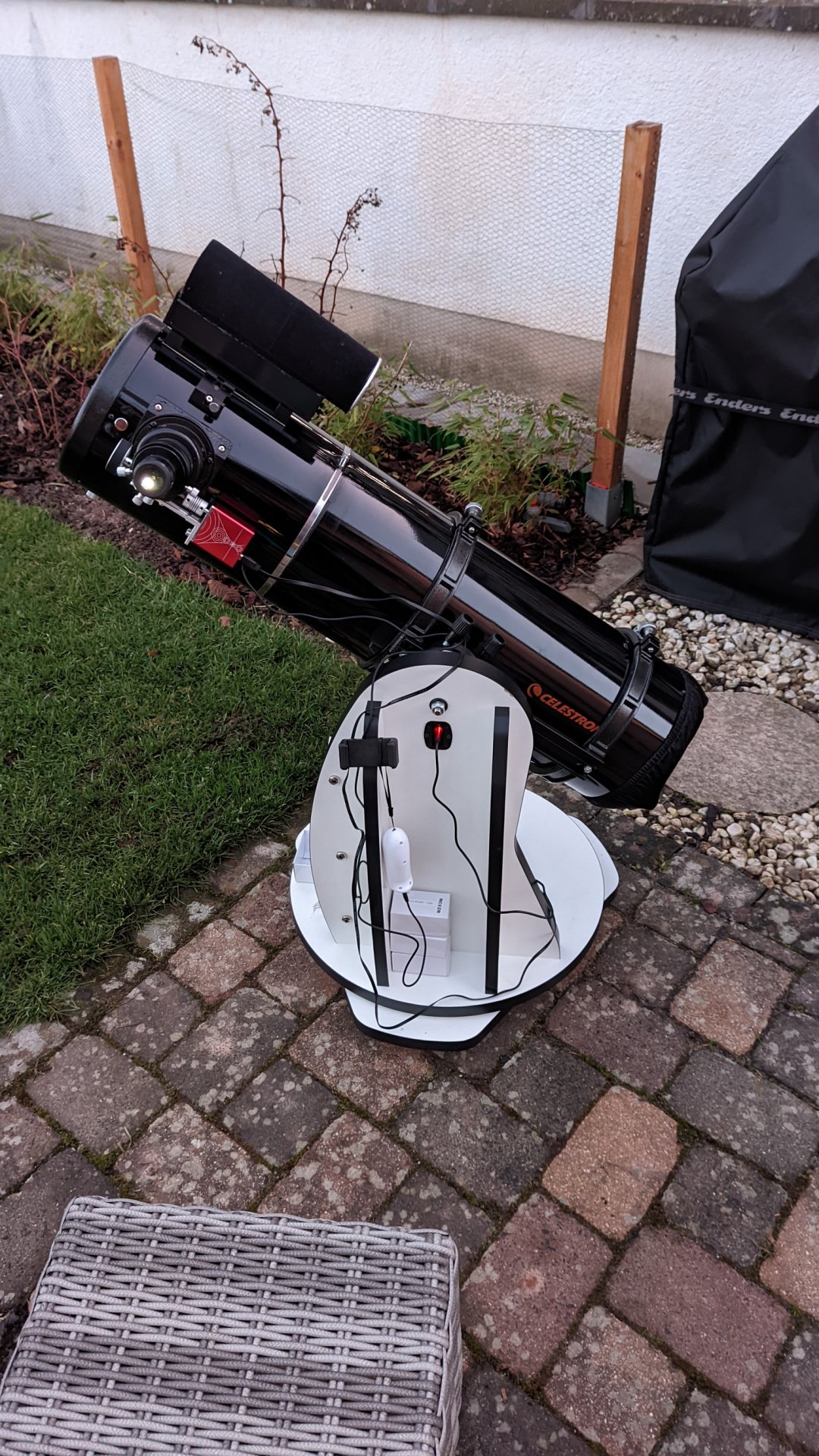

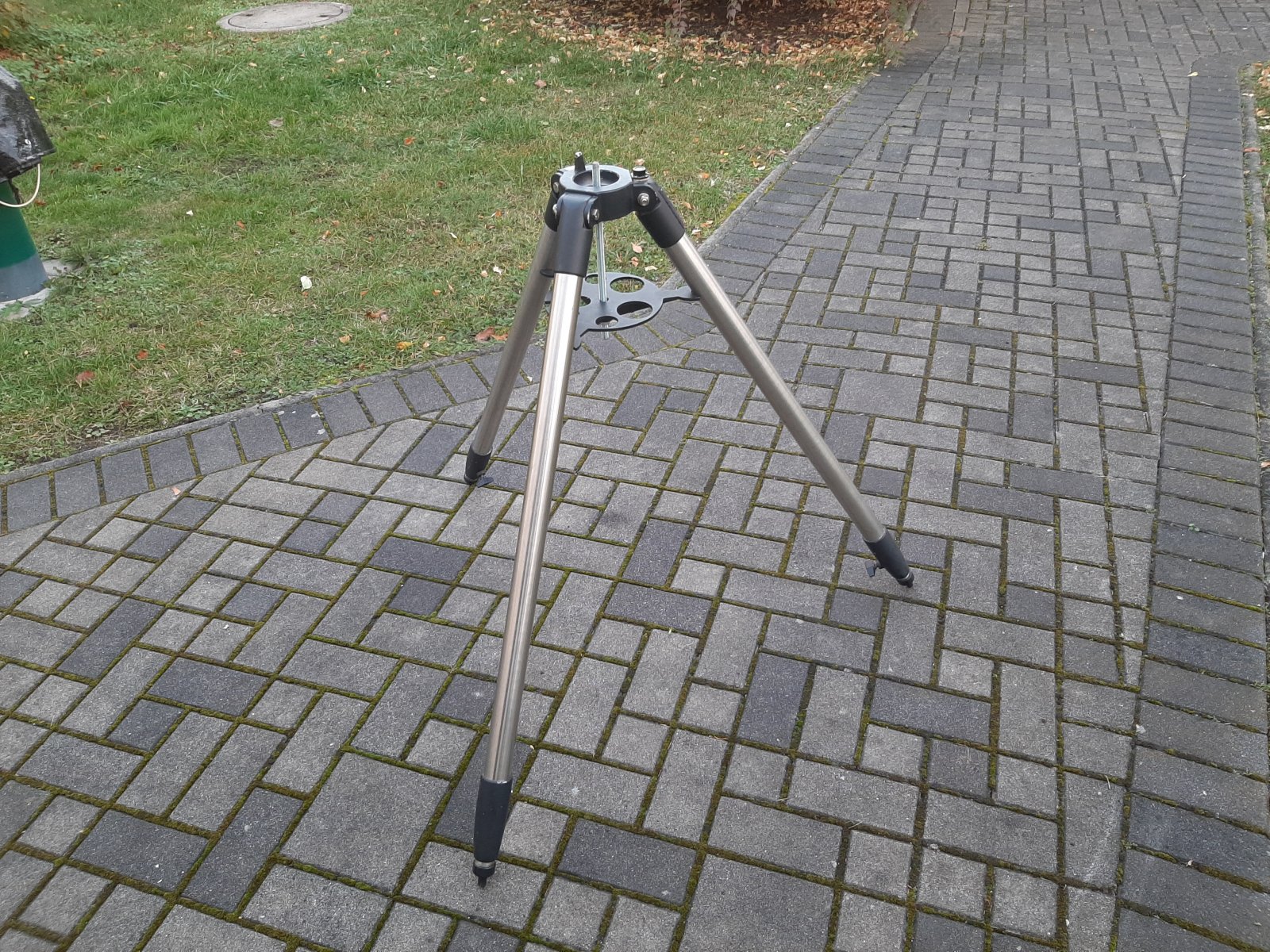

habe neulich diesen Betrag gelesen und mir gedacht, ich zeige mal meine Anwendung von der Push+.
Hatte sie mir vor längerer Zeit für mein Newton 200/1000 gekauft. Ist mir aber zum schnellen gucken zu unpraktisch.
Da mein Stativ von der HEQ5 nur rum steht habe ich diesen Umbau vorgenommen. Die Bilder sollen alles dokumentieren. Jetzt kann man bequem aufrecht stehen und auch ungeübte kommen damit gut zurecht.
Kleiner Nachteil: Der Aufbau ist nicht sehr stabil.
Vielleicht ist es für den einen oder anderen eine Anregung.
VG + CS

Hallo Horst,
Danke für Bilder und Idee!
Ja, da kommt einiges an Gewicht zusammen, was der Stabilität nicht gerade zuträglich ist.
Hartmut

Der Drehbeschlag ist absolut empfehlenswert, aber Du must Dir auf jeden Fall irgendwas überlegen, um die sehr leichtgängige Bewegung wieder zu bedämpfen, den ist die Masse einmal in Bewegung, dann schiesst man gerne übers Ziel hinaus. Da gibt sicher auch Bastellösungen für eine Bremse ohne 3D-Drucker.
Anstatt der 3D gedruckten Adapterscheibe findet man sicher auch eine andere Löung, Holzscheibe oder sowas. Mal durch die Baumärkte stöbern...
Die Höheneinstellung bzw. die Justage der Schraube ist ein kleines Geduldsspiel. Der Bereich zwischen zu lose und zu fest ist sehr klein, aber mit 2 Schlüsseln kann man das gut justieren.

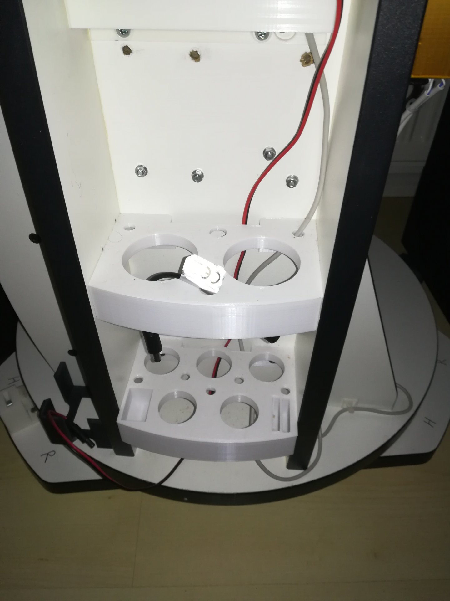

Anbei mal ein Bild meiner 3D gedruckten Okularablagen... den Einbau des Drehbeschalgs solltest Du DIr überlegen, geht dann wie Butter...;)
Hartmut

Drehbeschlag ist bestellt, hoffentlich bekomme ich das ohne Adapterscheibe hin. Dann gibts wieder was zu Basteln :cool:
...und wurde auch eben geliefert. Dachte, das Ding ist schwerer, umso besser ;-)
...und los geht die wilde Fahrt... o_O:ROFLMAO:
Wenn man da zähes Fett reinmacht und verteilt, braucht man evtl. gar keine Bremse mehr. Aber erstmal anbauen und schauen, dass der Encoder mitgenommen wird.
Jep, mal bei Synta anfragen ob die noch das Fett aus den Skywatcher Montierungen haben. Ist so ähnlich wie 2 Komponentenkleber mit zu wenig Härter angemischt.... ?
Aber vielleicht gibts sowas wirklich...
Ja nee, iss klar :-) Denke schon, k.A. wie die Bezeichnung ist. Kennt ihr das noch von Kassettendecks / Kassenrecordern die sanfte Verzögerung beim Öffnen des Decks? Das war bei den günstigen Teilen nix anderes als ein kleines Zahnrad an einer Achse, dass mit so einer zähen fettigen Masse eingeschmiert war und so diese weichen Bewegungen gemacht hat, anstatt getrieben durch eine Feder einfach aufzuspringen. Aber da hätte ich wieder Angst, dass das bei Kälte zu steif wird und man wieder beim Verhalten wie vorher mit den Teflonscheiben landet oder gar noch schlimmer.
Hab den Beschlag nun einbauen können und im Leerlauf ist da kaum ein Unterschied zu den Gleitlagern zu merken. ABER im Lastzustand kein Vergleich, alles ist nun butterweich. Ich werde das Ganze mal ohne Bremse versuchen, die Höheneinstellung habe ich demontiert und mit etwas PTFE-Spray eingesprüht / eingerieben, evtl. bringt das ja auch etwas. Einzig beim Einbau des Beschlags hatte ich Probleme, dass der Encoder wieder mitgenommen wird. Ich habe den Höhenunterschied zu den Gleitlagern mit U-Scheiben bzw. Sprengringen ausgeglichen. Waren so um die 5mm mehr. Die Körnungen in der Mitnehmerhülse haben leider das Loch in der Basisplatte schon etwas ausgefranzt durch ständiges An-/Abbauen. Da muss ich mal mir was einfallen lassen. Im Moment habe ich etwas Folie dazwischengesteckt, so eingeklemmt und die durchgängige Schraube unten angeknallt. Läuft erstmal wieder ohne dass sich die Schraube mit Hülse mitdreht. Next Step: Okularhalter (der 32er Forstner liegt schon bereit) und Kabelführungen für Powerbank / Encoder und Fokus / USB + Handcontroller.
