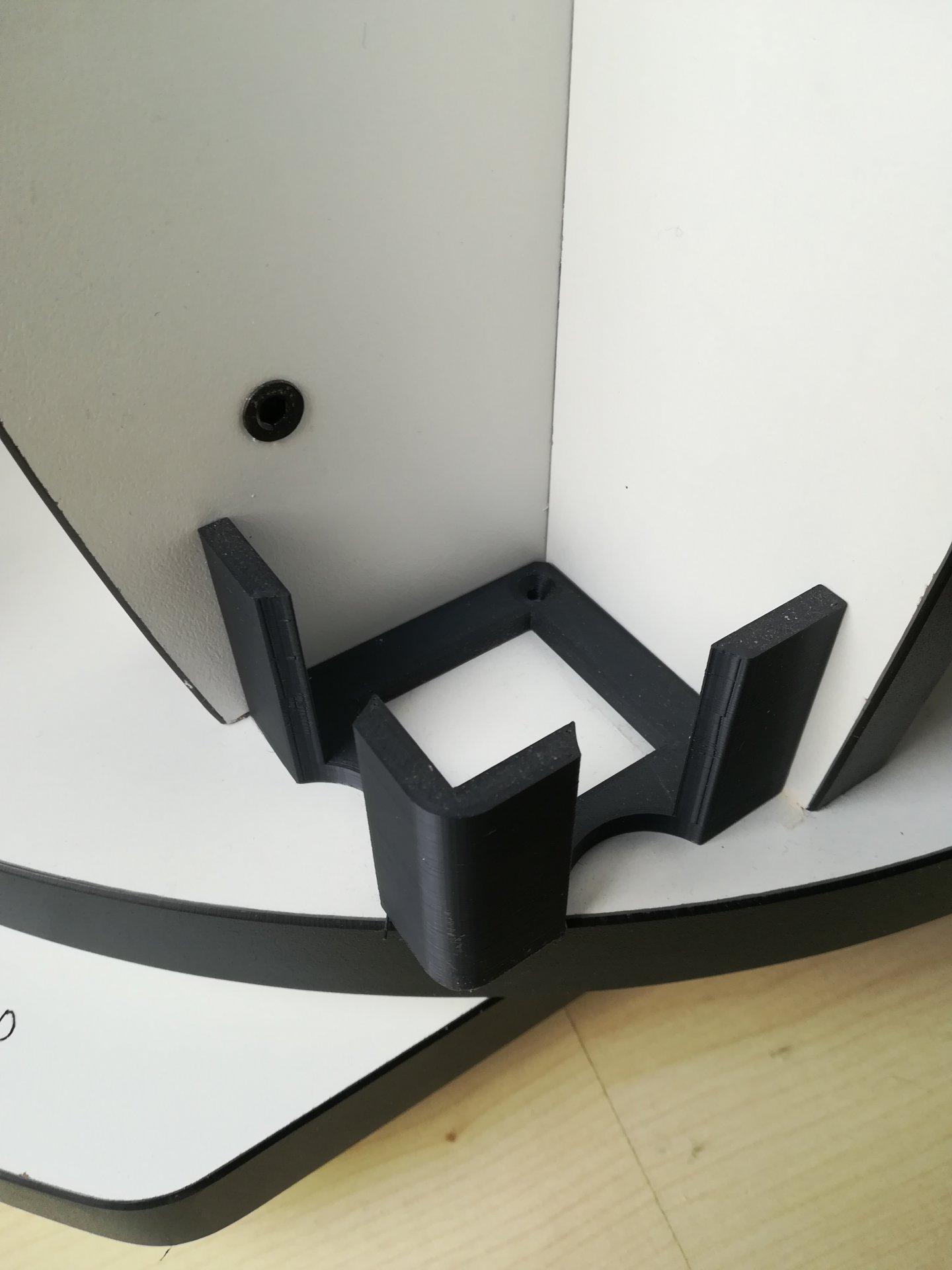

Deine U-Scheiben sind mein Plastikring. Bei mir waren die Gleitlager schon im Leerlauf miess, hatten auch Kratzer drauf. :mad:
Ja, mit nem Forstner-Bohrer und Holz kann man sich ganz schnell auch was bauen ohne 3D Drucker.

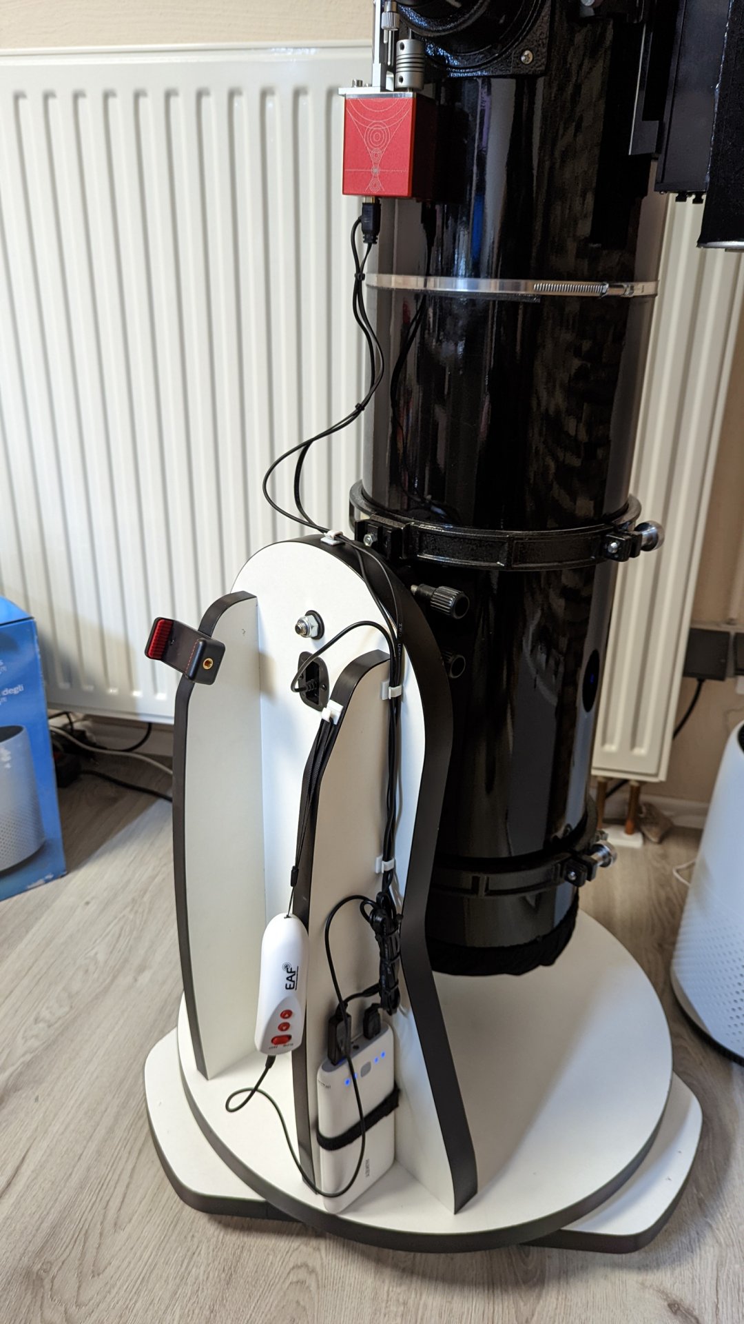

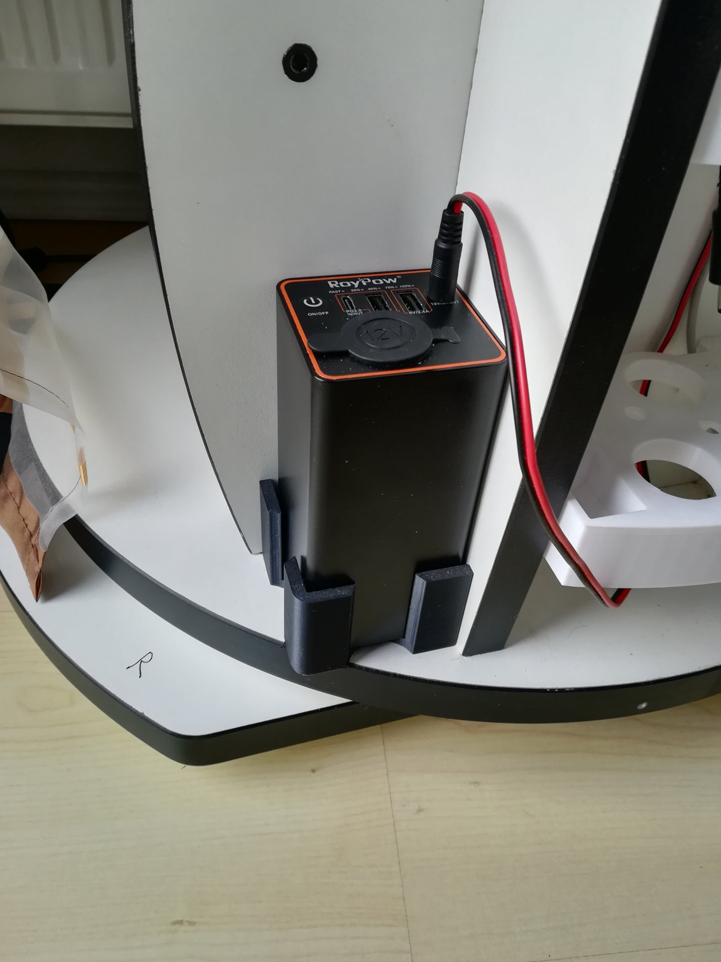

Ich habe mir diese Powerbank geholt. Damit sie sich bei dem geringen Stromverbrauch der Encoder nicht abschaltet, ist aber noch eine kleine LED-Leuchte und ein USB-C Adapter notwendig. Die hält den Akku auf "an".

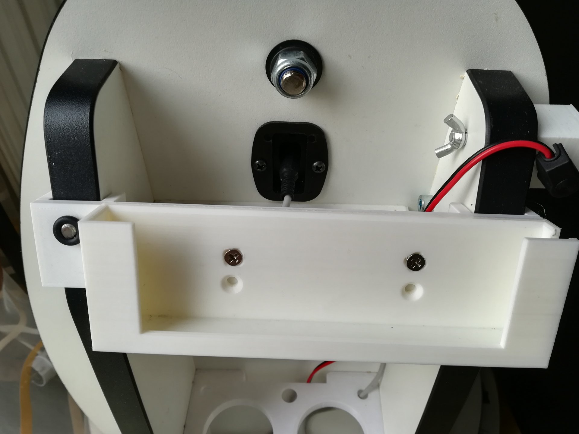

Ob die Bremse notwendig ist, wird sich erst am Stern zeigen, wenn man mal genau darauf ein Alignment machen will. Bin gespannt... Da könnte man auch was bauen, mit einem Holzklötzchen, M8 Schraube mit Einschlagmutter und einer aufgeklebten Filzscheibe. Das Klötzchen auf eine der 3 seitlich rausstehenden Ecken der Grundplatte aufschrauben und mit der M8 Schraube mit Filzplättchen vorne drauf dann eine gewisse Bremswirkung erzielen. Ich hab das ja etwas komplizierter gemacht mit einer Federunterstützung, da die Drehplatte nicht 100% rund läuft. Aber fällt Dir sicher auch was ein, falls Du das brauchst.
Ach ja, eine Händyhalterung hab ich noch drangebastelt... oh sehe gerade, es schneit... :beobachten:_schnee:

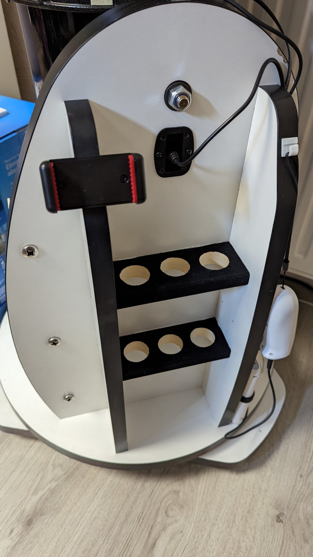

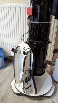

Powerbank hatte ich noch im Fundus, die schaltet auch nicht ab, gut so. Die Handyhalterung war als Upgrade zur beiliegenden gedacht, Fehlinvestition. Die Manfrotto ist möglicherweise das Original zu dem beigelegten Nachbau, aber funktional nicht wirklich besser. Kommt was anderes, möglicherweise gleich was fürs alte Tablet. Und Bremse kommt dann eben falls benötigt. Schau mehr mal...bei uns Plusgrade, aber dunkel, bis zum nächsten Testlauf dauert es bestimmt wieder. Zeit noch etwas zu bauen.

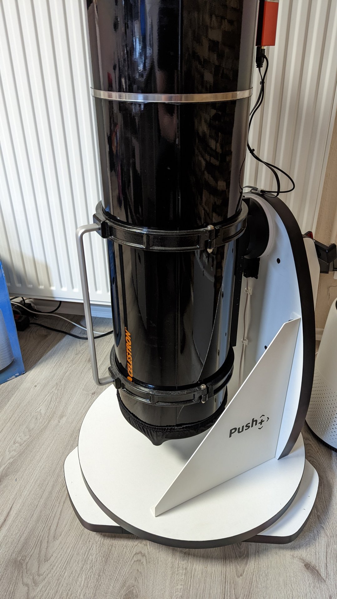

Oh, da seh ich noch eine Änderung. Bei mir ist die Seite zum Teleskop hin auch aus Holz, bei Dir aus einem Blechteil. Vermutlich wollte man mit dem Gewicht runter oder aber das Teil ist so einfacher zu bauen.
Hmm, naja Blech...damit kann man einen erschlagen, das ist schon massives Metall und wird mit 5 großen Schrauben (2 unten / 3 oben) gehalten. Schrauben dürften sogar Edelstahl sein von der Optik her. Wenn das auch aus Pressholz wäre, wäre das vermutlich leichter. Hab mich auch schon gewundert, aber ok.

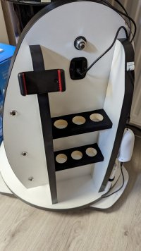

Okular Halter ist auch fertig, ganz oldscool mit Holz und Forsterbohrer. Das Ganze noch mit Veloursresten umhüllt und eingeklebt. 2" Okulare habe ich nicht (mehr), das könnte man wenn, dann einfach unten hinstellen.
Sowas hätte man auch ab Werk dazulegen können. Zwischen den Stegen bietet sich sowas ja geradezu an.
