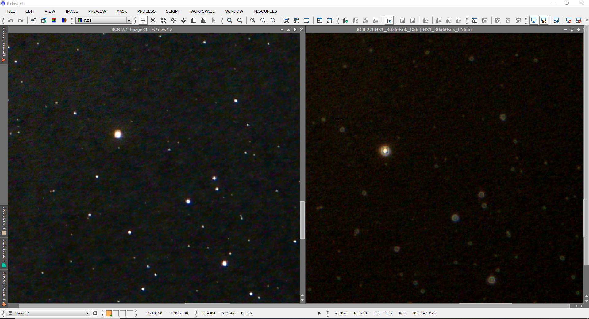

Viel mehr Details konnte ich auch nicht rausholen, was mir allerdings auffiel sind die Sterne in deinem Bild. Irgendein Bearbeitungsschritt scheint die Zentren entfernt zu haben, wodurch nur Donuts überbleiben. Zum Vergleich mal der gleiche Ausschnitt aus beiden Bildern.
Ich trenne die Sterne gerne mit Starnet vom Hintergrund und bearbeite dann getrennt. Gerade bei hellen Objekten wie dem Zentrum von M31 leidet sonst häufig das ein oder andere Bildelement.

Hallo Thomas,
vielen Dank erstmal.
Hmm, das mit den Sternen muss ich mal schauen, wo das passiert ist.
Der Focus müsste perfekt gepasst haben.
Kann eigentlich nur in der Nachbearbeitung passiert sein.
Jürgen

Hallo Carsten,
vielen herzlichen Dank.
Ok, ich bin aber einigermassen beruhigt, dass ich in der Nachbearbeitung nicht völlig danebenliege.
Was mich allerdings noch interessiert, ist, warum in meinem Bild die Sterne zu Kringeln mutiert sind:
Das ist bereits im gestackten Bild aus DSS so !
Habt Ihr eine Idee, warum das so ist ?
In Euren Bildern ist das ja nicht so :unsure:.....
Womit habt ihr die Bilder gestackt ? Für DS habe ich bisher noch nichts andres als DeepSkyStacker verwendet.
Bei Planeten und Sonne nehme ich AS!3, aber ich glaube, das kann kein DS.. ??
Vielleicht habe ich be DSS auch irgendwas falsch eingetellt.
LG
Jürgen

Habe gerade im DSS nochmal ein paar Einstellung für das Stacking geändert.
Die Kringel sind aber gleich in dem gestackten Bild wieder da.
Hab jetzt noch mal Drizzle eingeschaltet.... keine Änderung. Das gestackte Bild hat sofort die Kringel.
Ich wäre ja jetzt beruhigt, wenn es die Bilder von Euch auch hätten. Dann würde ich vielleicht doch auf schlechten Focus tippen,
obwohl ich NINA Autofocus verwendet habe, der das je sehr präzise einstellt.
Aber dass es nur bei meinem Stacking passiert wurmt mich.....
Hallo Jürgen,
hast Du in DSS die Hotpixel Korrektur eingesetzt?
Bei zu starken Werten neigt DSS dazu die Sterne matschig werden zu lassen.
Ich lasse die Funktion ganz weg. Wenn man Darks macht und Dithert ist dies auch nicht nötig.
VG Cl.-D.
