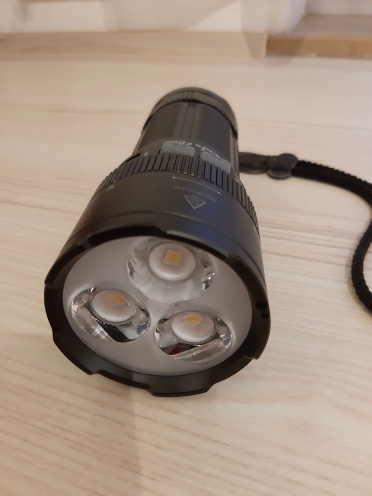

Erst Vorgestern war ich draußen um Sternschnuppen zu beobachten, ich habe das Glück, daß ich nur 200m den Berg hochlaufen muß und dann nochmal 100m weiter von der letzten Straßenlampe Richtung Wald da kann ich schon sehr viel sehen. Ich kann an der Stelle die Andromeda Galaxie mit bloßem Auge sehen ! Prinzipiell habe ich immer ein - zwei Taschenlampen dabei (mein 2. Hobby), jetzt kommt es vor, daß ich am Wald was höre und dann mit der Lampe leuchte um zu sehen was da ist. Wenn ich das mache, für vielleicht 15 Sek. oder so, (meine Lampe hat 3800 Lumen die kann locker mit Autoscheinwerfern mithalten), dann kann ich aber danach wieder direkt nach oben blicken und auch die Andromeda Galaxie sofort wieder erkennen ohne Witz. Meine Tochter hat einen grünen Laser zum zeigen, wenn sie was sieht, das macht mir überhaupt nix aus. (Der ist noch legal gabs mal bei Pearl). Wenn ich aber mit dem Teleskop unterwegs bin und mit einer roten Taschenlampe rumfummel, hab ich danach wie einen Vorhang vor den Augen, das macht mir viel mehr was aus.
