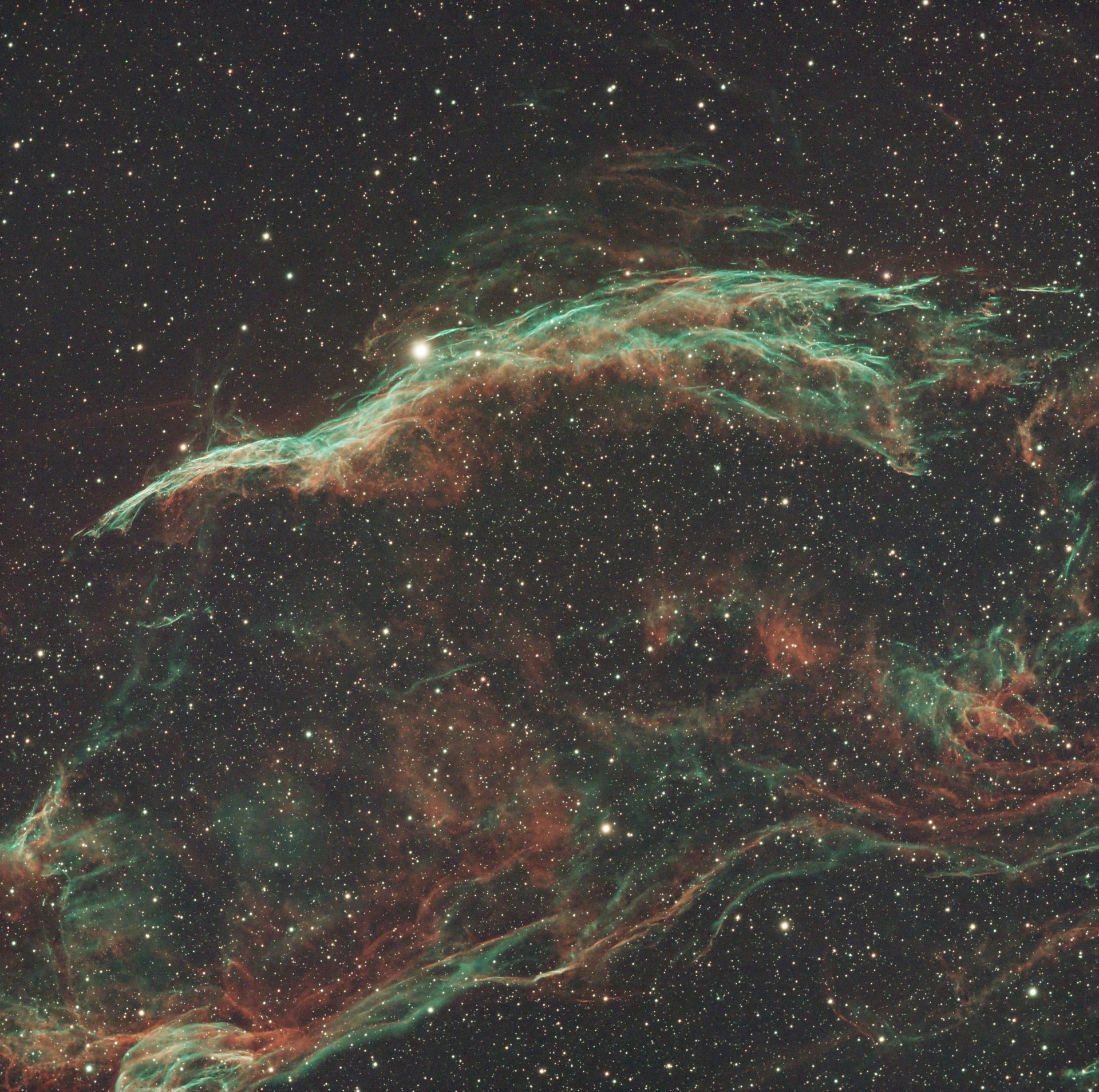

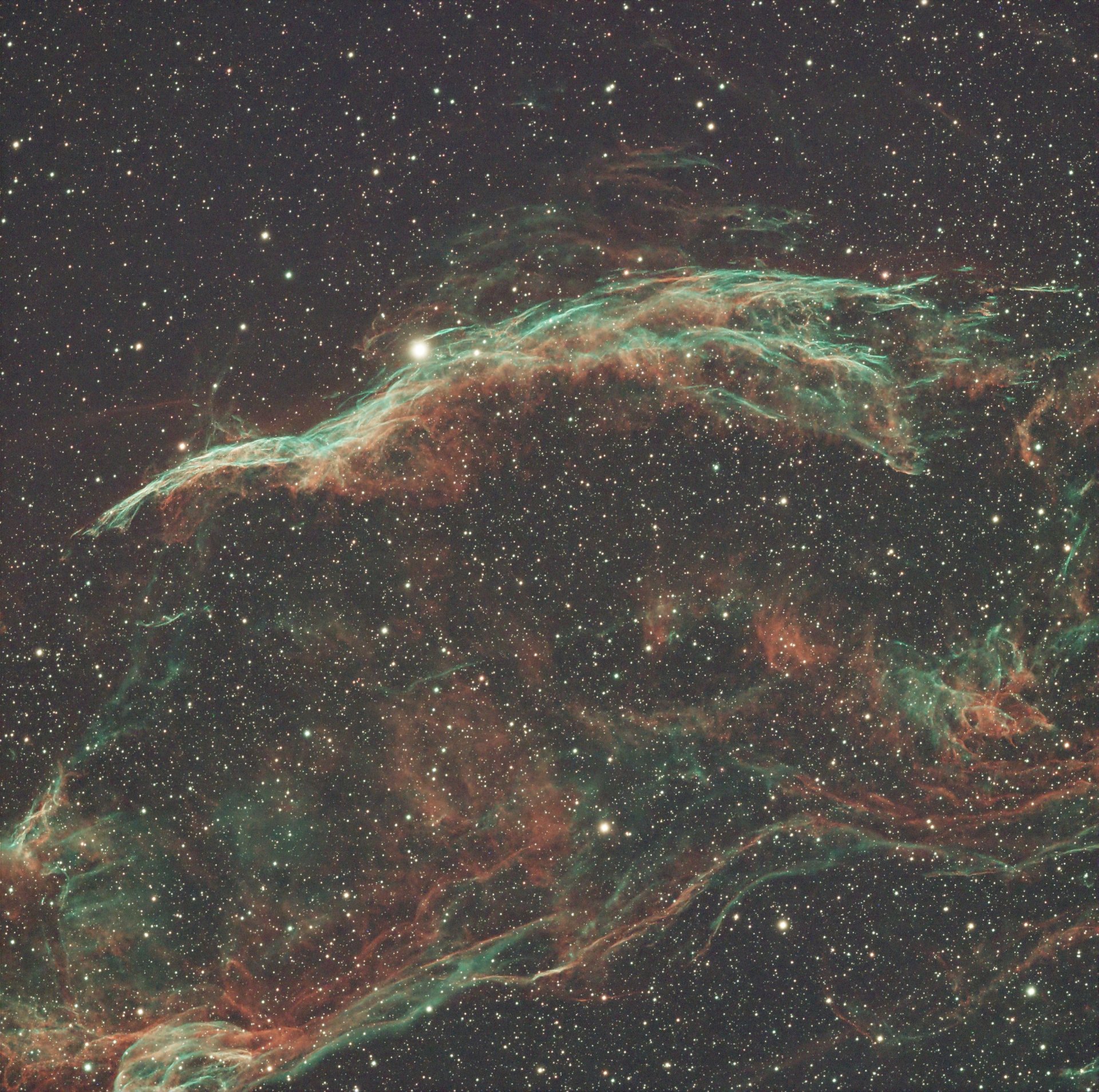

Ich wollte eigentlich den Vergleich L-Ultimate vs. Antlia ALP-T vertiefen, aber wegen der vielen neuen Ausrüstung und wenigen klaren Nächten,
ist es bei einem Vergleich geblieben. Die Aufnahmen und die Bildbearbeitung wurden möglichst gleich durchgeführt.
In PixInsight kam zuerst BackgroundNeutralization zum Einsatz. Danach die Stacks entrauscht und geschärft (Sterne wurden nicht verkleinert).
Die HistogramTransformation wurde mit exakt gleichen Werten durchgeführt. Die "Schatten" sind für L-Ultimate optimiert, sonst wären sie beim L-Ultimate zu sehr beschnitten. Ein pretty picture stand natürlich nicht im Vordergrund, sondern ein möglichst objektiver Vergleich.
Kannst Du je ein Lightframe zur Verfügung stellen? Würde mich sehr interessieren.
