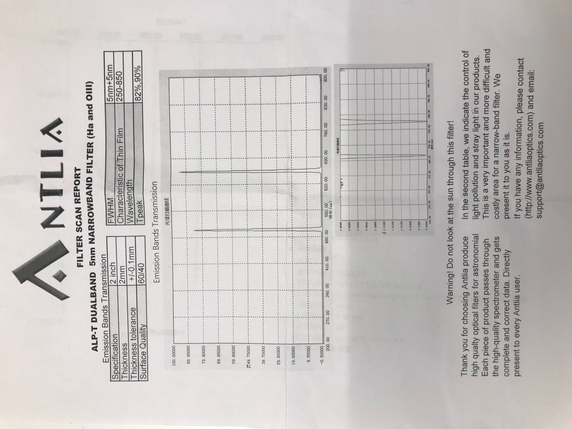

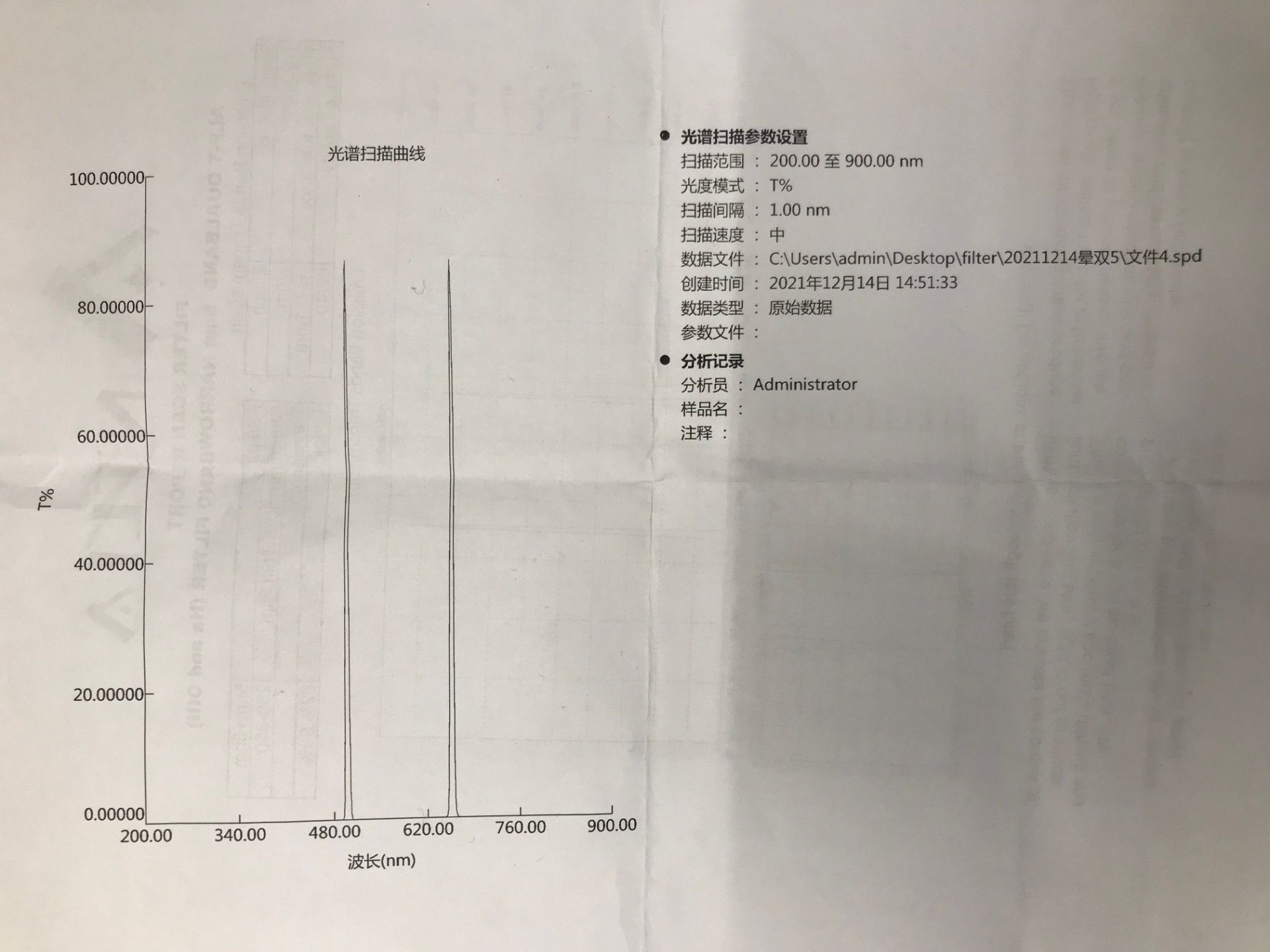

War bei deinem Filter auch ein Messprotokoll dabei (auf der Rückseite des Blattes mit der theoretisch angestrebten Kurve)? Wenn ja könntest du das mal abfotografieren und mir per PN schicken? Viel ist in den Protokollen zwar wegen des zu kleinen Maßstabes nicht zu erkennen, aber bei meinem ist zumindest erkennbar, dass der Peak bei Halpha nicht höher ist als bei OIII (beide irgendwo Anfang der 80er Prozente), obwohl ja eigentlich in Halpha 90% versprochen werden. Würde mich mal interessieren, wie das bei anderen aussieht...
Hallo Stefan,
anbei der Test-Report meines Filters - ich vermute allerdings, dass dieser nicht individuell, sondern bei allen identisch ist.
Es wird zwar anhand der Daten auf der Rückseite (Testzeitpunkt 14.12.2021, 14:51:33) suggeriert, dass es sich hier um eine individuelle Messung handelt, ich glaube allerdings, dass das bestenfalls ein Chargenmeßprotokoll ist. Zumindest im polnischen Forum gibt es ja eindeutige Aussagen darüber (Filter eigentlich besser als das Schimmel-Protokoll).
Die beiden Peaks sind bei mir irgendwo bei ca. 87% gleichauf.
Stimmt das bzw. das Meßdatum/-zeit mit Deinem Report überein? - Bitte gib kurz bescheid, vielen Dank!
Und nochmals DANKE für Deine ausführliche Tests - man kann das gar nicht genug schätzen, immerhin opferst Du hier die ohnedies so rare Aufnahmezeit im Winter!
LG
Christian

Hallo Christian,
vielen Dank. Dein "Messprotokoll" ist tatsächlich identisch mit meinem. Nicht nur die Kurve, sondern auch die Angaben (etwa zur Uhrzeit der Messung) auf der rechten Seite. Das ist ja ziemlich schwach.
Dass z.B. Optiken "schöngetestet" werden ist ja nichts neues, aber das beigelegte Fake-Protokoll ist ja sogar schlechter als die Filter, die im polnischen Forum nachgemessen wurden. Was Antlia damit bezweckt ist mir unklar.
In meinem Fall ist es mir sogar ganz recht, wenn das kein echtes Protokoll ist, denn auch wenn ich von dem Filter sehr angetan ("begeistert" wäre ein passenderes Wort) bin, nagte doch irgendwie der Gedanke an mir, dass ich laut dem Protokoll einen Filter bekommen habe, der in Halpha spürbar hinter der "theoretischen" Kurve auf der Vorderseite zurückbleibt. Nachdem das Messprotokoll nun als Fälschung enttarnt ist brauche ich mir darüber keine Gedanken mehr zu machen ;-)
Mann, mann, mann, die Filter Hersteller sind ja schon "speziell". ;)
Vertrauen in seine Produkte baut man so nicht auf.
Oder zurück auf Anfang, es ist also ein Blindflug oder man muss den Filter selber messen oder messen lassen.

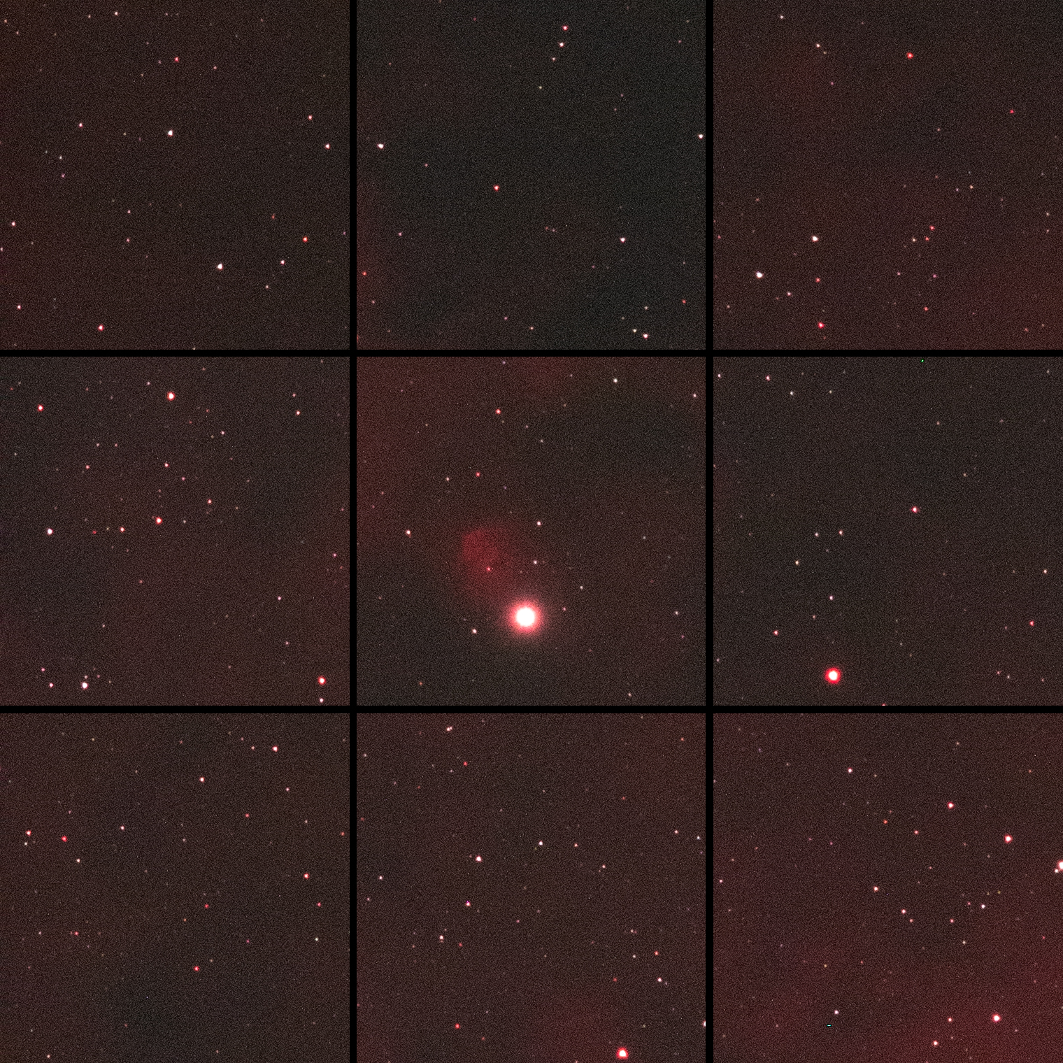

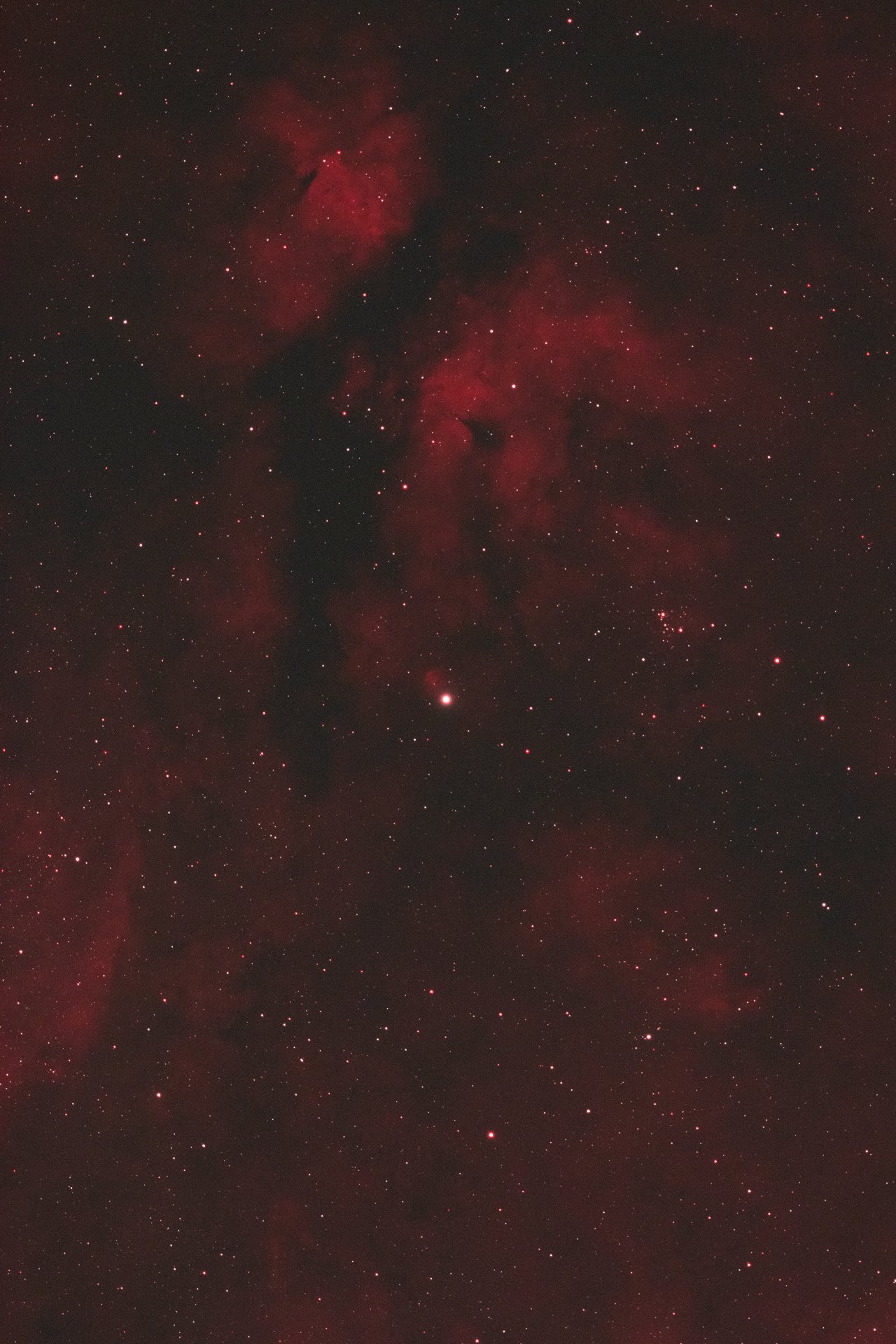

Ich habe heute bei Vollmond meinen Antlia ALP-T an einer Canon 77Da + SW Esprit 80 getestet. Irgendwie ist die Sternabbildung in den Ecken seltsam eckig... Ist das normal?
CS Gernot

Hallo Gernot,
stimmt, die Sterne in den Ecken sind nicht ganz rund. Es ist allerdings auch nicht einfach, ein Teleskop zu finden, das bis in die Ecken perfekt abbildet. Ich wäre damit zufrieden, spätestens wenn man das Bild etwas verkleinert dürfte das niemand mehr sehen.
Und jedenfalls ist der Filter nicht Schuld daran :)

Mich wunderts nur weil ich im folgenden Bild das gleiche Equipment verwendet habe und nur anstatt des ALP-T ein L-eNhance Clip montiert war.
Die Sterne sind hier in den Ecken besser!
CS Gernot
Hallo Gernot,
vielleicht ist die Dicke des Antlia anders als beim L-enhance, so dass sich der effektive optische Weg (also der optische Weg zum Flattener oder Reducer) geändert hat. Wenn der Reducer (oder Flattener) kritisch mit dem Abstand ist, kann das durchaus zu Problemen führen. Da könntest du also noch etwas mit dem Abstand probieren. Wenn ich mich recht erinnere sind die Antlia-Filter ziemlich dünn, also eventuell noch mal einen 0,5mm zusätzlichen Abstandsring irgendwo einbauen. Weiß nicht ob das hilft aber einen Versuch wäre es wert.
Hallo Gernot,
Im Grunde ist es ja nicht so schlimm... Ich würde die Schmalbandsterne in einem realen Projekt ja eh gegen RGB -Sterne ersetzen.
Vielleicht sitze ja der Filter nicht richtig im Flattener!?
CS Gernot
