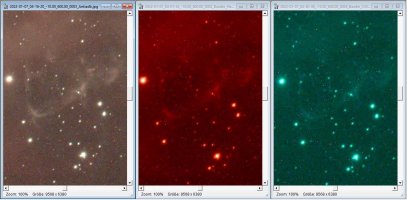

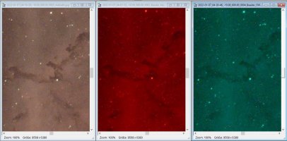

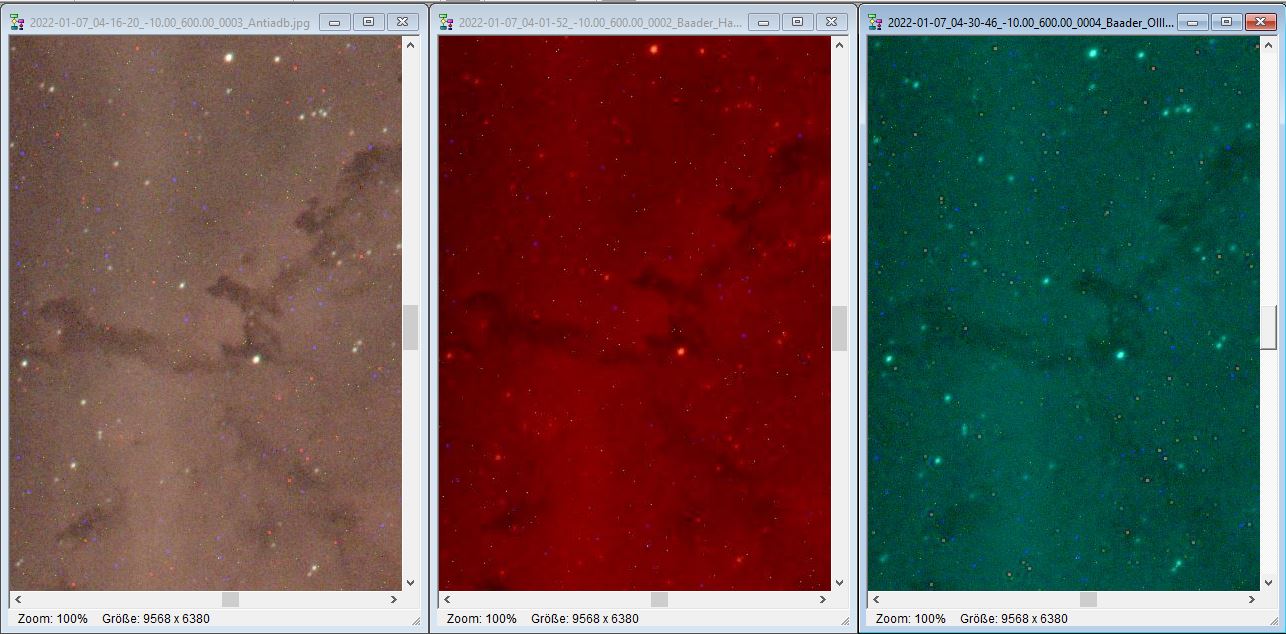

Wie gesagt sind diese Daten über das gesamte Bildfeld und inkl. Hot- und Coldpixel gerechnet und daher vielleicht nicht ganz so aussagekräftig.
Ergebnis, Interpretation:

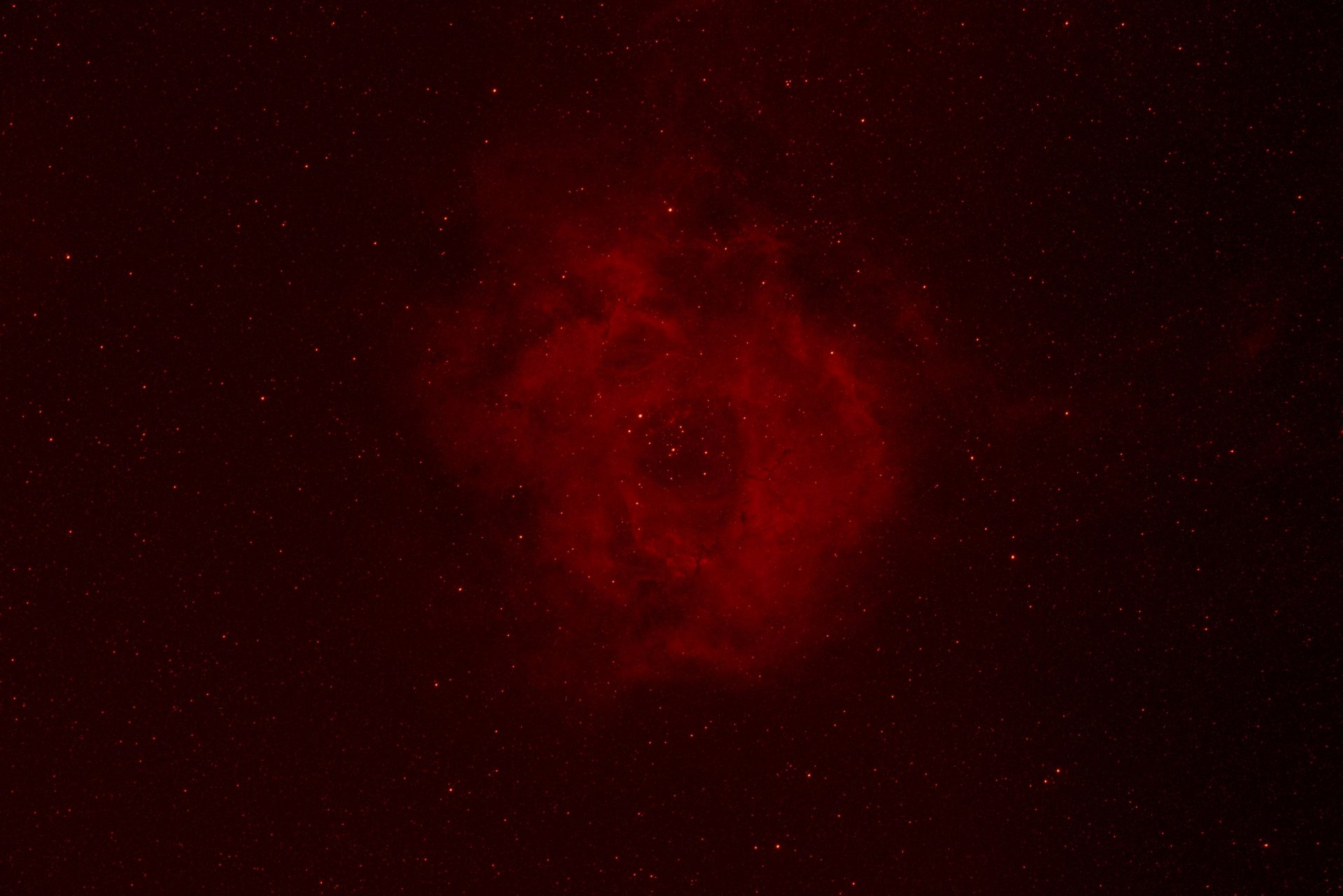

Rein vom Signal-Rauschverhältnis hat der Antlia-Filter knapp die Nase vorn, was aufgrund der etwas geringeren Halbwertsbreite auch zu erwarten war.
Für mich wesentlich ist jedoch der optische Eindruck, nicht etwaige Zahlenspiele.
Hier wirkt der Antlia-Filter im Vergleich zu den Baader Filtern wesentlich Kontrastreicher mit viel feineren Details und deutlich geringerem Rauschen. Man könnte fast meinen, das etwas gestreckte Einzelbild wäre schon eine fertig bearbeitete Aufnahme!
Die Sterne haben beim Antlia keine Säume, was dem sehr stark nach links verschobenen Weißpunkt geschuldet ist. Setzt man den Weißpunkt jedoch weiter rechts, ist das Erscheinungsbild der Sterne beim Antlia gleich wie bei den Baader Filtern.

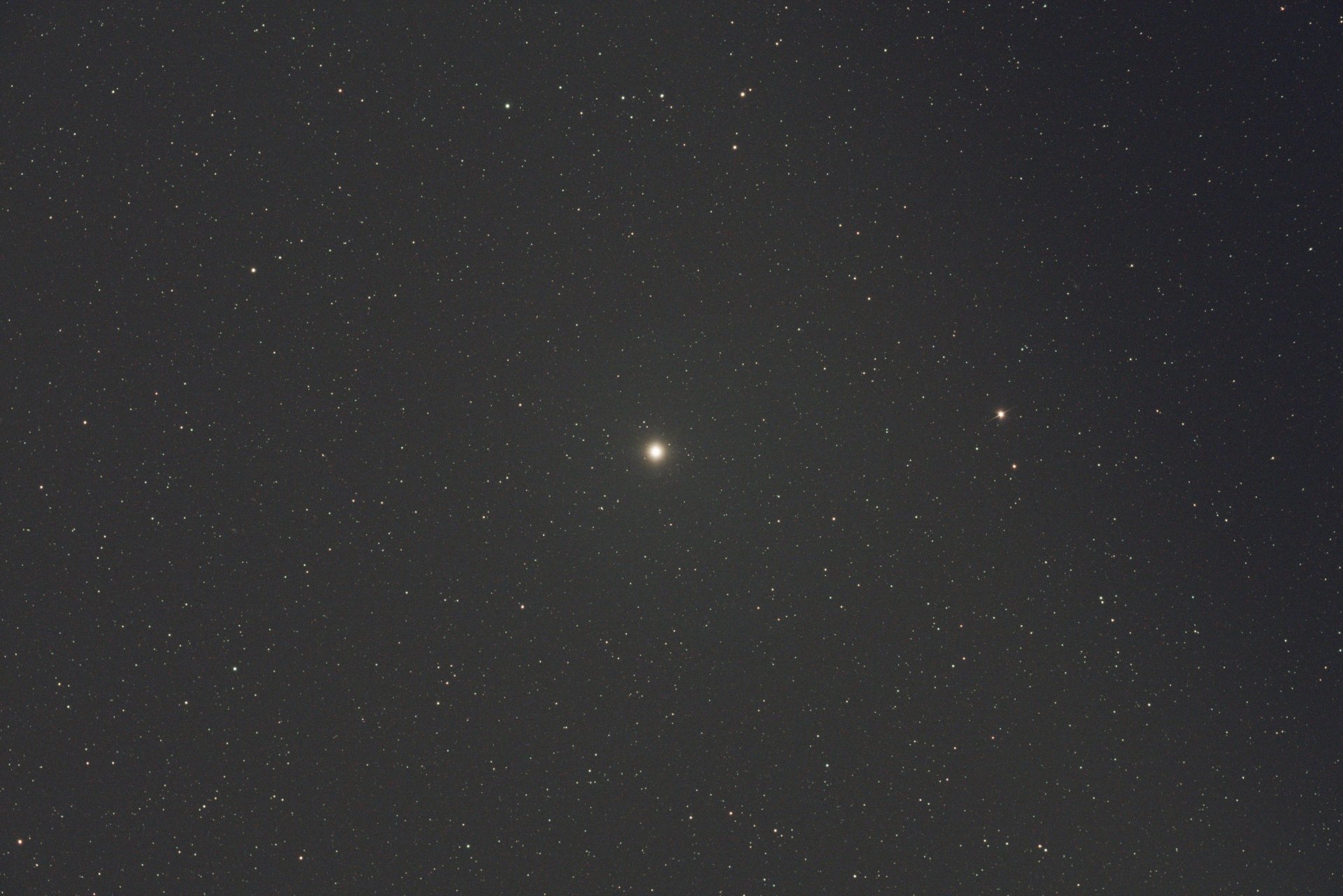

Aus meinen regulären Aufnahmeserien kenne ich das Problem der Stern-Halos bei den Baader Filtern. Deshalb zwei 10-Minütige Aufnahmen mit dem Antlia ALP-T auf Elnath im Fuhrmann (2,0mag.) und Pollux in den Zwillingen (1,34mag.).

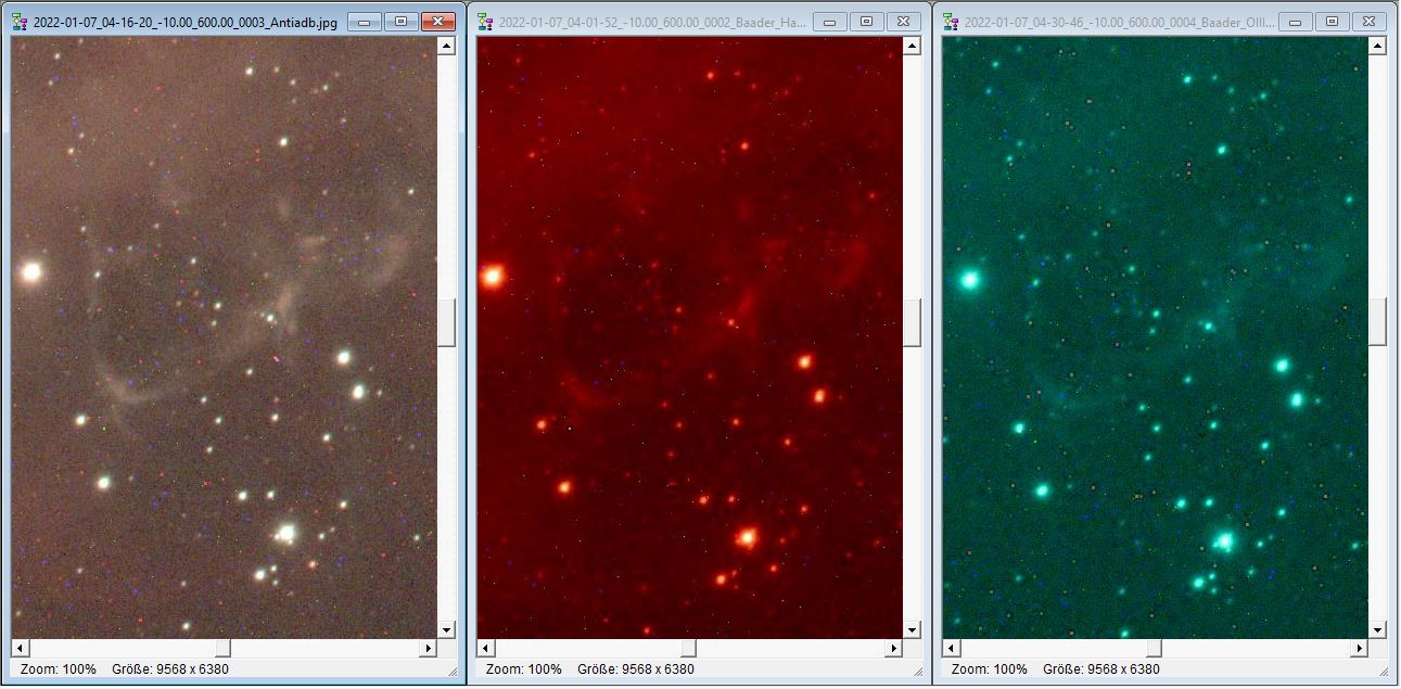

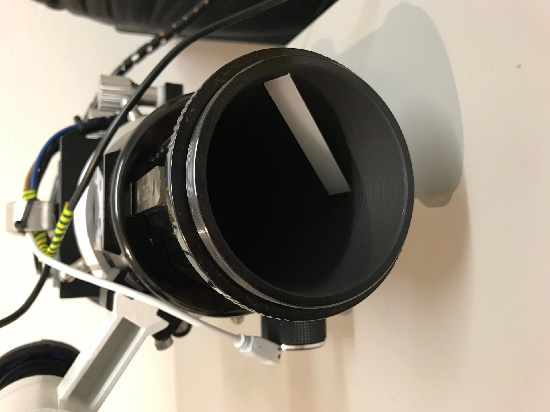

Schon bei den vorhergehenden Schmalbandaufnahmen sind mit Reflexionen an Sternen insbes. unten rechts sowie leicht eierförmige Sterne aufgefallen, obwohl der MGEN durchgängig zuverlässig auf <0,5 Bogensekunden geguided hat. Bei den Halo-Tests auf Elnath und Pollux ist dann ein ganzer Bildbereich aus unerfindlichen Gründen abgeschattet.
Die Erklärung für diese Phänomene konnte ich leider erst nach Abbau der Ausrüstung entdecken: Offenbar hatte sich ein Unterlegstreifen aus hellem Kunststoff aus dem Okularauszug gelöst und lag im Strahlengang des OTA!
Hoppala! Zum Glück ist das nur bei Testaufnahmen passiert und nicht bei einer regulären Aufnahmeserie.
Dass sich deshalb aus dem heutigen Versuch die 100%ige Halofreiheit des Antlia-Filters leider nicht beurteilen lässt, ist bedauerlich, ließ sich jedoch aufgrund des bereits abgebauten Equipments nicht mehr nachholen. Ich präsentiere daher diese Fotos mit entsprechendem Vorbehalt zur eigenen Interpretation.
Ich hoffe, dieser Vergleich ist für den Einen oder Anderen hilfreich!

Oh Schreck - ein Teflonstreifen vom OAZ im Strahlengang!

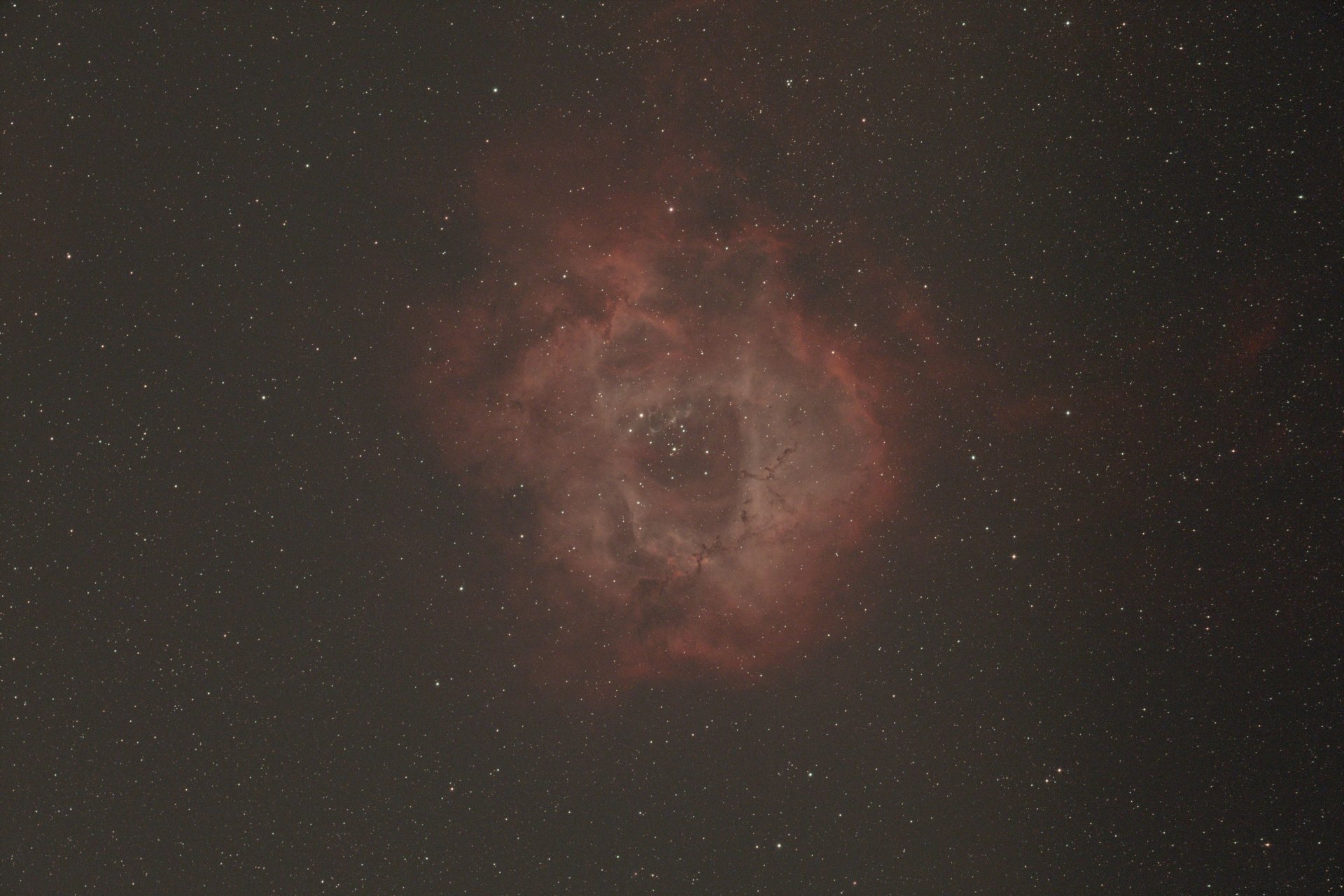

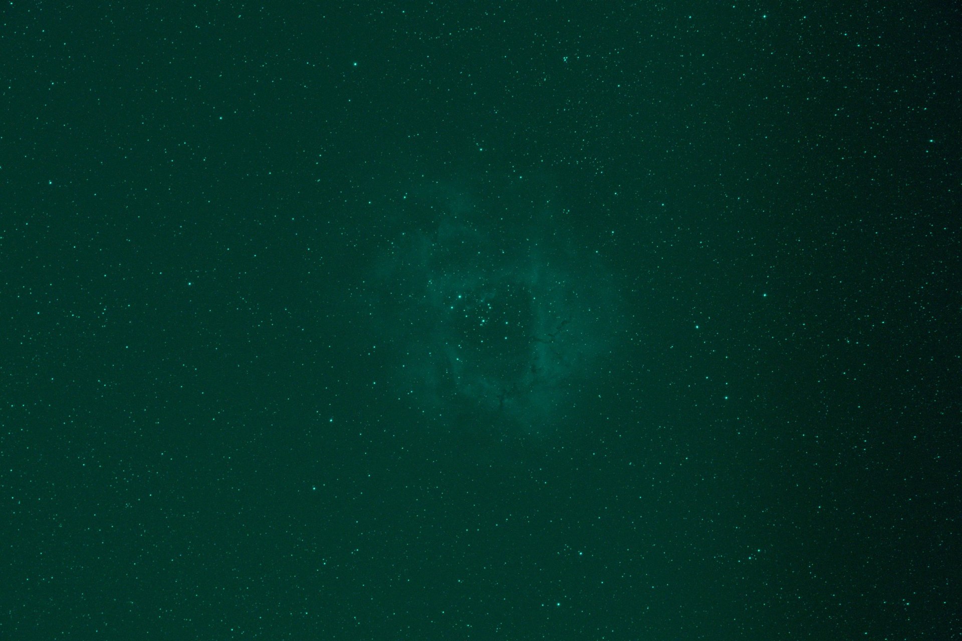

Hallo Christian,
da warst du ja früh unterwegs, vielen Dank für den Bericht. Schön dass dein Exemplar auch keine Halos erzeugt.
Der Rosettennebel mit dem Antlia sieht super aus, erstaunlich für ein Einzelbild.

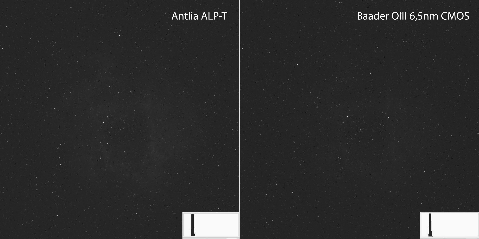

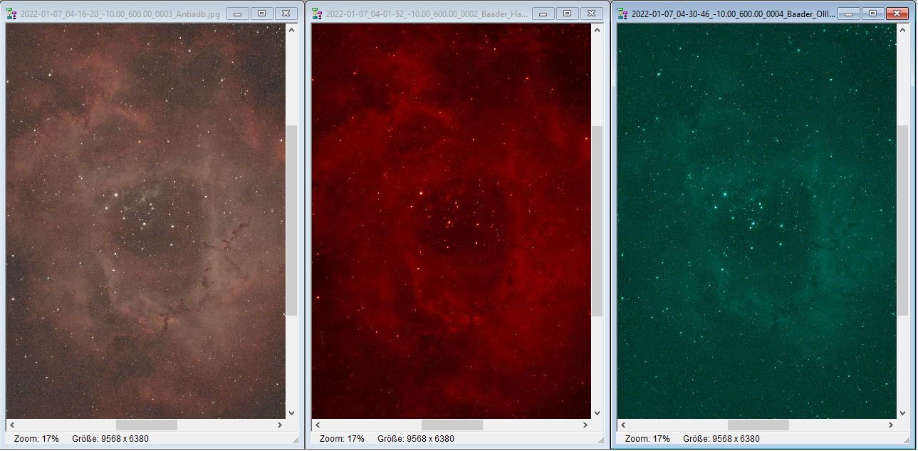

Hallo!

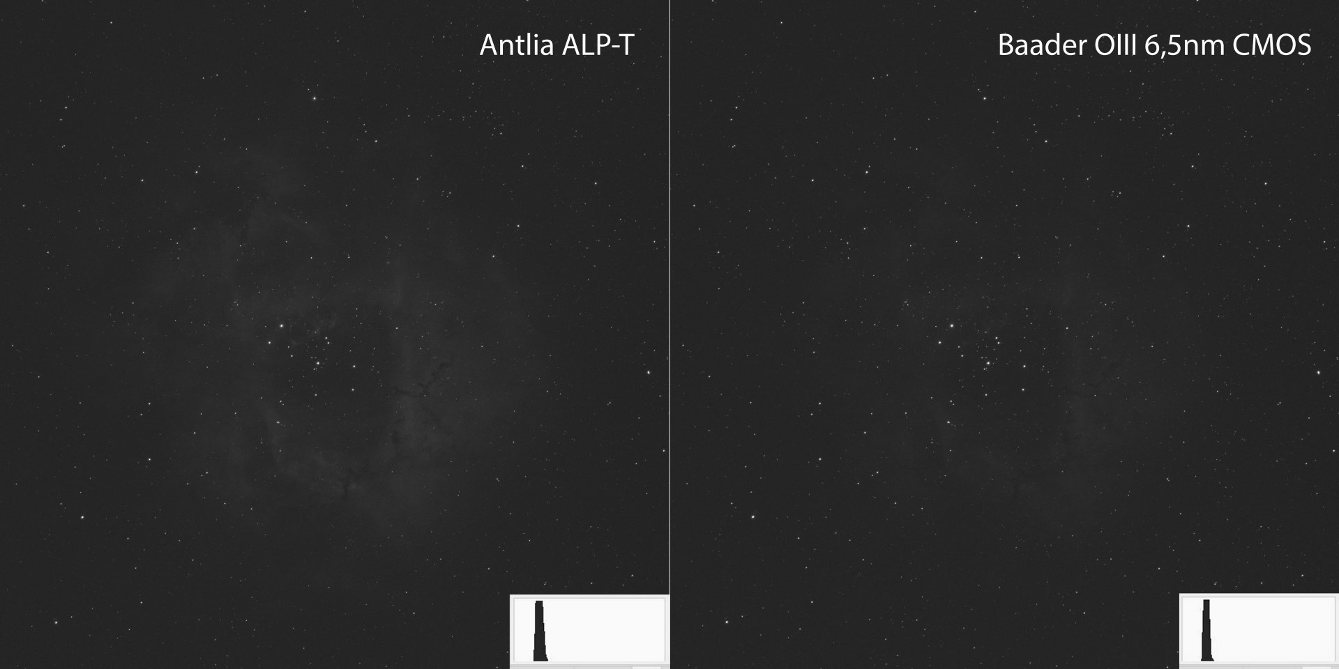

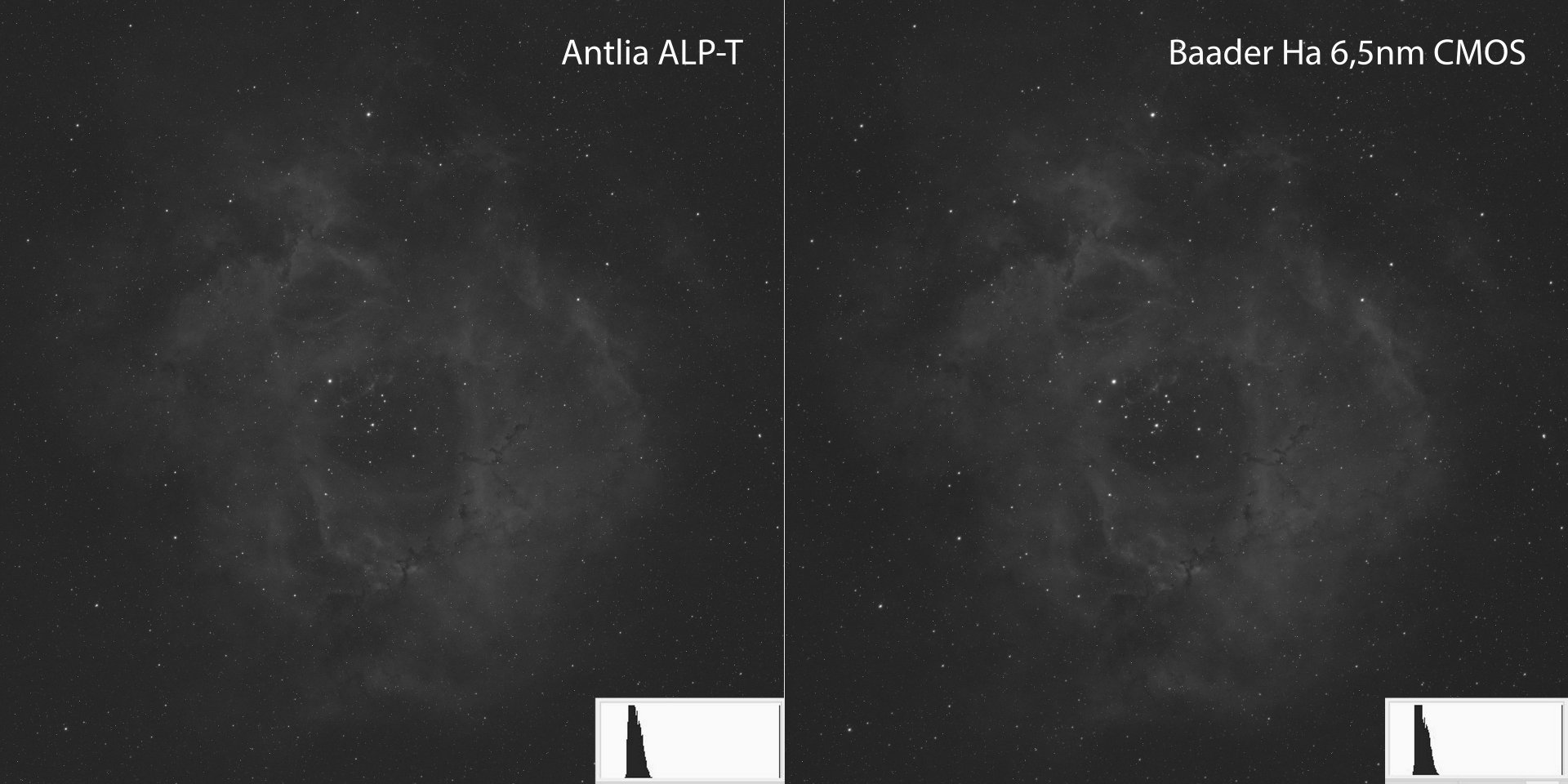

Gestern hatte ich leider keine Zeit die extrahierten Graustufenkanäle der beiden Filter zu vergleichen - ein solcher Vergleich ist sicherlich Aussagekräftiger als der Vergleich von Farbbildern. Interessant ist in diesem Zusammenhang, dass sich eine kleine Änderung zum gestrigen Ergebnis ergibt, aber seht selbst:
Ich habe die FITS-Daten (out of cam) in APP debayert und in Fitswork gestreckt (Schwarzpunkt am Anfang des Histogrammberges, Gamma 5, Weißpunkt bei 20.000). Also den Weißpunkt nicht mehr so stark nach links verschoben, wie gestern.
Alle drei FITS Dateien (Antlia, Baader Ha, Baader OIII) wurden auf diese weise identisch behandelt.
Danach wurde in Photoshop der jeweilige Farbkanal extrahiert und in eine Graustufendatei eingefügt (also der Rotkanal vom Ha-Filter, der Grün- und Blaukanal vom OIII-Filter und Rot-, Grün- und Blaukanal vom Antlia Filter).
Diese Graustufenbilder habe ich dann nebeneinandergelegt und verglichen, sowie zur Orientierung noch das jeweilige Mini-Histogramm aus Photoshop eingefügt.
Das Ergebnis ist aus meiner Sicht folgendes:
- Der Baader Ha-Filter ist etwas kontrastreicher als der Ha-Anteil des Antlia Filters, jedoch sind die Sterne beim Antlia-Filter kleiner.
- Der in Summe deutlich bessere Kontrasteindruck des Antlia Filters ist also auf den wesentlich höheren OIII-Anteil beim Antlia-Filter zurückzuführen. Hier ist beim Baader OIII-Filter kaum Signal vorhanden.
Dass sich somit beim Antlia-Filter ein in Summe besserer optischer Kontrasteindruck ergeben hat, ist der zufälligen Auswahl des Versuchsobjektes NGC 2244 (hoher OIII-Anteil) geschuldet. Ob das bei einem reinen Ha-Objekt ebenso der Fall sein wird, müßte man nochmals separat testen.
Zusätzlich für den Antlia-Filter spricht aber auf jeden Fall die nicht-Anfälligkeit für Halos.
Auf den Schmalbandaufnahmen von NGC 2244 sieht man auch bei den Baader Filtern keine Halos, die hellsten Sterne im Bildfeld waren aber auch dunkler als 6,4mag. Meiner Erfahrung nach tritt dieses Problem bei den Baader Filtern ab einer Stern-Magnitude von ca. 5 auf.
Anbei die Vergleichsbilder, aufgrund der limitierten Bildgröße hier im Forum empfehle ich jedch die Vollauflösung in Flicker anzusehen/runterzuladen:
Rotkanal: Antlia vs. Baader - Red Channel
Grünkanal: Antlia vs. Baader - Geen Channel
Blaukanal: Antlia vs. Baader - Blue Channel
LG
Christian

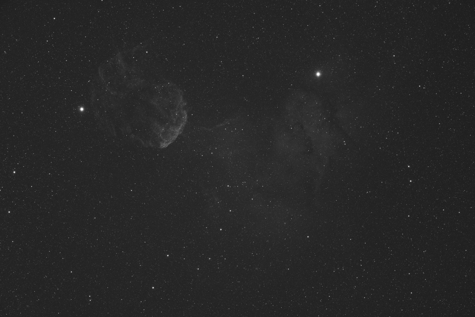

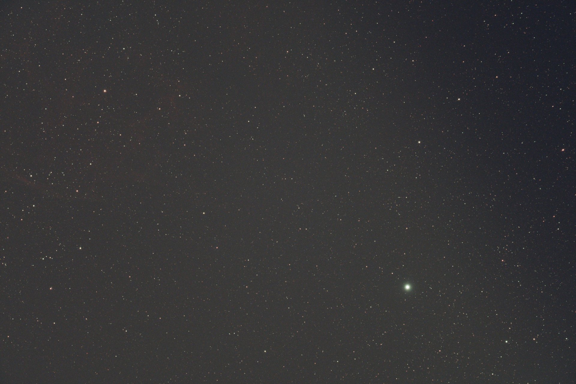

bei meinem ersten Testaufnahmen hatte ich ja versehentlich einen weißen Teflonstreifen vom Okularauzug im Tubus, des Weiteren war das Zielobjekt ja relativ OIII-intensiv. Somit war der Vergleich mit dem Ha-Filter für mich noch nicht ganz ausgestanden.

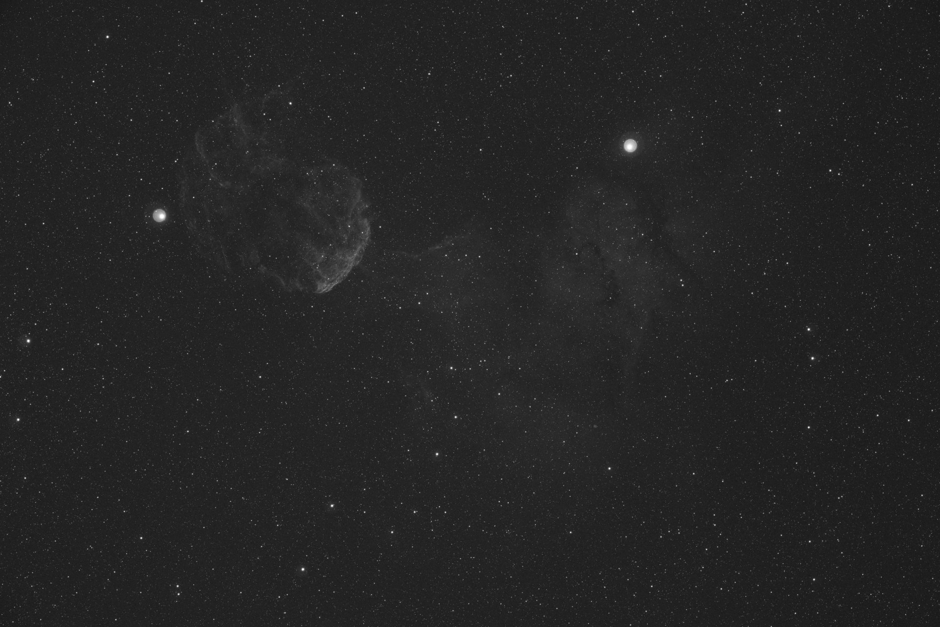

Letzte Nacht wars frostig und klar, wenn auch bei knapp über 50% Mond - beste Gelegenheit die beiden Filter nochmal auf ein anderes Objekt zu testen:
Den Quallennebel - wiederrum je 10 Min. Einzelbelichtung mit der QHY600 Farbkamera.
Hier sind dann auch die hellen Sterne im Bildfeld, die die bekannten Halos beim Baader-Filter produzieren (eigentlich sogar doppelte Halos).
Antlia hat keine Halos - seht selbst.
LG
Christian
