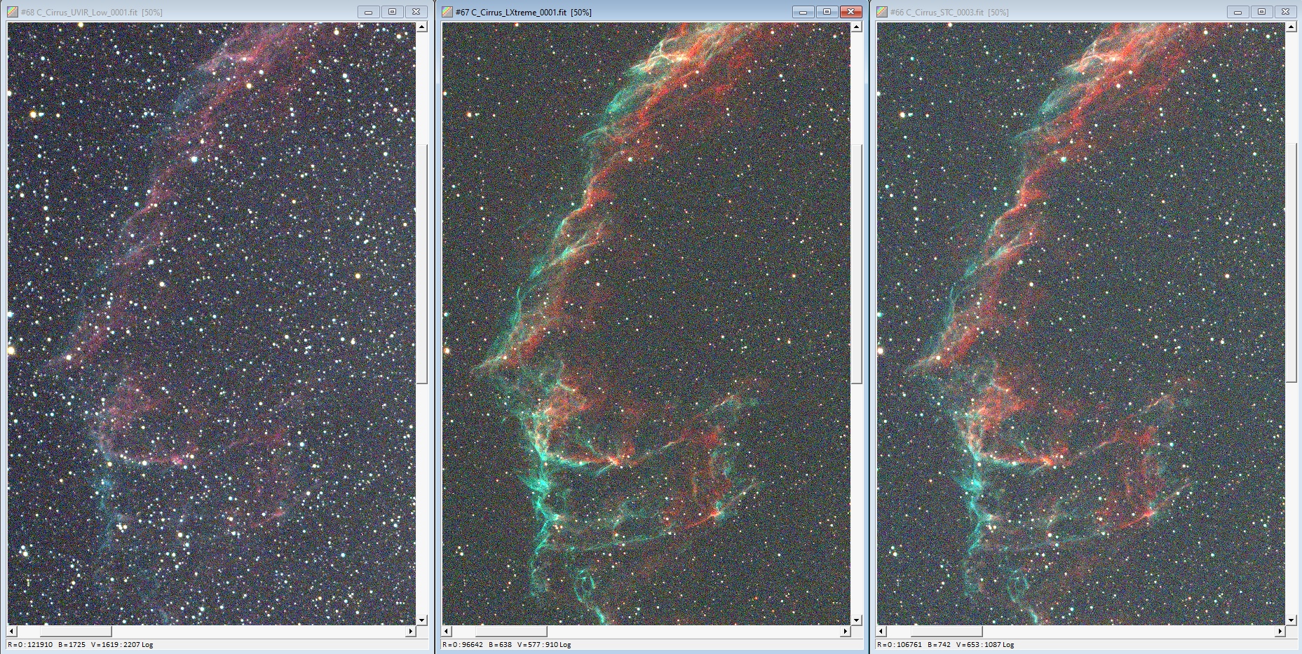

7. Ergänzung: STC Duo oder Optolong L-eXtreme?
Wenn man sich nun entscheiden sollte, mit Farbkamera und Duo-Schmalbandfilter auf Photonenjagd zu gehen, welchen Filter soll man dann nehmen? Ich kann zumindest die oben genannten vergleichen.
7.1 Beispiel für den Vergleich beider Filter mit Breitbanddaten aus Berlin: Cirrus-Nebel mit ASKAR FRA400 Teleskop
Der Vergleich zeigt einen Ausschnitt jeweils aus unkalibrierten Einzelbildern, links mit UV/IR-Filter, Mitte mit Optolong L-eXtreme und rechts mit STC Duo Narrowband. Das Breitband-Bild ist mit Gain 0 aufgenommen, die Schmalbandbilder mit Gain 100.
Der Optolong ist schmalbandiger, er hat nur etwa den halben Hintergrund des STC (die Hintergrundwerte in der Zeile unter den Bildern sind da irreführend, weil kein Dark oder Bias abgezogen ist). Der Optolong ist in OIII deutlich besser als der STC, der STC dafür in Halpha etwas besser (das ist mir nicht nur bei diesem, sondern auch bei anderen Bildern aufgefallen). Der Optolong macht auch etwas kleinere Sterne. Insgesamt gewinnt also der Optolong L-eXtreme. Beide Filter erzeugen an hellen Sternen keine Halos, was ein großer Fortschritt gegenüber OIII-Filtern von Baader ist, die ich an meinen Schwarzweißkameras einsetze. Ein Grund mehr, Schmalband in Zukunft mit Farbkamera aufzunehmen.
https://forum.astronomie.de/attachments/cirruscomp7-jpg.146801/
7.2 Vergleich an M27
Wer nach dem vorigen Vergleich einen klaren Vorsprung für den L-eXtreme sieht, wird vielleicht durch diesen Vergleich wieder schwankend. Zu sehen sind jeweils 5-minütige Einzelbelichtungen an M27 mit ASI1600MC und 80/480er Triplet, kurz nacheinander aufgenommen in Berlin. Links Optolong, rechts M27. Da sieht der STC wegen des besseren Halpha-Kanals deutlich besser aus.
http://ccd-astronomy.de/temp18/comp_M27_ASI1600MC_ED80_Opto_STC.jpg
Letztlich nehme ich nun also den STC, wenn mir bei einem Objekt Halpha besonders wichtig ist und den L-eXtreme, wenn ich besonders auf OIII aus bin.

Hallo Erwin,
aus den offiziellen Transmissionskurven der Hersteller lässt sich das nicht herleiten. Die zeigen recht gleichmäßig eine Transmission von über 90% beim Optolong und um die 80% bei STC:
https://stcoptics.com/en/astro_duo_narrowband/
http://www.optolong.com/cms/document/detail/id/100.html
In der Praxis weichen die konkreten Transmissionskurven von diesen idealisierten Kurven ab. Jim Thompson hat ein paar Filter nachgemessen, der Optolong ist hier auf Seite 4 zu sehen:
http://karmalimbo.com/aro/reports/Test Report - Optolong L-eXtreme Filter_Aug2020.pdf
Da ist erkennbar, dass zumindest bei seinem Exemplar das "Fenster" für Halpha nicht genau die Halpha-Linie trifft, sondern etwas verschoben ist. Das bringt sicher einen Verlust an Transmission für Halpha. Dass beim L-extreme OIII dominiert ist mir auch bei anderen Bildern in diesem Forum schon aufgefallen, es gab hier auch schon mal ein Bild mit dem L-eXtreme, das (soweit ich mich erinnere) einen Teil des Cirrus-Nebels zeigte, in dem praktisch nur OIII und fast kein Halpha sichtbar war.
Den STC Duo hat Jim Thompson hier
https://www.flickr.com/photos/abbeyroadobservatory/49021952096/in/album-72157711380377611/
vermessen, da sieht man auch, dass weniger OIII durchgelassen wird als Halpha.
STC liefert auch zu jedem Filter eine Transmissionskurve für diesen konkreten Filter mit. Bei meinem Exemplar scheint der Halpha-Durchlass perfekt zu passen mit einer Transmission von gut 90%, OIII sieht von der Form her ähnlich aus wie bei Jim Thompson, Transmission dürfte bei gut 80% liegen.
Die konkreten Messergebnisse bestätigen also tendenziell meine Beobachtungen zu den Filtern, wobei ich Zweifel daran habe, ob ein Unterschied in der Transmission von 10% einen wirklich spürbaren Unterschied machen kann. Ich würde auch davon ausgehen, dass es eine Serienstreuung gibt und jedes Einzelexemplar etwas unterschiedlich ausfällt. Insofern finde ich die individuellen Messungen von STC sehr löblich, falls die nicht irgendwie "erfunden" sind (was ich wegen der Ähnlichkeit zu der Messkurve von Jim Thompson nicht glaube), hat man dadurch eine gewisse Sicherheit gegen allzu große Serienstreuung.
