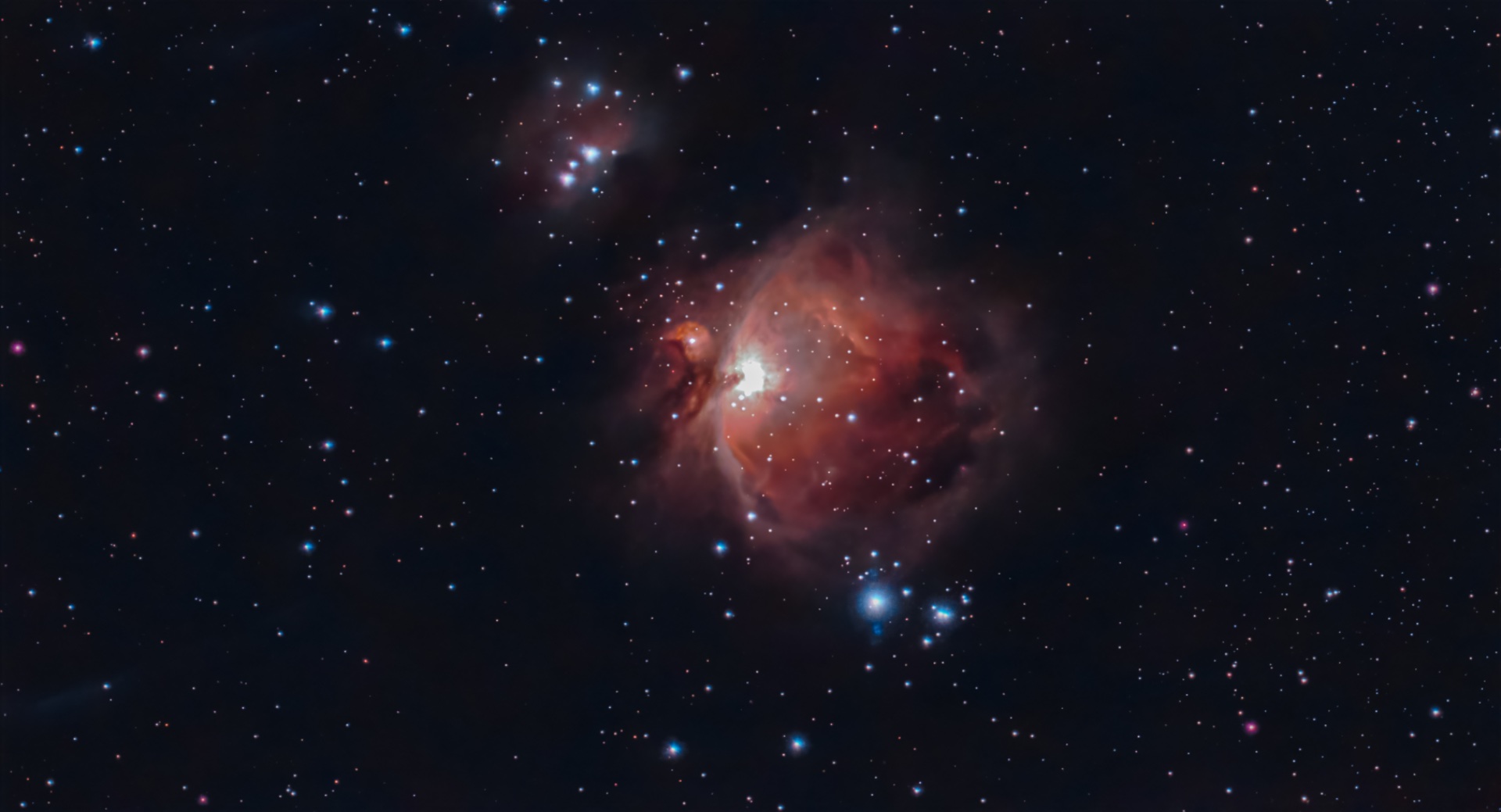

Ok, ich hab das große First-Light-Vergleichs-Projekt leider ein wenig verbaselt, da ich einen weiteren neuen Aspekt des D3 nicht mehr auf dem Schirm hatte:
Der D3 hat mittlerweile ja einen internen Speicher, und statt wie beim D2 die Speicherkarte in den Laptop zu stecken, muss das ganze Gerät per USB-C an den Laptop angeschlossen werden, um die Rohdaten übertragen zu können. Mein Laptop hat keinen USB-C-Anschluss, weshalb ich mich über Firmenlaptop und externe Festplatte behelfen musste - und dabei habe ich die Rohstacks des D3 gelöscht ?
Ich kann also nur Vergleiche fertig bearbeiteter Bilder liefern, wobei man meine amateurhaften Bildbearbeitungsskills außer Acht lassen muss.
Das war mein bester M42 mit dem Dwarf 2:
(2h, 15s, 80gain)
und dies ist das Ergebnis mit dem D3:
(1,5h, 60s, 60gain)
Beide Bilder sind mit dem identischen Workflow nachbearbeitet: Siril (Stacken, Sterne entfernen und Co)/ Graxpert (Entrauschen, Hintergrundgradient) / Gimp.
Bei näherer Betrachtung konnte ich feststellen, dass die Sterne noch nicht 100% fokussiert waren, da muss ich noch feintunen, und ich hätte jetzt gern mal die Möglichkeit, eine ganze Nacht für Tests nutzen zu können (man wird ja nochmal träumen dürfen).
Sven
