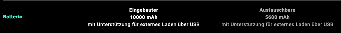

Der Akku des Dwarf 3 hat eine Kapazität von 10.000 mAh:
Hier
ist weiter unten auf der Seite eine Gegenüberstellung von D3 und D2.
Beide Geräte eigenen sich für den Urlaub / als Handgepäck, der D3 ist nur unwesentlich größer und schwerer als der D2.

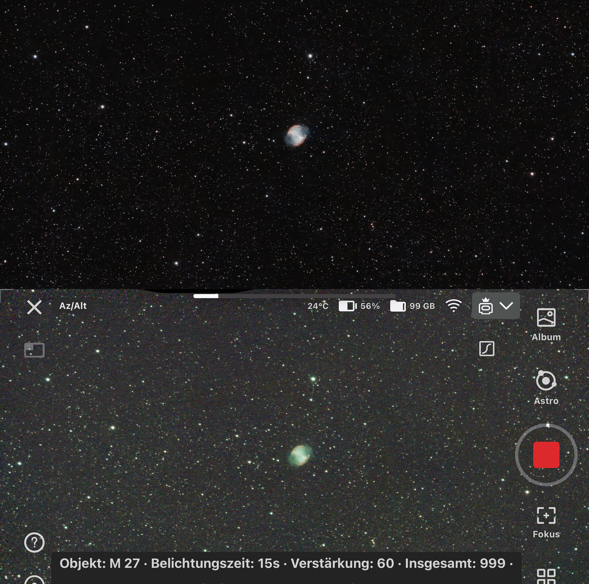

Die ersten Bilder von letzter Nacht sehen sehr vielversprechend aus, habe sie aber bisher nur auf dem Tablet gesichtet. Ich bin aber nur Alt/az Modus gestartet und habe mit 15s/gain60 (einer der default werte) gearbeitet. Hat da schon jemand Erfahrungen für bessere Kombinationen?
Ja. Ich empfehle den "Pseudo-EQ-Modus". Das bedeutet, das Instrument äquatorial ausrichten mit dem Kompass und einem Winkelmesser oder sonstigen Hilfsmittel. Dann dreht sich das Bildfeld nicht. Aber: Man kann das am Tage hinstellen und den Planungsmodus nutzen.
Mit dieser Kombination arbeite ich. Ich nehme immer 30s-Belichtungen, das spart Speicher. Die Ausschussquote ist dennoch gering. Gain 60 nehme ich aus der Stadt heraus (fst um 4m5) immer.

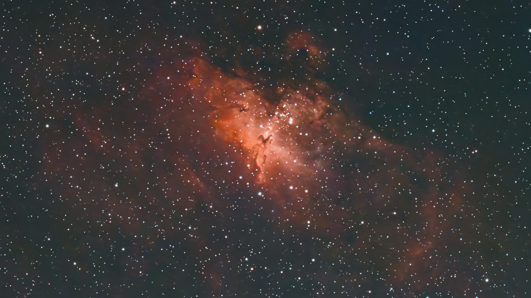

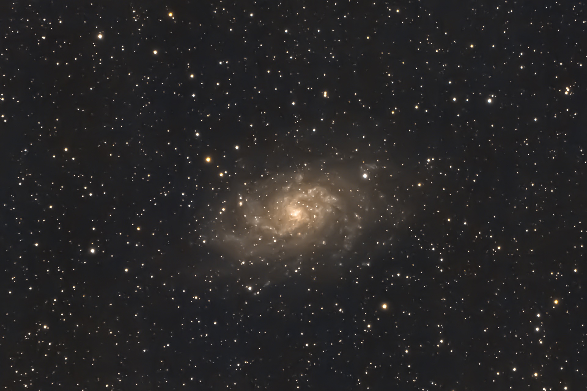

Ich hatte das DWARF III im Urlaub mitgenommen und dann auch ein paar Möglichkeiten es unter schönem Himmel zu nutzen. Habe aber noch nicht alles final ausgewertet. Diese Ergebnisse sind nicht der Stack aus dem Gerät selbst, sondern ich habe die original FITs aus dem Speicher nochmal durch SIRIL gejagt. Damit wurden die Ergebnisse noch etwas besser.

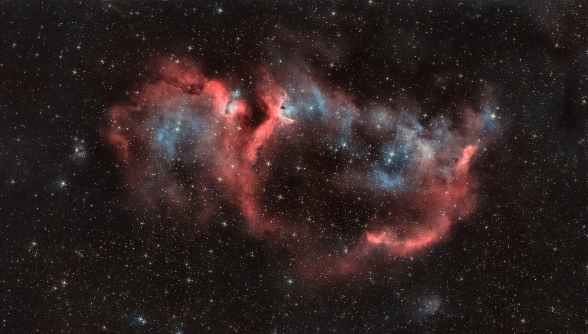

Sooo - endlich gab es ne klare mondlose Nacht, und ich konnte den D3 laufen lassen. Aus den geplanten 450 Bilder zu je 60s bei Gain60 im EQ Mode wurden leider nur 240, da leider dannach plötzlich die Sterne zu Strichen wurden - ich vermute, ein Tier ist mitten in der Nacht gegen mein Stativ gestoßen, und somit war dann das PA nicht mehr gut genug. Aber immerhin kam dennoch ein bisschen was zusammen, was ich dann in PI verwerten konnte…
Den Anhang 505832 betrachten
Das sieht schon ziemlich beeindruckend aus. Woher kommen die Spikes?

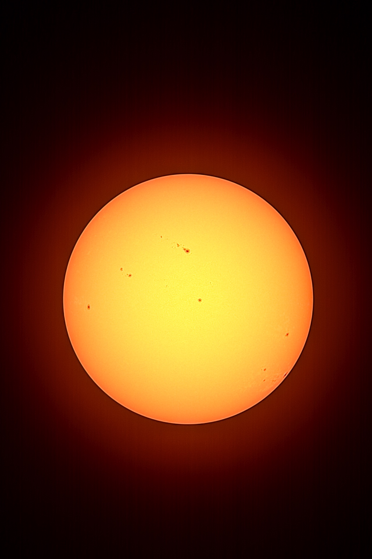

der Dwarf 3 ist meines Erachtens mit tollen Funktionen ausgestattet. In der vergangenen Woche habe ich "schnell mal" Sonnenflecken zählen können, Sonne war eigentlich noch nie ein Thema für mich, und vor zwei Tagen im Azimutal-Modus 40 min. auf M27 gehalten, jeweils 15 s. Einzelframes. Keine große Sache, das Ergebnis finde ich in Anbetracht der Eckdaten der Optik (35 Öffnung - 150 mm Brennweite - F/4.3 APO) schon klasse. Normalerweise bearbeite ich Aufnahmen in PixInsight, hier habe ich einfach die "eingebaute" Stacking-Funktion genutzt und nach kurzer Zeit purzelte die Aufnahme heraus...
