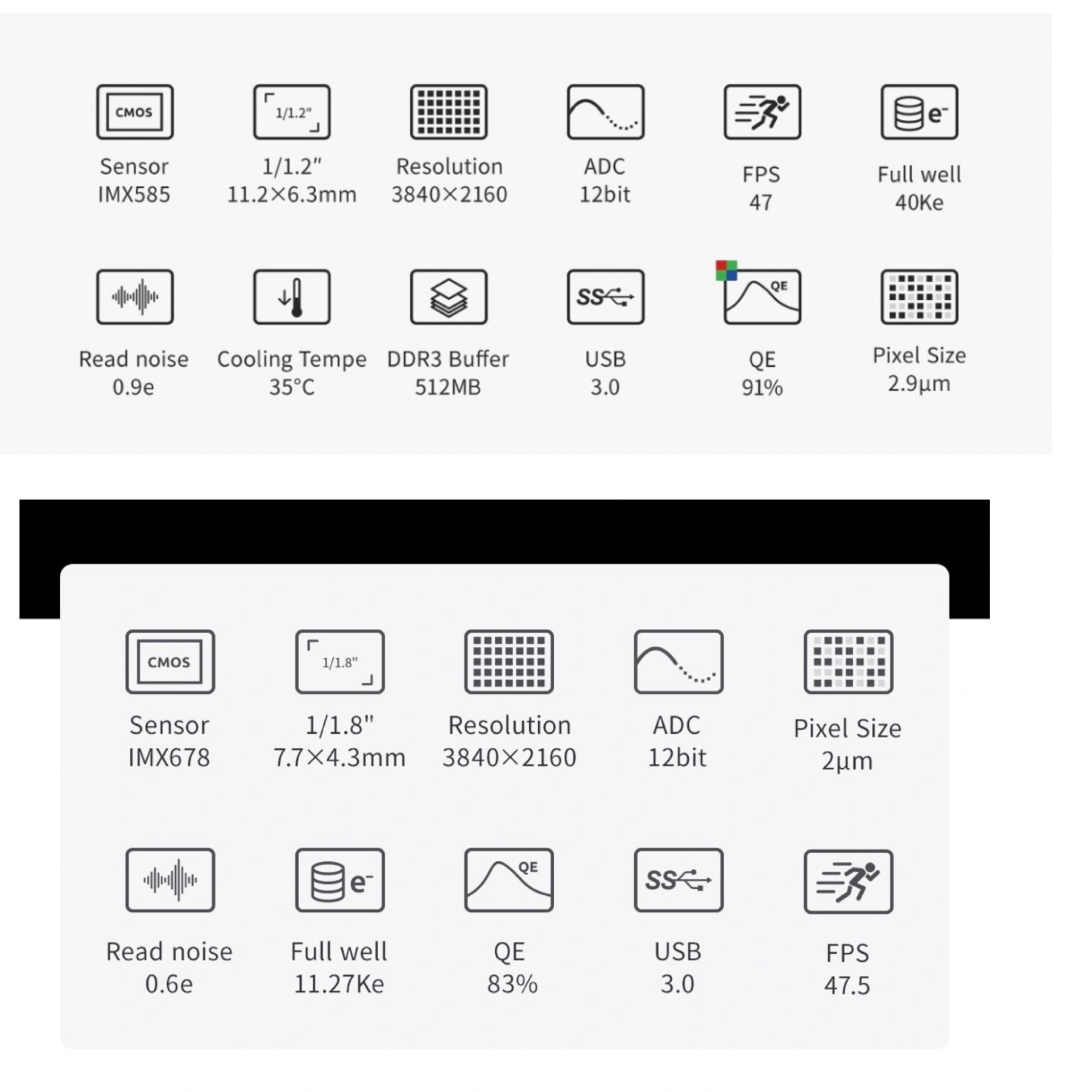

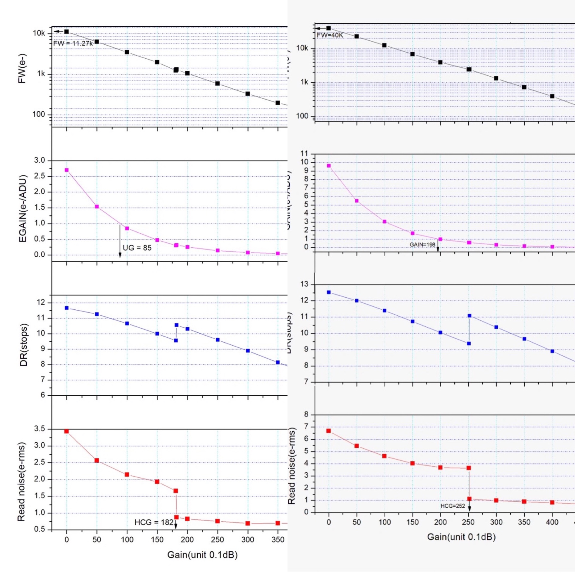

Reicht doch dicke… entscheidend ist, dass der 858 er größer ist, und so nochmal ein deutlich besseres Rauschverhalten hat, und ne viel höhere FWC, Quantenausbeute, usw…
Nachteil: der größere Sensor benötigt auch ne etwas größere Optik davor, um auf die selbe effektive Brennweite wie jetzt zu kommen! Der Dwarf würde dann größer werden MÜSSEN! Oder man geht einfach runter auf 500mm - dann ist das aber für kleinere Galaxien nix mehr!
links im Bild ist der 678 Sensor, rechts der 585.
