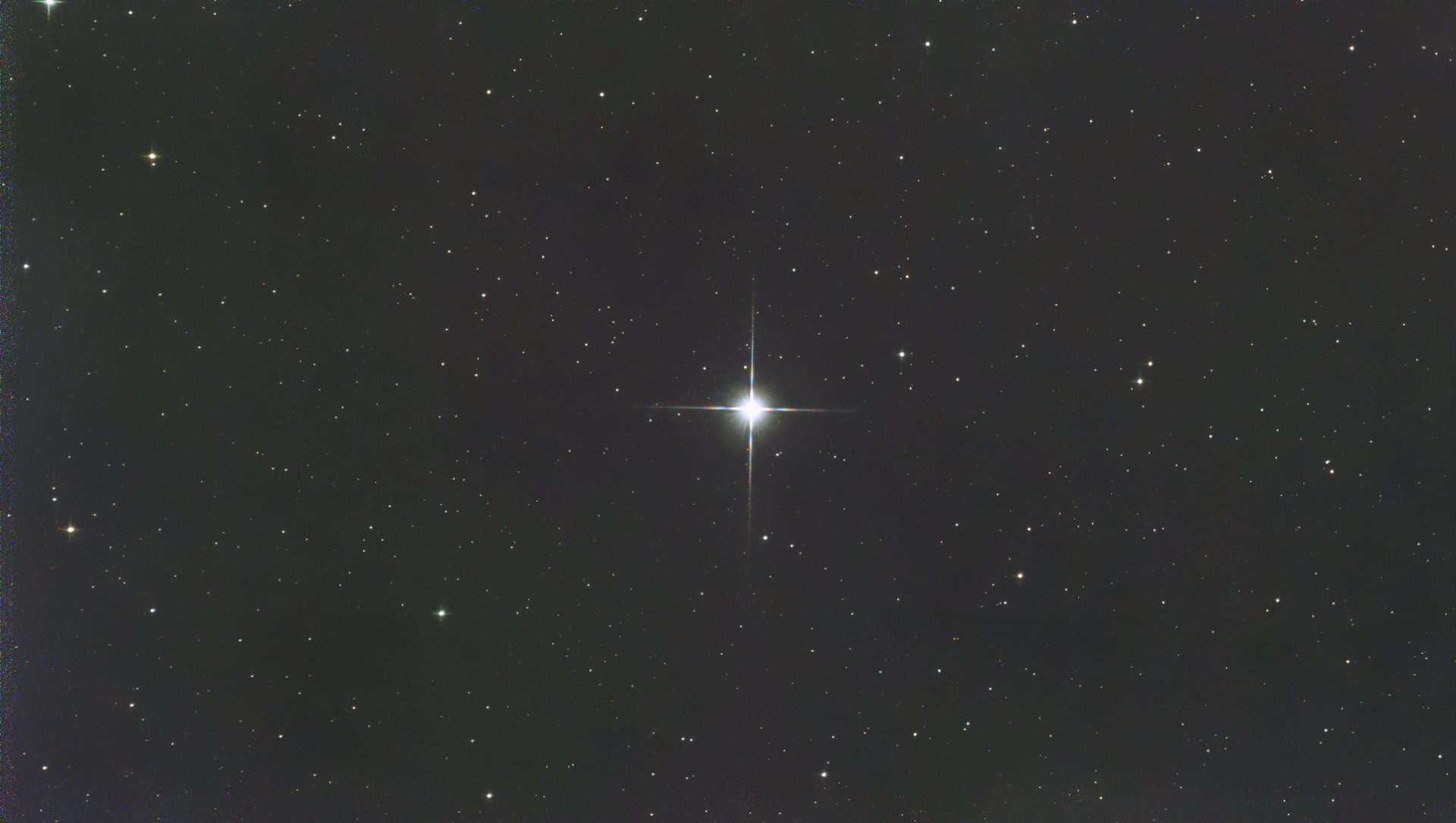

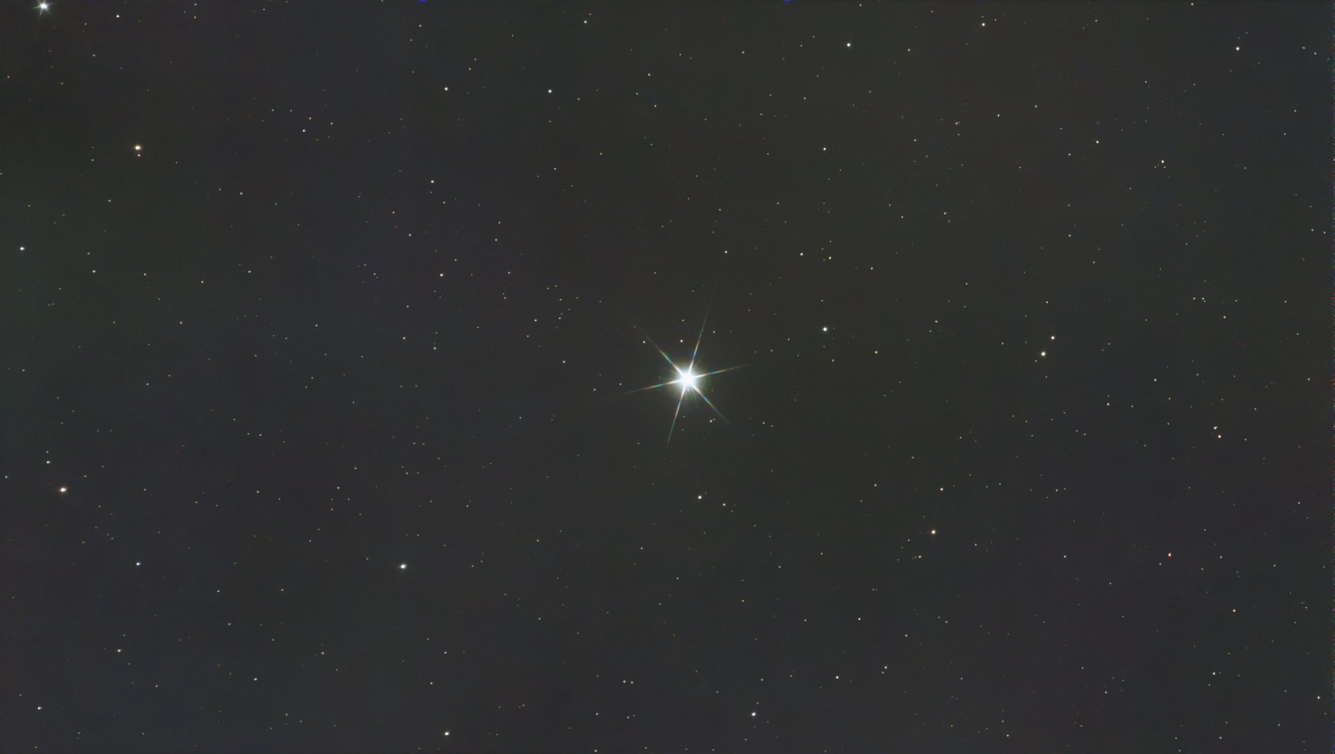

Zu den Spike-Masken hatte ich mal einen kleinen Test gemacht.
Je 20 x 3,2 Sekunden @ Gain 60 an Wega.
LG Jens

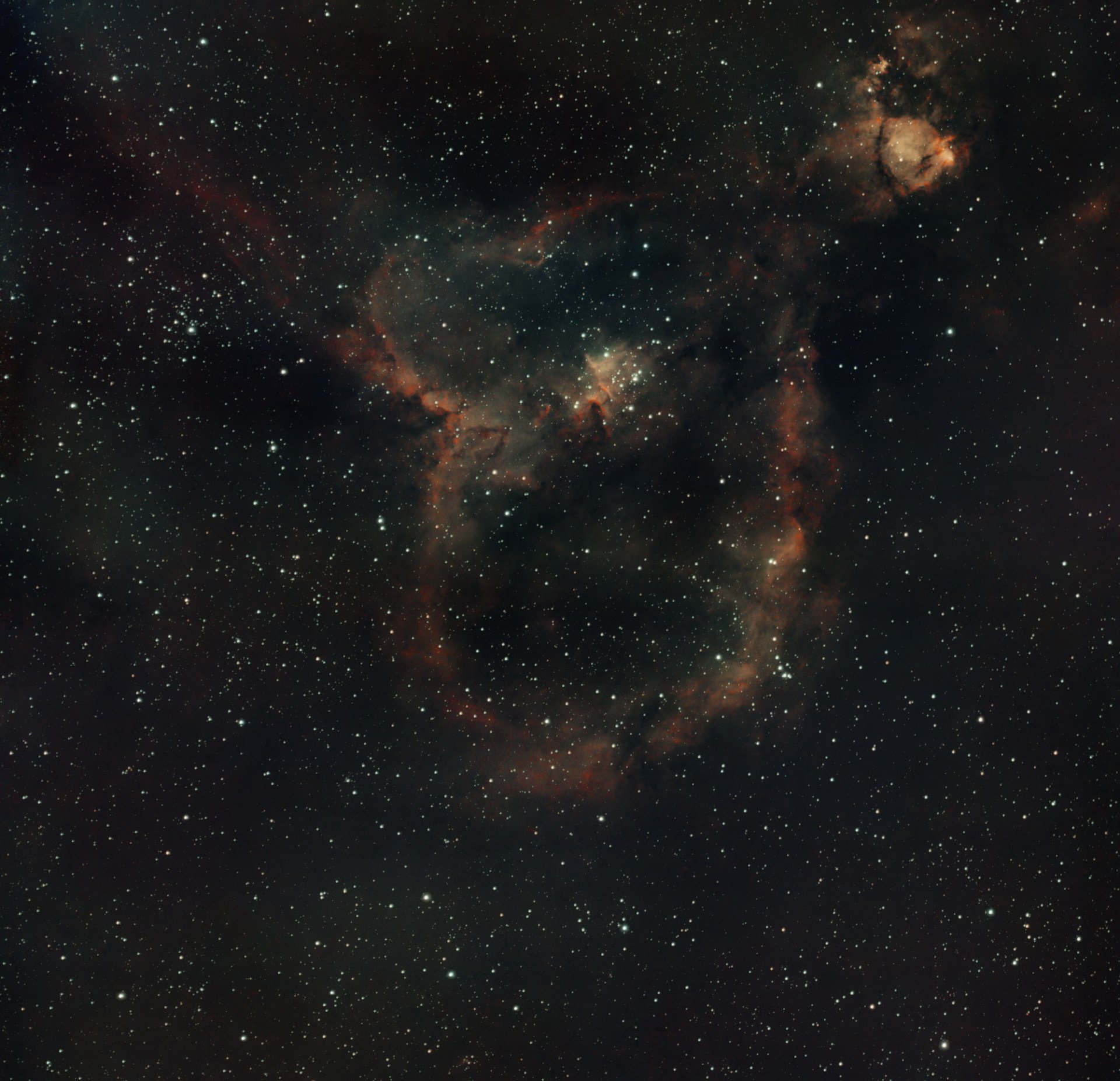

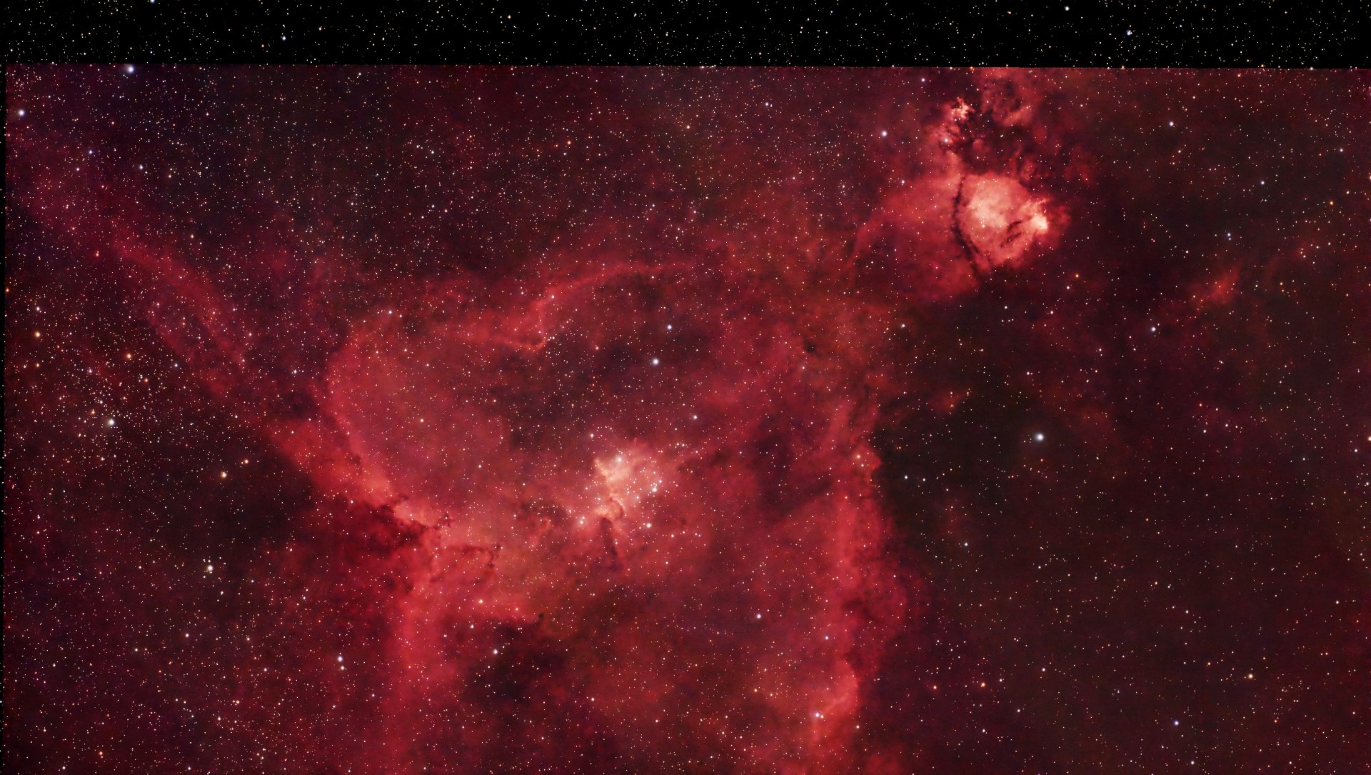

ich möchte euch mein allererstes Bild mit dem Dwarf3 zeigen. Da es tagsüber mehr wolkig als klar war, wollte ich einfach nur testen und rechnete nicht mit einem klaren Himmel bis ca. 01:00 Uhr.
Aufgenommen wurde IC 1805 am 27.09.25 mit
- 639 x 15 Sek., d.h. gut 2,5 Std. Belichtung mit Duo-Band-Filter. Gut 10 % waren unschön und nicht zu verwenden.
- Gain 60
- 30 Darks.
- EQ-Modus mit "0" Abweichung
Der Bildausschnitt wurde nicht optimal gewählt. Aber egal, das nächste Mal wähle ich bedachter. Auch werde ich bei der nächsten Serie mit 30 und 60 Sek. probieren.
Für die eigene Bildbearbeitung habe ich noch 60 Aufnahmen im normalen Astro-Filter für die Sterne gemacht.
Bild 1 wurde in der Dwarflab-Cloud verbessert.
In Bild 2 wurden die Rohbilder und Darks mit Siril, PI und Affinity Photo bearbeitet. Ausserdem habe ich im Bild 2 RGB-Sterne verwendet. Zwischen den beiden Aufnahme-Serien wurde das Tracking nicht beendet. Trotzdem entstand ein erheblicher Versazt. Ihr seht es am oberen Rand des Bildes, den ich extra belassen habe.
Denkt ihr ich hätte zwischendurch mal kalibrieren müssen ?
Anregungen und Tipps erwünscht...
Alles in allem bin ich aber echt überrascht, was der kleine Kerl so alles kann !
Hubert

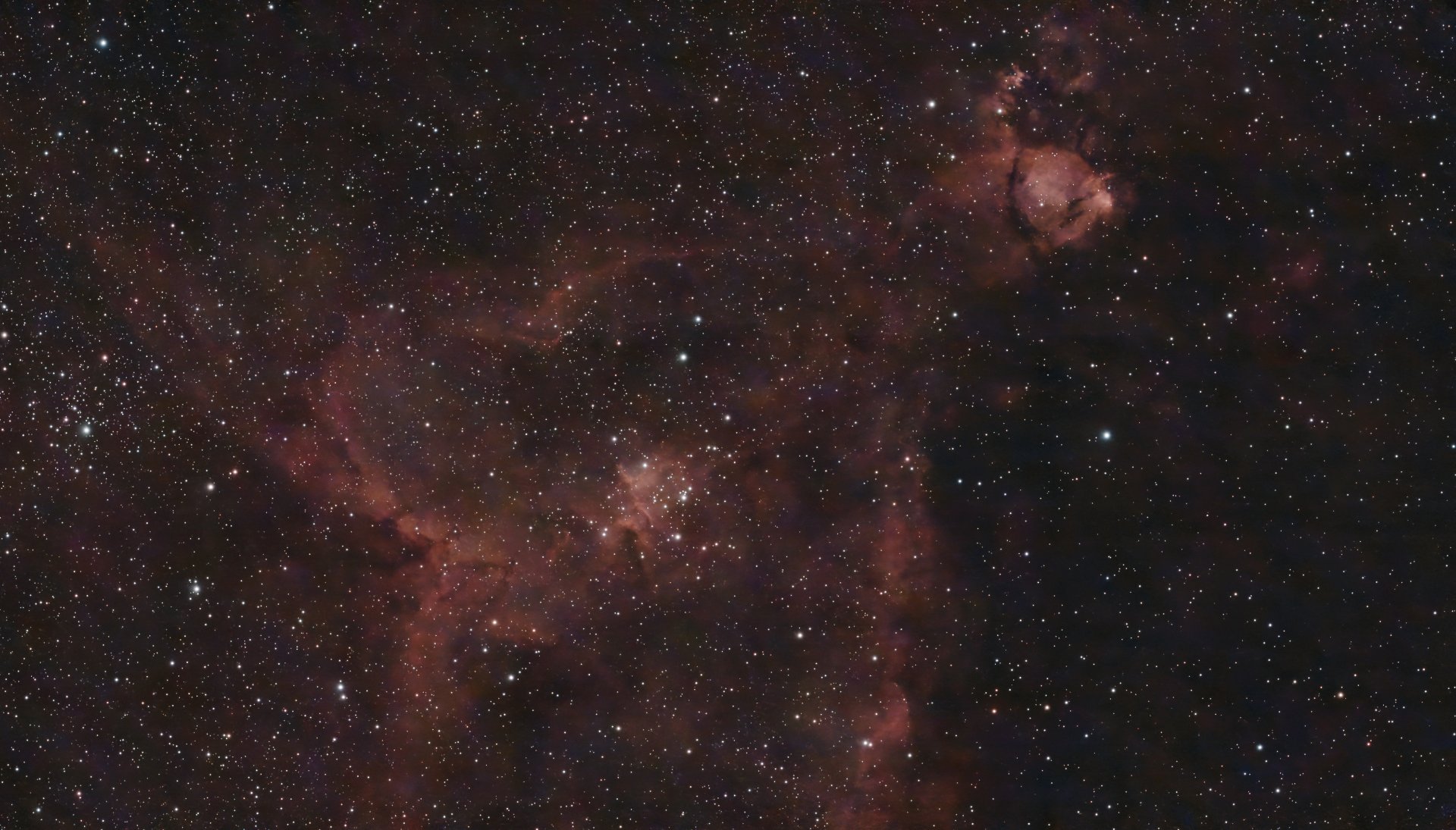

Hallo HUbert,
ist doch gut geworden.
Das Objekt hatte ich die Tage auch vor der Linse.
Allerdings als 2-Kachel Mosaik, dafür nur mit 1,5 Std.
Belichtungszeit pro Kachel. 30 Sekunden Subs, Gain 120, DNB, EQ.
LG Jens
