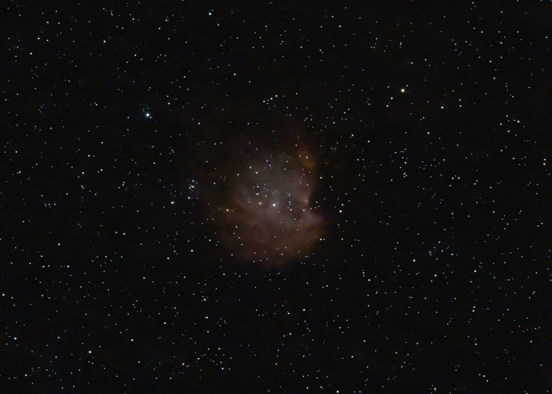

Hallo Hubert,
mit Sterne
Ich habe den Dwarf zum ersten Mal benutzt. Ich denke die Sterne werden von der Sternenmaske verformt (aufgebläht).
Ich nehme das nächste Mal keine Sternenmaske und wir werden sehen. Es war ein Versuch.
Ansonsten bin ich positiv überrascht. Mit meiner APS-C Kamera habe ich, bei 30 sec. Belichtungszeit, weniger Bildinformation.
Was mir gefällt: ich habe schon fast ein "fertiges" Bild und sitze nicht mehr so lange am PC.
Ich würde mir mehr besseres Wetter wünschen, dann wäre der Lerneffekt kürzer.
Bei Aufnahmen mit dem Weitwinkel bin ich erst einmal gescheiter. Ich hatte bei 30 sec. Belichtung leichte Striche, d.h. es wurde über das Teleobjektiv nicht nachgeführt. Hier wäre bei manueller Belichtungs- Einstellung ein Hystrogramm eine große Hilfe.
Ich übe noch.
Gruß Harald

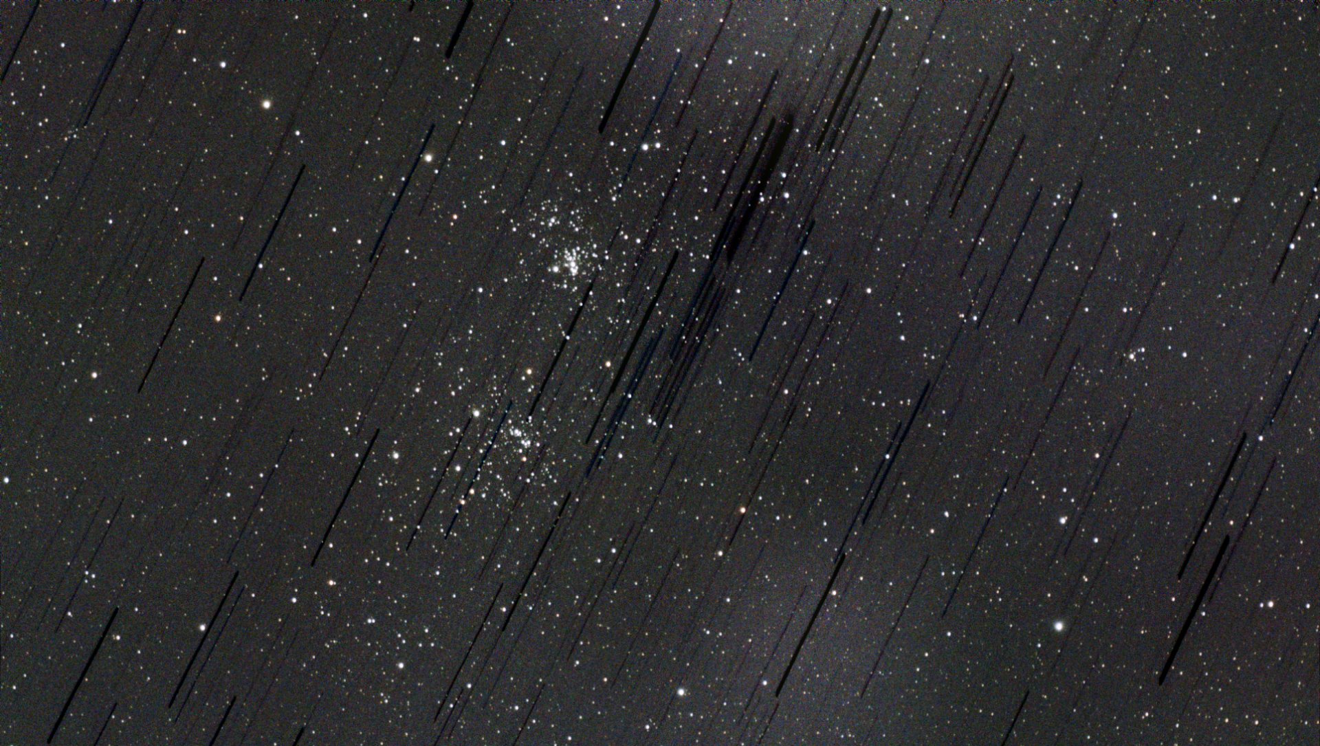

endlich mal CS und First Light bei Nacht mit meinem D3 und dann so etwas (siehe unten).
Ist vollkommen egal, welches Objekt ich fotografiere. Die Tageslicht- und Sonnenbilder hingegen sind ok.
Hat jemand eine Ahnung, was hier nicht stimmt?
Vielen Dank und Grüße,
Rüdiger
Moin Rüdiger,
hast du mal ein paar Daten zum Bild?
Belichtungszeit, Anzahl der Subframes, Gain, Darks etc.?
Wie hast du gestackt? Ein einzelnes Subframe wäre auch Interessant.
LG Jens
Hallo Jens, das Problem tritt nur beim Livestacking auf und die Artefakte sind auf jedem Frame.
Vorsichtshalber habe ich gestern allerdings nochmal neue Darks gemacht und scheine den Fehler damit gefunden zu haben.
Einfache, aber blöde Ursache; die herstellerseitigen Darks sind offensichtlich defekt!?
Danke+Grüße,
Rüdiger

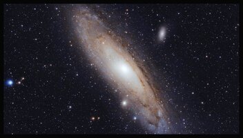

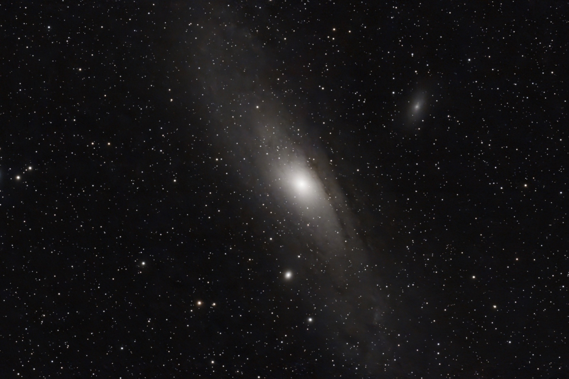

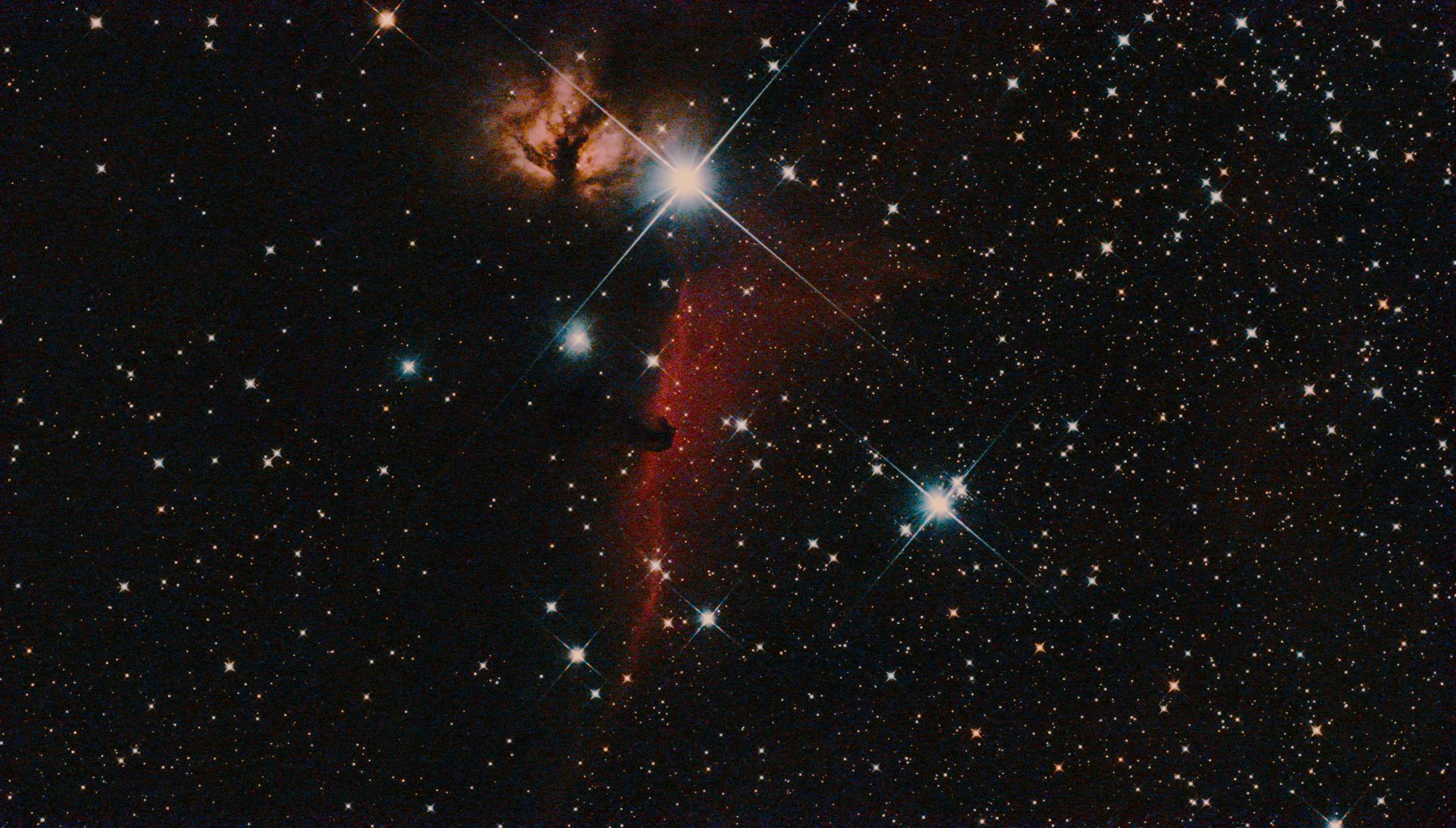

ich habe seit ca. 1 Woche den DWARF incl. Mimi Stativ für 600€. Am WE bin ich um 04:00 nach Hause gekommen von einer Party, es war kein Mond und da habe ich mal "eben schnell" ein paar Aufnahmen gemacht. Natürlich keine Anleitung gelesen und einfach mal gemacht .. Alles so ca. 20 Aufnahmen, alles Default (15 Sek/Gain60/Auto Bildbearbeitung im DWARF. Nachbearbeitung auf dem iMac in Fotos lediglich den Schwarzwert erhöht. Dazu gestern mal die Sonne per Einzelfoto.
Ich finde es super. Bin Anfänger und für NULL Vorbereitung und keine Ahnung ist das erstaunlich...
LG Kai

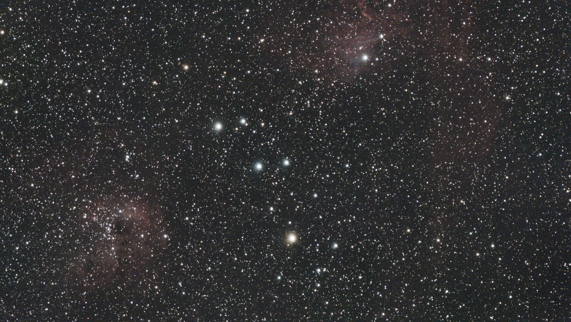

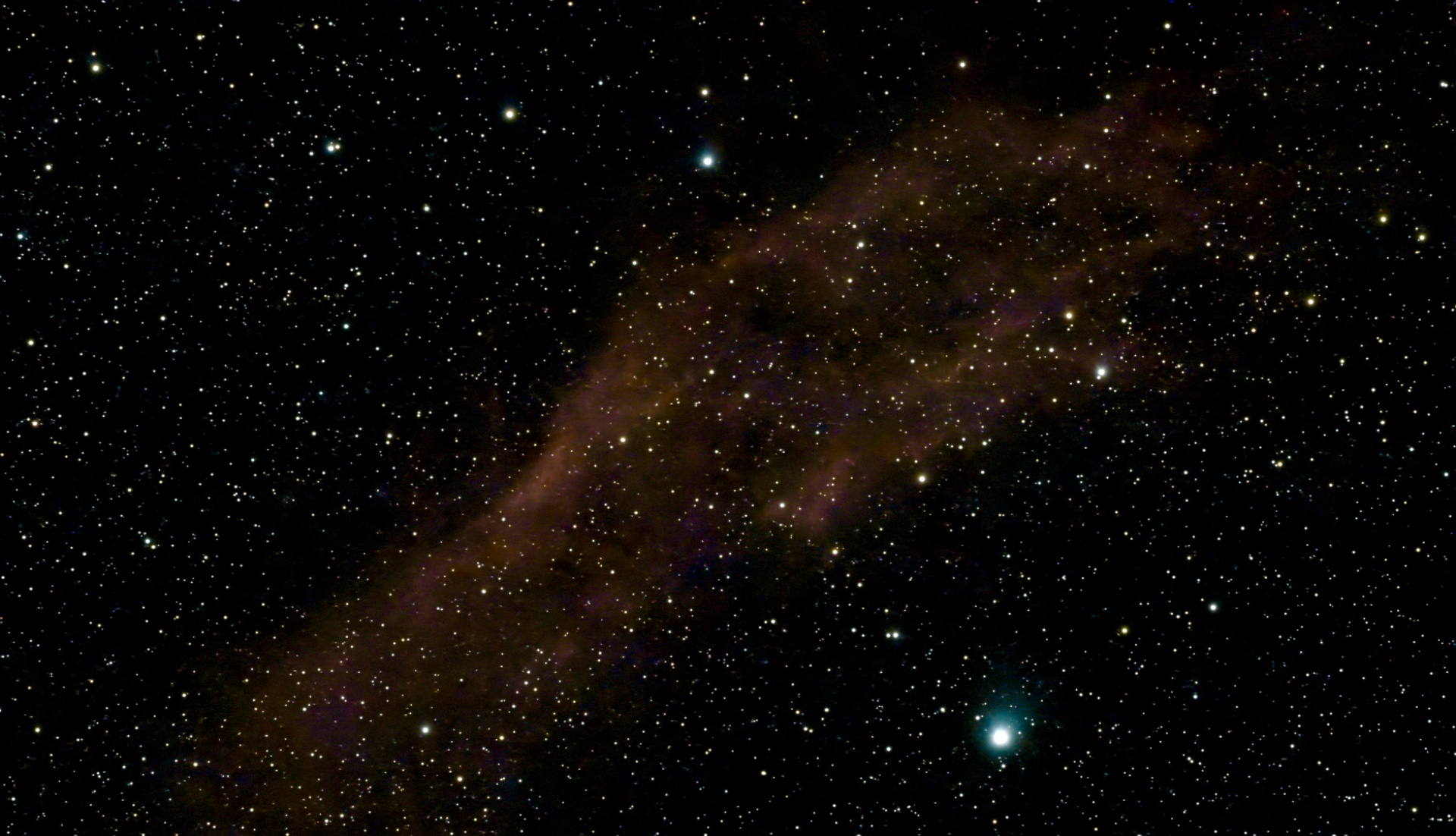

gestern hatte ich die Möglichkeit noch einmal mit dem Dwarf etwas zu üben. Ich hatte ja berichtet das es nicht möglich war 30 sec. zu belichten. Ich habe parallel einen Polsucher installiert um zu sehen was es bedeutet EQ- Modus 0. Die Abweichung war gering. Es stellt sich jedoch die Frage was abweicht der Polsucher oder der Dwarf. Beides ist möglich. Die Abweichung ist jedoch so gering das eine Belichtungszeit von 30 sec. möglich sein sollte.
Ein neuer Versuch zeigt das gleiche Ergebnis wie vorher: 32 Frames belichtet 18 Frames gestapelt. Und jetzt ACHTUNG!!!
Beim zweiten Versuch vergesse ich die Streulichtblende aufzusetzen. Und siehe da Jedes Bild wird gestapelt. Sollte die 3D gedruckte (als Zubehör gekauft) Streulichtblende zu lang sein und die Nachführung beeinflussen. Ich setze sie wieder auf und direkt das zweite Bild wird nicht gestapelt. Ich versuche es mit der kürzeren Blende für Weitwinkel. Sie ist nur halb so lang. Und alles Ok.
Natürlich geht es auch ohne Streulichtschutz. Ich habe bei im Garten jede Menge Beleuchtung aus dem Umfeld und denke das es hilft.
Hier ist die erste Aufnahme HD 34364 manuell:
Bild 1. 30/60 Astro Filter 227 Frames. Unbearbeitet
Dann habe ich die Automatik eingeschaltet und IC 1850 aufgenommen.
Bild 2. 15/60 Dual Band 660 Frames. Unbearbeitet
Da kommt mir der Gedanke das ich vielleicht bei Bild 1. nicht den richtigen Filter gesetzt habe da die Rotanteile nicht so stark durchkommen
Bei nächster Gelegenheit nehme ich erst einmal die Automatik und dann manuell den anderen Filter ohne Automatik und entscheide dann nach Ansicht beider Vorlagen wie ich weiter vorgehe.
Mein Ziel ist min. 90 sek. wenn es die Lichtverschutzung zuläst.
CS Harald

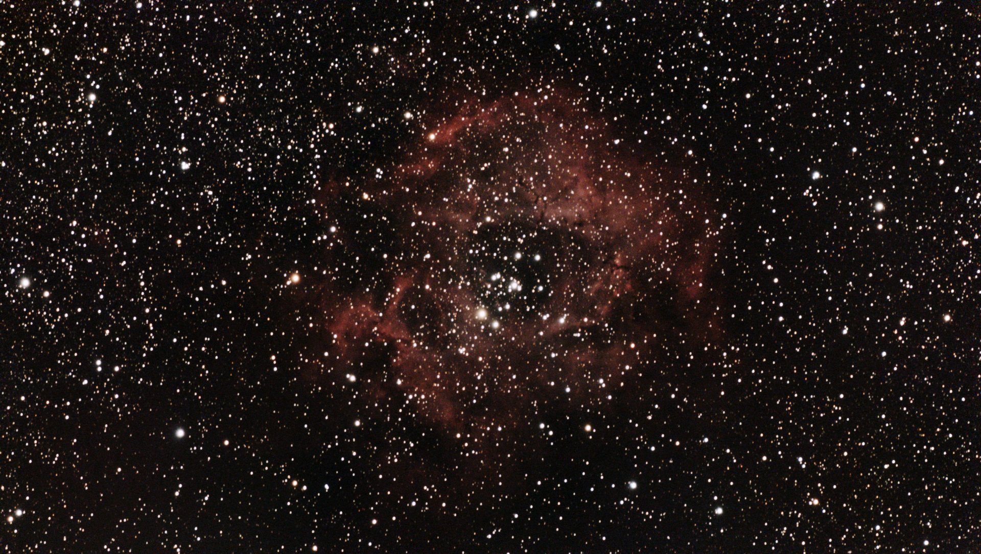

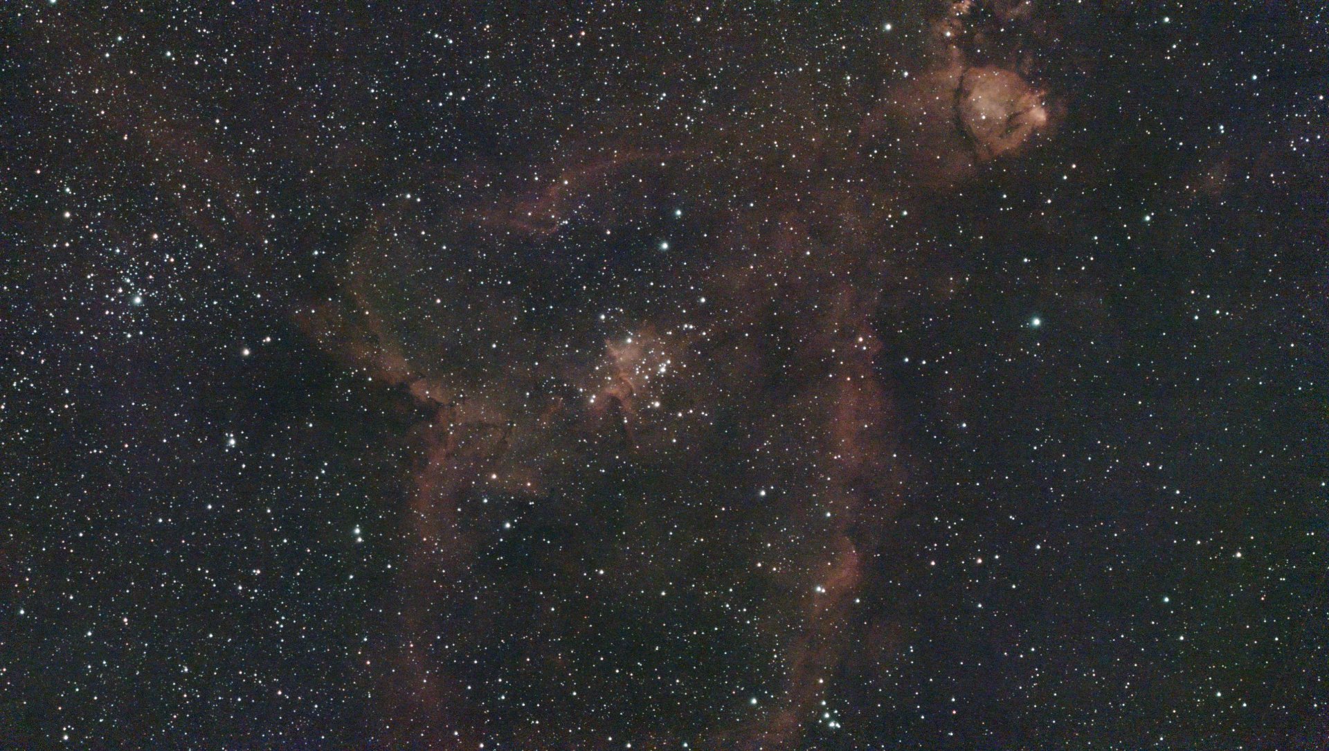

von gestern etwas mit Windows nachgearbeitet. 30/60 Astrofilter 168 Frames, 18 unbearbeitet, kurze Streulichtblende.
Ich denke das die kurze Streulichtblende ausreicht.
Ich bin auch nicht der Könner im Umgang mit Astrosoftware, deshalb kommt mir der Dwarf sehr entgegen.
LG Harald

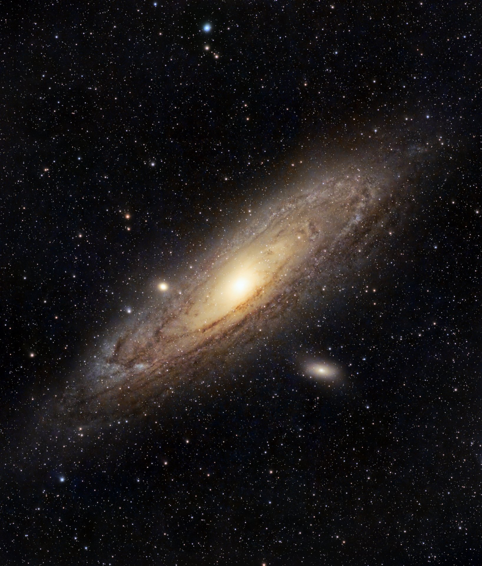

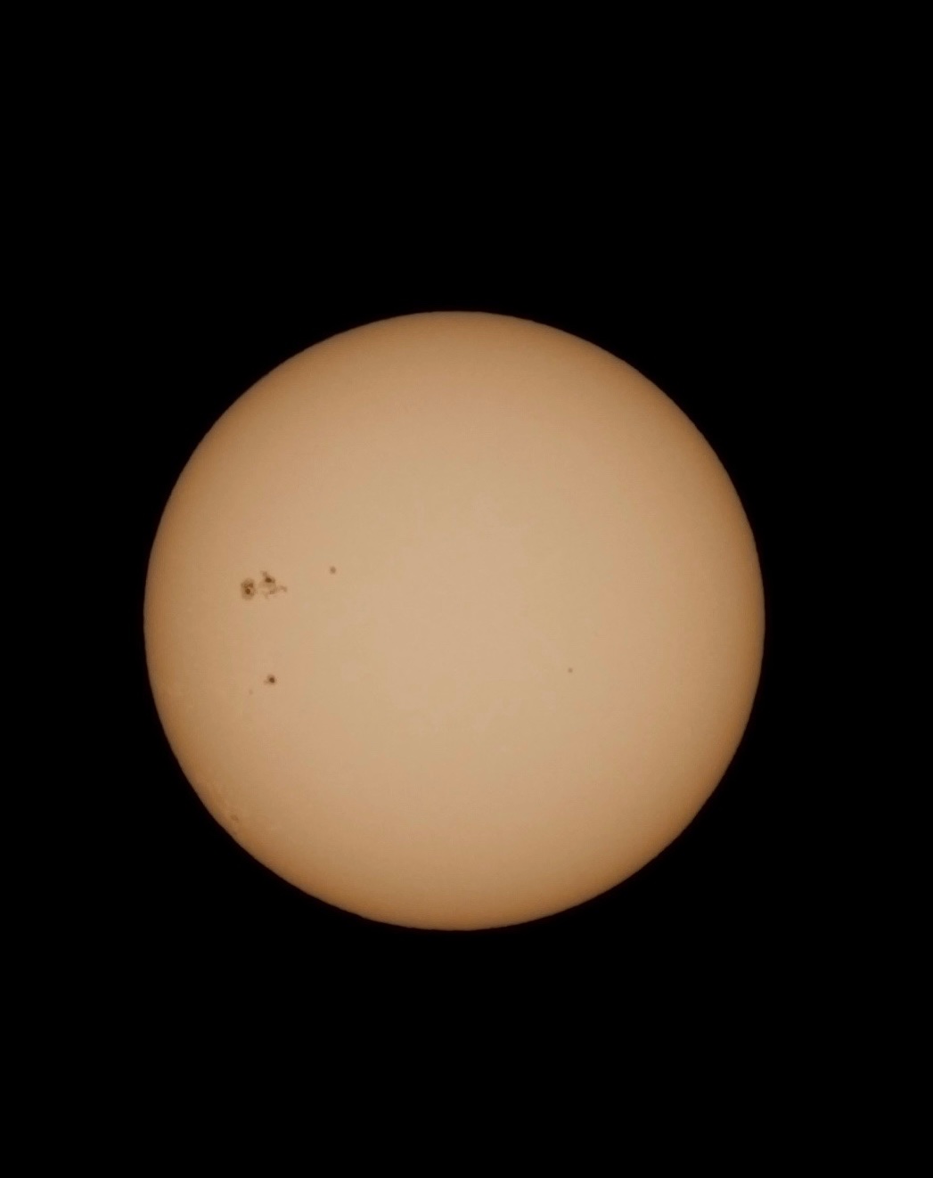

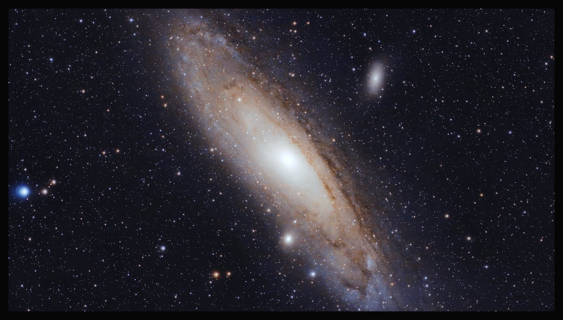

Wow, sind diese Bilder out of the box, oder nachbearbeitet? Wenn ja, wie?
Grüße und Danke
Kai
Ich habe bei allen 3 Bildern die unbearbeiteten Summenstacks vom Dwarf verwendet und mit Siril, PI und Affinity nachbearbeitet. Jedes Bild erfordert verschiedene Herangehensweisen, so zumidest meine Erfahrung.
Bei M31 und NGC 6992 entfernte ich zuerst die Sterne und stretchte sie in Siril leicht mit Asinh, dann etwas die Farbsättigung erhöht und noch etwas stretchen.
Die sternlosen Bilder die Gradienten und evtl. Grünstich entfernen, dann das Übliche. BXT, Farbsättigung, GHS, NXT... und zum Schluss lege ich die Sterne in Affinity wieder drüber.
Einen festen Fahrplan gibt's eigentlich nicht. Was bei dem einen Bild gut funktionierte, passt evtl. beim nächsten Bild überhaupt nicht. Dann heißt es probieren, probieren...
Hubert
