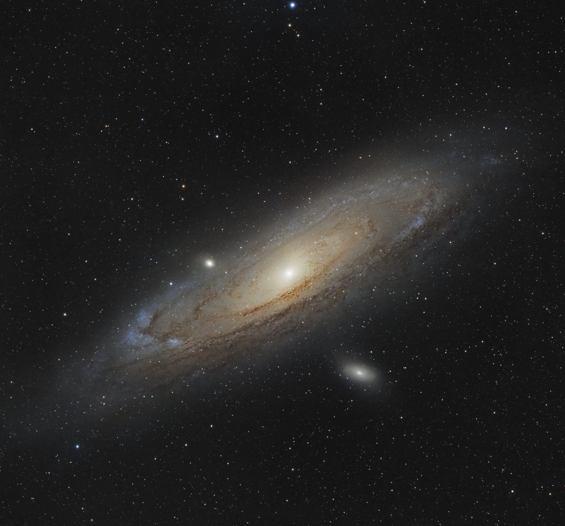

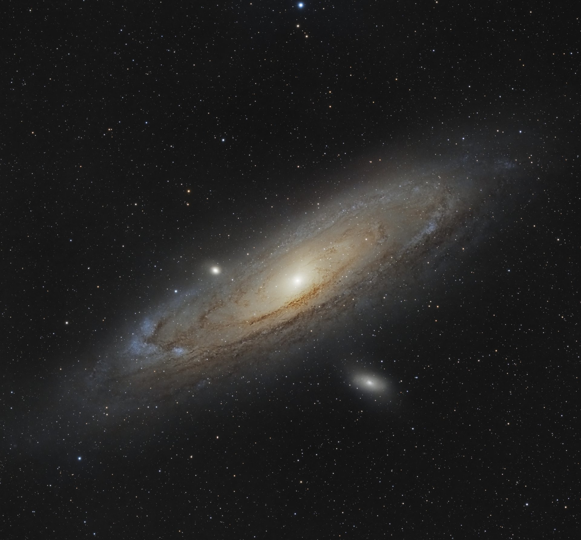

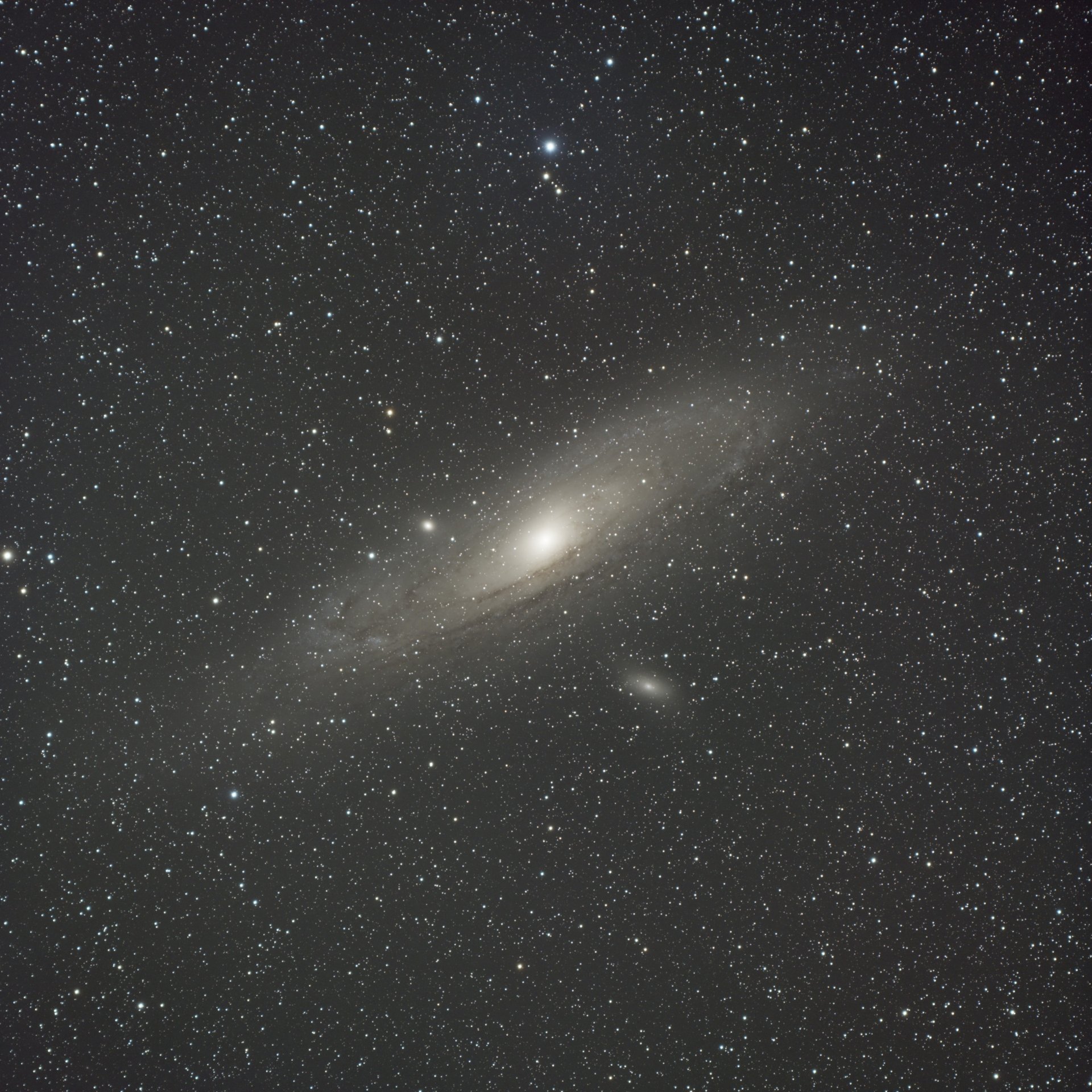

letzte Woche ist das neue Minicat 51/178 von WO bei mir eingetrudelt und hatte direkt am Freitag „first light“ mit M31.
Details:
Aufnahmedatum: 11.10.2024
Belichtungszeit: 166 x 90 s = 4,2 h, gain 101, darks
Teleskop: WO Minicat 51/178 @f/3,5
Montierung: Skywatcher AZ-GTi mit Wedge
Kamera: ZWO ASI533 MC (ungekühlt)
Filter: Baader Neodymium
Location: Bortle 5-6
Weitere technische Details: Post-processing mit PI (BlurXT, NoiseXT, StarXT, SetiAstro Plugins etc.)
Hoffe es gefällt! :)
Johannes

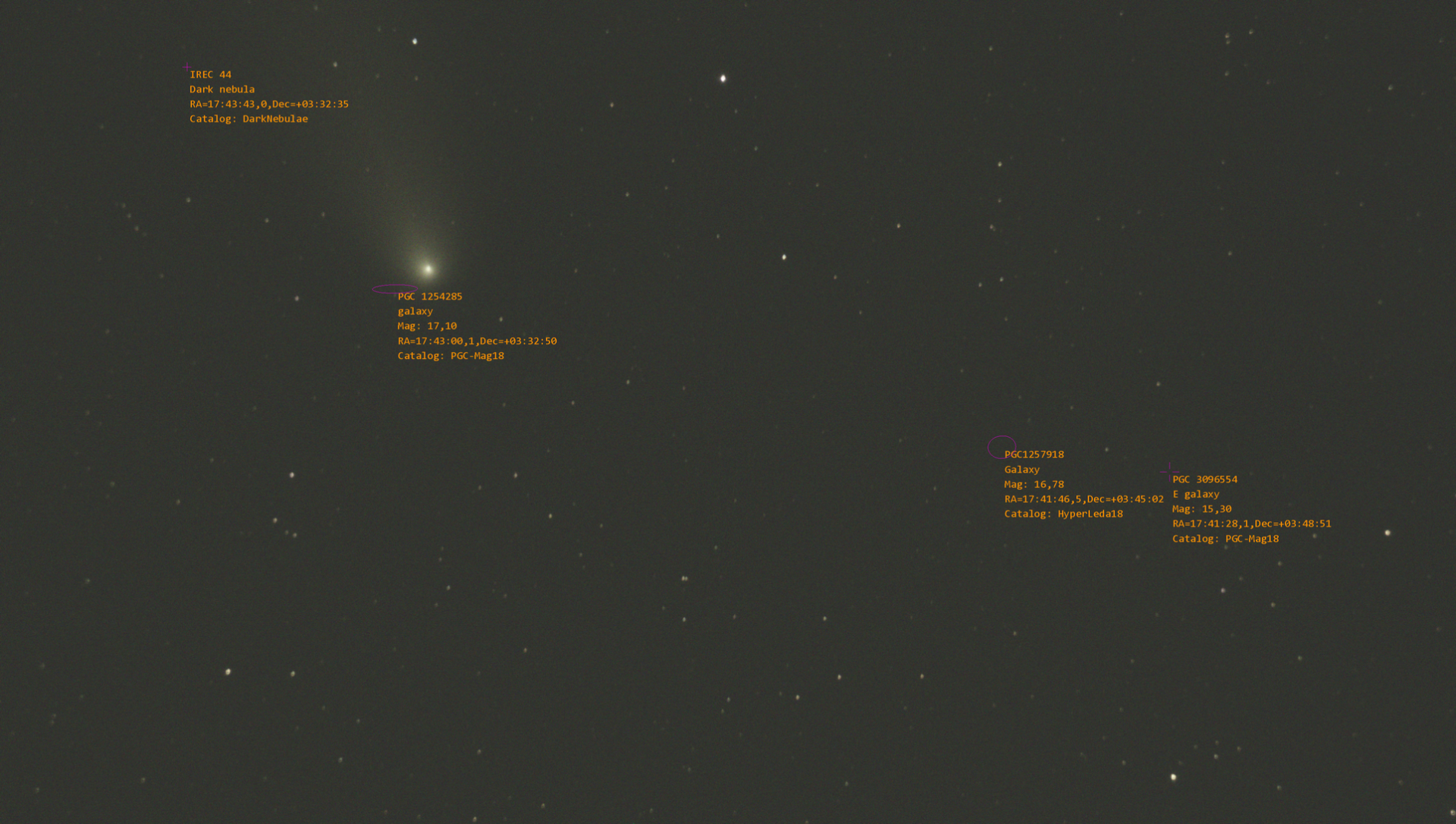

Heut soll es ja klar werden.
Mal sehn, ob ich den Kometen aufnehmen kann.
Ich baue einfach beides auf. Das S50 und das normale Teleskop.
Kann ich eigentlich am Tag die Venus in das Seestar bekommen.
Mit dem Feldstecher hatte ich sie auch schonmal erwischt.
Klappt das dann mit der Ausrichtung des S50 am Tag?
CS Olaf
Details:
Den Anhang 438392 betrachten
Johannes
Glückwunsch zu dem schnittigem Gerät und dem Sprung zu mehr Öffnung und Brennweite. The race is on. Tolles Ergebnis für die erste Belichtung. Habe mich selbst mit einem 65PHQ etwas verkleinert und mal Freitag eine kurze Stunde bei Halbmond M31 angefahren. Da kommen Staub und Blau allerdings nicht so gut raus. Danach lieber Nebel mit DNB Filter. Pixinsight macht auch einen guten Boost dazu? Hast du einen Rohsummenstack mit Autostretcj zum Vergleich?
Danke Dir :)
Die Brennweite ist im Vergleich zum Askar FMA180 Pro sogar gleich geblieben. PixInsight hat einen bedeutenden Anteil am Endergebnis würde ich sagen.
Der gestreckte Rohstack sieht wie folgt aus:
Johannes
Die Vorteile, die ich für mich sehe, sind:
- das Öffnungsupgrade von 40 mm auf 50 mm —> das Minicat sammelt 56 % mehr Licht
- das schnellere Öffnungsverhältnis von f/4,5 auf f/3,5 —> das Minicat erreicht dasselbe SNR in 60 % der Integrationszeit
Beide Faktoren zusammen bedeuten, dass eine Integrationszeit von 10 h mit dem Askar FMA180 Pro - der mit f/4,5 bereits ein sehr schnelles Öffnungsverhältnis hat - vergleichbar mit nur 3,7 h mit dem Minicat sind.
Johannes

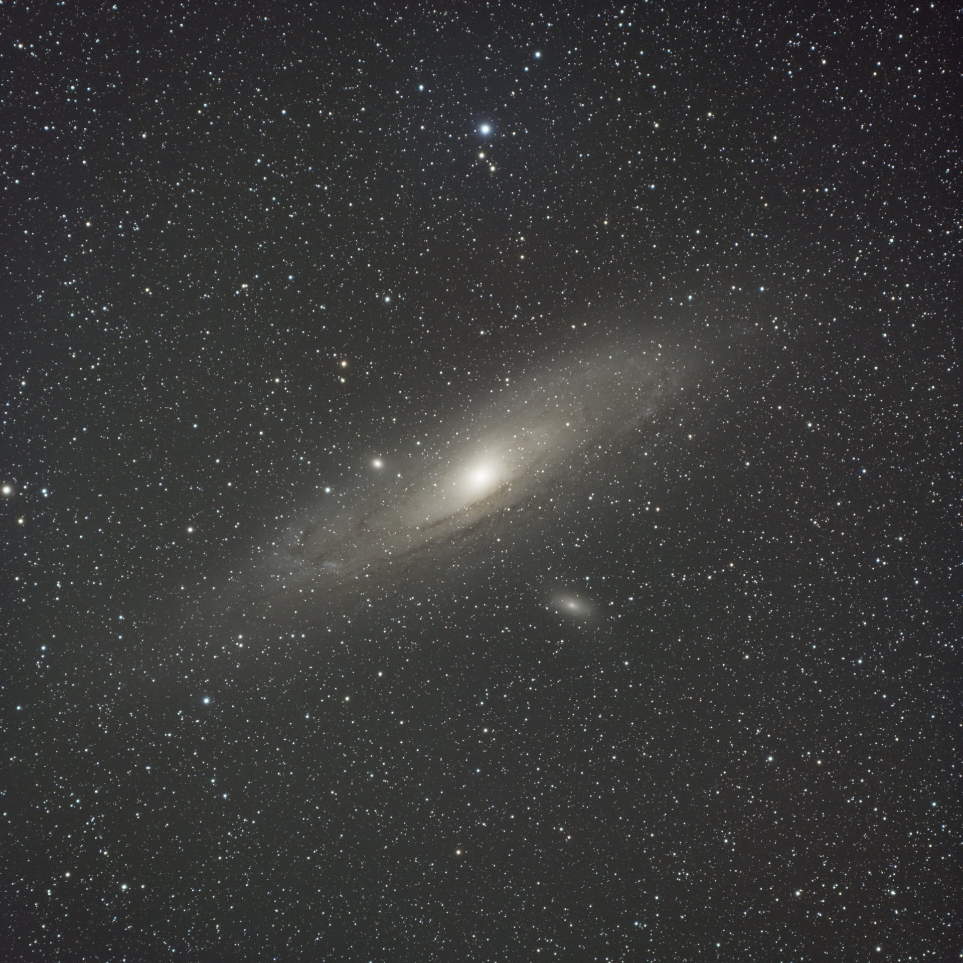

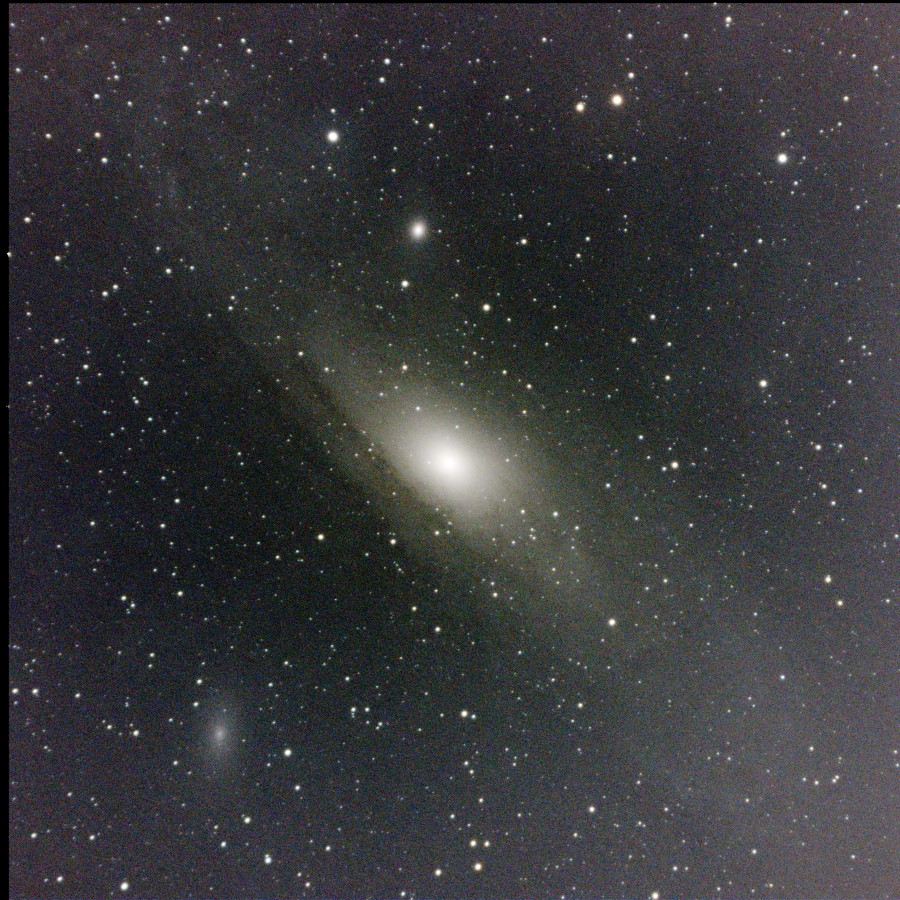

ich hatte heute auch ein First Light: mit der AZ-GTi. Drauf allerdings nur das EvoGuide 50ED mit der ASI 676. Leider war es ziemlich bewölkt, deshalb nur eine ganz schwache Version von M 31, aber immerhin.
M 31 15 x 32 s resized
Ausrüstung
EvoGuide 50ED
Sky-Watcher AZ-GTi mit Polhöhenwiege in EQ Mode
ZWO ASI 676, UV/IR Filter
aufgenommen und gestackt mit SharpCap 4.1
Flats & Darks, Gain 300, Offset 30
CS.Oli

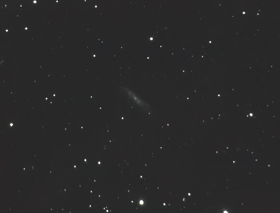

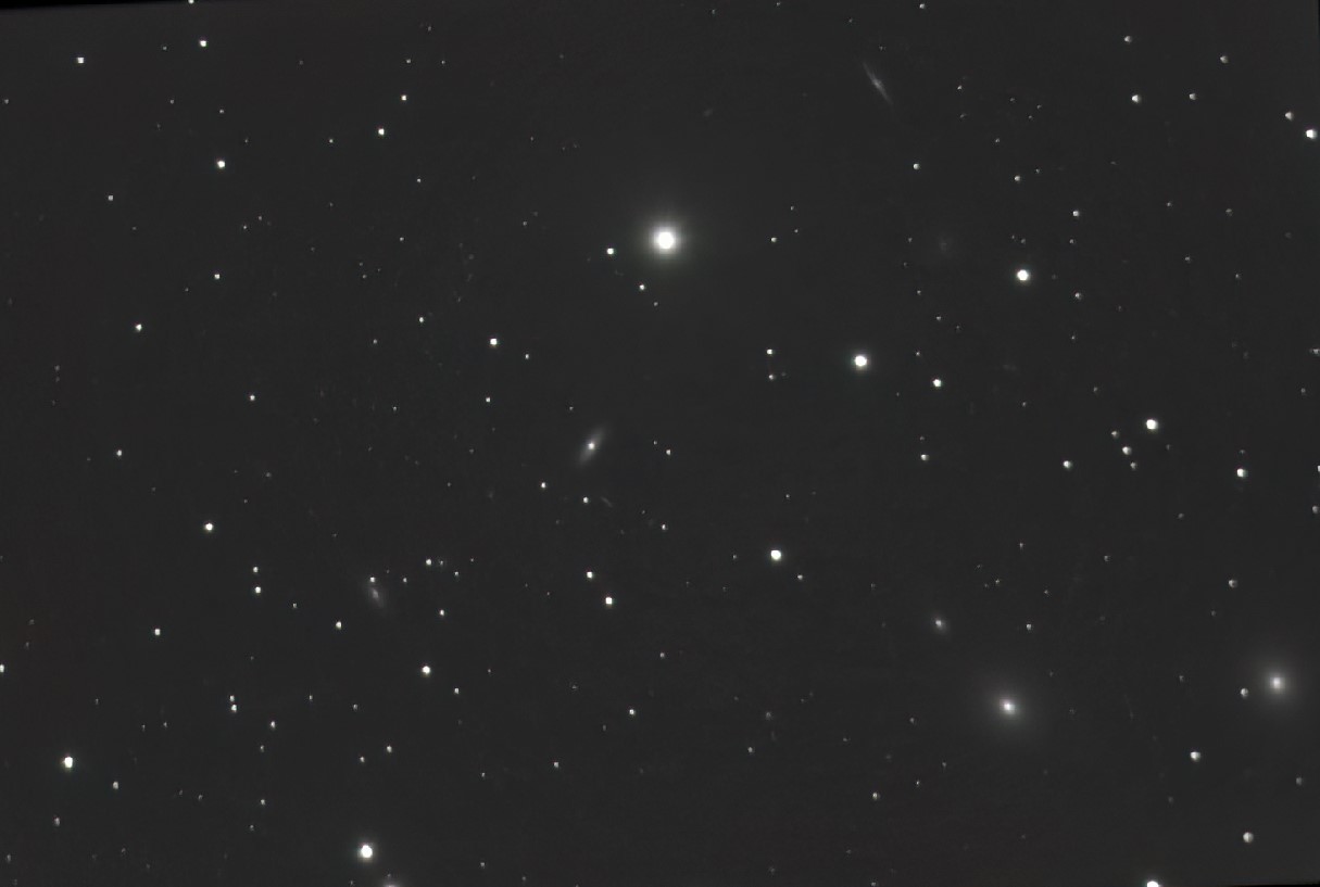

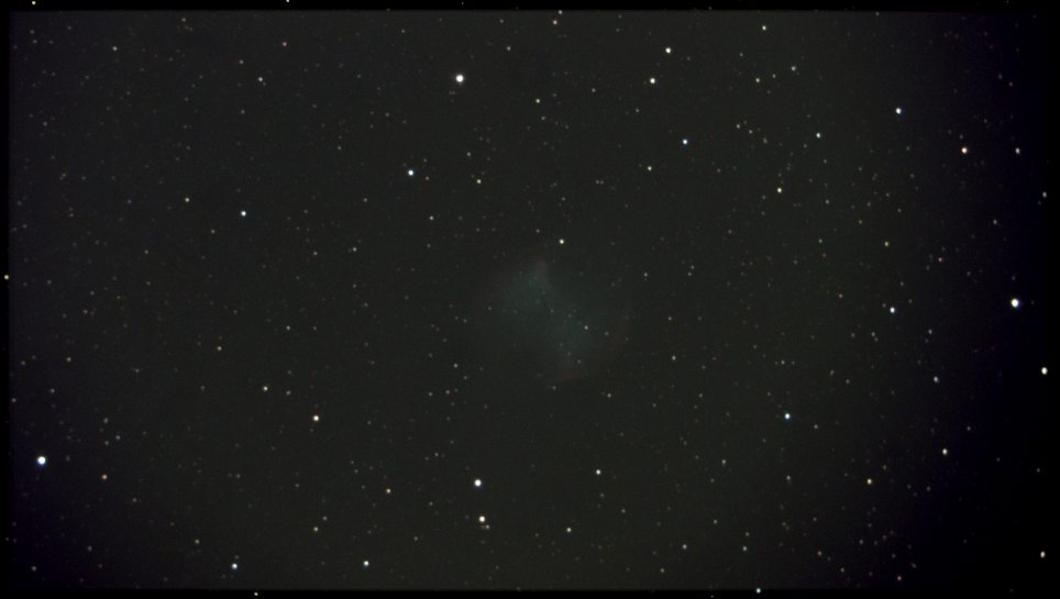

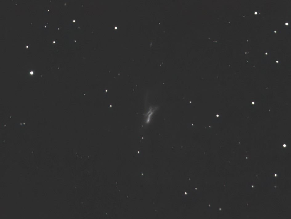

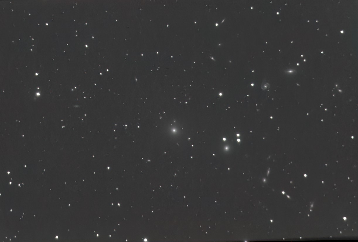

Guten Abend zusammen,
heute Abend geht endlich was
Hab meine ZWO 178MM Kamera auf mein C6 geschraubt und bin mal wieder auf Galaxien Jagt
Mein Setup
Teleskop=C6
Montierung=NextStar Evolution
Kamera= ZWO178MM
Reducer=0,33
Software=SharpCap
Darks und Flats , mit DeNoise bearbeitet und zugeschnitten

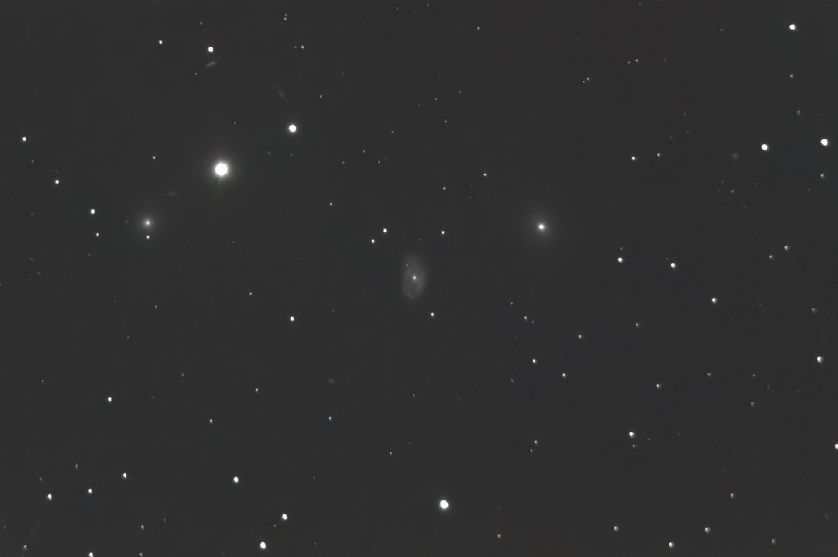

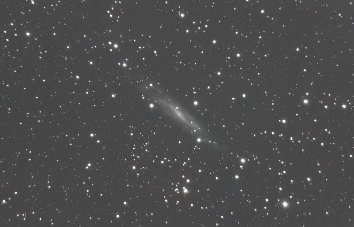

NGC7640 8s 20min gestappelt
NGC80 Galaxiengruppe 8s 20min gestappelt

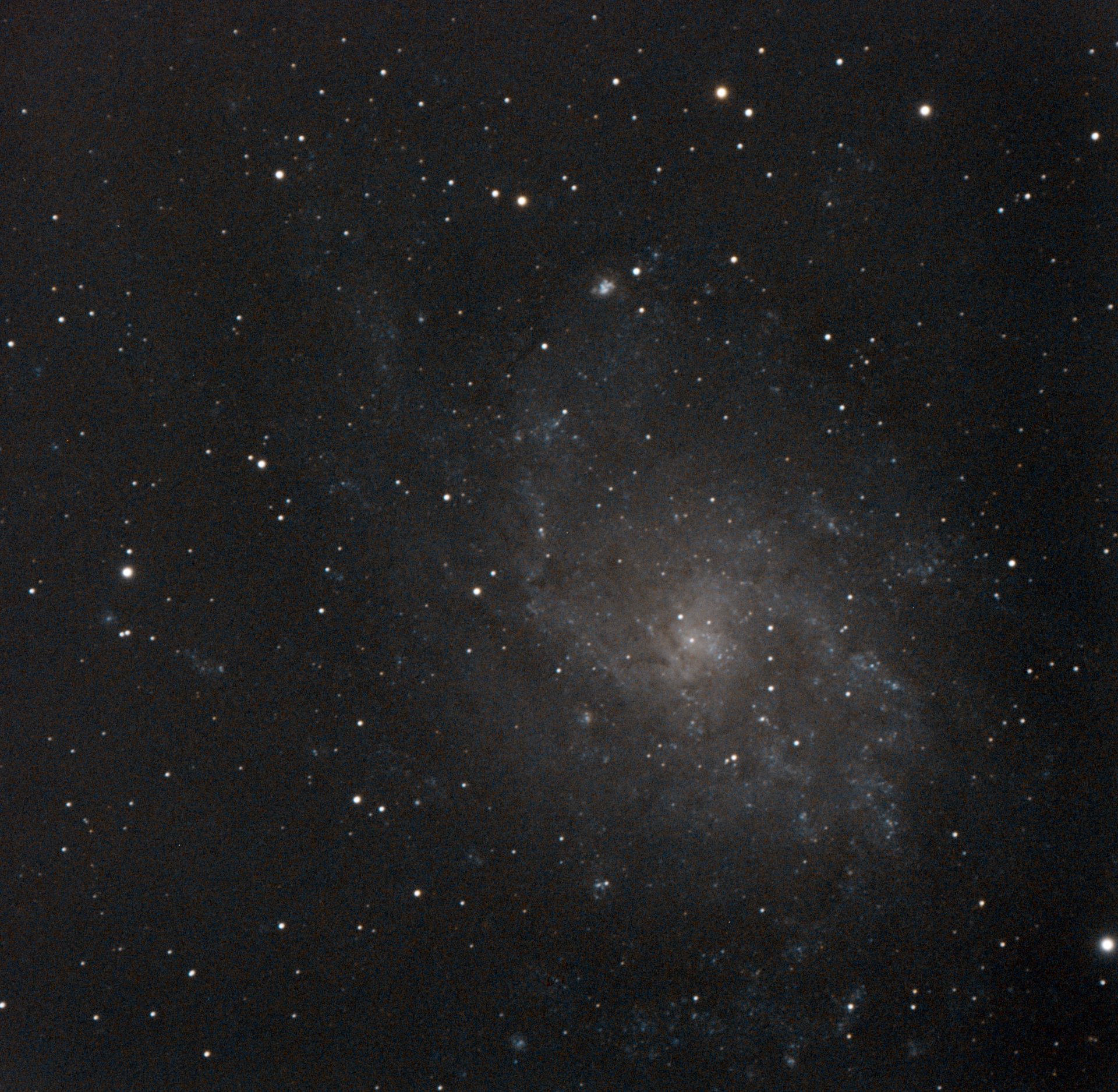

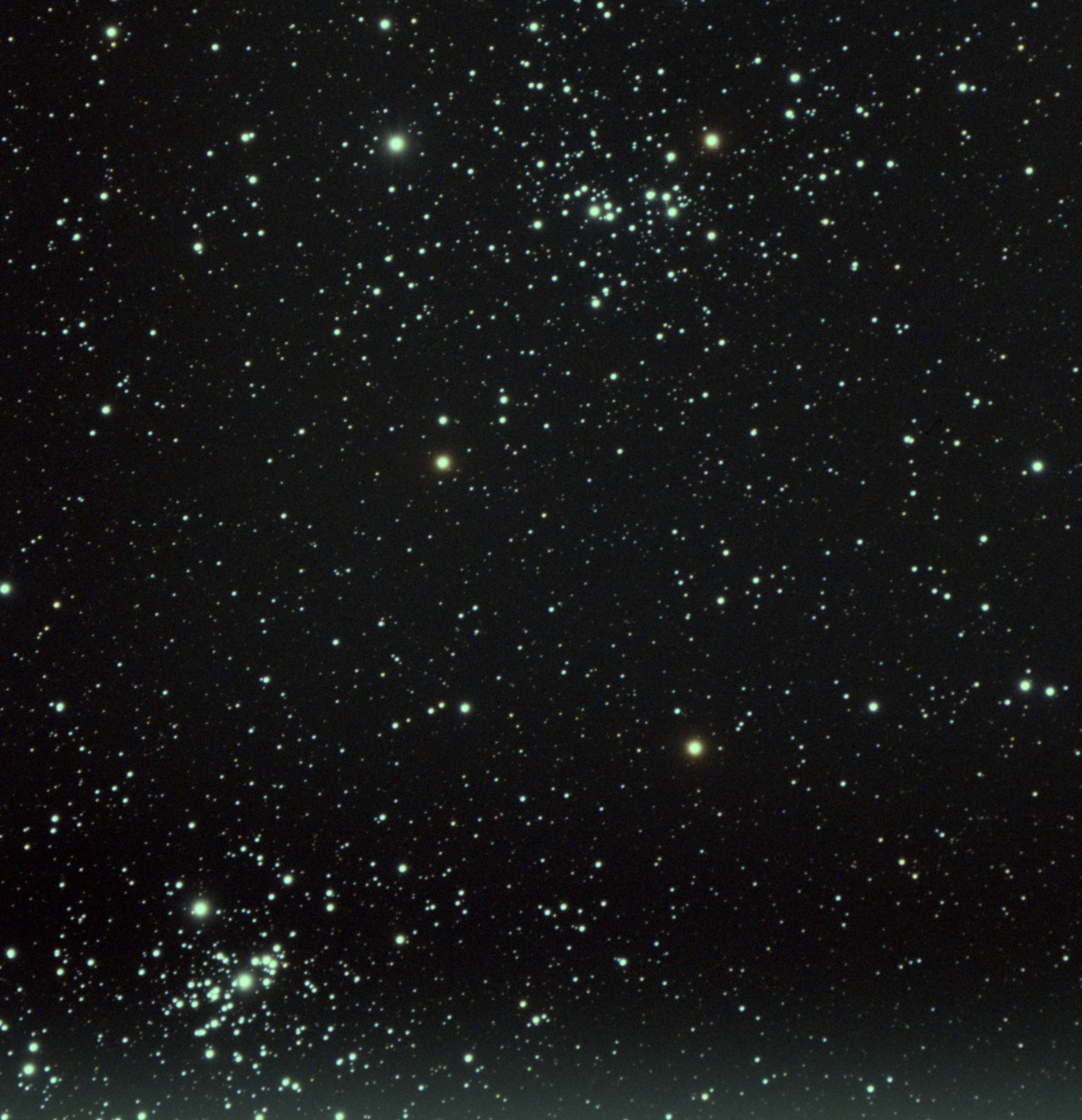

Sehr schöne Aufnahmen, einige meiner Aufnahmen von gestern, allerdings von wesentlich helleren und nicht so anspruchsvollen Objekten. Alle mit dem Tak TSA 120 und der ASI 533 uncooled mit einem gain von 300, jeweil mit einzelaufnahmen von 10 sec. erstellt.
Wolfgang
Wolfgang

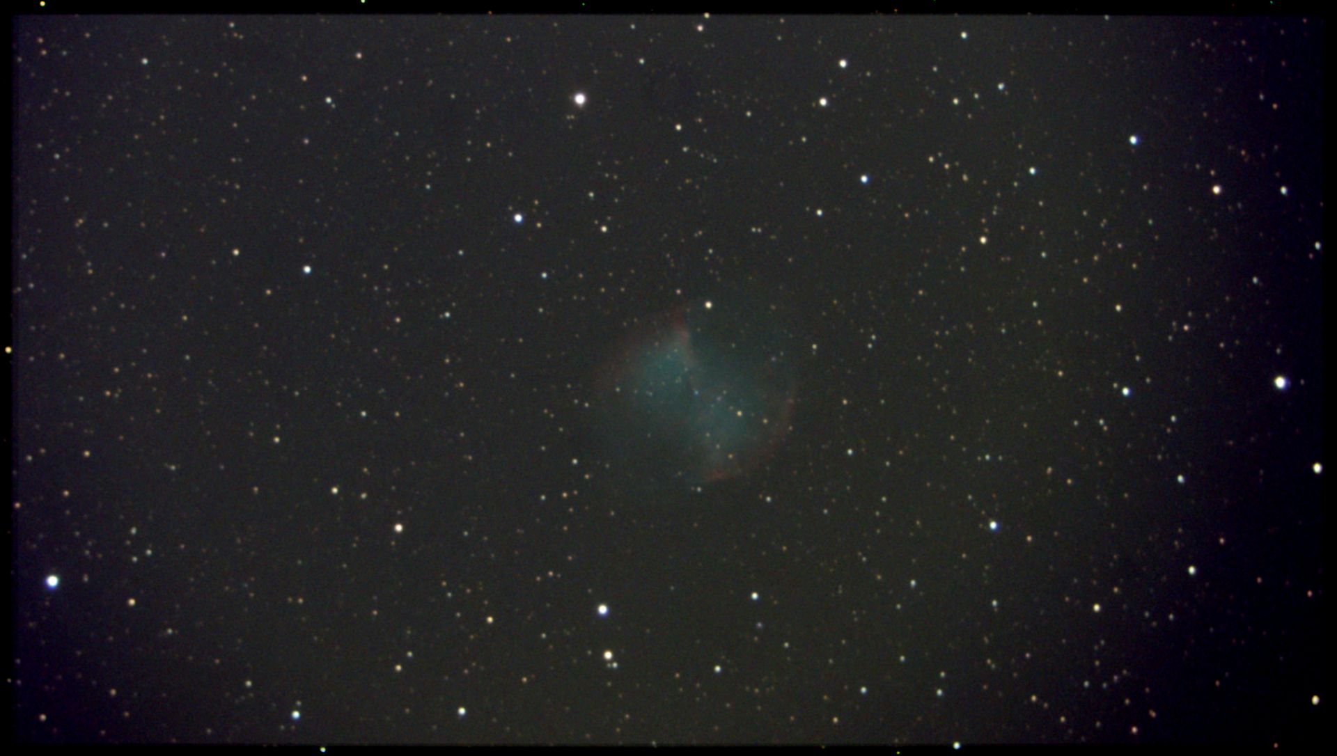

M27 mit Handicap. Ebenfalls knapp über dem Nachbarhaus aber mit ständig angehendem Bewegungsmelder :sick:.
Und jetzt ist Schluß mit Lustig, NEBEL aufgezogen :eek: und das vor Hallo Wien :devilish:

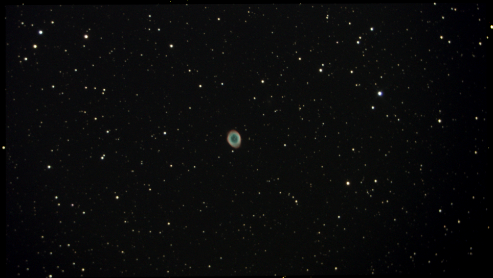

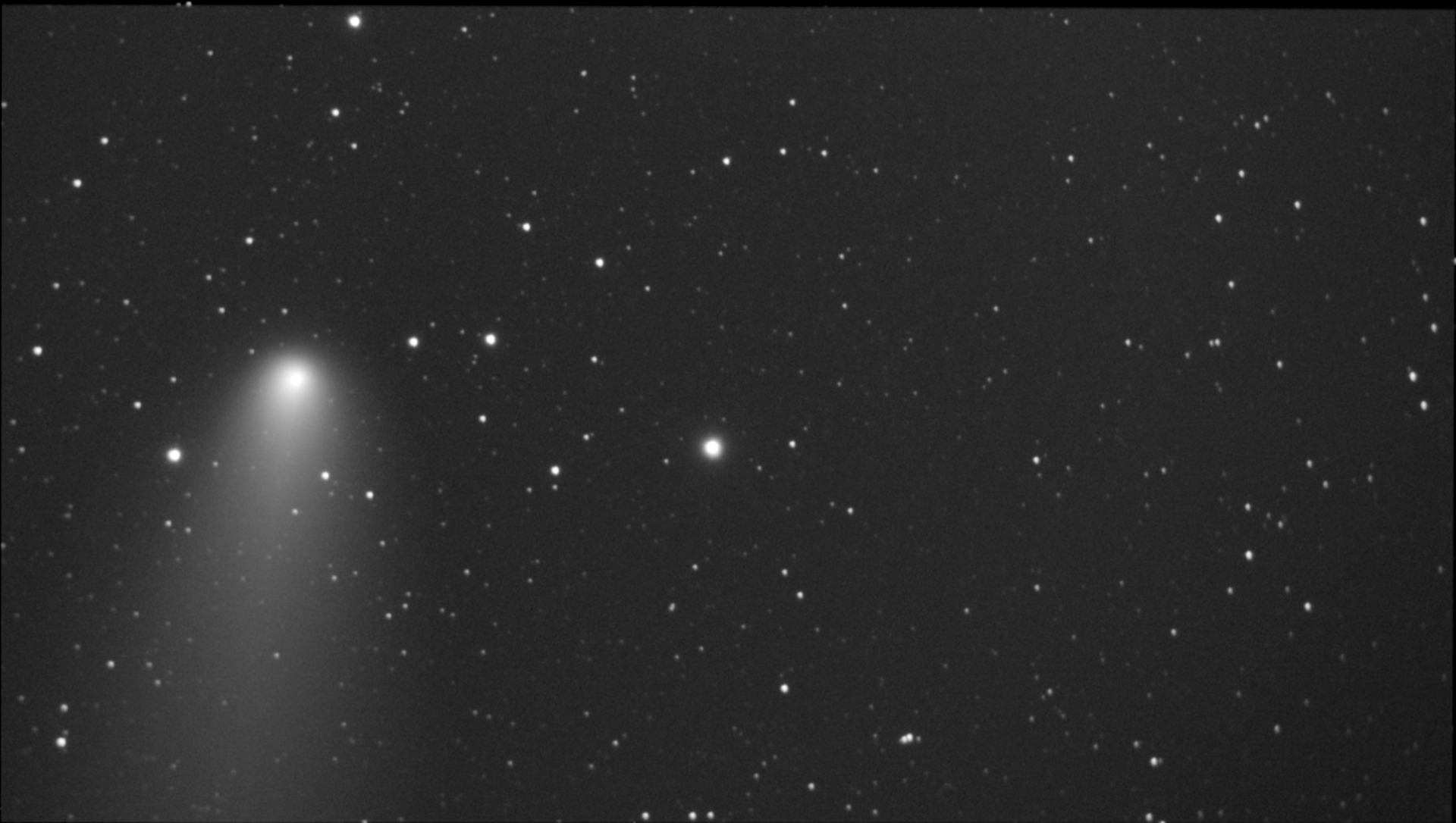

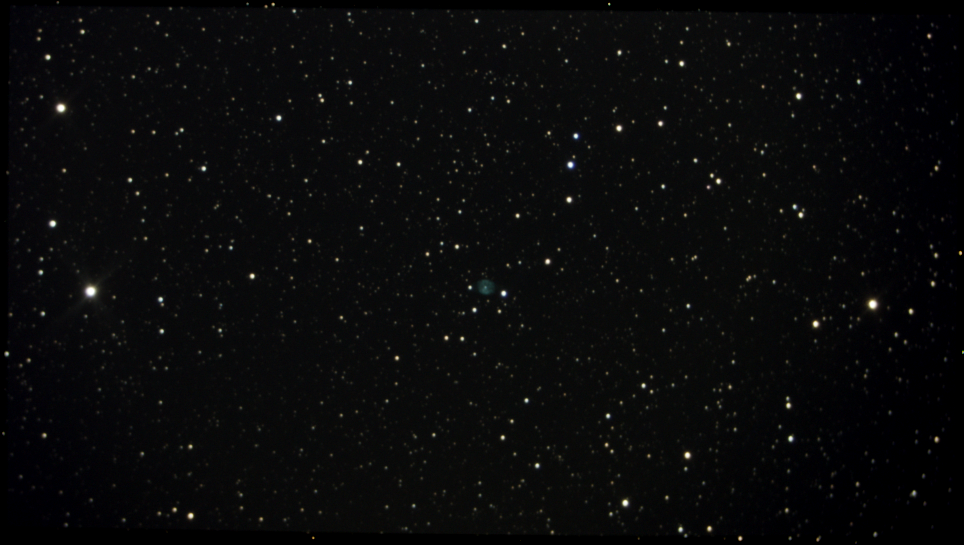

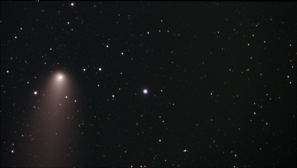

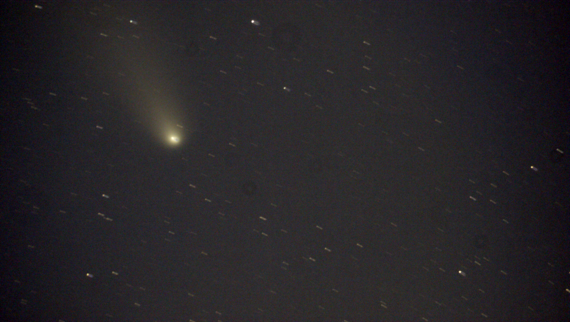

Guten Morgen zusammen :D,
noch ergänzend zu den Bildern von gestern Abend.

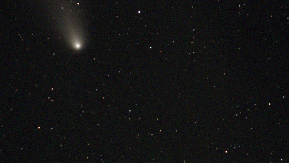

Wie geschrieben diesmal mit C8 - svBony 705c - 0,63 Celestron Reducer - iOptron AZ Pro - SharpCap aktuelle Version - AsiFitsViewer zur Skalierung der Bilder, Umwandlung in *.png und etwas "auf hübschen" (Geschmackssache ;)).
Bei reinen *.png Bildern, also direkt aus SharpCap heraus so abgespeichert, mit pix (Linux-PRG) verkleinert/skaliert, für den Upload hier.
Erst mal zum plötzlich auftauchenden Nebel des Grauen.
Laut Astro Panel (Android App) waren Seeing und Transparenz akzeptabel bis gut. Kann ich so nachempfinden. Humidity (Luft) -feuchtigkeit) kurz vor indiskutabel. So gefühlt, wenn ich mal auf dem Balkon war, stimmte das auch.
Aber, hat Humidity nicht auch Einfluss auf Seeing und Transparenz :unsure: ?
Auf jeden Fall war der Nebel urplötzlich da.
OK, so plötzlich auch nicht.
Speziell bei M57 und M27 viel mir auf, das die Beiden etwas kniffeliger waren. Schob das dann aber auf die schon recht weit im Westen liegende Position und das am Balkon befestigte Katzennetz. Normalerweise fahre ich keine Objekte so weit im Westen an. Weil eben Katzennetz und das Nachbarhaus mit Bewegungsmelder. Auch ist das Beobachtungsfeld recht knapp. Dachkante Nachbarhaus und der über mir liegende Balkon. Hatte das aber in Skychart und Stellarium nicht beachtet und einfach angefahren und war froh die Beiden erwischt zu haben.
Was mich verwunderte, dass es trotz Katzennetz recht gut gelungen ist. Dennoch hat da der schon aufsteigende Nebel die Kniffeligkeit hervorgerufen.
Jetzt zum C8.
Mit dem C8 lief es gestern Abend richtig gut. Normalerweise hadere ich mit dem C8 und EAA. Habe wohl gestern ein gutes Händchen für den C8 gehabt.
Habe gerade mal die Log's von SharpCap durch stöbert.
Alle Bilder sind durch die Bank mit 8 Sekunden und Gain 300 aufgenommen. War für mich gestern die beste Einstellung.
Zwischen durch auch mal 10 Sekunden und Gain 250 oder 200 ausprobiert. Hat m.E. aber nicht so gut geklappt.
Was variierte war White Bal (B), White Bal (G) und White Bal (R).
Außer Komet, M57 und M27... ach ja... NGC6905 (Blue Flash Nebula) war ja auch noch und noch das ein oder andere Objekt. Muss ich aber noch durch schauen.

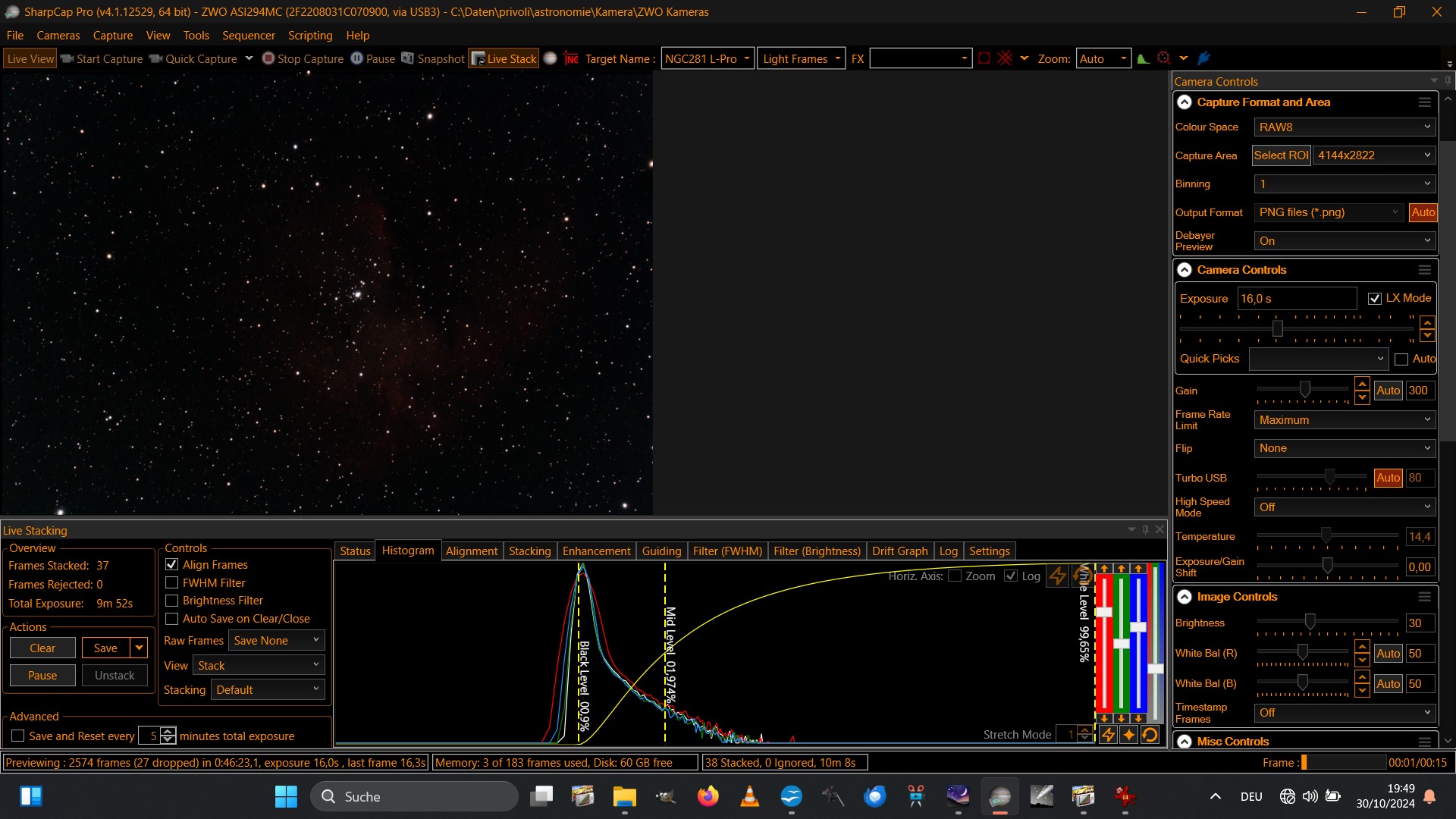

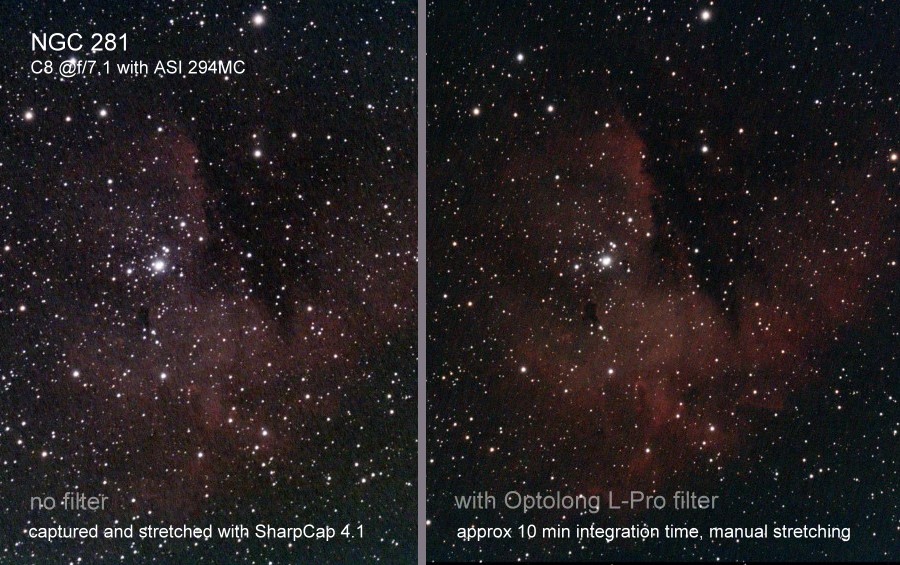

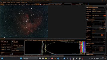

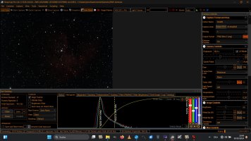

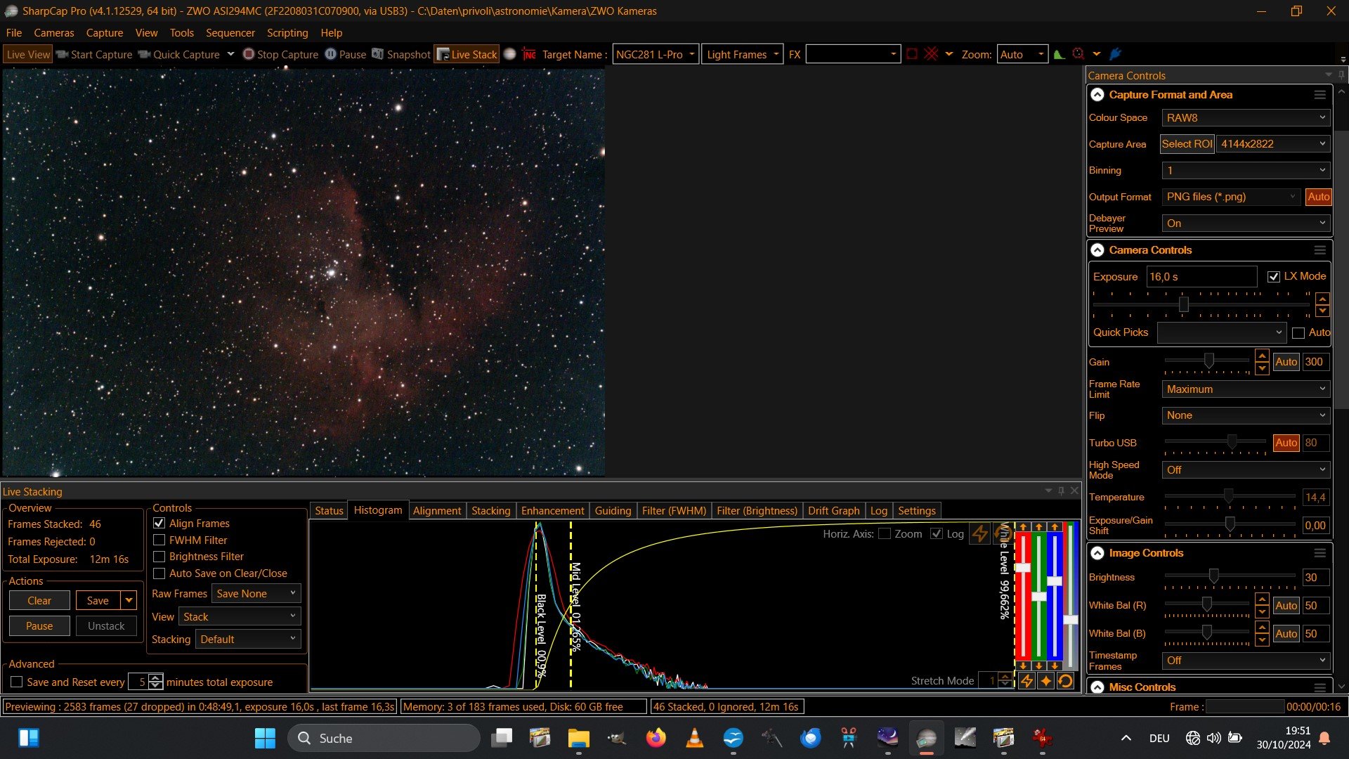

heute Abend hatte ich eine Stunde 'klaren' Himmel (mit leichten Schleiern) bis es dann komplett zuzog. In dieser Zeit habe ich mal einen Vergleich zwischen mit und ohne Optolong L-Pro filter am C8 mit der ASI 294 gemacht:
NGC 281 Packman Nebel jeweils ca 10 min Gesamtintegrationszeit
das sieht mit Filter doch deutlich besser aus! Zumindest hier bei Bortle 7 und den bereits genannten Schleiern und damit recht hellem Himmel. Ausserdem ist es interessant, dass das Autostretching von SharpCap 4.1 pro unter diesen Bedinungen praktisch keine sinnvollen Ergebnisse bringt:
also hilft nur das manuelle Stretchen, wobei ich den Black Level hier stehenlassen konnte und nur mit dem Mid Level gespielt habe.
Ausrüstung:
Celestron C8 mit Starizona SCT IV Reducer = f/7.1 = 1450 mm
iOptron HAE 29 unguided
ZWO ASI 294 mit Optolong L-Pro Filter
SharpCap 4.1 pro, gain 300, offset 30
Darks und Flats

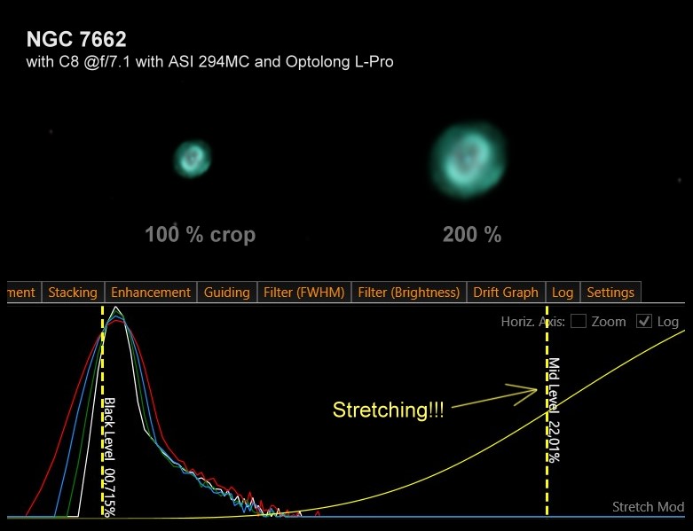

danach konnte ich noch einen PN aufnehmen:
Während ich beim Packman Nebel den Mid Level nach links verschieben musste, um mehr Kontrast zu bekommen, war es hier genau umgekehrt. Beim Autostretching war der PN komplett überbelichtet und nur eine extreme Verschiebung des Mid Level nach rechts brachte Strukturen in dem PN zum Vorschein.
