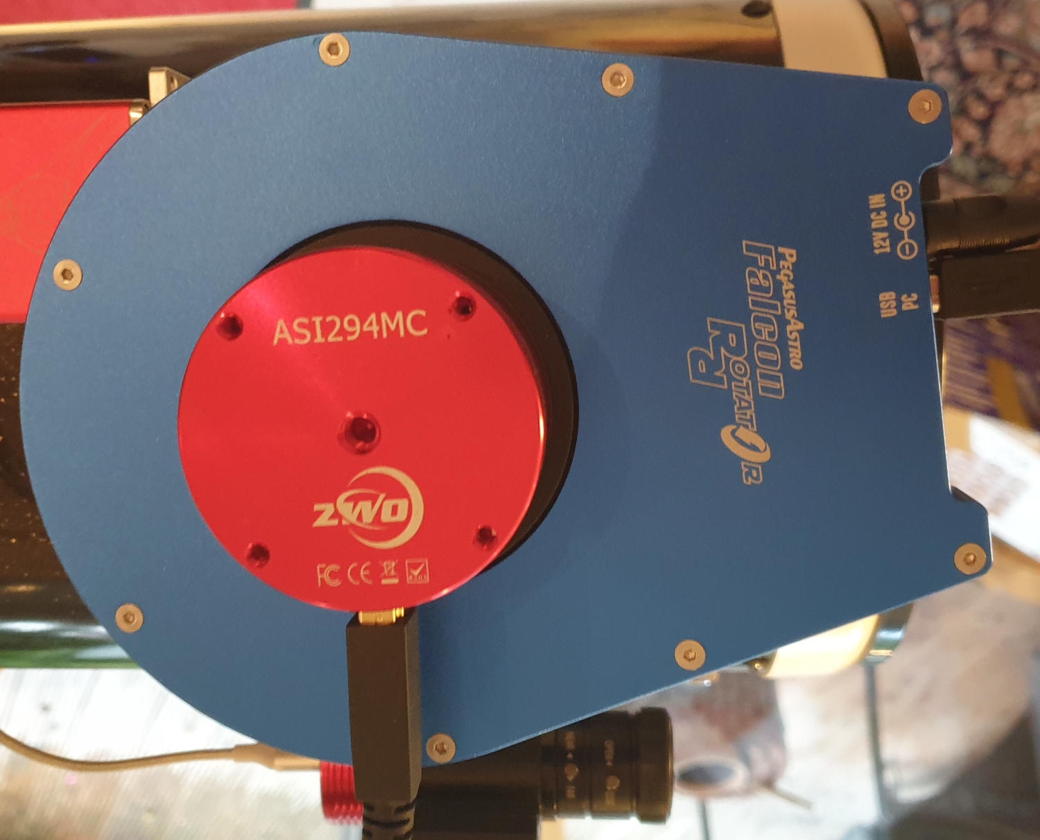

Heute kam passend für den Falcon Rotator von Steve die ersehnten Adapter an. Damit wird der ganze "optische Zug" direkt in den Skywatcher OAZ samt Baader Korrektor geschraubt. Es gibt eine Artesky Filterschublade um unkompliziert Filter einsetzen zu können.

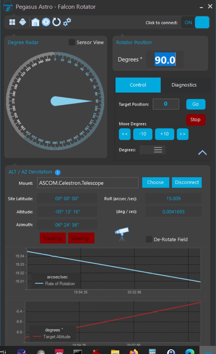

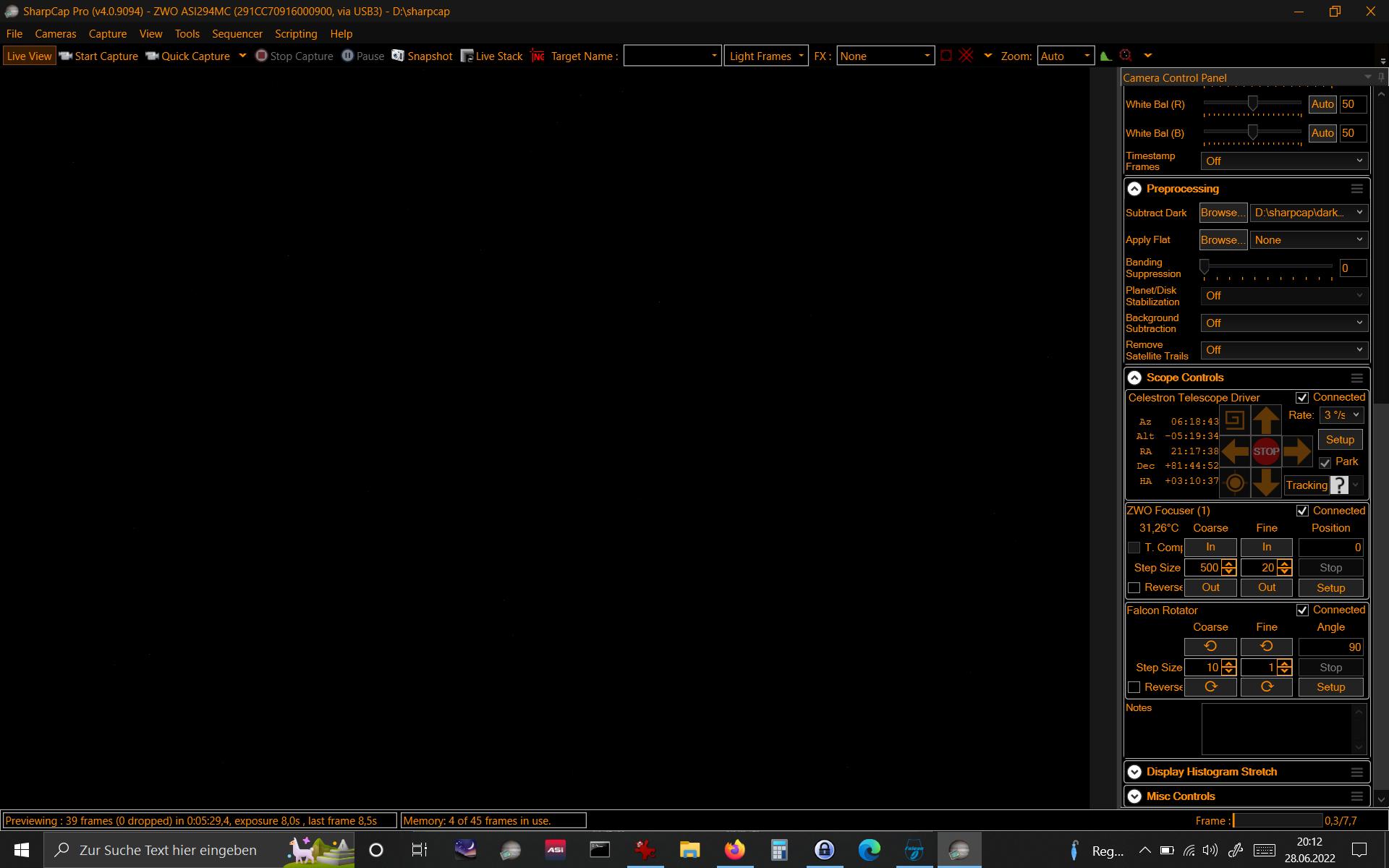

Der Rotator wird per ASCOM in das Setup eingebunden und wird auch direkt von Sharpcap unterstützt
und hat einen Modus um mit der mitgelieferten Windows Software vollautomatisch eine AZ Montierung zu "derotieren!"
