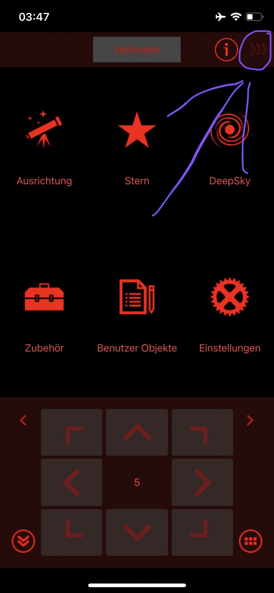

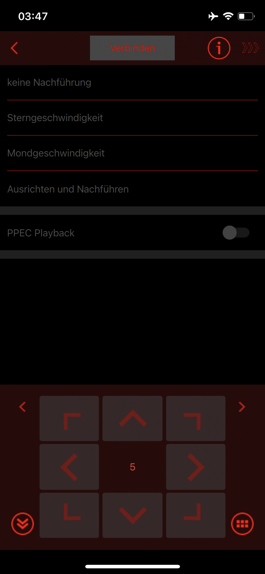

Hier Bilder wie du zum Tracking kommst:
Wenn oben rechts kein anderes Symbol als diese Pfeile angezeigt werden ist das Tracking aus.
Dann kannst du da drauf klicken und die passende Geschwindigkeit auswählen.
(Bei mir sieht es grad ein wenig komisch aus da ich nicht mit meiner Az Gzi verbunden bin)

Bei den Steuertasten hast du oben links und rechts kleine Pfeile.
Über die kannst du die Geschwindelt einstellen.

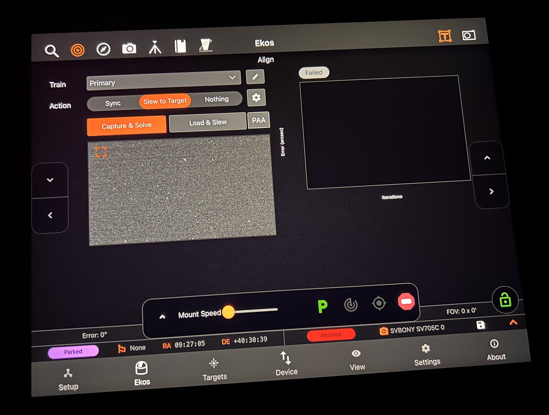

Guten Morgen allerseits,
Gestern konnte ich endlich mal mein fertiges Setup unter Sternen testen.
Die Temperaturen waren moderat und ich hatte einen, naja…fast klaren Himmel.
Ich habe Stellarmate einigermaßen zum laufen bekommen. Die Hardware wurde erkannt und ich war in der Lage sogar ein Bild zu machen.
Leider nur von einer Sternregion, aber immerhin…
Leider hatte kein Alignment gepasst. Plate solving hat nicht funktioniert und kein Objekt wurde richtig angefahren. Ich hatte die Stellarmate App aufm Ipad laufen und hab mit dem Handy und Stellarium kontrolliert.
Ich habs für den Anfang nur mit Sternen versucht.
Z.B. Altair usw. fürs fokussieren.
Da muss ich wohl noch ein bisschen üben.
Hier mal ein paar Appscreenshots:
…allso das war alles mehr oder weniger Try and error aber wenigstens funktionierte etwas :).
Ja und das kam dann dabei raus…
Mein allererstes Sternenfoto
Der fokus geht einigermaßen und ich war froh schön viel Sterne zu sehen…
So jetzt muss ich rausfinden warum kein Alignment gepasst hat und werde auch mal sharpcap versuchen.
Dazu muss ich aber den miniPc mit windows neu aufspielen.
Benjamin

Moin Benjamin,
wenigstens ist überhaupt ein Bild rausgekommen.
Das ist bei anderen manchmal anders.
Die Probleme bekommst du bestimmt gelöst.
Kann dir da das Indi Forum empfehlen.
Hast du für das Platesolving auch alles richtig konfiguriert?
Man muss ja irgendwo die Daten des Teleskops hinterlegen, sonst geht da nichts.
Gibt zur Einrichtung von Stellarmate auch Videos vom Entwickler.
Lass dir für dein Teleskop eine Bahtinovmaske drucken.
Damit fokussierst du in wenigen Minuten quasi perfekt.
Ich bin gespannt auf deine ersten richtigen Ergebnisse.
Brian
Also im optical Train habe ich mein Teleskop hinterlegt und die Software hat sogar die Brennweite mit Reducer richtig gerechnet.
Von 560mm auf 448mm.
Ich muss da wohl noch ein bisschen mit „rumspielen“.:p
