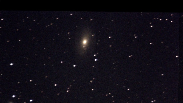

Mit dem Rest der App konnte ich dann das livestacking machen. Es hat auf jeden Fall fleissig Bilder geschossen. Ob die auch gestackt wurden kann ich nicht sagen.
Ich denke bei 3 min sieht man noch keine große Bildrotation.
Das kam bei raus:
57 Bilder 6sec. Gain 275 Offset 45
(Unbearbeitet)
(ich hab einfach mal das letzte Bild genommen)
Von Crescent Nebel keine Spur, aber das Sternbild passt. Er sitzt genau mittig.
Jetzt muss ich mich so langsam mit gimp vertraut machen…

Moin Benjamin,
freut mich das alles funktioniert.
Jedenfalls erstmal.
Bei 3 Minuten sieht man, je nach Objekt, nicht wirklich viel da hast du recht.
Die Rotation macht sich auch nicht unbedingt mach 3 Minuten bemerkbar.
Allerdings kommt es da auf die Position in Himmel an.
Gut, dass du dich mit den Stermbildern auskennstY

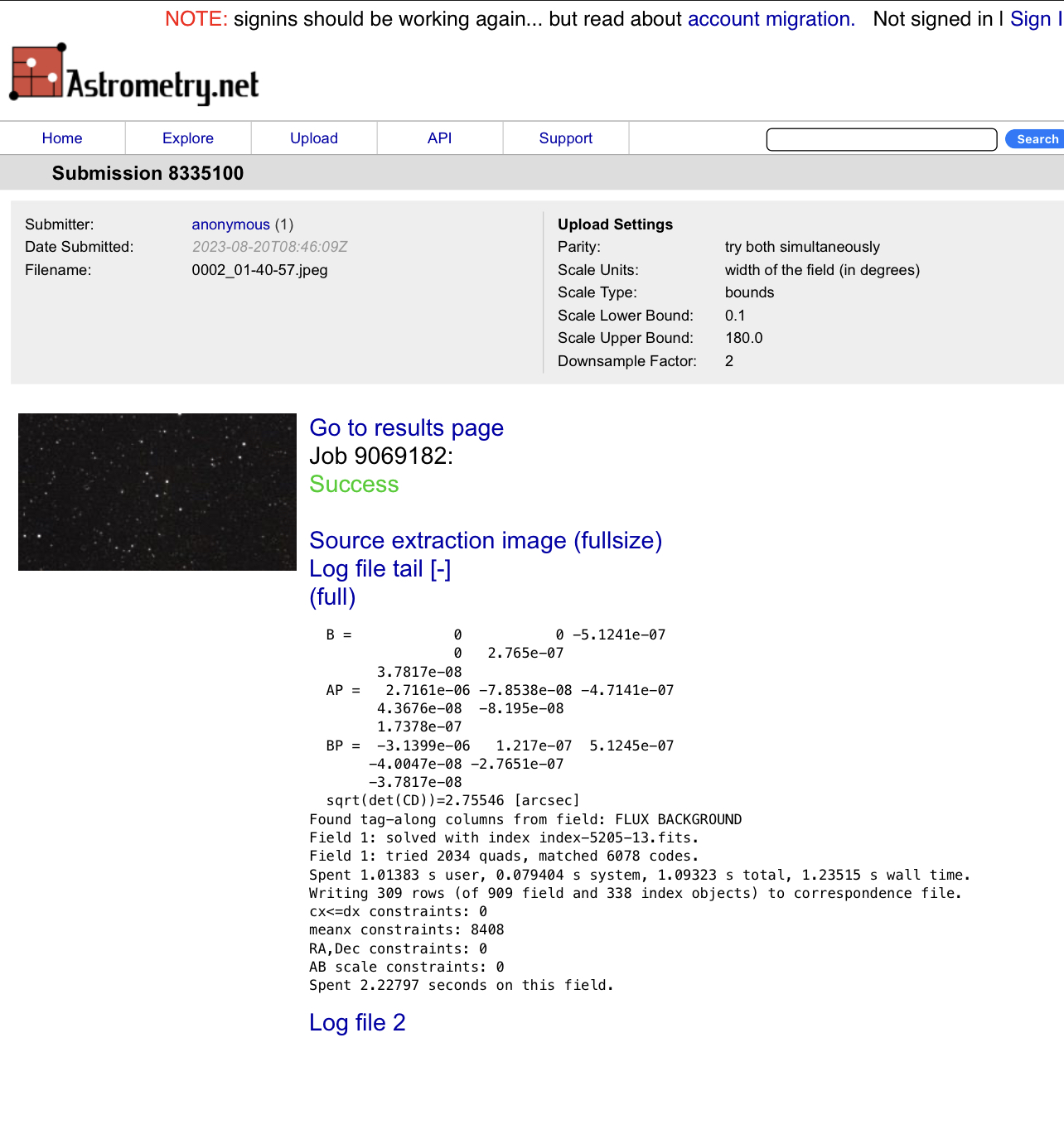

Falls du da mal Probleme hast lad das Bild bei astrometry.net hoch.
Da bekommst du dann alles angezeigt.

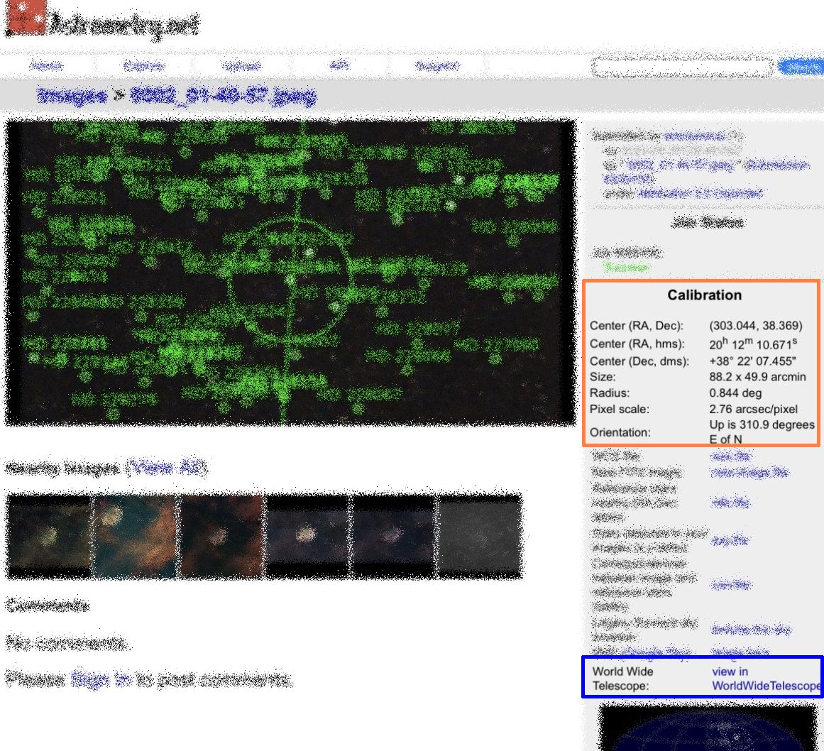

Astrometry.net ist für mich mit meine wichtigste Seite zur Analyse und für Dokumentations Zwecken.
Zum Beispiel wenn man später doch unsicher ist, habe ich meine Barlow verwendet oder nicht? :unsure:
Kann man unter Calibration alles Wichtige und sogar die Abweichung von Norden nachschlagen.
Ich hebe mir sogar in meinem Online-Astro-Logbuch den Link zu Astrometry.net für jedes Bild auf - hier ein Beispiel eines Bildes meiner Überwachungskamera als ich Andromeda aufgenommen habe auf.
Damit hat man sofort wieder Zugriff auf die vor Jahren bereits erzeugten Ergebnisse ohne die Bilddatei neu hochladen zu müssen.

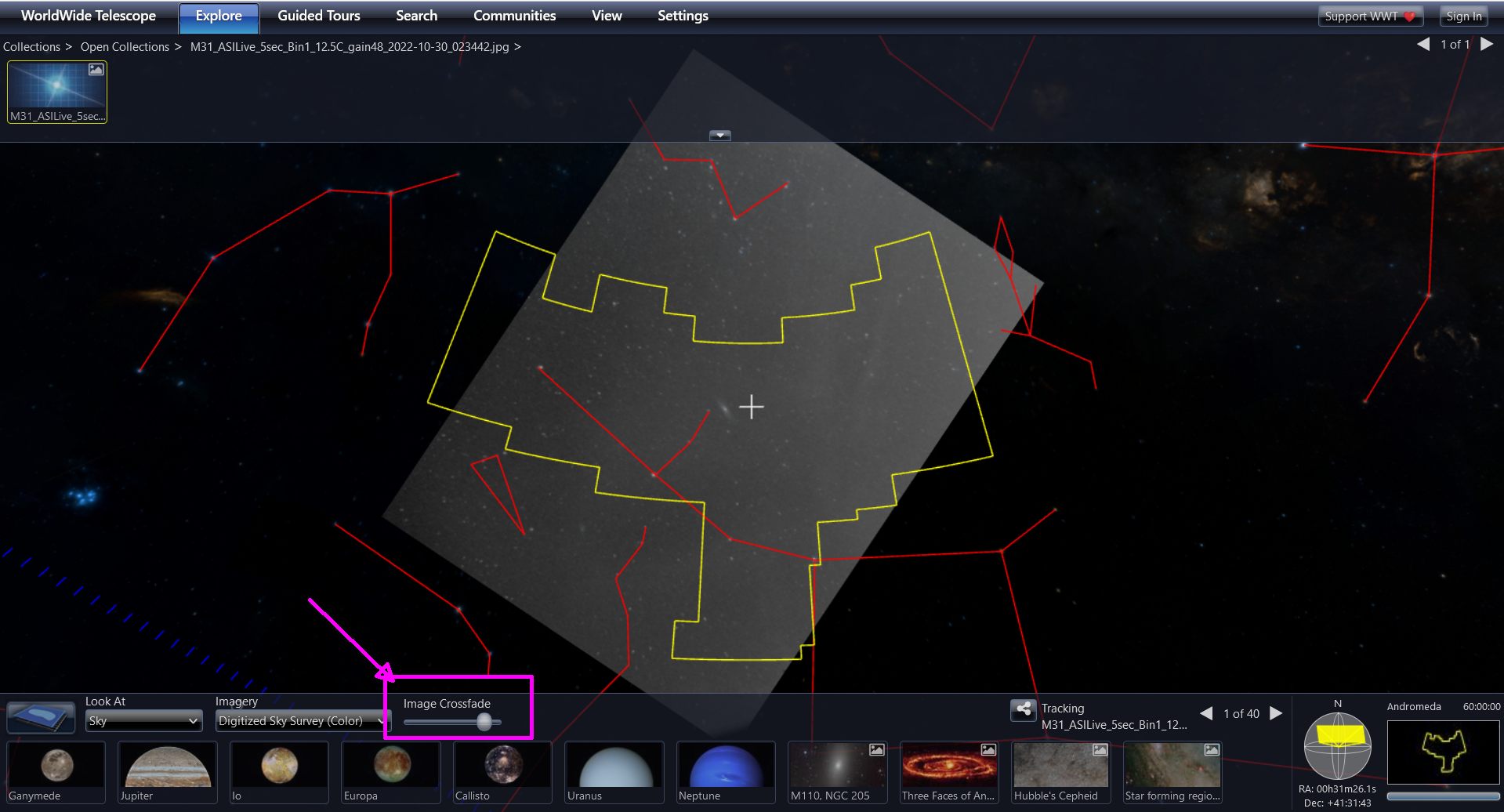

Ich mache während der EAA Session auch Fotos mit meiner Überwachungskamera (ASI120MC) um die Lage am Himmel während der Aufnahme des jeweiligen Ziels festzuhalten
Besonders nützlich ist für mich dazu der Link zum World Wide Telescope.
Unter dem Link findet man dann direkt in einer Art Stellarium Ansicht welche das eben selbst hochgeladene Bild eingeblendet enthält.
Mit Hilfe eines "Sliders" kann man sein eigenes Bild ein und ausblenden und natürlich auch rein- und rauszoomen. ....

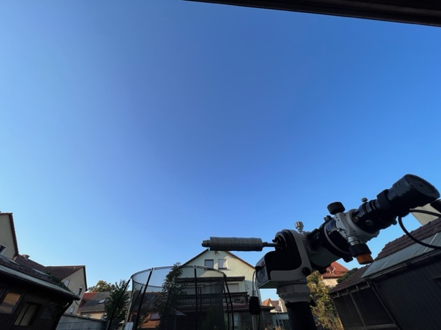

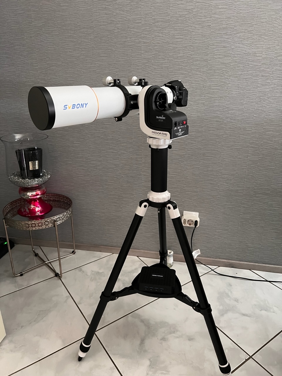

Alles vorbereitet…(Nordhimmel hinterm Haus)
…keine Wolke am Himmel. Ich hoffe das bleibt so.
Man bemerke mein 5€ Ausgleichsgewicht aus 1kg Unterlegscheiben, um die Montierung/Getriebe etwas zu entlasten. Es reicht nicht ganz aber besser wie garkein Gegengewicht.
Benjamin
Sieht doch gut aus.
Wünsche dir viel Erfolg.

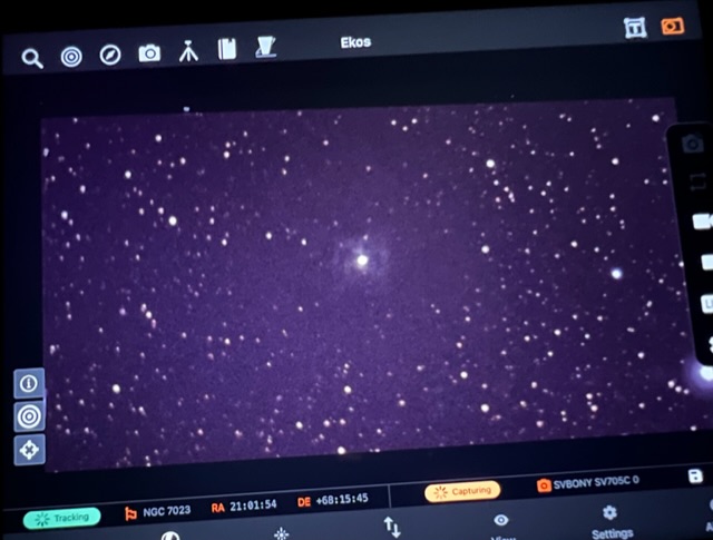

Gestern war sehr erfolgreich :D
Die App hat prima funktioniert.
Ab und zu lagt sie ein bisschen, aber sie war gestern 4 std beschäftigt :teleskop::y:.
Also konnte ich mich richtig austoben.
Und das beste…ferngesteuert aus dem Schlafzimmer gemütlich im Bett liegend:cool:

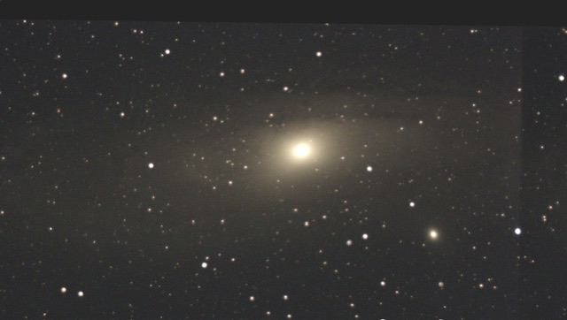

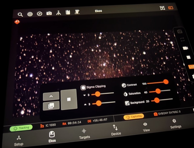

Bilder sagen mehr als tausend Worte…
(Platesolving über die App funktioniert)
(Fokus „autostar“ funktioniert auch)
(Livestacking funktioniert auch)

Alles hat wunderbar geklappt.
Nur mit Nebeln tut sich mein Teleskop schwer.
Brauch ich dafür Filter?
Vieleicht einen IR Cut Filter?
War ein echter Wow Effekt als ich M31 gesehen habe…
Bin immernoch geflasht…
Benjamin
Das sieht doch schonmal sehr gut aus.
Glückwunsch!
Du brauchst auf jeden Fall einen UV/IR Filter für die Kamera.
Gibts von Svbony, den nutze ich auch.
Kostet auf Amazon 17€.
Welche Nebel wolltest du denn ablichten?
Hast du auch den Reducer auf deinem Teleskop? Der würde die Sternabbildung verbessern aber auch dein Teleskop lichtstärker machen.
Brian

Dankeschön, Brian.
Ja, den von SvBony wollte ich mir auch kaufen.
Ich habe es siehe oben, beim NGC 1499 (California Nebel) und IC 1590/ NGC 281 (Pacman Nebel) versucht.
…man sieht schon etwas. Den Rest musd man wohl dann mit gimp rauskitzeln.
Da muss ich mich aber erst einarbeiten.
Ja, der Reducer ist immer drauf.
So komme ich auf 448mm f5.6
Benjamin
Wie lange hast du die Nebel denn jeweils belichtet?
Vielleicht kommt da mehr bei rum wenn man die Bilder noch was strecht.
Sonst finde ich das für die ersten Versuche gar nicht schlecht.
Brian
Brian
Ich glaube 45 Bilder , 8-9sec , Gain 375, Offset 70
Da hat sich dann schon die Bildfelddrehung bemerkbar gemacht.
Ja, das stretchen meinte ich. Habe ich aber noch nie gemacht.
Ja, ich finde dir ersten Ergebnisse auch vielversprechend :D :y:
Dankeschön, Brian
Das mit der Bilddrehung ist klar, dagegen kann man auch nicht viel machen, jedenfalls würde das sehr teuer werden.
Ich würde mehr Aufnahmen machen, lass das mal ne halbe Stunde laufen mit 8-9 Sek. Beleichtung und schau dann mal.
Die unschönen Ränder kannst du ja dann abschneiden.
In der Sofware Sharpcap gibt es eine Funktion die eine Sensoranalyser durchführt.
Dort bekommt du einen Wert der in Ordnung sein sollte raus.
Das ist je nach Kamera und oft auch nach Hersteller anders.
Ich hatte keinen besonders hohen Gain.
Ich denke, dass die Gain-Einstellung von über 300 welche du nutzt zu viel ist.

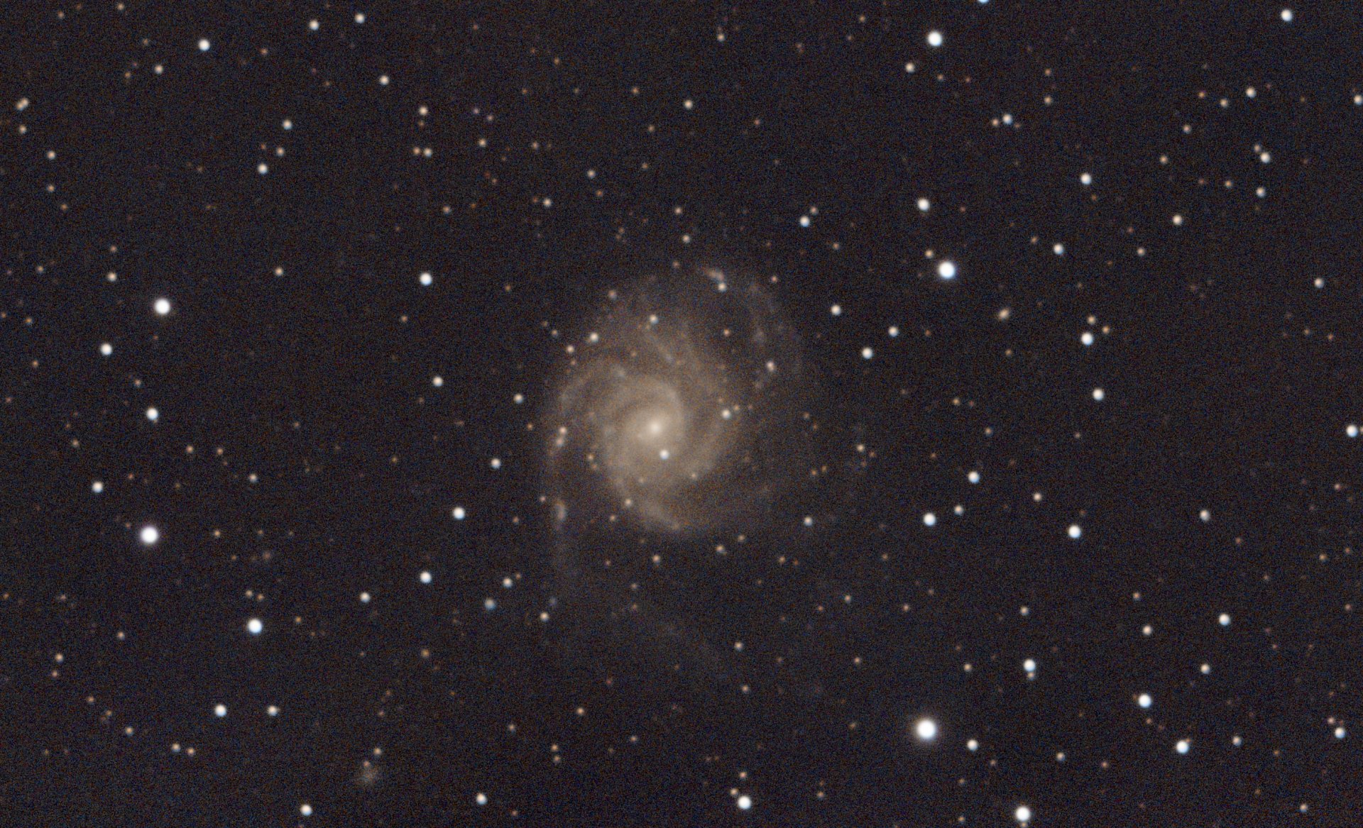

Guten Abend,
Gestern konnte ich mal ein paar Photonen einsammeln.
Das Setup funktioniert immer besser.
Liegt wohl daran das der Anwender langsam dahinter steigt wie er es zu benutzen hat.
Ich hab 400 Bilder von M101 geschossen.
20 Darks und 20 Biasframes.
Die hab ich dann mit DSS gestackt.
War wohl auch ziemlich viel Ausschuss dabei…
…aber egal.
Leider kenne ich mich mit Gimp und stretching nicht wirklich aus und das war mein erstes stretching.
Ich habs wohl etwas übertrieben… _affeaugen:
Trotzdem finde ich toll was ich da sehe.
Keine Bildbearbeitung nur gestackt und gestretcht.
crop
Ich hab trotz bias und darks extremes vignetting.
Da hab ich das stretching wohl arg übertrieben :)
Ich finde das erste Ergebniss trotzdem super.
Ich sehe eine Galaxie die ich so nicht erwartet habe.
Jetzt muss ich mich mit Bildbearbeitung auseinandersetzen.
Benjamin
Gegen Vignetting helfen weder Darks noch Bias, nur Flats. Aber auch da kommst du sicher noch dahinter. Mühsam ernährt sich das Eichhörnchen. So macht dann aber jeder kleine Erfolg doppelt Spaß. Wäre doch langweilig wenn alles auf Anhieb perfekt klappen würde.
Und man sieht doch schon 100x mehr als mit bloßem Auge, daher auf jeden Fall ein erster guter Erfolg!
Gruß und CS
Mike
Ich bin begeistert.
Für einer deiner ersten Versuche sieht das doch echt gut aus.
Da bin ich neidisch (über meine ersten Versuche will ich gar nicht reden).
Zum Stratchen empfehle ich gern das Video (lässt sich auch auf Gimp übertragen):
Brian

@AstroPZ
ich hab jetzt mal Siril bemüht um die Daten nochmal zu verarbeiten.
ich hab noch 200 Bilder dazugefügt und habe so 600 Bilder von M101.
20 Bias und 20 Darkframes.
1,2h Belichtungszeit
Also Peter, du hattest vollkommen Recht.
Siril ist da ziemlich mächtig. Ich hab bestimmt noch viele Fehler gemacht.
Ich hab mich an ein kurzes Anfängertutorial gehalten und das Ergebniss haut mich echt um.
Danke nochmal...
Grüße und CS
Benjamin

hast noch viel Rauschen drin.
Dafür habe ich inzwischen den NoiseXTerminator. Der ist echt genial. Kostet aber und ist ein Plugin für AffinityPhoto oder Photoshop:
Von RC Astro ist auch der BlurXTerminator genial. Der ist aber leider nur für PixInsight.
Aber es gibt die sogar kostenlose Alternative AstroSharp. Die ist auch klasse und ähnlich gut:
Unter Affinity Photo gibt es noch die tollen Astro Macros als Donation Ware von James Ritson:
Die sind auch sehr empfehlenswert.
Peter
