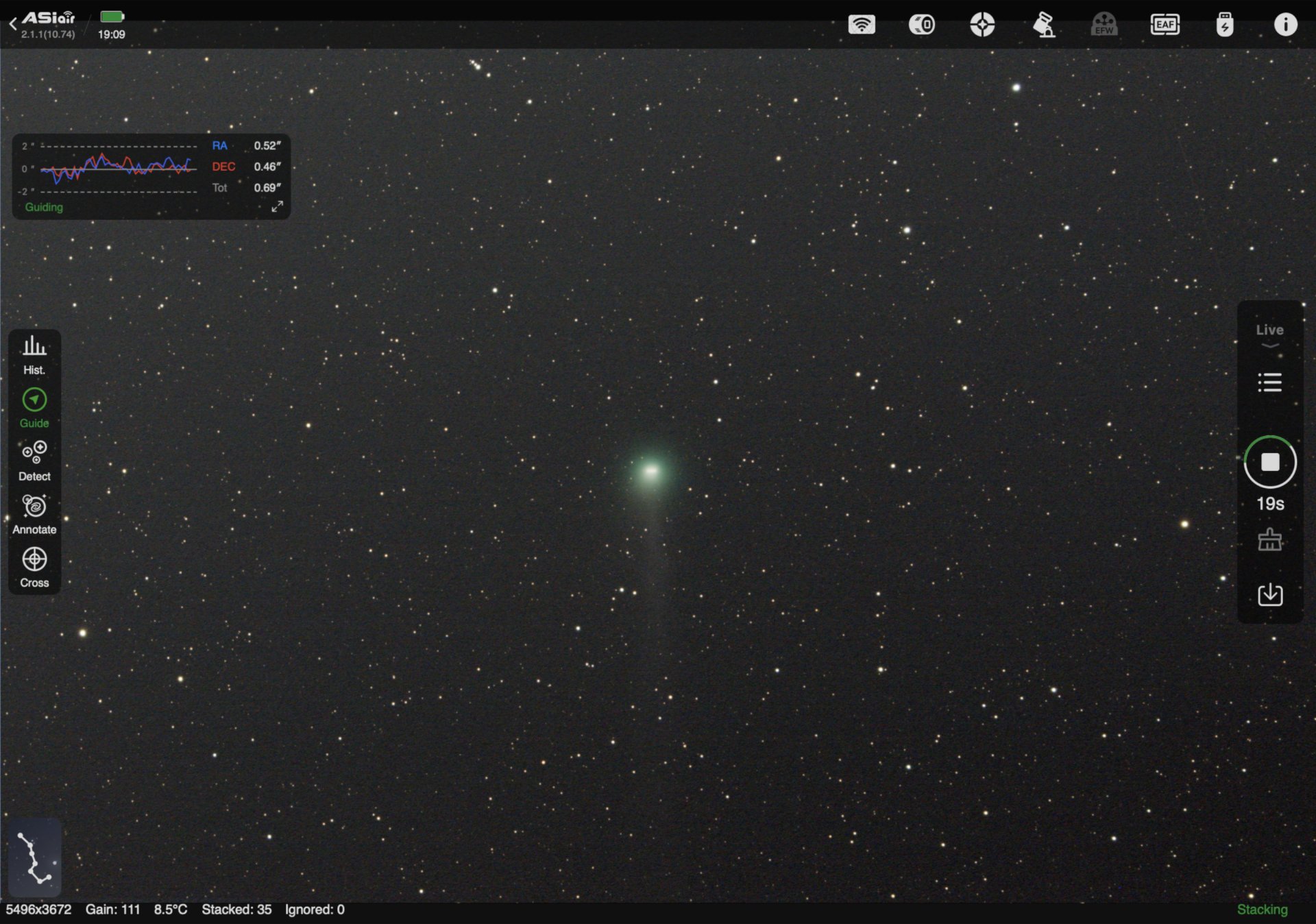

Ich sitze gerade und nehme den Kometen 12P auf. Die ASIAIR ist am Teleskop, die Daten kommen dann per LAN oder WLAN auf dem Empfangsgerät an. Bei mir jetzt im konkreten auf dem Mac Bildschirm, ansonsten auf dem iPad.

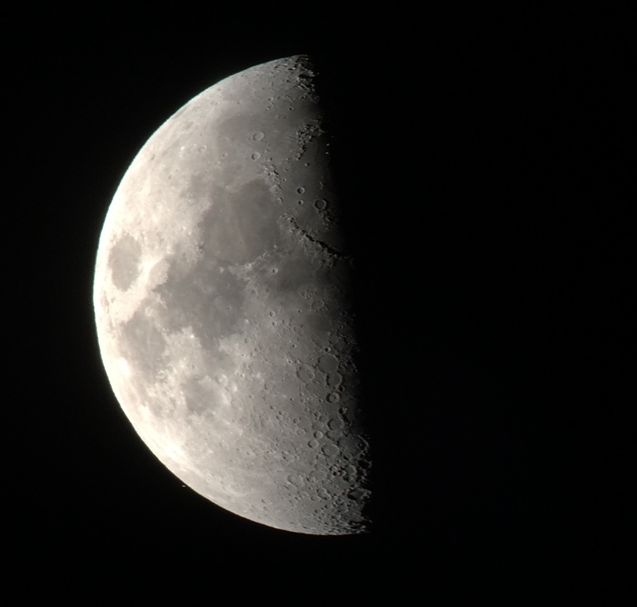

=> Christian: Kein Jupiter, aber im Anhang ist ein Bild mit Minimal-Equipment: Die Bedeckung von Aldebaran durch den Mond am 10. Oktober 2018, mit dem Handy durch ein 20-60x80-Spektiv auf einem einfachen Fotostativ geknipst. Unten links ist der Stern am Mondrand.
Clear Skies,
Alex
