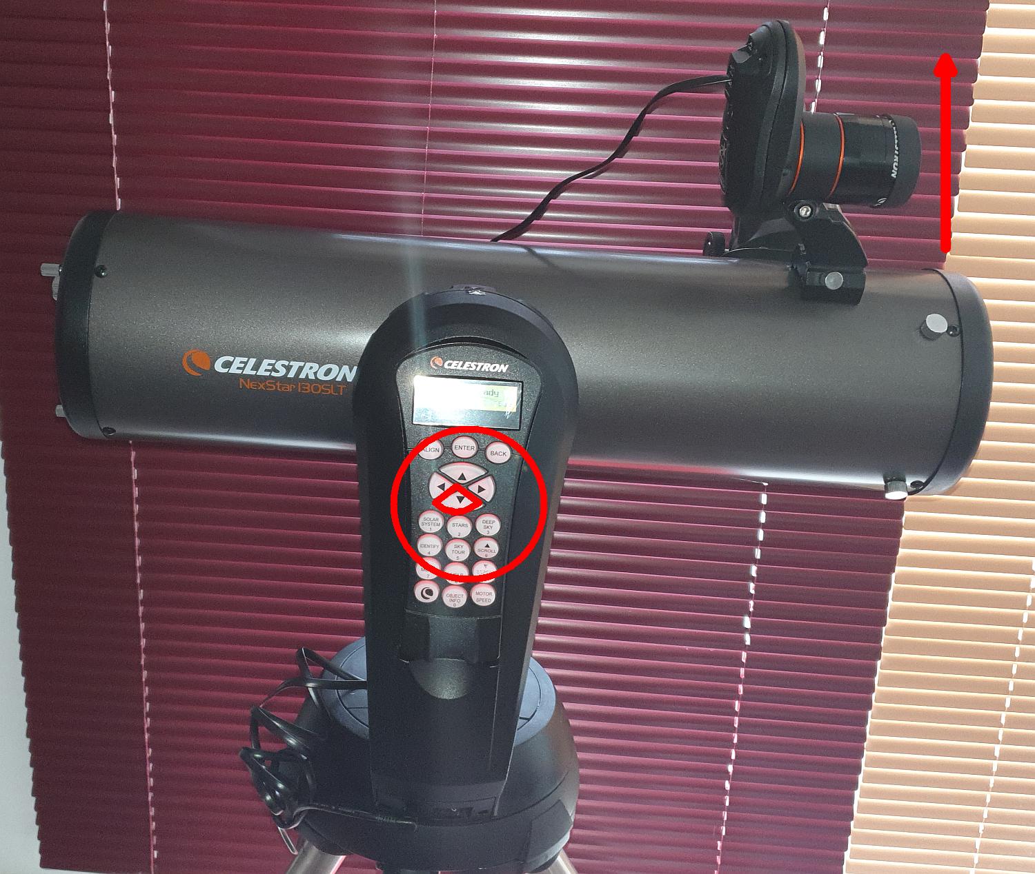

Hallo Forum,
ich komme nur in kleinen Schritten bei meinen EAA Versuchen voran. Für meine erste EAA Lösunge habe ich mir als Teleskop einen gebrauchten Celestron 130 GLT Newton samt der kleinen GoTo Montierung gekauft. Da mir die "kleine" Celestron Montierung (bis 3,5kg) vom 130 SLT Newton letztlich zu wackelig war und ein interessantes Angebot hier am Marktplatz für die größere Celestron Montierung angeboten wurde, ich denke die nennt sich SE (bis 6 kg), habe ich diese gebraucht gekauft.
Und natürlich damit eine neue Baustelle in meinem EAA Projekt aufgemacht. :eek:

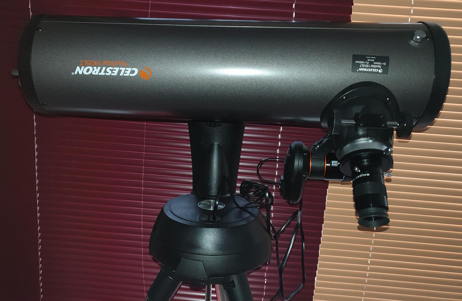

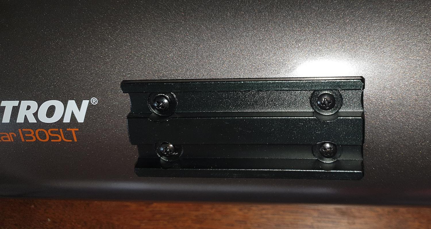

Das 130 GLT Newton hat eine fest angeschraubte Schiene mit der ich das Teleskop an der Montierung befestige.
Hätte ich Schellen um den Newton mit einer Schiene, könnte ich das Teleskop frei in jede gewünschte Lage drehen. Mit der fest angebauten V-Schiene geht das natürlich nicht.
Dadurch gibt es nur zwei Montage Varianten des Newton an der Montierung. Eine wenig sinnvolle ...
und eine die eher praktikabel scheint ...
nur leider ist in letzterer Variante die Montierung der Meinung, wenn man am Handkontroller nach unten drückt, bewegt sich der Newton mit der Öffnung nach oben und entsprechend sind die Bewegungen an den anderen Tasten anders wie erwartet.
Was jetzt eigentlich mir egal wäre ...... wenn da nicht ...

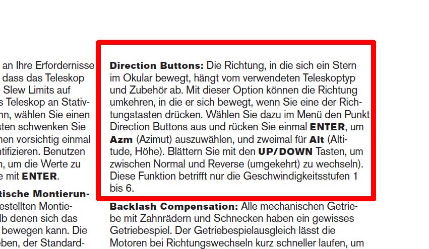

Ich hatte gestern bei ein ersten Tests der Starsense Erweiterung das Problem, dass beim Autoalign der Newton immer zum Boden "geschaut" hat und dann seltsamerweise keine Sterne finden konnte, was er mit entsprechenden Fehlermeldungen quittiert hatte ... (Ich habe wiederholt, Position und Uhrzeit und Datum für's Alignement kontrolliert)
Ich habe mir verschiedene Fotos von C6, C7, C8 und Co. an dieser Montierung angeschaut und dann ist die Teleskop Öffnung immer links wenn man auf die Montierung mit dem eingelegten Handcontroller schaut, wie oben im Foto. Bei mir ist die Teleskop Öffnung rechts! :confused: Damit wäre quasi mein Newton verkehrt herum an der Montierung verbaut.
Ich habe versucht in den Tiefen der Einstellung des Handcontrollers eine Möglichkeit zu finden, quasi die Drehrichtung einzustellen. Es gibt zwar einen Menüpunkt ...
... liest sich schon etwas "crude" - "betrifft nur die Geschwindigkeitsstufen 1 bis 6" - ich habe damit erfolglos experimentiert ....
Fragen an die Celestron Gurus:
  • Sitz das Problem zwischen den Ohren des Anwenders?
  • Oder bin ich der erste der so was unsinniges versucht wie eine Celestron Newton 130 GLT an eine stabilere Celestron Montierung zu schrauben?
  • Hat Celestron doch so weit gedacht und es gibt doch eine Software Einstellmöglichkeit? Wo?
  • Oder ist die Lösung Schiene umbauen oder Schellen und Schiene besorgen, die einzige Variante für mich?
Ideen? Tipps? Vorschläge? Ratschläge?
Danke schon mal für jede Hilfe! MünchenBeiNacht - Ewald
und wenn du einfach die Schiene ab und auf der anderen Seite des Tubus wieder anschraubst? D.h. natürlich Löcher bohren, aber so gross wäre die Umbauaktion nicht..
-cb
ist es dir aufgefallen? Celestron steht ja sogar auf dem Kopf bei der "korrekten", 1. Variante.
Ich glaube da stimmt etwas prinzipielles nicht.
Jedenfalls will die Montierung, dass der Newton anders herum befestigt wird. ;)
Oder kauf dir einfach passende Rohrschellen.
Ist ja sowieso besser und auch notwendig den Newton drehen zu können.
Peter
Hallo cb! @Cpt.Boiler Ja ich denke darauf wird es hinauslaufen. Ich hatte nur gehofft einer hat den goldenen Einstelltipp im tief-verborgenen Einstellmenü!
Hallo Peter! @AstroPZ Das ist sicher die beste Variante. Nur will / muss ich in jeden Fall den OAZ der jetzt keinen Feintrieb hat auch noch upgraden. Dann kommen Schellen und Schiene (€ 90) plus 2" OAZ mit Feintrieb (€ 120 - € 150) deutlich über € 200 für Verbesserungen zusammen, dann ist es nicht mehr weit zu einem neuen Skywatcher 130PDS ( € 300 ) und der kommt gleich mit einem 2" OAZ mit Feintrieb, Schellen und Schiene auf die Welt. Aber wie ja alle wissen steckt die Kamelkaravane vom Suezkanal noch irgendwo am Brenner fest und wie es ausschaut ist die nächsten Monate nichts zu haben. Das erste Foto war eher ironisch gemeint. ;)

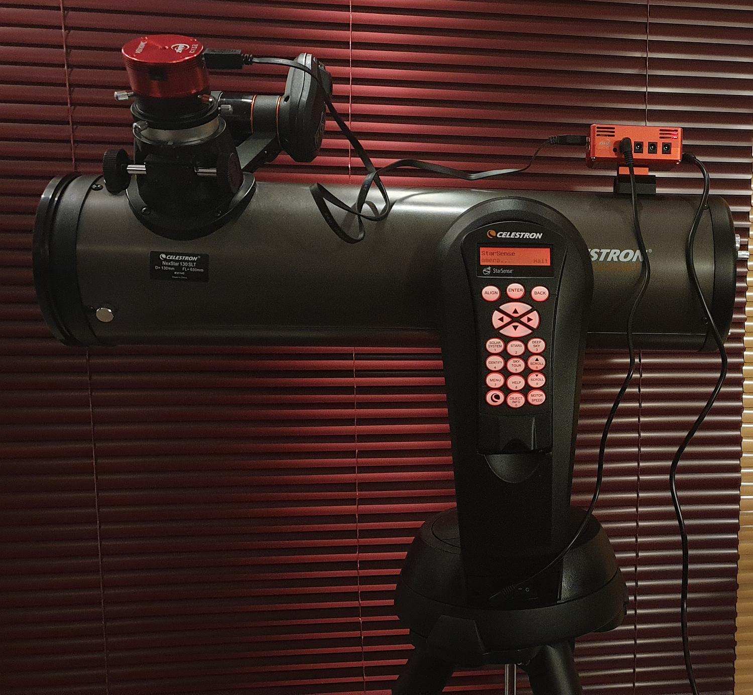

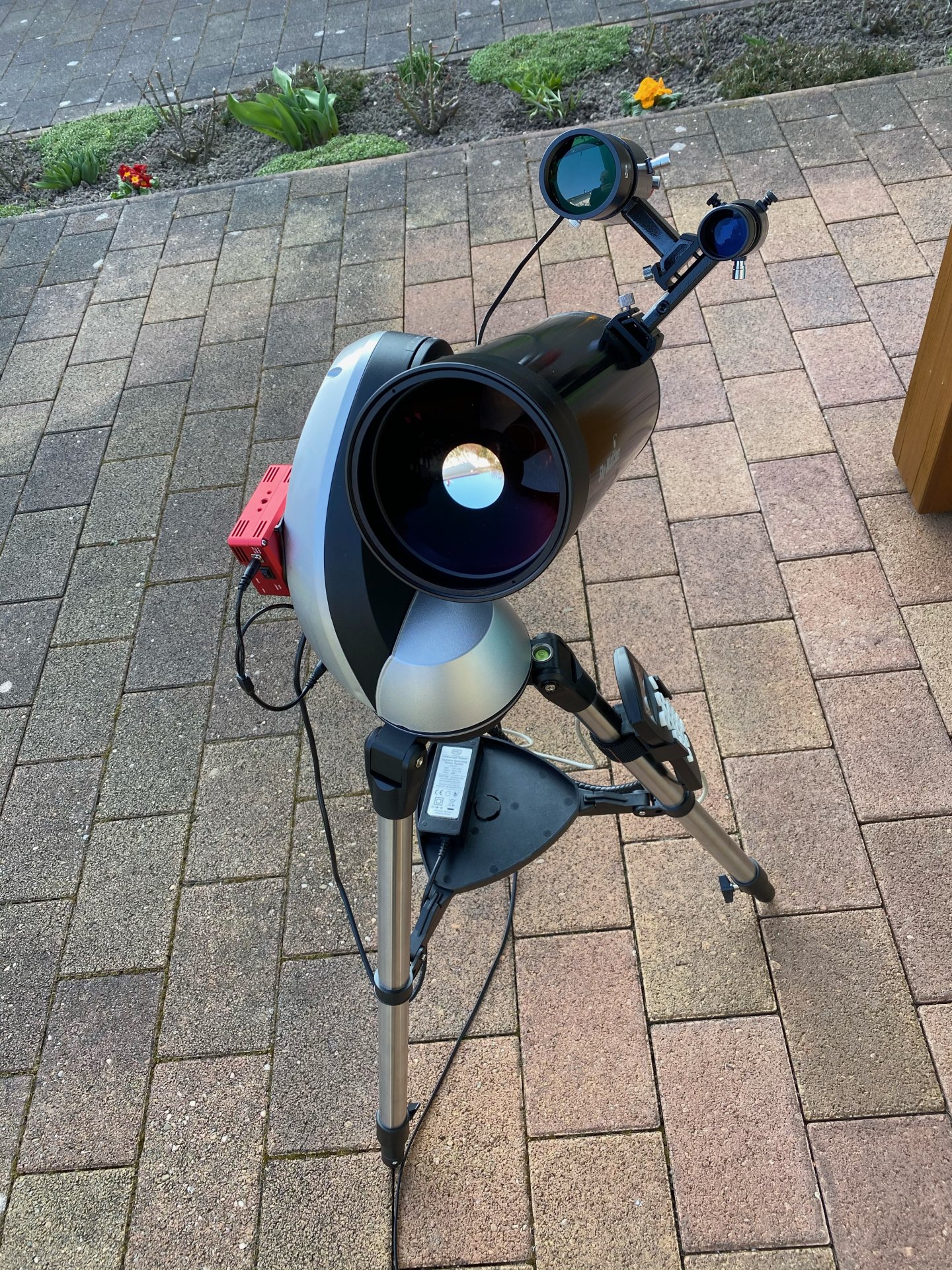

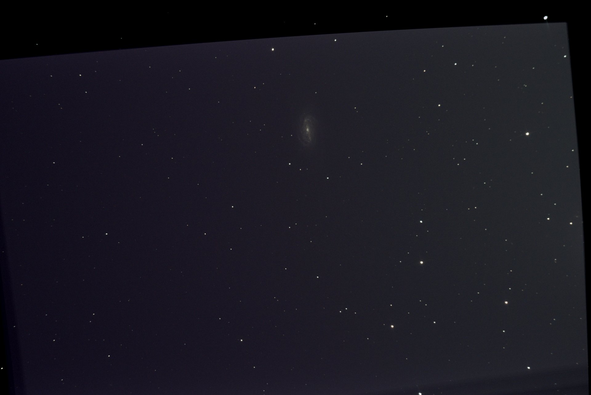

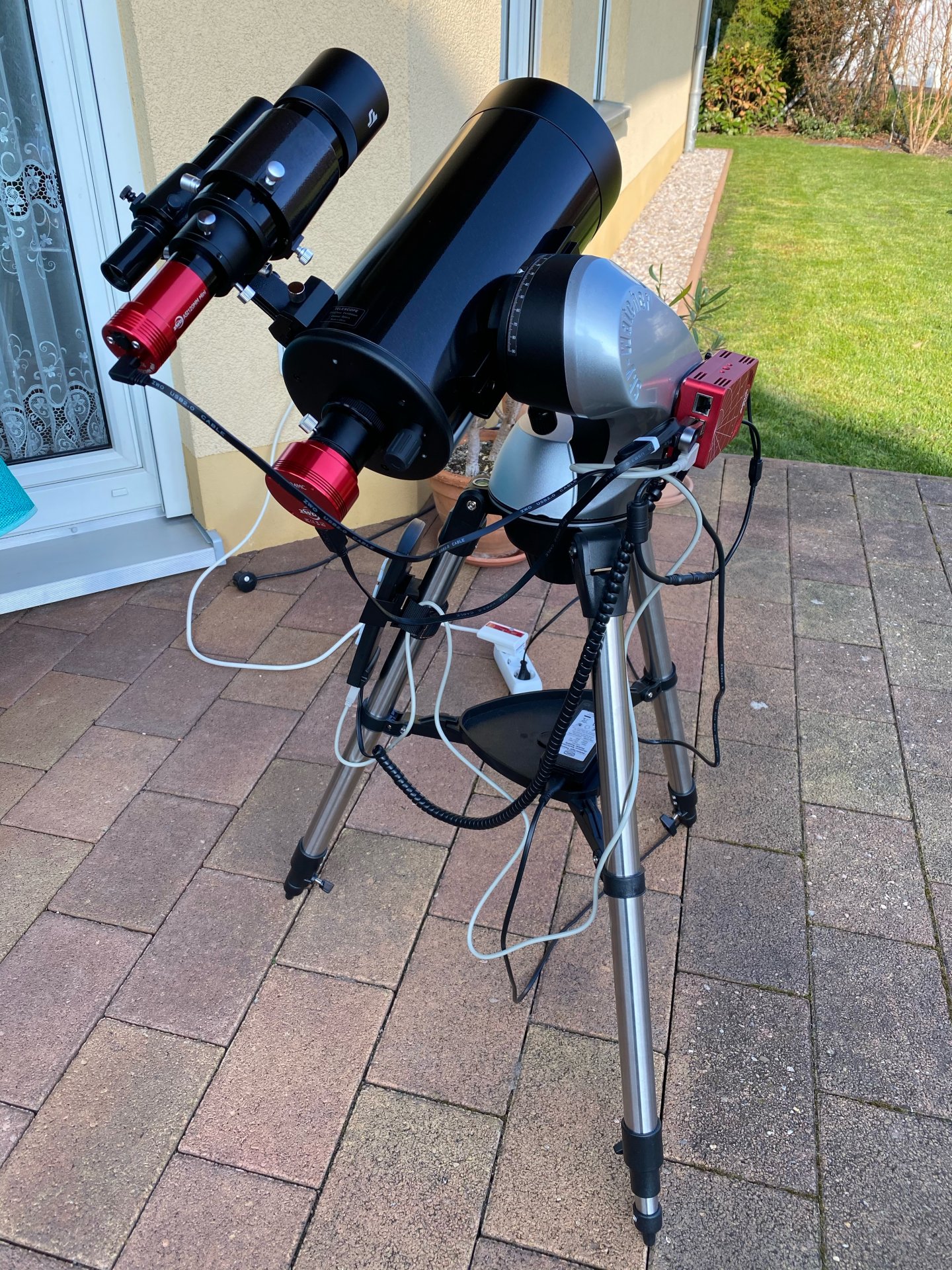

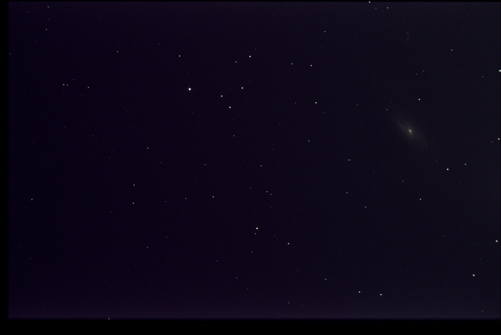

Ich habe dann doch, ging jetzt direkt und einfach so die Schiene umgebaut, den Drehpunkt so gelegt, dass der Newton auch 90° senkrecht stehen kann und auch gleich noch eine Sucherhalterung für das ASI AIRPRO verbaut.
Hat dann doch länger gedauert als gedacht, aber jetzt ist es fertig. Heute Nacht war es natürlich bewölkt, so dass ich für einen ersten Test noch mindestens bis Morgen warten muss.
Hallo Ewald,
warum noch StarSense, der ASIAIR Pro macht doch PlateSolving. Das Gewicht vorn kannst du dir sparen. Dann mache dir doch noch lieber einen kleinen optischen Sucher dran, der könnte für die anfängliche Justierung hilfreich sein. Im Einsatz habe ich festgestellt, dass er doch ab und an benötigt werden kann.

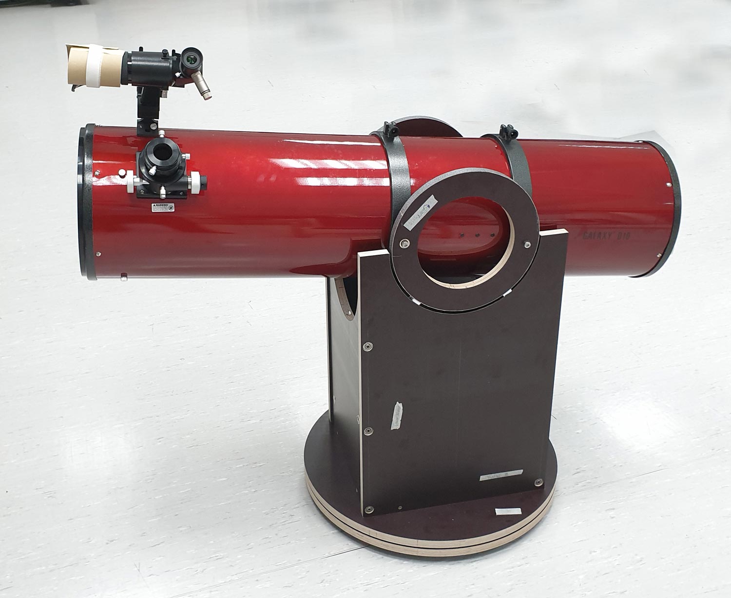

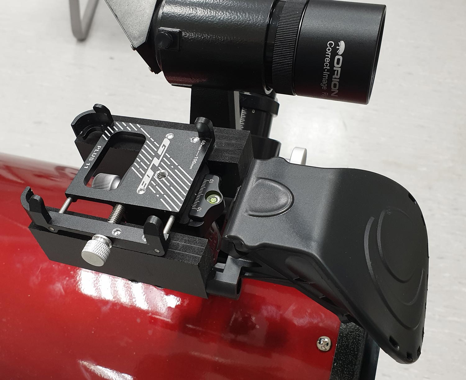

das ist ein tolles kompaktes Setup. Könnte ich auch wollen. ;)
Ich gehe aber in eine andere Richtung und zwar bleib ich bei meinen Dobsons (mit DSC aber kein GoTo) und führe die mit einer EQ-Plattform nach.
Erste Versuche mit dem 6" haben nachführtechnisch gut funktioniert, Live-Stacking hat gut geklappt.
Objekt technisch hat es aber nicht gut geklappt. Da muss ich noch Know-How aufbauen.
Der Hintergrund ist halt, dass ich meine Dobson-Reihe (6", 12", 20") und die grossen Öffnungen nutzen will.
Haupt-Ziel ist den grossen 20 Zöller immer parallel zu visuell auch für EAA zu nutzen.
in der Tat, Starsense ist unnötig und überflüssig. ;) Ich hatte mir kürzlich die Starsense Option über den großen Fluss besorgt um verschiedene EAA Varianten antesten zu können. Eine gedachte und von mir ursprünglich gedanklich präferierte Varainte war, kleines Windows PAD mit Kabeln dran :confused: und SharpCap. Da war mein Hintergedanke dann, Teleskop samt Starsense hinstellen einschalten und summ, summ, summ ist die Montierung wenigsten schon mal ausgerichtet. Das geht im Prinzip auch so. Nur nach zwei Abenden mit PAD in der Hand und stundenlangen Stehen bin ich sicher, bequem und komfortabel geht anders.
Was mich gestern endgültig im Astro-Blindflug im Wohnzimmer von ASIAIR PRO überzeugt hat, ist dass man mit ASIAIR PRO direkt einfach so die Montierung mit Skysafari und Stellarium (bis gestern war mir nicht bewusst dass es auch eine Stellarium Android Version gibt) steuern kann.
Ich habe mich wirklich in den vergangenen Wochen viel damit auseinander gesetzt wie bedient man eine GoTo Montierung, im Sinne Sternenkarte sehen, wissen was heute los und interessant ist, auswählen, und anschauen. Die Celestron Hand-Kontroller die mir den jetzt bekannten drei Celestron Montierungen angebaut sind, erinnern mich immer an den Film Apollo 13 - dort hatte man auch Anzeigen mit sieben/elf-Segment-LED Anzeigen für 16 Buchstaben Texte mit zwei (!) Zeilen in Laufschrift - man muss sich vorstellen man kauft sich ein Teleskop/Montierung im vierstelligen Euro-Bereich und bekommt ein Werkzeug aus dem vergangenen Jahrtausend mit 50 cm Spiralkabel an die Hand mit einer Tastatur unterirdisch zu bedienen, unleserlicher Anzeige, unbedienbar, unglaublich. Zwar hat man dem 21. Jahrhundert geschuldet die LED Anzeige schon durch eine LCD Anzeige ergänzt, aber Uhrmodul? - Nein der Anwender kann doch jedes Mal die Uhrzeit im AM/PM Modus neu eingeben! GPS-Koordinaten/GPS-Modul klar für weitere paar hundert Euro und ein weiteres Kabel und einen dann nötig AUX-Multiplexer ....
... und dann hat es mich gestern Abend ins 21. Jahrhundert katapultiert ... ich hatte nur so zum Blindtest das ASIAIR eingeschaltet um mich mit den Möglichkeit von ASIAIR vertraut zu machen und war irgendwo in CN über einen Beitrag gestolpert der über die Verbindung zwischen ASIAIR und Skysafari ging! HääääHHHHHH???? Was hat Skysafari mit ASIAIR zu tun? Ich hatte auf meinem PAD Skysafari Pro schon installiert. Ich dachte das kann nie gehen, also ins Einstellmenü, Teleskop ausgewählt, verbunden und unglaublich ich konnte meinen Newton mit der Celestron Montierung über ASIAIR PRO einfach so auf Sirius ausrichten! SUMM! SUMMM und da ....

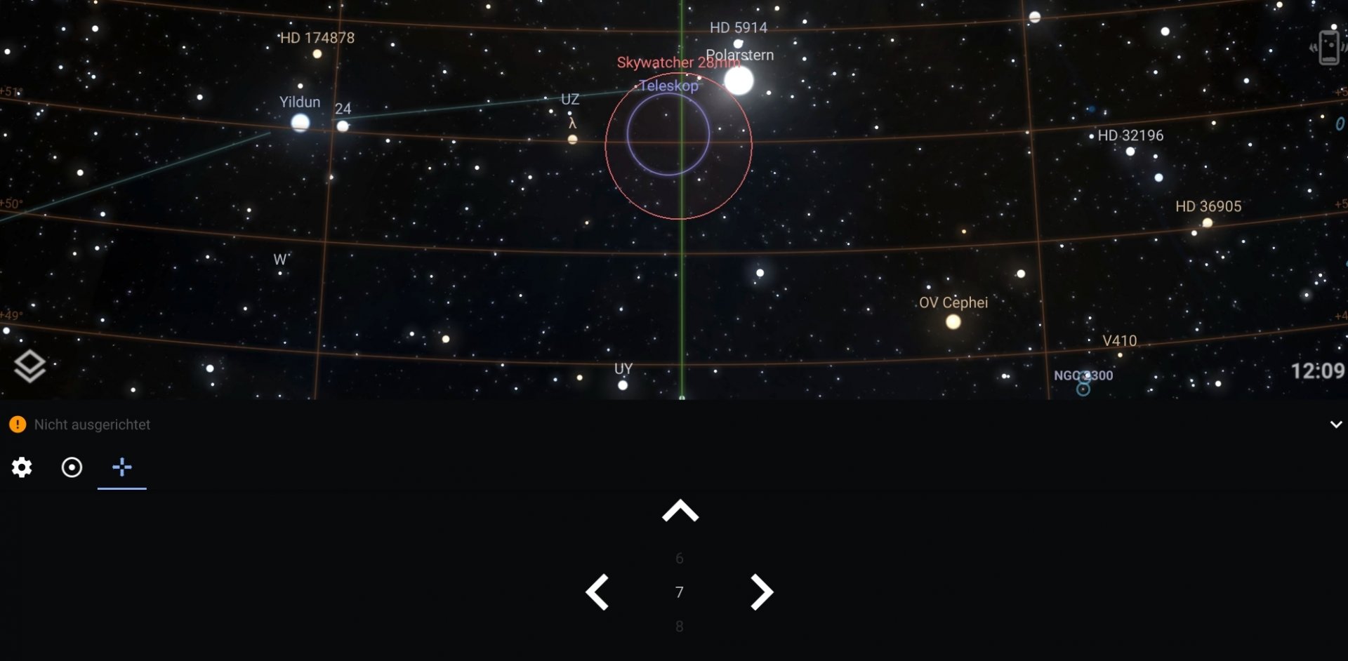

Nur am Rand erwähnt genau so einfach geht es mit der Android Version von Stellarium. Teleskop auf Beteigeuze ausrichten? SUMM! SUMMM und da ....
Ganz ohne weiteres Kabel! Kein ....
  • kein Kabel mit USB C auf USB A
  • kein USB-A auf seriell 9-polig Stecker
  • kein seriell-9-poliger Stecker auf Telefonstecker
  • kein Telefonstecker unten in Handkontroller
  • kein ASCOM Treiber
  • kein USB-Treiber
  • kein: Welche COM-Port Nummer hat die serielle Simulation im Windows Gerätemanger,
.... und, und, und .... Nein einfach so! ASIAIR Pro und ab da alles per WLAN.

Hallo Forum, hallo EAA-Interessierte,
inzwischen habe ich weitere Erkenntnisse mit meinem EAA-Setup und bin irgendwie wieder am Anfang. Als es sich bei den letzten so lala Nächten, also durchziehende Wolken, mal diesig, mal klar nicht gelohnt hat an unseren Beobachtungsplatz zu fahren, probierte ich vom eigenen Garten (Vorort von München) klare Himmelsfenster aus um mich mehr in das ASIAIR rein zu puzzeln. Aber die Versuche mit ASIAIR vertraut zu werden arte dann in Kampf aus mit:
  • WLAN Probleme wegen schwachen ASIAIR WiFi Signal
  • abstürzende Software, wahlweise Android Stellarium, Skysafari APP
  • nicht mehr mit ASIAIR PRO kommuniziernde Montierung
  • nicht genau positionierende Montierung wegen "nur-ein-Sterne-Alignment"
  • kein wirklicher Fokus mit ASI Kamera
  • Bahtinov-Masken Woodoo
  • Neustart von ASIAIR PRO und Montierung - folglich neues Alignment nötig
  • Okular weg | Kamera hin | Kamera weg | Okular hin .... und von vorne ....
  • kein visuelles finden von zweiten oder dritten Stern beim Alignment, wegen siehe oben Wolken, Hochnebel
Ich denke jeder hier hat schon mehr als ein Mal so einen Tanz um das goldene Ausrüstungs-Kalb gemacht. Oft vergeblich, manchmal frustrierend, manchmal am Ende auch erfolgreich. Meine Erkenntnisse war, klar wenn es der Himmel nicht her gibt, schafft auch die teuerste Ausrüstung nicht den oft gewünschten "Clear-Sky"!
Für mich war am nervigsten, dass an meinem Standort im Garten ich "nur" einen nutzbaren 180° Winkel von Süden bis Norden mit Häusern und Bäumen dazwischen habe. Dass dann noch durch Wolkenfelder dieser "Lichtraum" auch noch eingeschränkt wurde, hat dann ein wirklich nutzbares Alignment schwer bis teilweise unmöglich gemacht. Daher lieber dann ein "Ein-Sterne-Alignment" als ein "KEIN-Sterne-Alignment"! Spaß geht aber anders! Und um im Bild zu bleiben, aus Spaß wurde Ernst. Und Ernst ist jetzt drei Jahre alt ....
... erinnerte ich mich noch an das Paket mit der Starsense Option, welches noch nicht den Weg zu Amazon zurück gefunden hatte. ( @hj_net ;) ) Die Starsense Option mit eigenem Starsense Handkontroller ist nur das Killerargument gegen ASIAIR PRO, denn warum auch immer ASIAIR PRO will nicht mit dem Starsense Kontroller zusammen. Dafür tut Stellarium einfach so ohne großes Treiber und Ascom Gedöns mit dem Starsense Kontroller. USB Kabel in Kontroller und in Windows PC und los geht's. Also Amazon Schachtel aufgemacht, Starsense auf Grigina (Unsere Teleskope haben Name, hier italienisch das kleine Graue) gebaut, ganz so wie in dem Foto hier,
nur ohne ASIAIR, aber ein USB Kabel von der Kamera zum PC und ein zweites USB Kabel vom Kontroller zum PC. Als PC habe ich eine Lenovo IdeaPad Duet 3i verwendet. Das ist eine Mischung zwischen Windows Mini-Laptop mit Tastatur und Windows Tablett und Bedienung ohne Tastatur über den Bildschirm.
Ich denke Endausbau könnte sein, dass das kleine ca. 25 x 17 cm große Lenovo Pad per Halterung hinten da Platz nimmt wo im Foto das AIRPRO sitzt. Letzte Nacht hat ein Gartenstuhl ausgeholfen. Und ja ich bin Dunkeln ein Mal über die Kabel gefallen!
Doch zu Beginn jeder EAA Session braucht es ja das Alignment. Und da trumpfte trotz Wolkenbänke, Bäume, Häuser, A-Karten-Lichtbedingungen die Starsense Option wirklich auf. Einschalten .... etwas Celstron Lästern muss noch ein mal sein, warum kann sich das verdammte Teil die Uhrzeit nicht merken und warum hat es nicht einfach eine Uhr und warum weiß es auf Grund des Datums nicht ob Sommer- oder Winterzeit ist!
Also Einschalten, wenn es denn sein muss Uhrzeit, Datum, Sommerzeit (Jetzt JA) einstellen und los ..... summm .... summm .... summm ..... !!!! Alignment completed !!!! .... Starsense gibt es übrigens nur in englisch! Alignment Fertig! Hat knapp eine Minute gedauert!
Stellarium gestartet, Teleskop Ziel Kreuz da! Im Stellarium erster Test: Sirius als Objekt gewählt - Schwenken! ..... summm .... summm .... summm ..... AUTSCH!! :mad: Loch genau in der Mitte Netzhaut! Sirius ist auch im Münchner Nachthimmel verdammt hell. Wahnsinn einfach so. Unglaublich.
  • Prokyon ..... summm .... summm .... summm ..... Mittig da!
  • Castor ..... summm .... summm .... summm ..... Mittig da!
  • Pollux ..... summm .... summm .... summm ..... Mittig da!
  • Beteigeuze ..... summm .... summm .... summm ..... Mittig da!
  • Polarstern ..... summm .... summm .... summm ..... Mittig da!
  • xyz ..... summm .... summm .... summm ..... Mittig da!
Daran könnte, habe ich mich schnell gewöhnt! Und das mit nebenbei, unbeaufsichtigten Alignment. Celestron ich verneige mich! Chapeau! ( @Kerste :) )
Aber da war doch was mit EAA! Also Okular raus, Kamera rein und Sharpcap angeworfen, endlich on-the-fly die € 12 für die PRO-Version im Garten abgedrückt und EAA los! Nachdem ich fast schon zu einfach eine vernünftige Fokus Einstellung gefunden hatte, wurde ich übermütig. Lenovo PC am Gartenstuhl ausgesetzt und ab ins heimische Wohnzimmer. Da hatte ASIAIR ziemlich Probleme zu meiner Couch, immerhin 7m Funkstrecke durch ein riesen Fenster, man könnte durchaus von Sichtkontakt sprechen, eine stabile Verbindung zu halten, zum Router 12m Funkstrecke ging fast gar nicht ... dieses Mal mit Windows PC zu Windows PC über den Router per RemoteDesktop, ging problemfrei!
Dann hatten Susanne und ich endlich Zeit, Muse, Glas Rotwein sich mit SharpCap vertraut zu machen. Erste Erfolge kamen mit M81 relativ schnell. Die Zeit verflog wie im Flug bis nach gut zwei Stunden plötzlich nichts mehr ging und Sharpcap alles verwarf .... Blick in den "Live-Himmel" .... alles grau Wolkenbänke ziehen durch ... war ja auch spät genug. Alles aus, aber Montierung noch stehen gelassen! Als ich dann nach einer Stunde die Montierung verräumen wollte, glitzernd die Sterne wieder klar am Himmel. Zweite Session? Gibt es noch Wein? Aber ja doch! Starsense Auto-Alignment! ..... summm .... summm .... summm ..... !!!! Alignment completed
Weiter gings!
Um vier Uhr in der Früh fielen uns die Augen zu und die Vögel begannen schon Radau zu machen - aber wir hatten uns etliche Galxien angeschaut, noch nichts was einen aus den Schuhen zieht, wir lernen ja noch Sharpcap aber die Zigarren-Galaxie hatte schon ein wenig Farbe! Ab ins Bett!
Mein Resüme heute Morgen. Der Initial-Aufwand bis zum Sterneschauen ist mit der Starsense Option um Dimensionen geringer und sicherer zu handhaben, gerade auch bei erschwerten Bedingungen als mit ASIAIR. Was der PC Lösung noch fehlt ist eine Halterung für das Windows PAD am Teleskop - was ich aber nicht als schwierig ansehe - dann hätte ich ein EAA-Aufbau mit Display und Bedienung am Teleskop für den OFF-WLAN-Einsatz in Wald- und Wiese und ein WLAN-EAA-Aufbau mit einem zweiten PC für Couch oder das Bett! Macht Laune in dieser Richtung weiter zu experimentieren.

gestern war der Himmel klar und am Nachmittag haben wir unsere "Grigina" mal gründlich kollimiert. Dabei besonders auf die Hinweise von @tommy_nawratil aus seiner Anleitung geachtet ...
... Ich denke dabei gerne an eine Klaviersaite, also wirklich gut spannen ..
... und die lockeren o_O Klaviersaiten als erstes nachgespannt.
Am Abend war es a-kalt und windig, einige Wolkenbänder waren bei uns unterwegs und wir haben der Einfachheit unsere Gartensternwarte mit Bortle 5 noch Mal benutzt. Schaut mal was wir bei unseren ersten Versuchen aus dem All auf unsere Festplatte geschaufelt haben.

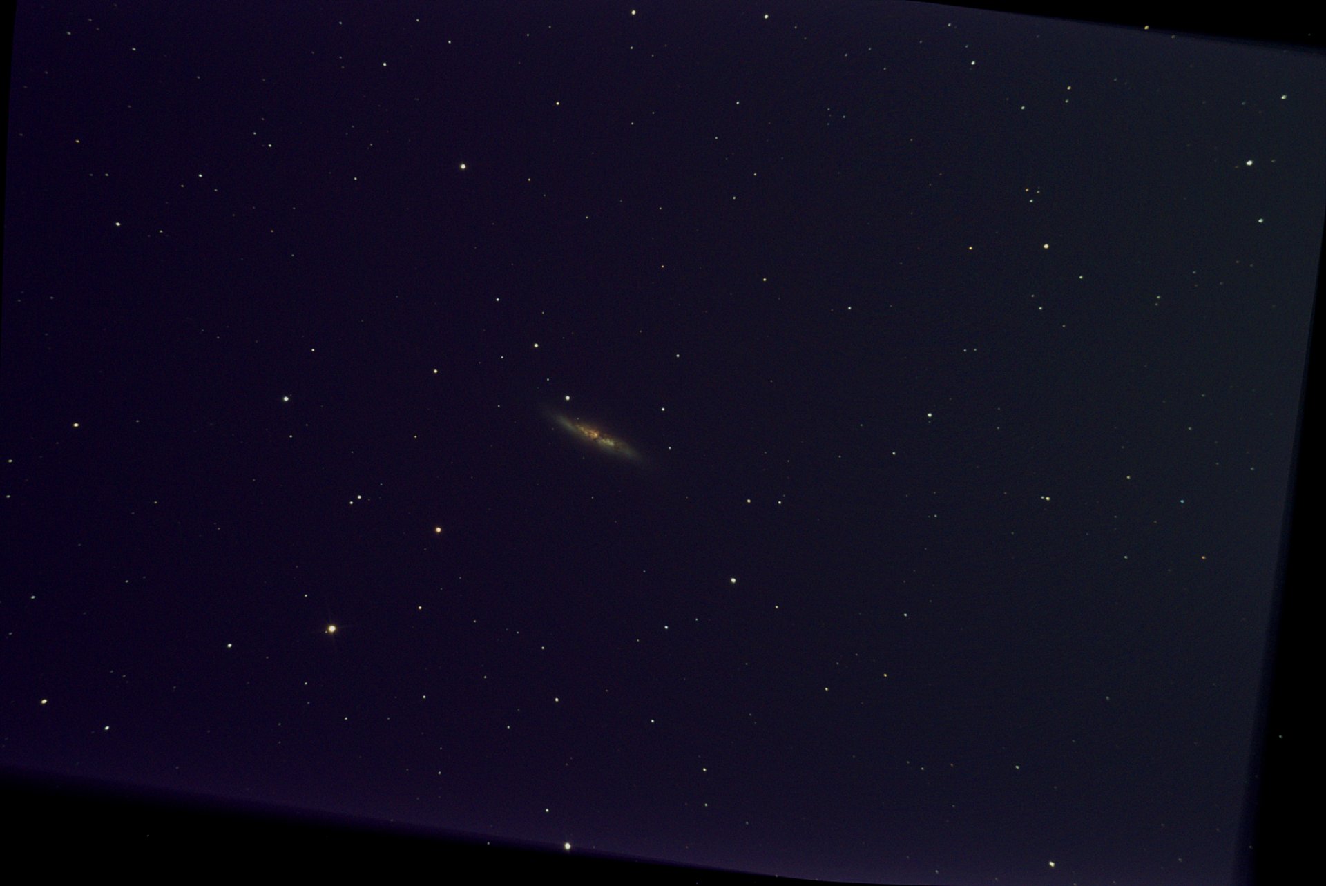

M82 - 96 Bilder mit 3 Sekunden - Gain 450 - ASI MC183 - 5496 x 3672 Pixel - verkleinert auf 4000 Pixel - PNG 14 MB reduziert auf moderate JPG 1 MB
Wir waren beide ehrlich überrascht, wie viele selbst kleine Details wir anschauen konnten. Da erschien z. B. neben HIP 48486 ein kleiner Stern, den ich dann aber nicht näher mit Stellarium und WEB recherchieren konnte? Oder doch ein Abbildungsfehler?
Auch Sterne die vom Farbindex eher ins rötlich gehen sollen, werden entsprechen für mein Farbempfinden richtig dargestellt. Wie gesagt uns erster wirklicher EAA Versuch.

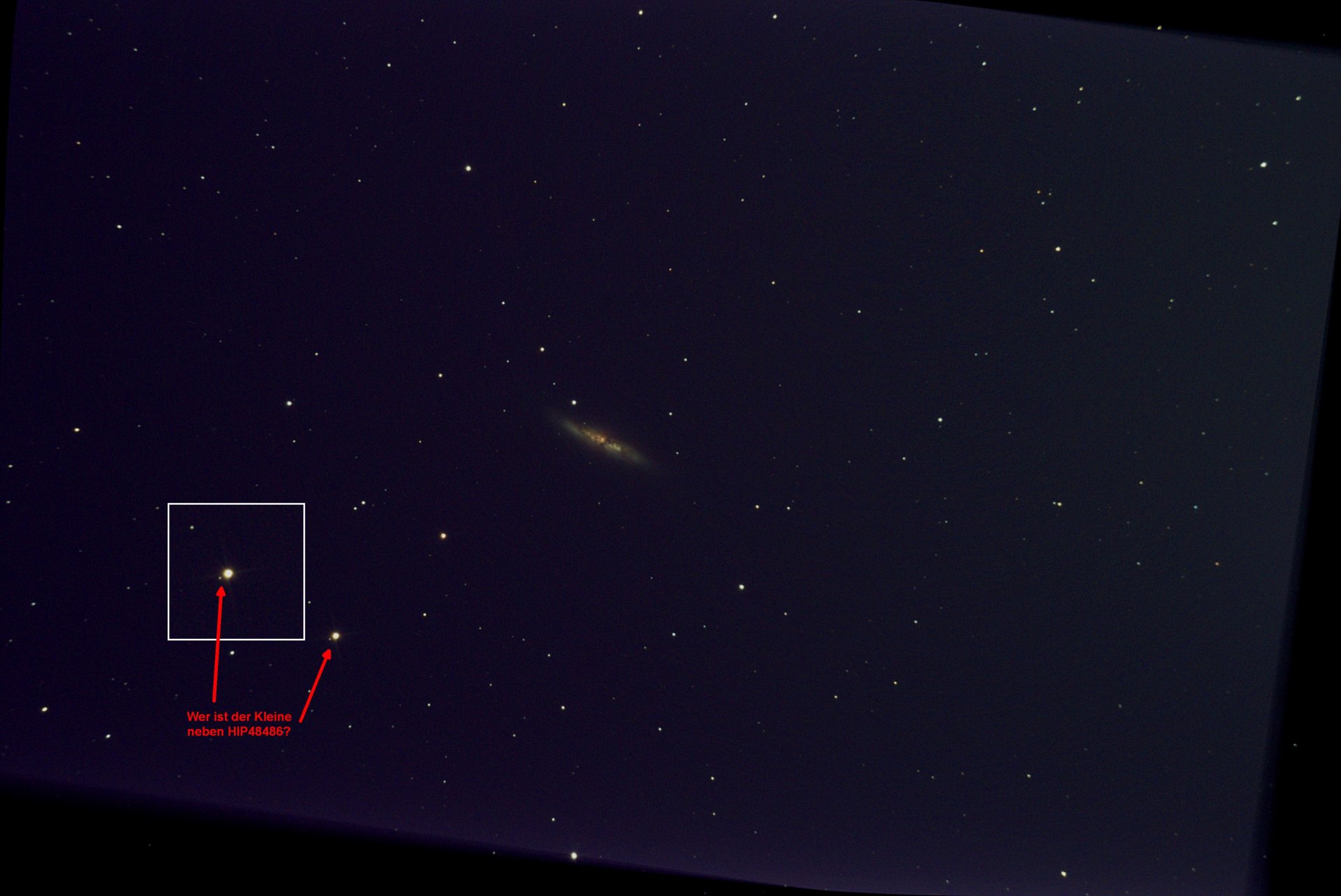

Ein bisschen kämpfen wir noch damit das Wunschobjekt in die Mitte zu holen. Gibt es denn nicht die Möglichkeit im Stellarium quasi mit links - rechts - rauf - runter das Teleskop fein einzustellen? Trotzdem ist mit 34 Bilder und zwei Sekunden Belichtungszeit M106 auf die Schnelle interessant geworden, kurz bevor der Lenovo PAD Akku nach gut 4 Stunden leer war.
M106 - 34 Bilder mit 2 Sekunden - Gain 450 - ASI MC183 - 5496 x 3672 Pixel - verkleinert auf 4000 Pixel - PNG 20 MB reduziert auf moderate JPG 1 MB
NGC2903 - 128 Bilder mit 3 Sekunden - Gain 450 - ASI MC183 - 5496 x 3672 Pixel - verkleinert auf 4000 Pixel - PNG 15 MB reduziert auf moderate JPG 0,5 MB
Oh Mann! Ich sehe uns schon Nächte lang das All durchstöbern! Macht alles Lust auf mehr!

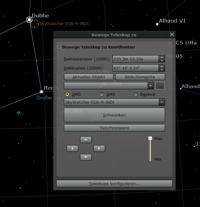

Bei Stellarium Mobile+ auf einem Androiden geht das so:
Nach dem verbinden zur Montierung erscheinen unten links 3 Symbole. Das rechte Symbol ist ein Kreuz. Klickt man darauf, dann öffnet sich ein Menü mit 4 Pfeiltasten und der Möglichkeit, die GoTo Speed einzustellen.
Bei Stellarium auf einem PC und WiFi Verbindung zu einem Raspberry PI (Astroberry Linux Server), auf dem ein INDI Treiber läuft, geht über das Menü im zweiten Screenshot. Siehe dort auf die Pfeiltasten. Hier ist aber die max. Gecshwindigkeit wirklich nur zur Feinjustage ausgelegt, d.h. das Teleskop schleicht sich dorthin.
Weiß nicht, inwieweit ASIAIR dem entspricht.
