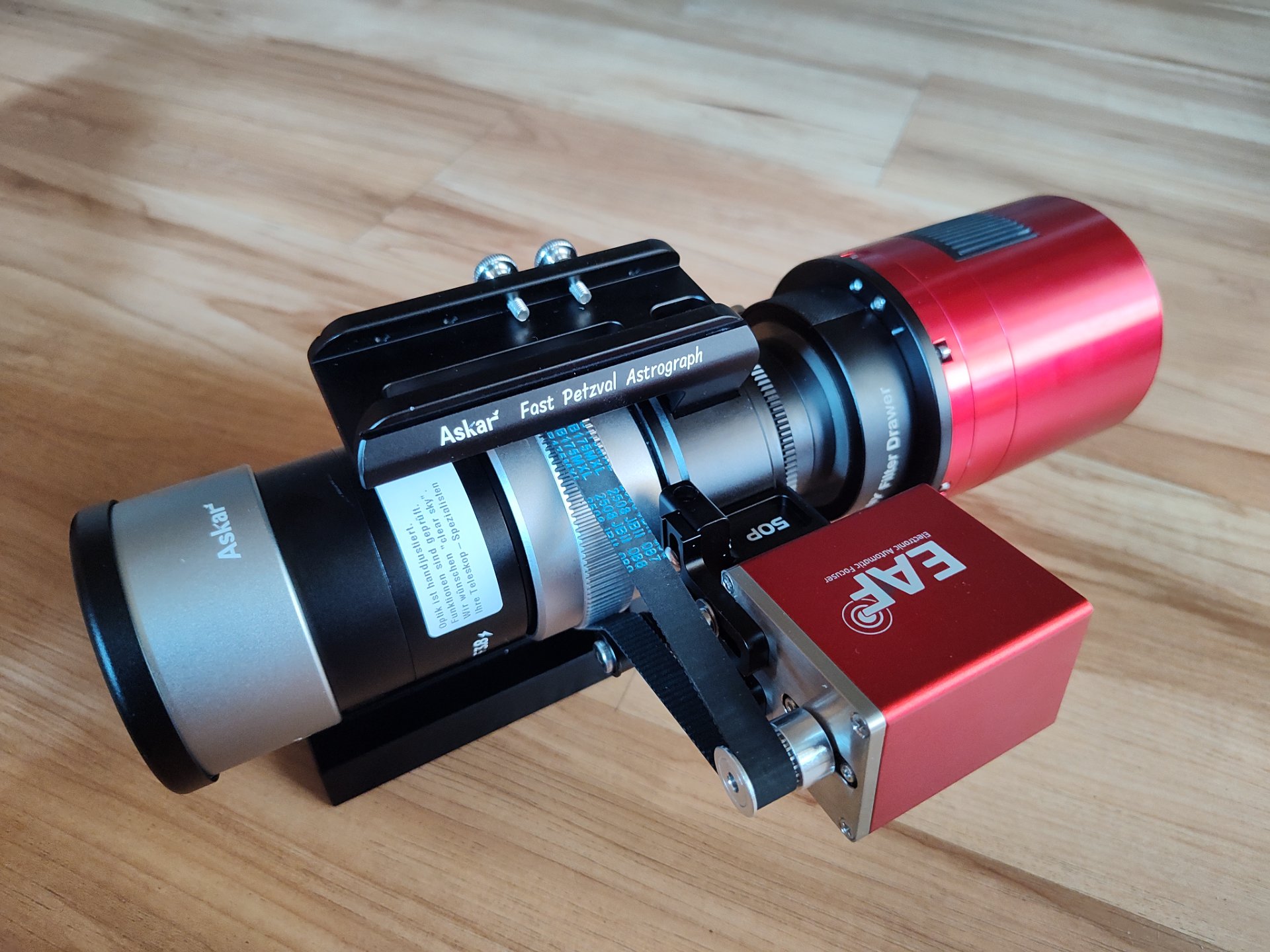

Ich hab heute das First Light meines neuen Askar 50p. Am Teleskop ist mittels Adapter ein ZWO EAF angebracht.

Liegt es an den EAF Einstellwerten ? Müssen die Werte bei einem Pezval Teleskop dessen Fokus der EAF über einen Riemen antreibt wegen der großen Übersetzung anders eingestellt werden ?
Ich hoffe ihr könnt mir ein paar Tips geben, denn langsam weiß ich nicht mehr weiter
Hier noch ein Bild meines Teleskops :
VG Walter
.Hier noch ein Bild meines Teleskops :
VG Walter
