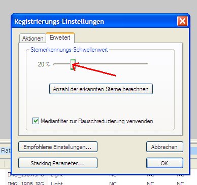

Hi Mathias,
damit DSS mehr Sterne erkennt, mußt den Schieberegler ganz nach links (= 2%) schieben. Dann sollte DSS auch bei einem Dämmerungsbild so ca. 30-50 Sterne erkennen...

Nachtrag: bei Deiner Brennweite brauchst nicht extra auf den Kometen zu stacken. Einfach Sterne registrieren und dann stacken lassen. Der Komet verschmiert dabei nicht.

Ich werd mal bei Gelegenheit versuchen, dass ich die Tipps in die Tat umsetze. Den Schieberegler hatte ich übrigens schon ganz links, leider ist dabei nix rausgekommen. Hab aber gestern auch nochmal ein paar Fotos gemacht, mal schaun, obs mit denen was wird.
