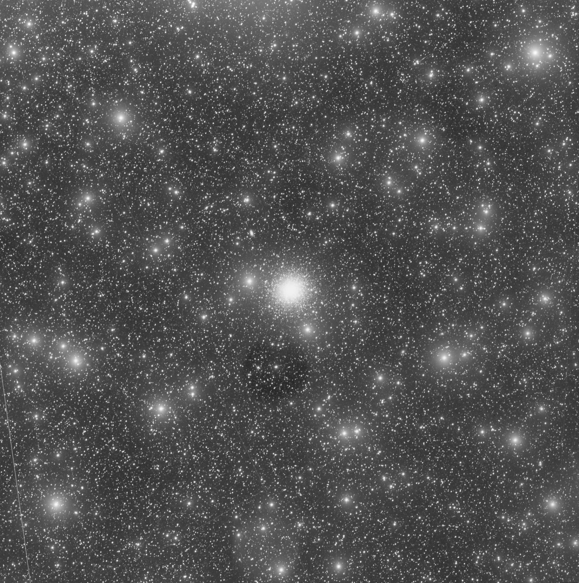

Das sind 23 x 600 Sekunden mit einem Takahashi FSQ106, Kamera SBIG STX-16803 per Binning, kein Filter. Was fällt auf? Ein hässlicher Dunkelfleck südlich vom Kugelhaufen, da hat das werkseigene Flat vor Ort nicht gefunzt - abgehakt. Dann noch eine zirkulare Aufhellung am unteren Bildrand und etwas Diffuseres an der Oberkante. Aber weder die Nebel der Heidelberger noch die Dinge, die Mel Bartels vorgeblich sah, erkenne ich.
Frage also ins Publikum - hat sich hier schon einmal an einer langbelichtetetn M 13 - Feldaufnahme mit kurzer Brennweite versucht? Macht man ja normalerweise nicht, aber... wer weiß?

- Bei deiner Aufnahme sehe ich ein nicht funktionierendes Flat und massive Halos an beinahe allen Sternen (Dunst, Staub, Film auf der Optik in der Luft??)
Beides verhindert eigentlich schon, dass man überhaupt so schwache Strukturen nachweisen kann.
Wenn man das mal ordentlich machen wollen würde, müsste man eh zusätzlich mit Nightsky Flats arbeiten.
Grundsätzlich schaue ich mir zuerst den IRAS an um zu beurteilen ob da Staub ist oder nicht. Infrarot ist da eindeutig, leider aber sehr schlecht aufgelöst. Im IRAS sieht man Strukturen um M13, die sich aber m.E. nicht decken mit den bekannten Aufnahmen. Kann mich aber täuschen.
Auch würde ich keine bearbeiteten Bilder zur Beurteilung heranziehen, wenn dann Rohsummenstacks, insofern sie sauber von Gradienten befreit sind, dann invertiert und stark hochgezogen.

Hallo Stefan,
ich denke deine Aufnahme ist auch etwas überbelichtet in den Sternen . Das überstrahlt eben alles was sonst noch schwächer im Bild wäre . Dein Bildformat ist auch kleiner . So würde der IFN auch nicht so fein hervortreten wie auf den von Julian . Da hilft nur viele Fotos mit weniger als 600sek. und ein bischen mehr Brennweite um den zwischen den hellen Sternen besser sehen zu können.
