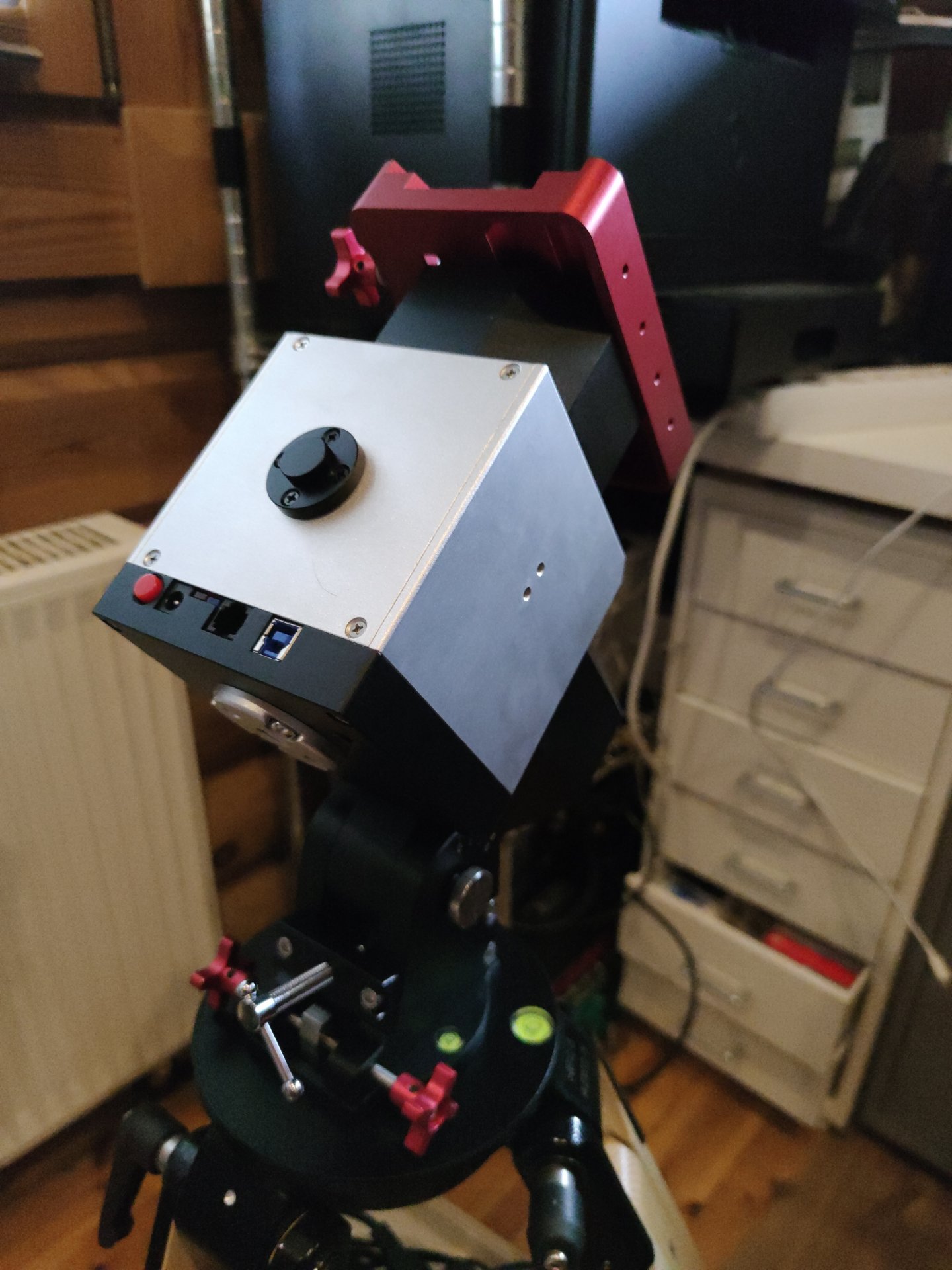

Ich möchte euch meinen neuen Harmonic Mount vorstellen.
Ich wollte einen HArmonic Mount der in Etwa die Tragfähigkeit des Zwo AM5 hat. Allerdings war mir der Zwo einfach zu teuer. Also habe ich mich auf die Suche gemacht und eine Alternative gefunden.
Vorab muss ich sagen, das mein Weg sicher nicht für jeden das Optimum ist . Wer von einem deutschen Händler mit Support und Gewährleistung kaufen möchte, wird zu dem Preis leider nicht fündig werden.
Ich möchte noch sagen, das ich den Mount möglichst vielen Astro Freuden vorstelle möchte, deshalb poste ich diese Vorstellung auf beiden gängigen Foren.
Mein Mount kommt natürlich, wie könnte es anders sein, aus China .
Es gibt diesen Mount mittlerweile auch auf Ebay unter dem Namen Umi17 .
Ich habe mir allerdings die Mühe gemacht , den Original Hersteller in China ausfindig zu machen, zu kontaktieren, und habe dann auch direkt, ohne Umwege , Zwischenhändler, Importeure , Bezahlplattformen und sonstiges , bestellt.
Gekostet hat mich der Mount ,inkl aller Nebenkosten, Abgaben, Versand u.s.w. exakt 1240.- Euro.
Fairer Weise muss ich dabei sagen , das der Preis natürlich etwas vom aktuellen Wechselkurs abhängig ist.
Die Lieferzeit bis zu mir nach Hause betrug 5 Wochen.

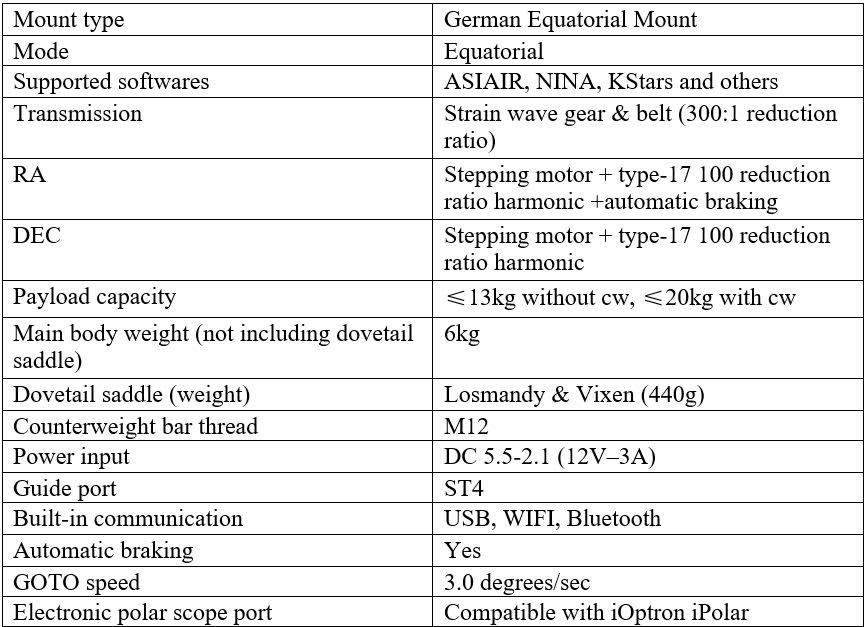

Zu den Spezifikationen.
Der Mount trägt 13kg ohne Gegengewicht und 20Kg mit Gegengewicht.
Damit entspricht er in etwa der Zwo AM5.
Er ist etwas schwerer als der ZWO, und bring 6,4 KG auf die Waage.
Der Mount kam gut verpackt an, doppelt Kartonage, doppelt Schaumstoff , doppelt eingeschweist.

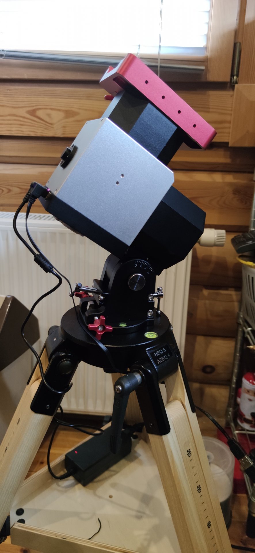

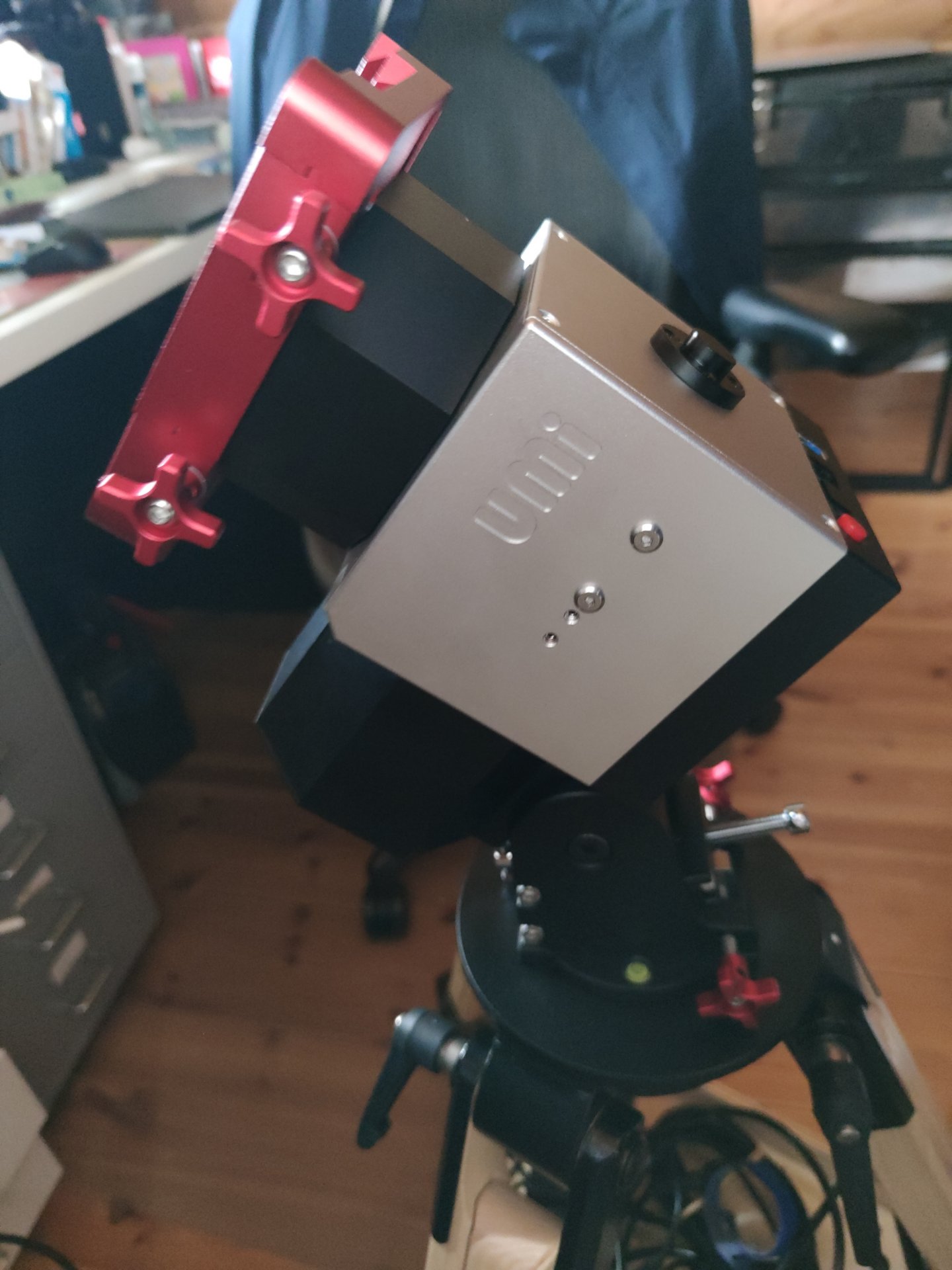

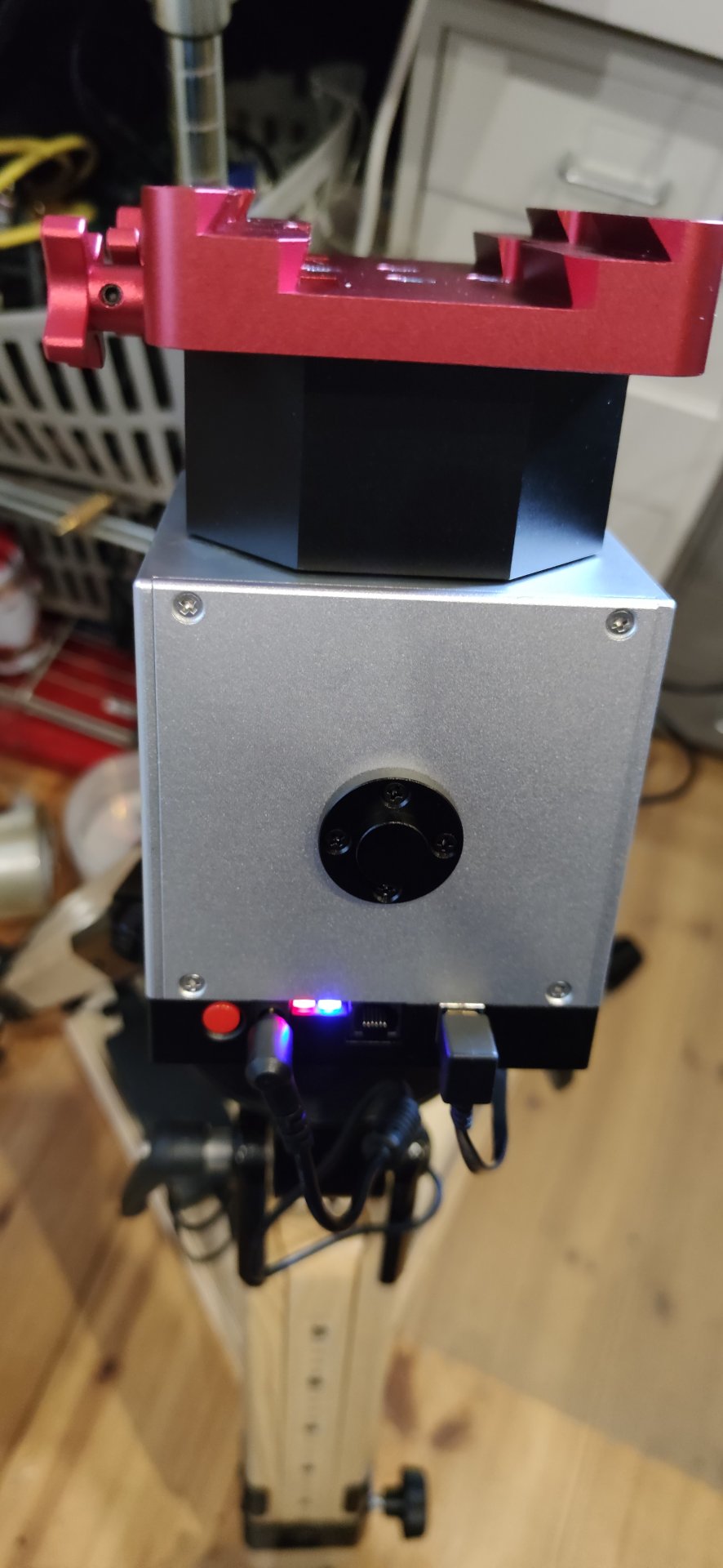

Der Mount ist sehr sauber verarbeitet , und komplett aus Metall.

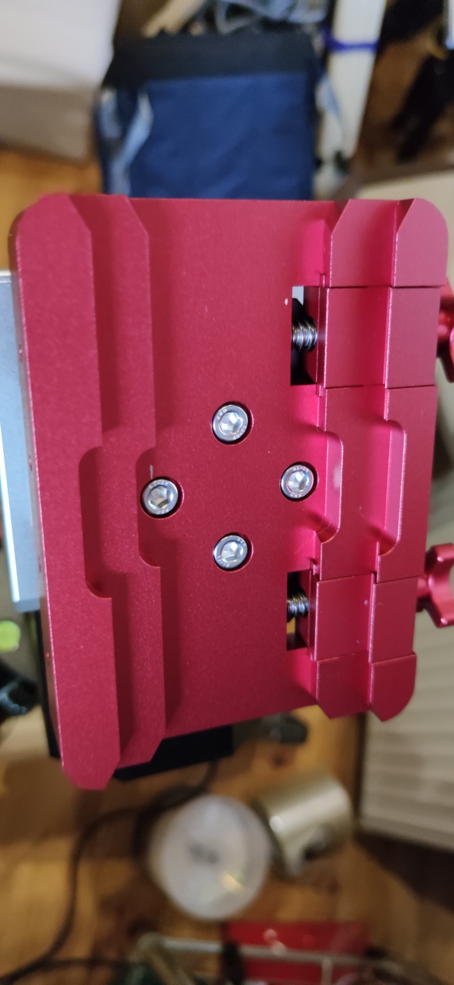

Daher auch das Gewicht. Allein die stabile Teleskop Klemme wiegt bestimmt 1/2 Kg .
Auch alle Schrauben sind mit Alu Knöpfen versehen, die ebenfalls schön geschraubt und nicht geklebt sind.
Jegliche Art Kunststoff sucht man hier vergebens.
Die Halterung für das Stativ ist eine Standard HEQ5 / AZRQ5 Aufnahme .

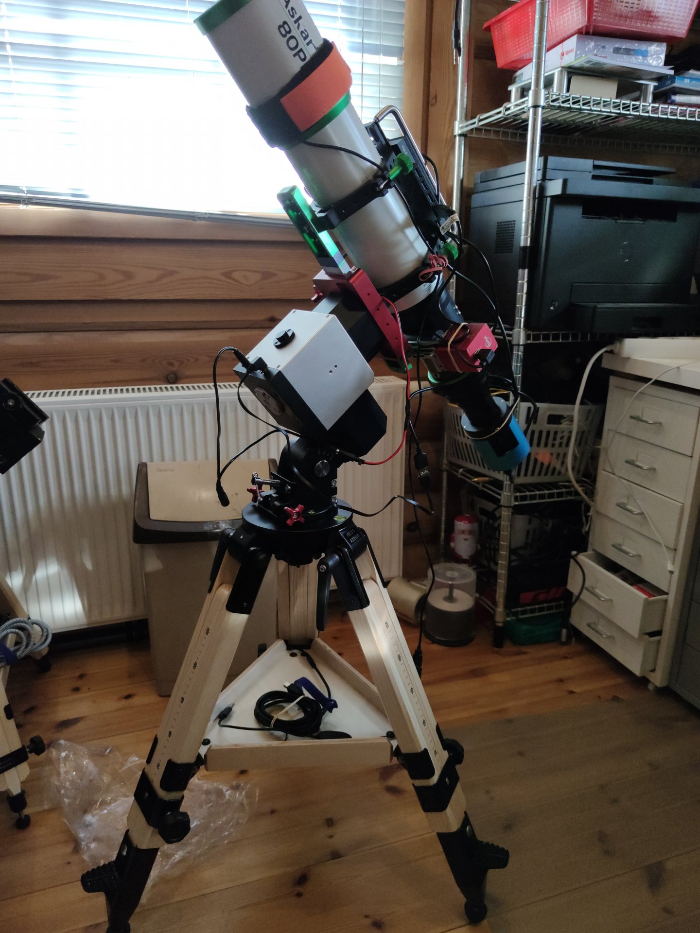

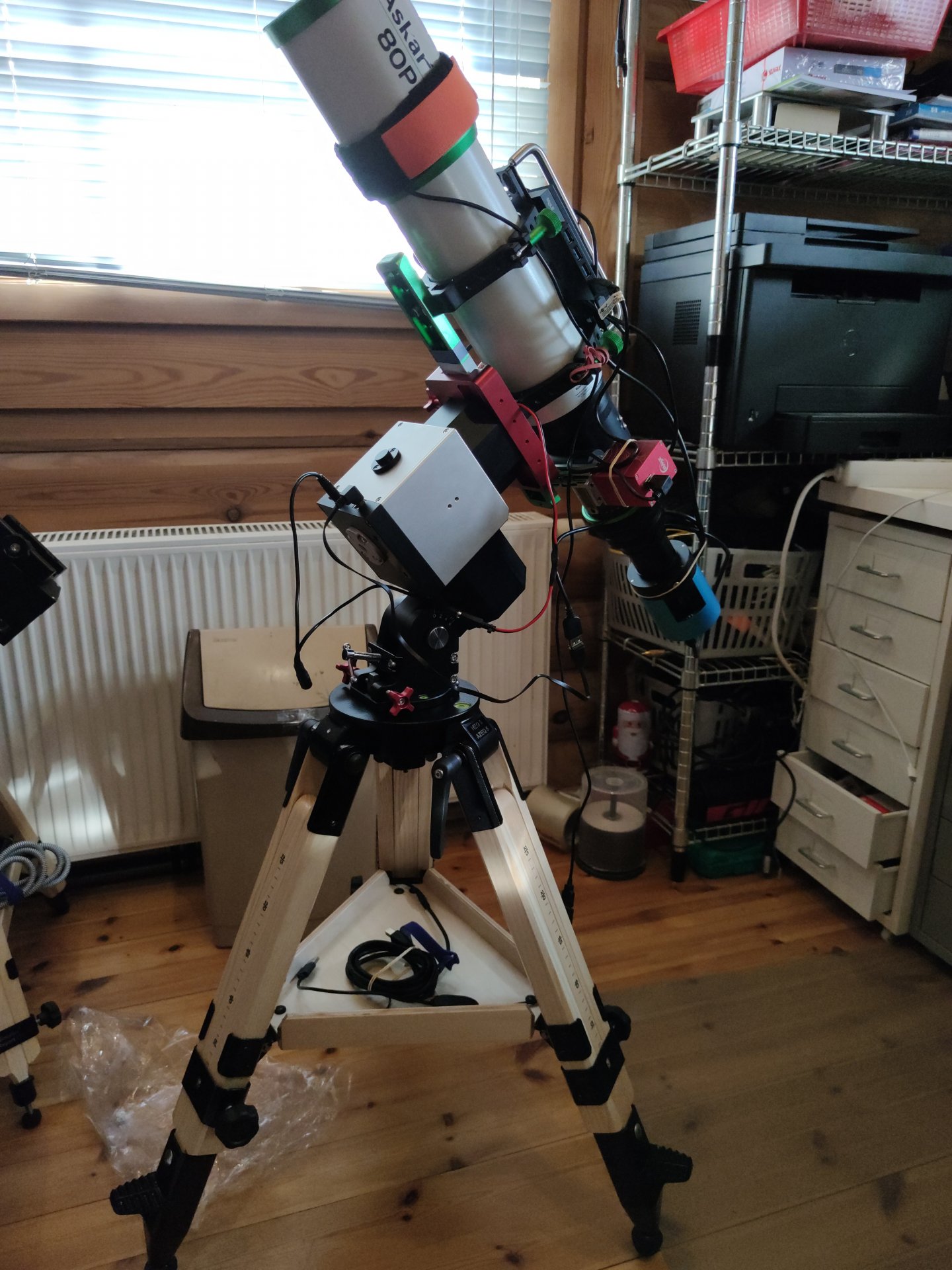

Da so ein Setup ja Hand und Fuß haben muss , habe ich dem Mount ein Berlenbach Uni 8 spendiert .
Der Mount kommt ohne Handsteuerung.
Er kann allerdings mittels Blutooth , WIFI und USB angesteuert werden.
Das alles passiert über die OnStep Steuerung.
Ich habe den Mount bisher über die OnStep Android App und über USB / Ascom / NINA angesteuert.
Die Verbindung war problemlos und hat auf Anhieb funktioniert.
Der Mount hat ein M12 Gewinde um eine Gewichtsstange anzubringen, und eine Halterung für einen IPolar.
Zum Lieferung gehört ein USB Kabel und ein 12 Volt Kabel.
Ein Neztzteil sucht man ebenso vergebens wie eine Anleitung.
Aber , der typische Hobby Astronom hat meist 12 Volt Netzteile in Mengen irgendwo rum liegen ( so ist es zumindest bei mir) .
Auch eine Anleitung habe ich nicht wirklich vermisst, denn sowohl die OnStep Android App, wie auch der Ascom Driver sind einfach verständlich.
Eine Syncronisation von Zeit , Datum und Location von NINA zum Mount hat auf Anhieb funktioniert.
Ich hatte zuerst gedacht , der Mount bewegt sich nicht , als ich ihn in NINA einmal vorsichtig von Hand angesteuert hatte. Aber dem war nicht so, der Mount ist so leise , das schon mein PC Lüfter dagegen einen riesen Lärm verursacht.

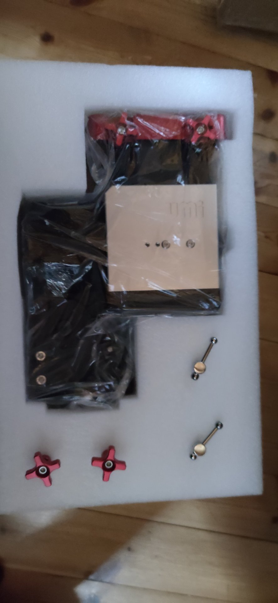

Hier noch ein paar Impressionen , was man für 1240.- Euro bekommt
Nun warte ich natürlich händeringend auf die erste klare Nacht , um den Mount in freier Wildbahn auszuprobieren.
Laut Versprechen des Herstellers soll der Guiding Error unter 0.5 Bogen Sekunden liegen. Ich bin mal gespannt .
Fortsetzung folgt ....

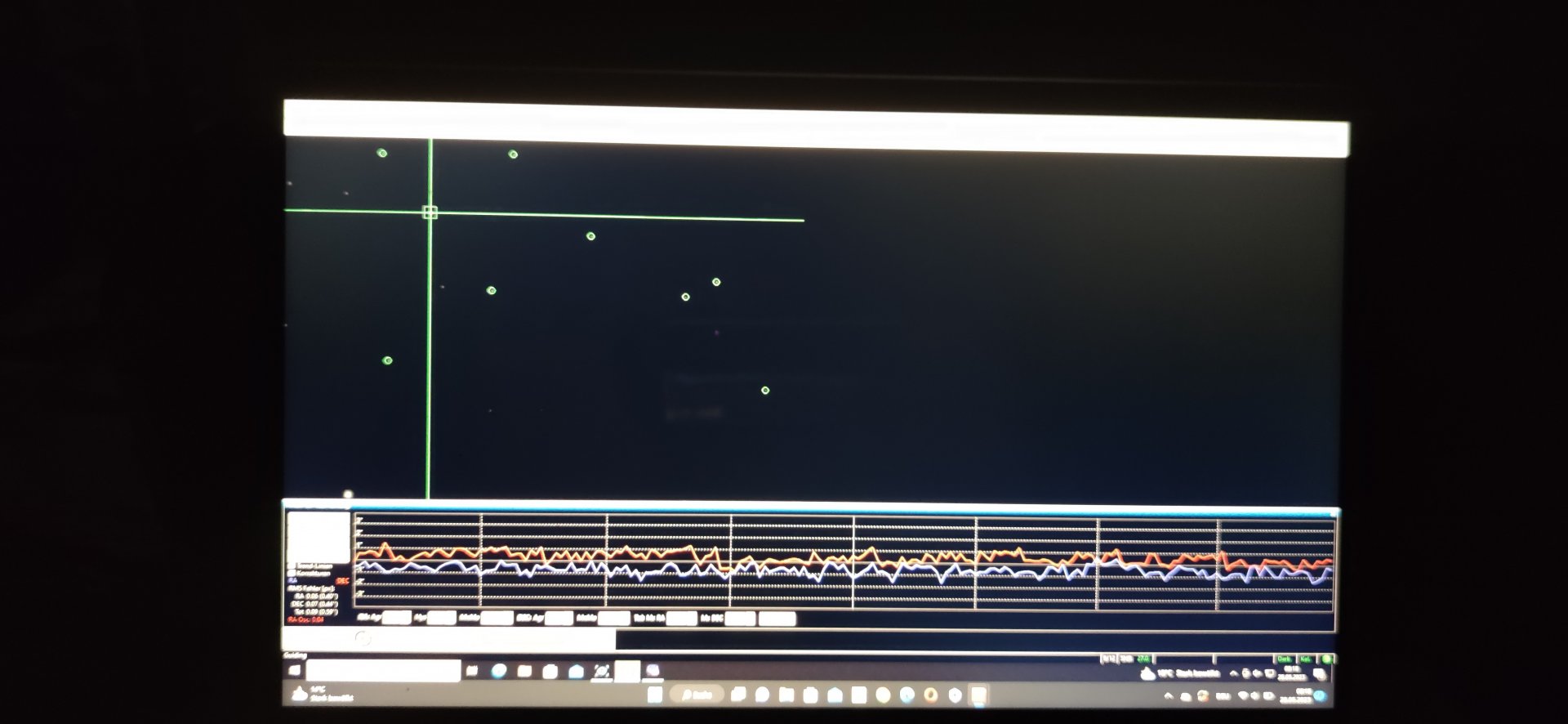

Guiding startet ...und , WOW .
Mein Guiding läuft mit einem Total Error in einem Bereich von 0,5 bis 0,7 Bogensekunden .
Das ist doch mal was.
Als Montierungs Fetischist hatte ich schon so einiges , Celestron ( Cgem,CGX,CPC ) , zur Zeit Ioptron ( Cem70, Cem26) , und noch einen Exos II PMC8 .
Aber , auf die Werte kam bisher keine Montierung die ich je hatte, egal wie lange ich am Feintuning des Guidigs gearbeitet hatte.
0,5 bis 0,7 Bogensekunden Guide error , und das "Out of the box" , also nur Kalibriert, und einmal den Guide assistant laufen lassen.
Da bin ich schon sehr happy, und der Hersteller hat nicht zu viel versprochen.

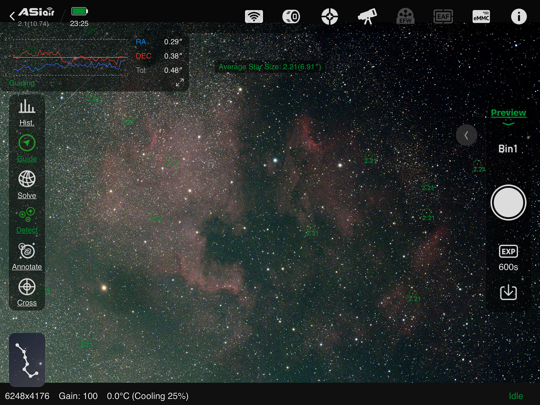

Konnte sie erst einmal mit der SpaceCat51 (250mm Brennweite) testen. Lief out-of-the-box einwandfrei :) Anbei eine Belichtung mit 10Minuten. Im Schnitt hatte ich einen RMS zwischen 0.5 und 0.8, ohne irgendwelche Optimierungen in den Asiair Einstellungen. Guiding-Belichtungszeit war 1Sek, Brennweite des Suchers 120mm, Guidingkamera die 120mm-mini.

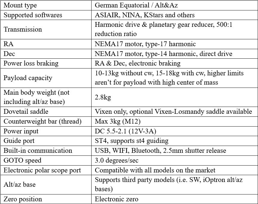

Hi Stefanie, die Lite ist aktuell in der Vorbestellungsphase. Es wurden noch keine ausgeliefert. Meow hat heute einen ersten eigenen Test geteilt
„I tested it in 102apo + oag +asiair , stable in 0.4+ , and I want an other clear night to test it in phd2, still wait“.
Das klingt schon mal sehr gut, zumal bei 2,3kg Eigengewicht zzgl. Wedge.
