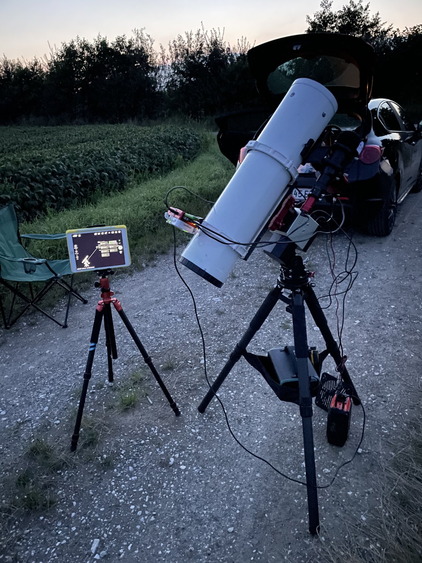

Hallo Leute! Inzwischen gab es 3 klare Nächte hintereinander. Dass man so was noch erleben darf…
Jedenfalls hab ich diese ausgenutzt und konnte jede Nacht 2,5-3 Stunden auf Objekte hinhalten mit dem 6“ Newton und der umi17.
Guiding bei allen 3 Nächte war top. Einmal sogar konstant 0.25-0.30 für eine Stunde (sehr nah am Zenit)
PA stellt sich als etwas fummelig heraus. Da steckt Optimierungspotential drin (Nordzapfen von Asi-Adapter tauschen, Schrauben gegen hochwertigere tauschen). Aber es hat geklappt letztendlich.
Tolle Montierung, sehr zu empfehlen :)

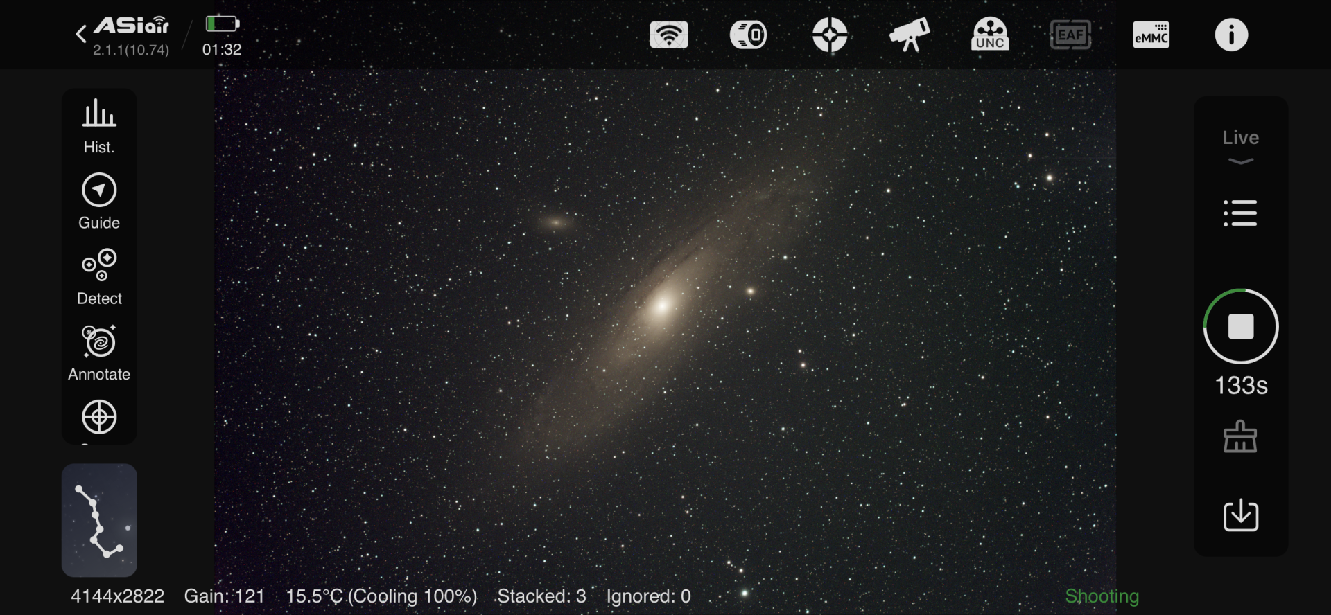

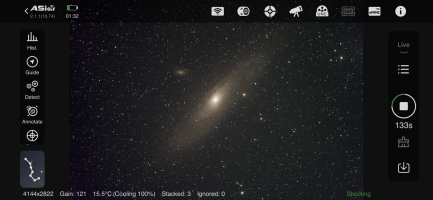

Coole Sache. Habe meine UMi auch die Tage erhalten und war direkt begeistert - out of the box durchgängig gutes Guiding <0.6“ mit so LaLa PA. Test lief mit AsiAir+ und Guidegerätschaft Svbony165 & Asi120mm mini. Leider hat das Wetter mich total ausgebremst - kennt man ja… Die Strafe dafür neues Astrozeug zu ordern. So waren nur ein paar Shots auf Deneb Region und Andromeda drin.

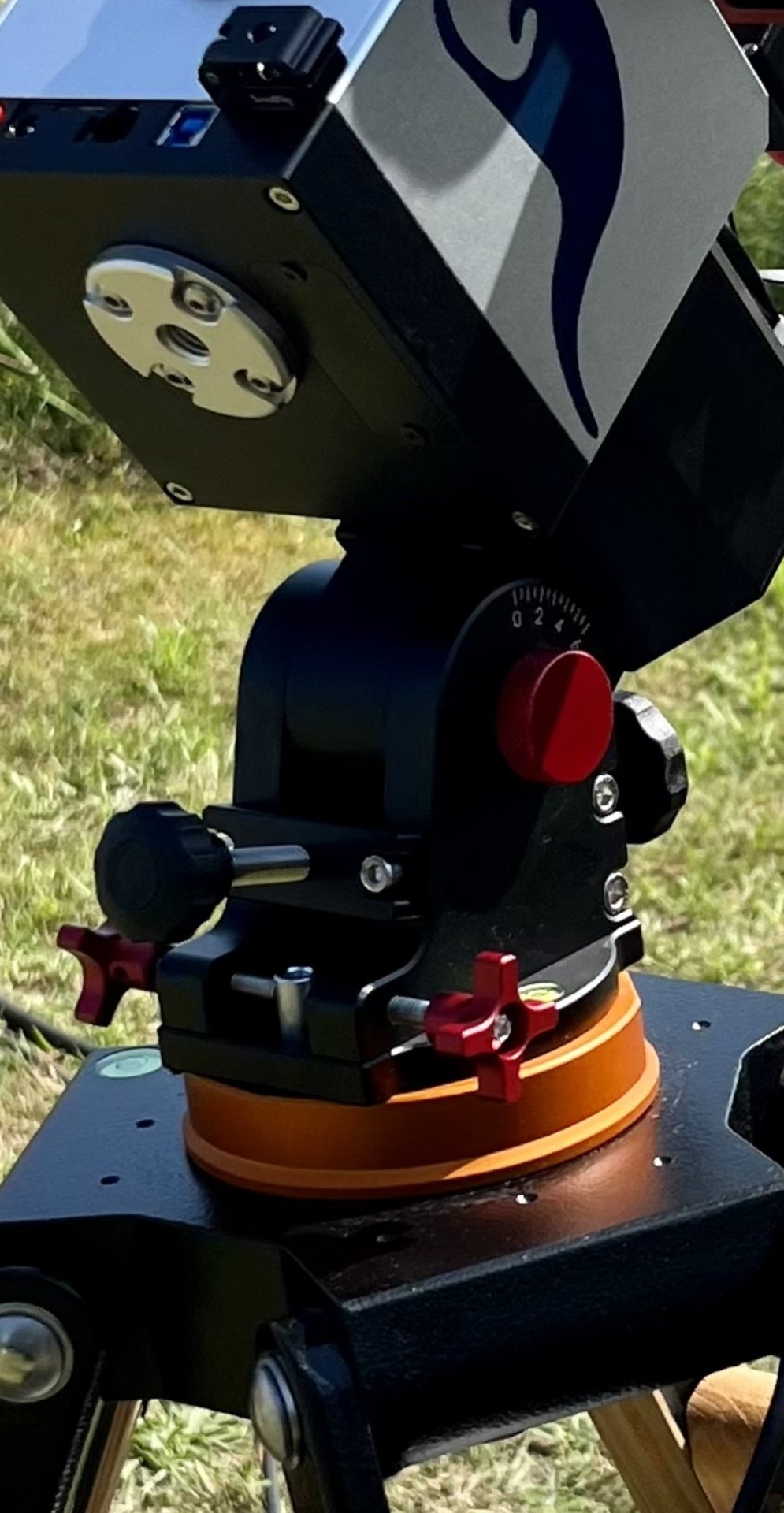

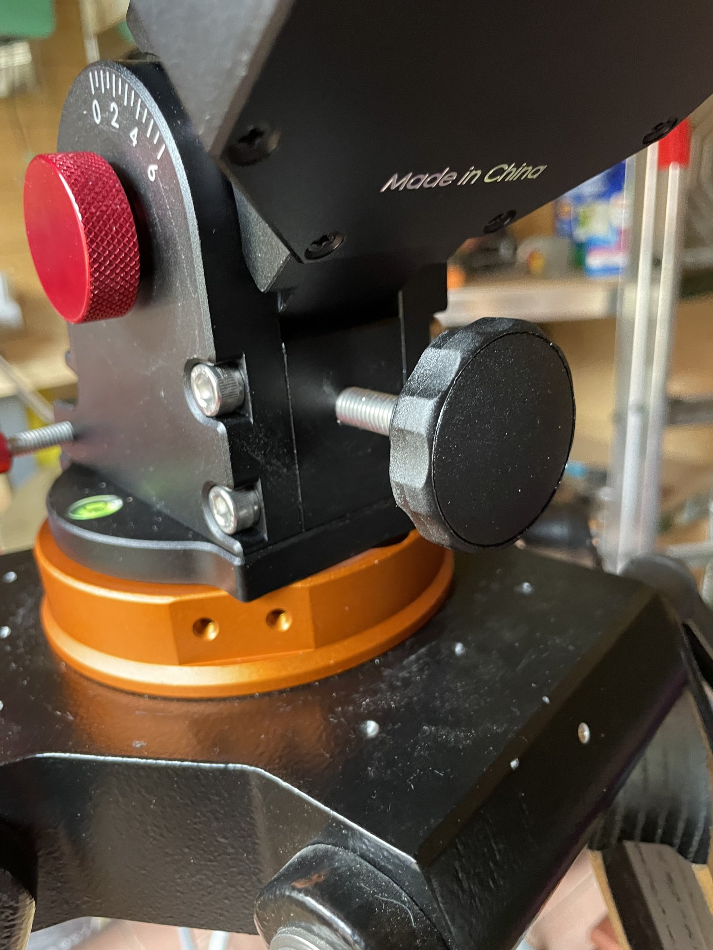

Die Verarbeitung der UMi ist sauber, eher makellos. Einziger Kritikpunkt ist die hintere Polhöhenschraube - zu kurz für 54°. Habe direkt etwas mit Stellrad und M8x80 Gewindestift gebastelt. Schon mal viel besser als die Knebelschrauben. Vorne wird ebenfalls modifiziert - so ein Drehknopf bietet eine viel bessere Feineinstellung. Ein technisch besserer Polhöhenblock wäre sicher schöner, aber von EQ5 & Co, kennt man die Dinger ja - gibt Schlimmeres. Wieder interessant wird es bei der Lite ;-)

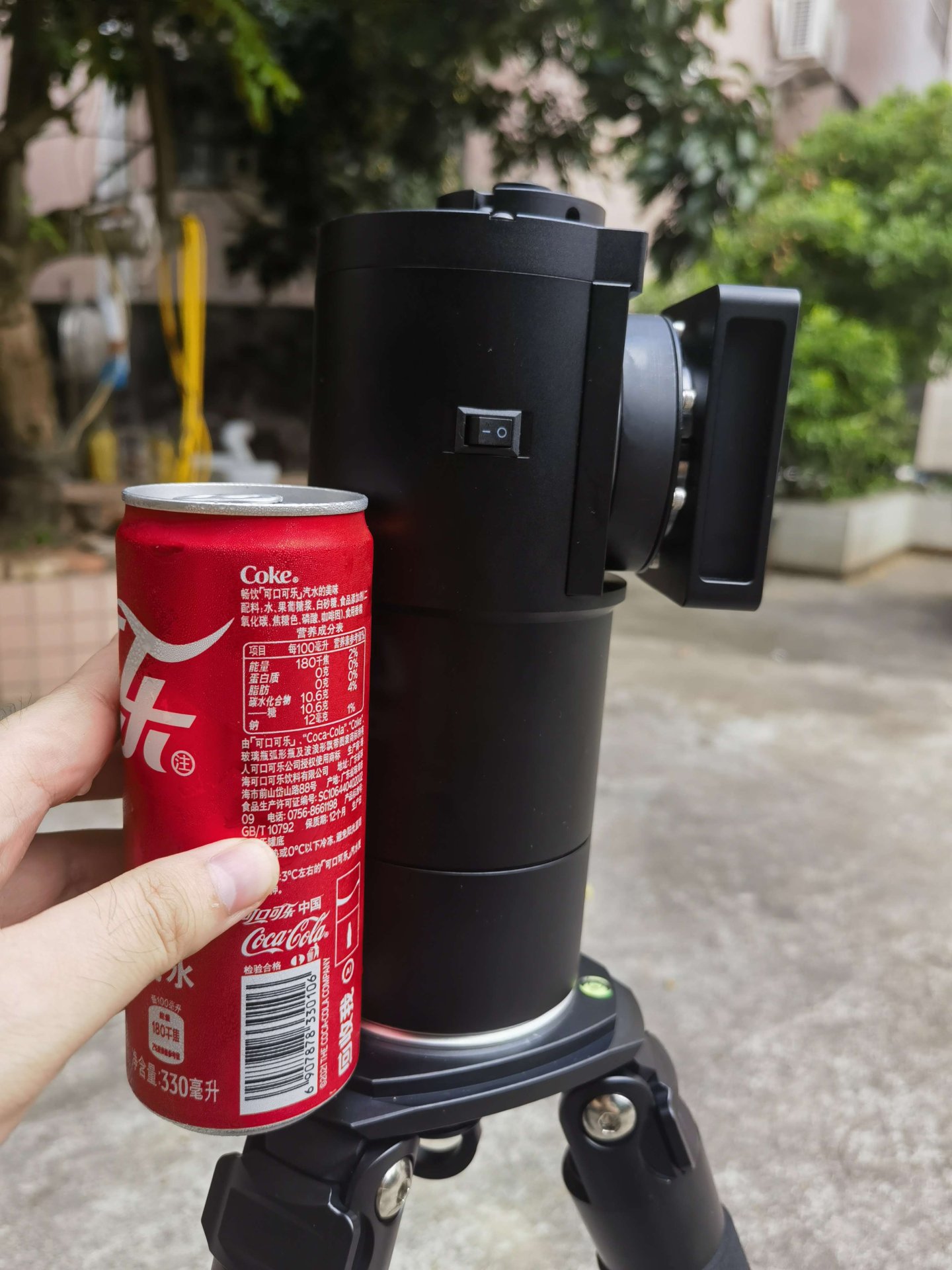

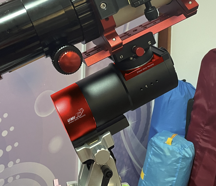

Das heißt wenn ich die Montierung ohne die Polhöhenwiege verwenden möchte müsste ich eine Vixen-Prismenklemme auf mein Stativ befestigen.
Thomas
Hi Thomas, ja genau, du brauchst eine Klemme. Kann man hier gebt gut sehen

Danke für die Bilder!

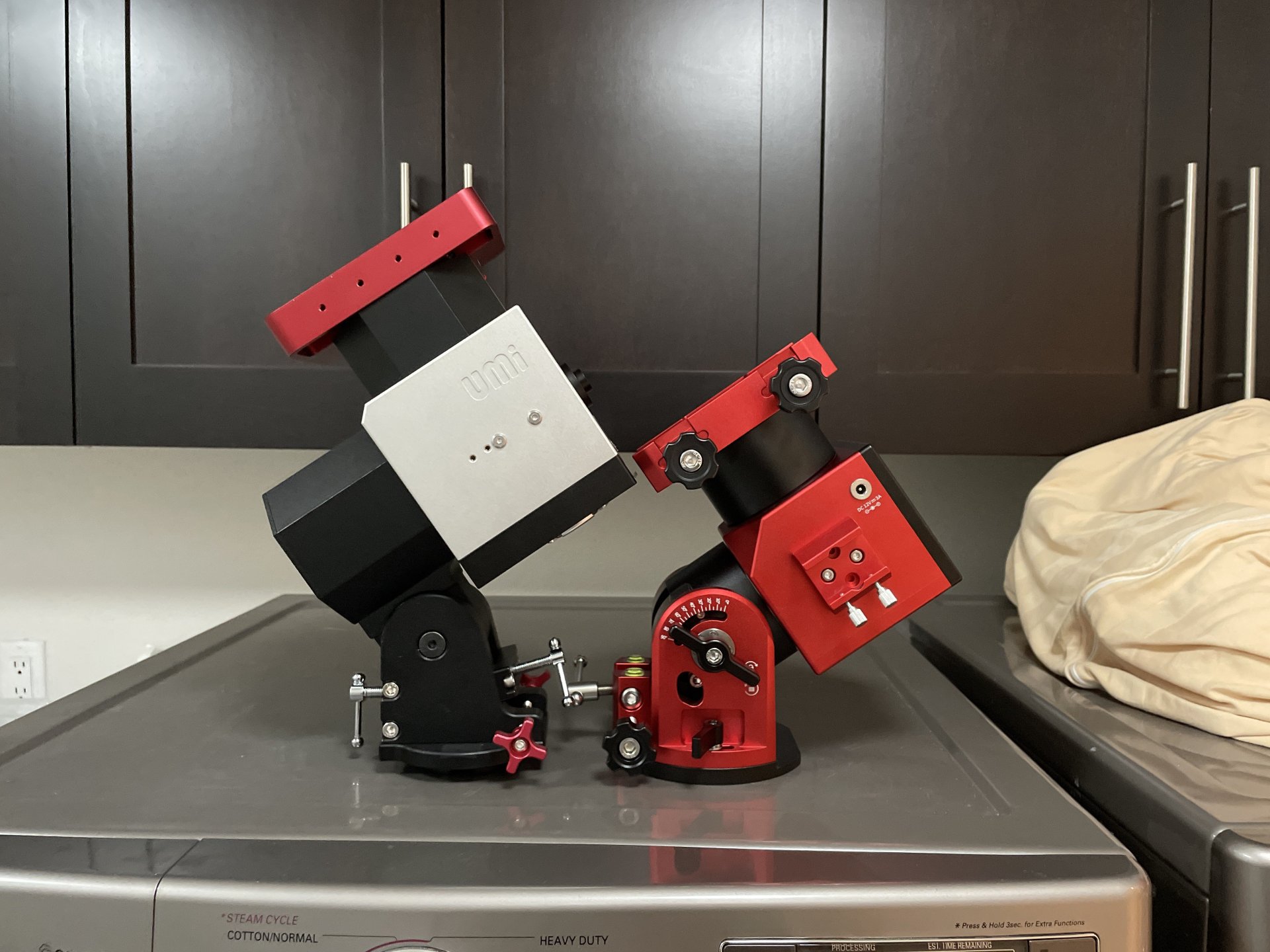

Die Monti ist ja nicht mal doppelt so groß wie die Star Adventurer. Da bekommt man eine gute Vorstellung von der Größe. Und sehr gut verarbeitet sieht sie auch aus.
Thomas

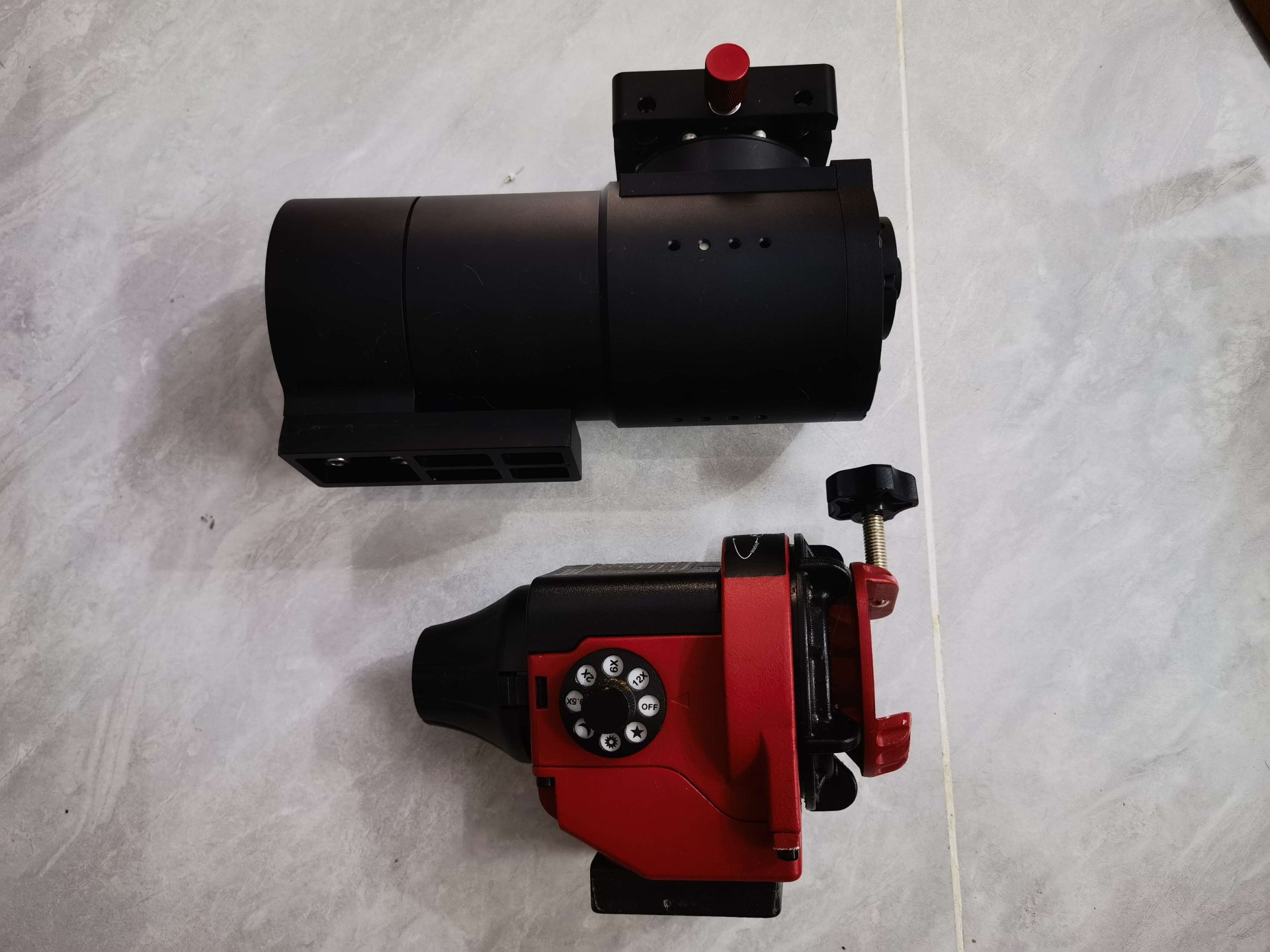

Ja, die Qualität ist echt topp. Die Größe der Lite ist schon nicht so ganz mini, aber geht schon. Dafür kann die Lite im Prinzip das gleiche wie die Standard. Hier mal ein Vergleich zw Standard und AM5. wirkt groß, aber kleiner als eine EQ6… und immerhin aber auch nur halb so teuer wie AM5 :-D

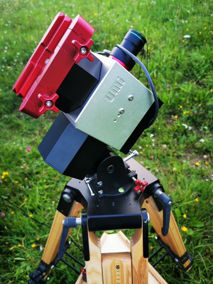

Liebe Sternfreunde,
10x 5 min; ASIAIR pro; Polemaster;
Meine neue UMI17 !!!! auf einem Berlebach Planet Stativ mit Doppelklemme ...
ASI2600mc; Guiding: ASI174 mini; OffAXIS
C8 (altes) mit starizona Reducer
Werte ca. 0.8 beim Guiding
lg
Norbert

Hi Norbert, wie hast du die UMi auf dem Planet befestig? Hast Du eine EQ5 Aufnahme? Mein Planet hat eine EQ6 Aufnahme. Ich habe bisher den Geoptik Adapter auf HEQ-5 in Gebrauch, bin aber unzufrieden. VG & CS
Ich hatte eine Vixen Atlus Adapterplatte drauf - hab mir extra für die UMI eine EQ5 Adapterplatte gekauft - bin super zufrieden mitr der Kombi !!!

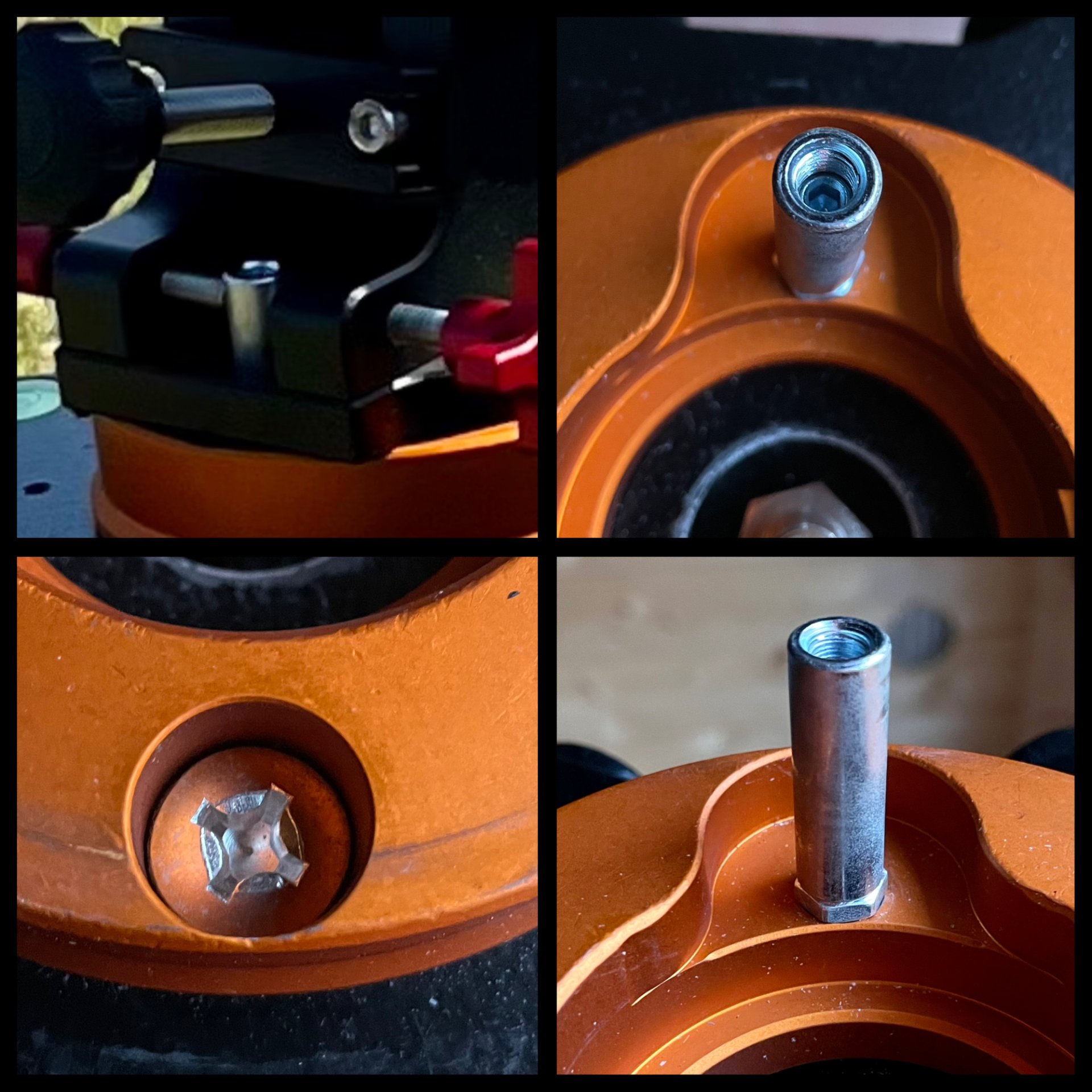

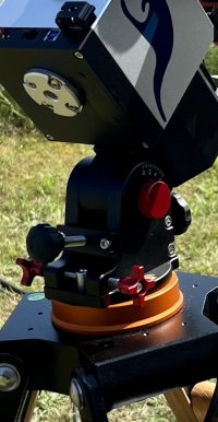

Hi Stefan @5Bacos. Der Adapter ist im Grunde für meine Zwecke mit dem Berlebach für org Celestron CGEM Platte Murks.
Original wurde er wohl für die HEQ5 Adaption auf EQ6 Stative entwickelt und angeboten.
Er wird mit nur einer Schraube an der org Stativplatte befestig, klingt ok, ist aber blöd, denn das Gewinde für den Nordpin ist durchgehend und im schlimmsten Fall verkantet man / stellt man den Adapter an, wenn der Nordpin zu tief rein geschraubt wird und gegen dir Stativplatte drückt.
Der mitgelieferte Bolzen, welcher wohl als Nordpin Ersatz dienen soll ist ein M8 Teil mit überstehendem Innensechskant Kopf und damit viel zu dick für EQ5 und auch die UMi. Ich habe hier folgende hilflose Lösung:
- gekürzte Reduzierung M8 auf M6 -> in die Nordpin Aufnahme des Geoptik Adapters
- Gewindestift M6 50mm -> in die Reduzierung
- Konternmutter M6 -> zum kontern für Begrenzung Einsringtiefe und Lösen der Pinkonstruktion
- Distanzhülse M6 40mm -> „Aussenhülle“ Nordpin für glatte Oberfläche
Diese Kombination passt für die UMi problemlos.
Der Adapter an sich ist mit einer M8 Schraube an der Stativplatte befestig. Da passt super eine Standard Schraube mit Lisenkopf. Ich habe aber statt einer normalen Mutter einen 30mm Sterndrehknopf mit Gewinde genommen. Das ist fest, kann aber schnell werkzeuglos gelöst werden.
Dem Adapter liegt zudem eine Gewindeverlängerung bei, zur Halterung der Montierung. Die org Schraube/Gewindestange ist ja wegen dem Adapter zu kurz. Die Verlängerung löst sich beim demontieren der Montierung gern - Vorsicht, wenn die weg ist, ist Ersatz fast unmöglich.
Hoffe auf den Foto kann man was sehen. Mache sonst heute Abend mal ein paar Detailaufnahmen.
Hier nochmals eine Collage bzgl der simplen Nordpin Lösung und Montage des Geoptik Adapters an dem Berlebach Planet mit Celestron CGEM Platte
