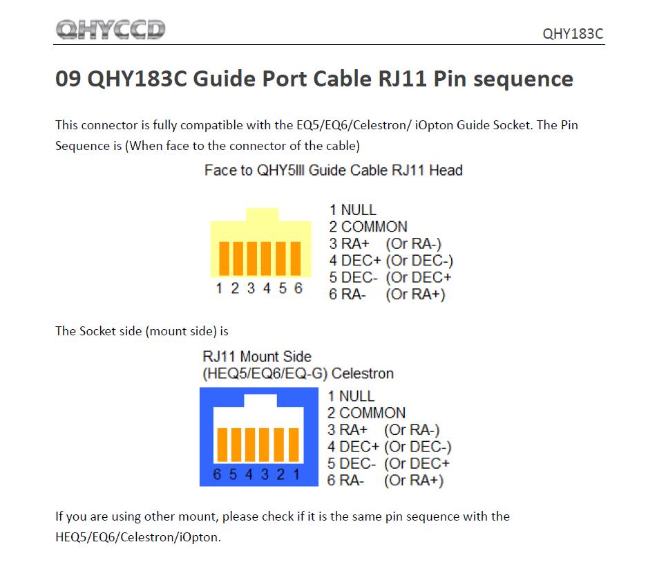

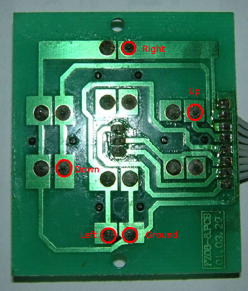

ich habe an meinen alten Handkontroller der Astro-5 ein RJ11 Kabel mit Buchse angelötet. Damit kann ich guiden, ob mit PhD ( Laptop) oder asicap (Laptop) oder asiair ( on camera). Alles funktioniert so wie bei dir mit nur 1" Abweichung im Mittel.
VG Frank

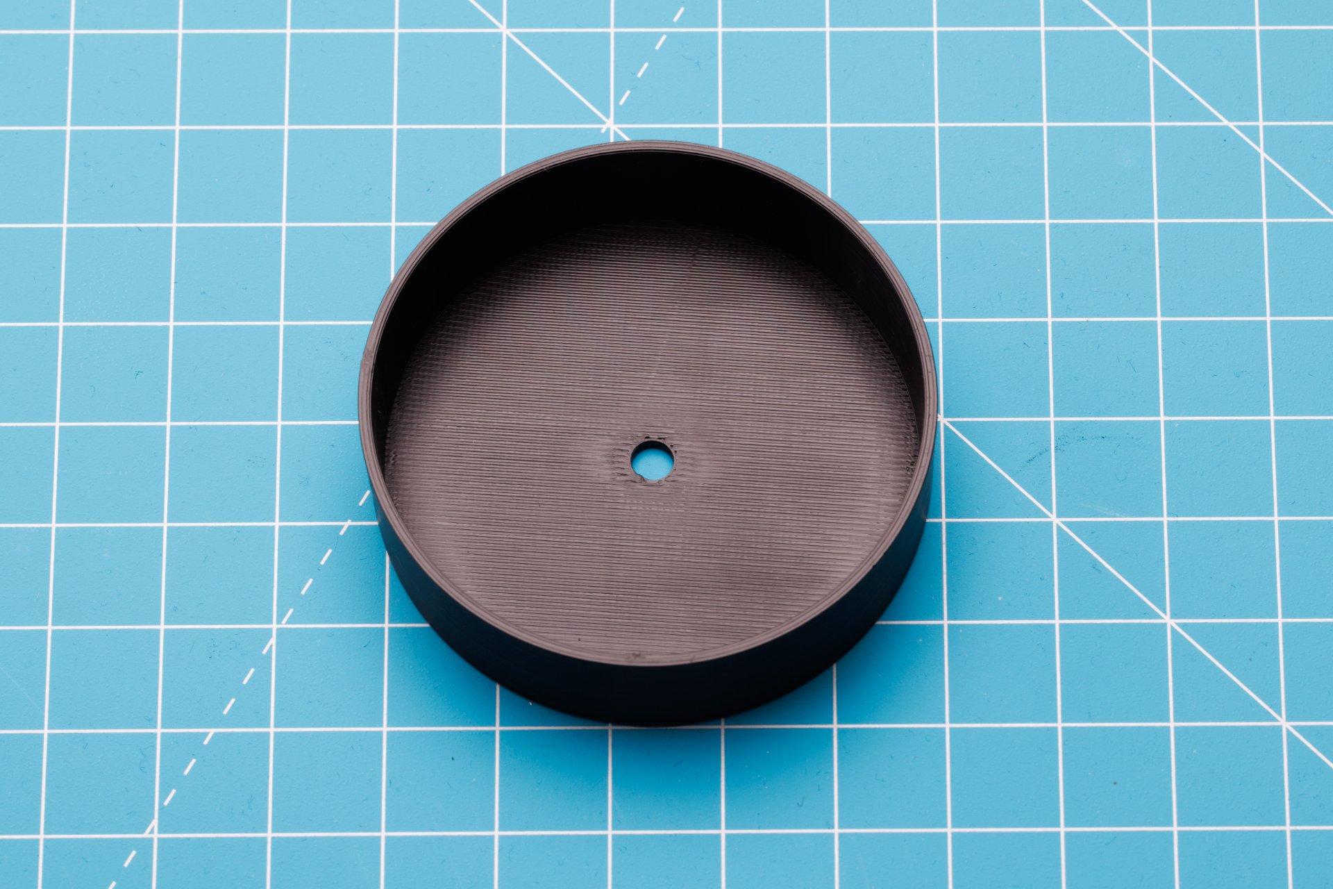

Vor einiger Zeit habe ich meine oben erwähnte Idee mit einem zuklappbaren ND-Filter Aufsatz umgesetzt, aber in einer einfacheren Form, und zwar eine Lochblende, mit der ich auf f/36 komme, und die helleren Planeten wie Jupiter, Venus, Saturn deutlich abgedunkelt werden können, sodass ich problemlos mit 2 Sekunden Guiden kann. Wechsle ich per GoTo zwischen Planeten, nehme ich den Deckel einfach vorher kurz ab, und setze ihn zum Guiden wieder auf.

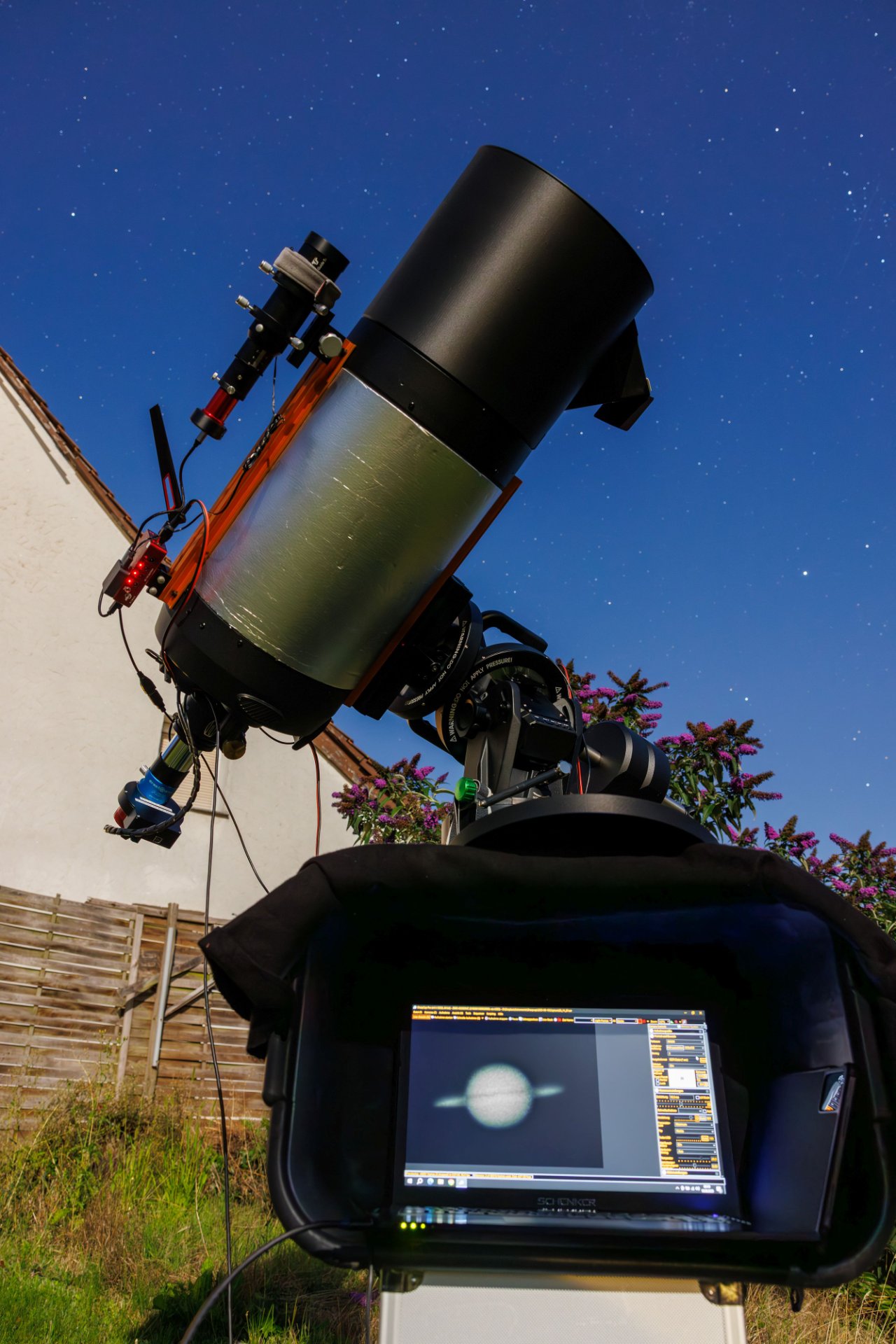

Für mich weiterhin noch ein bewährtes und zuverlässiges und einfach zu handhabendes System. Besonders da bei mir die ASIAIR sowieso schon immer auf dem C11 fest installiert ist. Mir gefällt das persönlich auch, dass das getrennte Systeme sind, wie z.B. wie beim MGEN. Und das Tablet fungiert als Handcontroller der Montierung, mit der ich die Planeten ansteuere, und über die Pfeiltasten nachjustiere, und dann das Guiding starte. Und über das Notebook steuere ich dann per Sharpcap die Kamera und den Fokusmotor.
