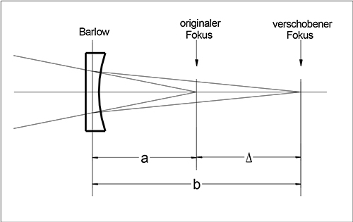

Was beim Einsatz von Barlows von Anfängern häufig missverstanden wird, ist der essentielle Umstand, dass diese nicht hinter, sondern vor dem originalen Teleskopfokus platziert werden müssen. Und wenn die Lage von diesem Fokus zu knapp über dem Okularauszug liegt - insbesondere bei Newtons hat man häufig unzureichenden "Backfokus" - dann reicht der Fokushub vom Okularauszug nach innen möglicherweise nicht aus, um die Barlow in die erforderliche Position zu bringen.
Gruß, Peter

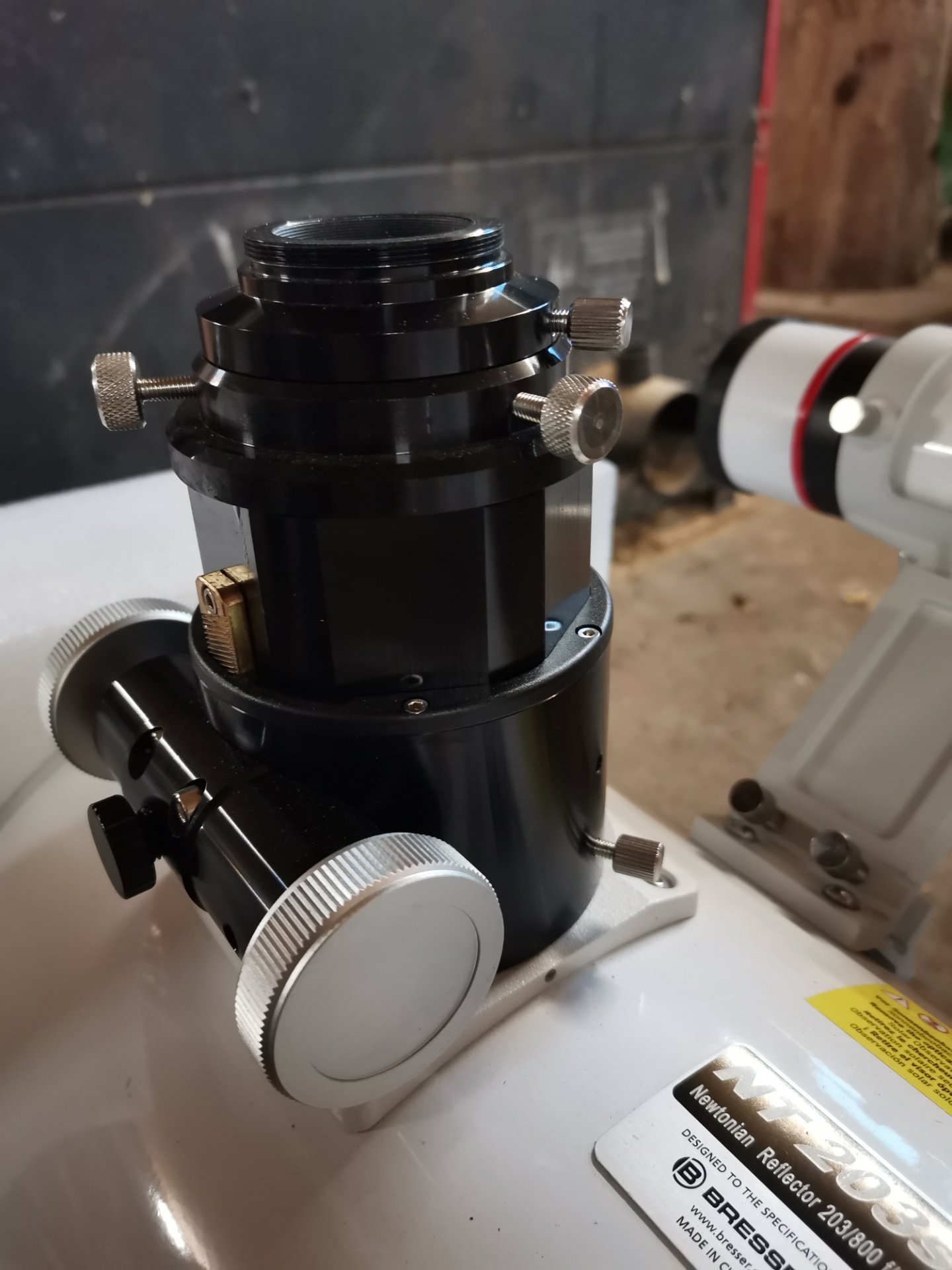

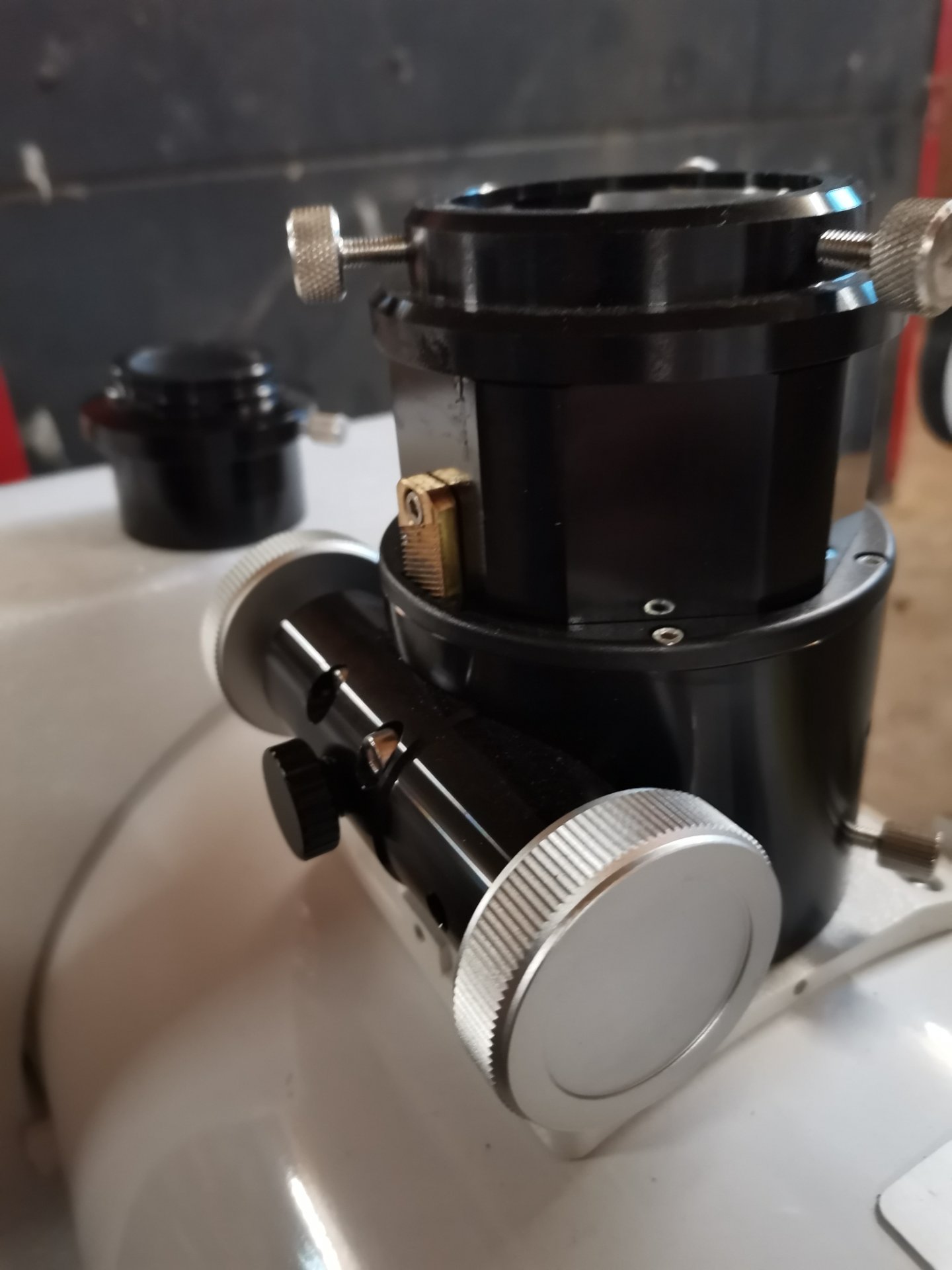

Nochwas: Kannst du mal ein Foto von deinem Okularauszug machen? Eventuell sind da irgendwelche Adapter für visuell dran, die man noch kürzen könnte. Wenn der für eine DSLR ausgelegt ist, ist da gerne eine Verlängerung für Okulare mit üblicher Fokuslage dabei, die vielleicht einfach entfernt werden kann.

Ich noch mal : der Okular Auszug mit und ohne original Reduzierstück und " mein" südlicher Himmel

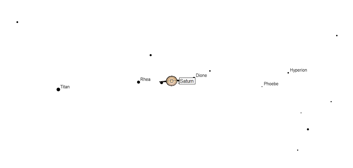

Hallo Theo,
Das ist seltsam, das mit den Saturn Monden. Da war ringsum nichts. Muß mir wohl mehr Mühe geben.
Die Grafik habe ich für den Samstag, 30. August 2025 für 22:30 Uhr erstellt:
Titan und Rhea hättest du sehen können, Dione wäre ebenfalls möglich gewesen. Die anderen Monde standen zu nahe am Saturn, so das sie überstrahlt werden. Weiter draußen stand noch Iapetus. Auch der ist machbar, aber je nach Ansicht ist dieser Mond mal hell und mal dunkler. Die in Laufrichtung vordere Seite von Iapetus ist deutlich dunkler als die hintere Seite, die heller ist.
Die Grafik habe ich mit "Cartes du Ciel" erstellt.
Gerd
