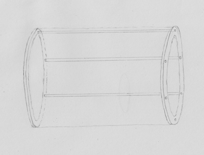

Sie bestand aus zwei mit der Laubsäge ausgesägten Sperrholzringen (Ringbreite 4cm, Dicke 6mm) und sechs Gardinenstangen aus Holz (Dicke 10mm):
Die Holzstangen waren im Abstand zu 60° in passenden Bohrungen der Holzringe verleimt. Diese einfache Konstruktion umwickelte ich mit schwarzem Fotokarton (etwas dicker als gewöhnlich aus dem Bastelgeschäft) und befestigte ihn mit Reißbrettstiften seitlich in den Holzringen. Die Länge der Taukappe betrug 40cm, also die doppelte Öffnung des C8. Die innere Öffnung der Ringe war etwas größer als die Fernrohröffnung.

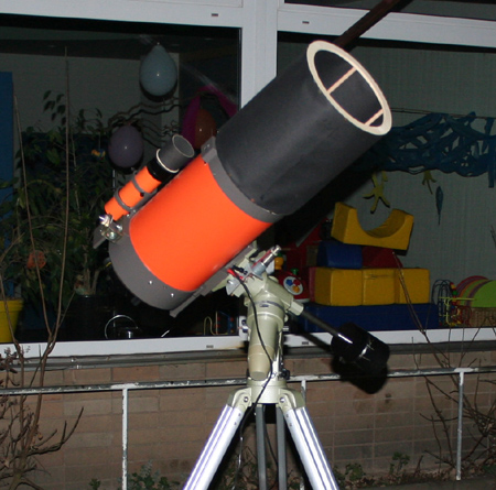

Die Befestigung am C8 erfolgte durch einen dritten Holzring aus etwas härterem Sperrholz, Dicke 4mm, befestigt direkt am hinteren Holzring. Dieser ließ sich genau in den etwas vorstehenden Metallring des C8-Vorderteils über der Halterung der Schmidtplatte fest eindrücken. Mit ein bisserl Schleifpapier und Geduld klappte das, zumal die Konstruktion sehr leicht war:
Sie arbeitete recht gut, ohne jede Isolierung und Beheizung. In sehr feuchten Nächten wurde der Fotokarton feucht, trocknete aber über Nacht im Zimmer. Ich musste ihn nie ersetzen. In dieser Form verwendete ich diese Selbstbau-Taukappe ganze 20 Jahre lang, beschlagen war die Schmidtplatte nie... ;-)

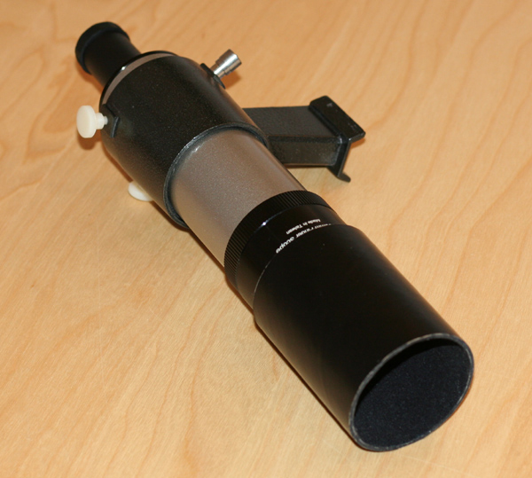

Passt vlt auch noch zum Thema: Für die 8x50-Sucher an meinen Dobs habe ich mir aus einem 60mm-Versandrohr einfache Stücke zugeschnitten, außen mit Folie und innen mit Velours beklebt:
grüße+cs, volker.

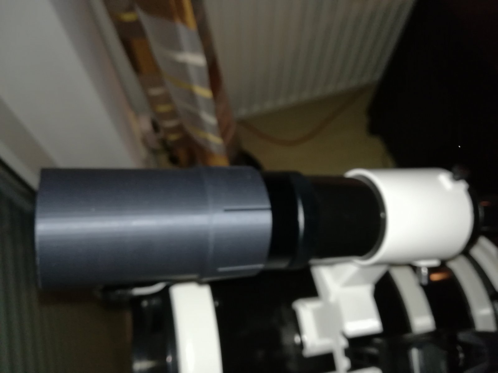

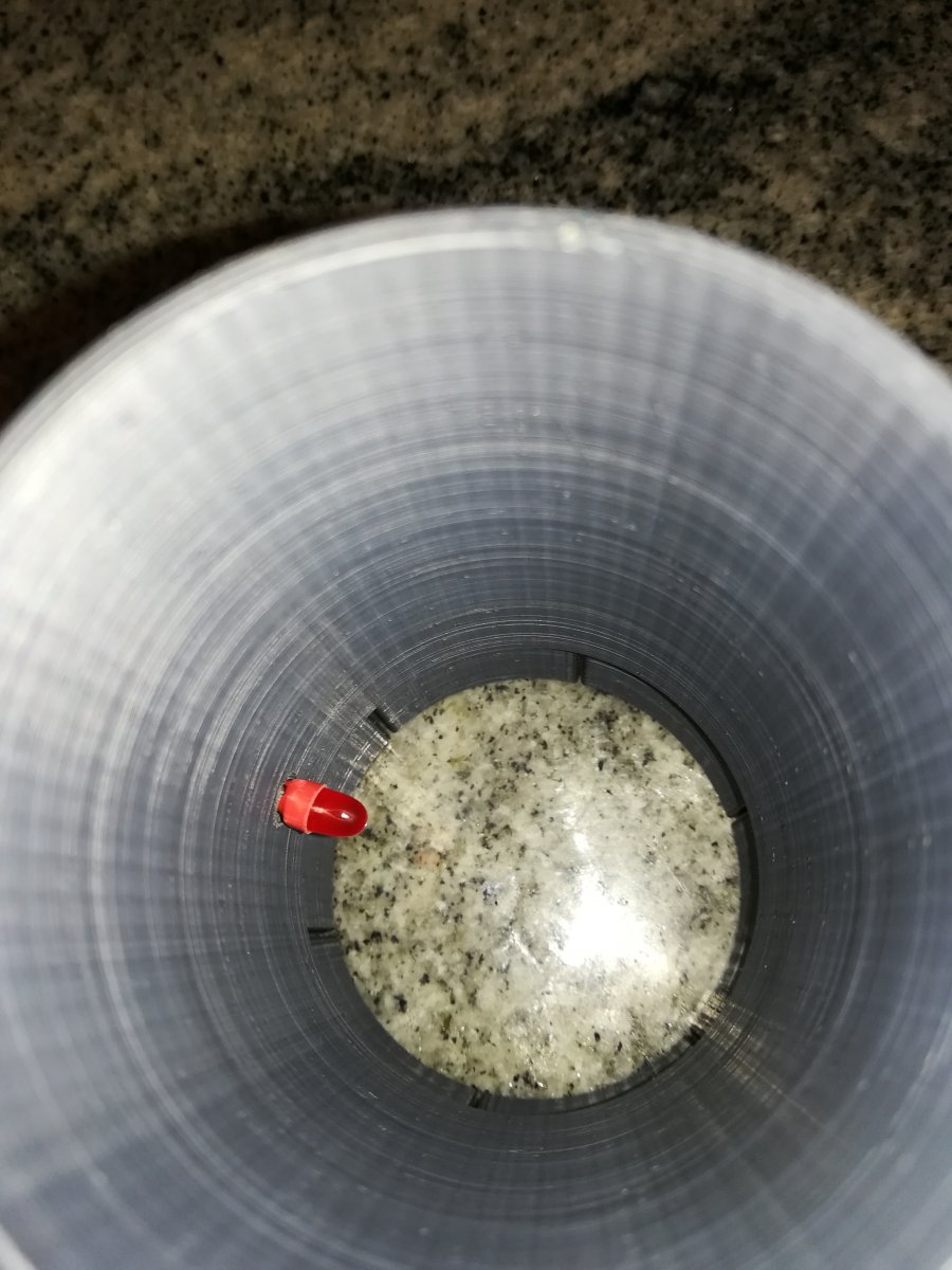

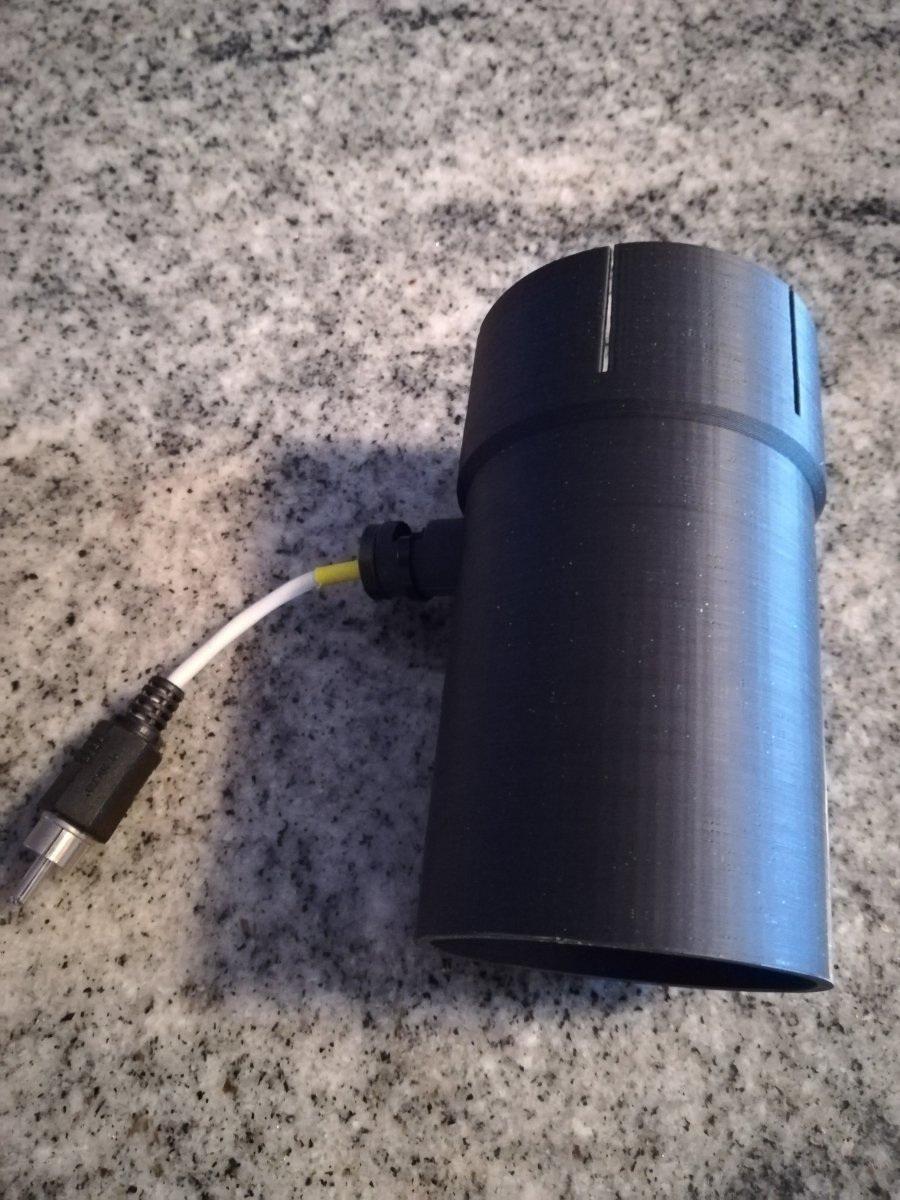

So was hab ich mir vor ein paar Tagen auch gebastelt bzw. im wesentlichen gedruckt. Das Wetter hier treibt einen einfach dazu...
Hab mir da noch eine LED Fadenkreuzbeleuchtung eingebaut, da ich in den Tubus kein Loch bohren wollte.
Hab sie aber noch nicht live ausprobiert. Mehr zu sehen gibts hier: Taukappe Skywatcher Sucher 9x50
Hartmut

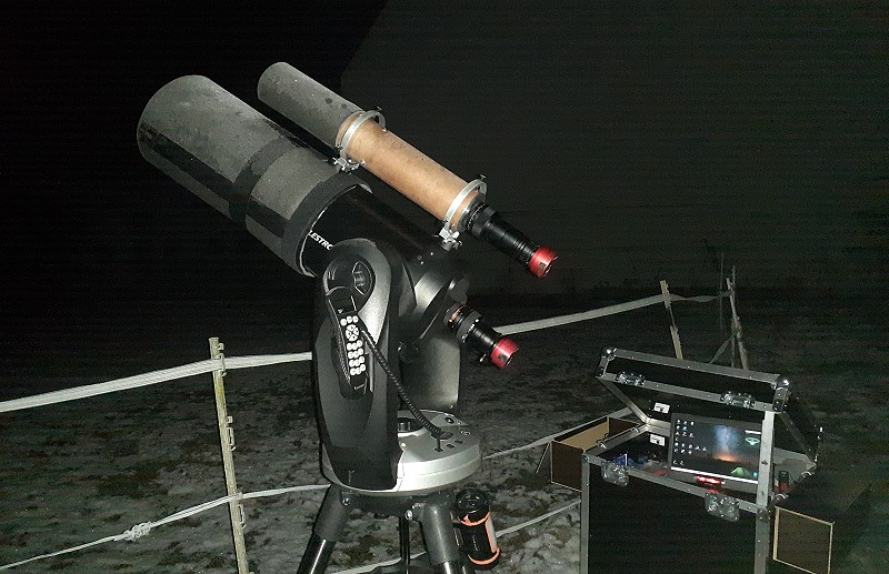

Hallo Volker,
die Bauweise mit den Holzringen gefällt mir gut, allerdings dürfte der Photokarton durch die Feuchtigkeit gelitten haben. Und mir wäre das auch zu viel der Bastelei für diesen Zweck.
Meine Lösung war viel einfacher - die klassische Bodenmatte mit Heißkleber stumpf zusammengeklebt und dann noch aussen mit Gaffa der Länge nach geklebt. Ist sehr leicht. Innen kam dann noch Veloursfolie rein. Das hält den Tau gut ab war sehr einfach zu machen. Ausserdem ist die Matte aus Kunststoff (Schaum) und deshalb wasserfest.
Das Ganze hier mit Eisüberzug von vor ein paar Tagen.
CS.Oli
