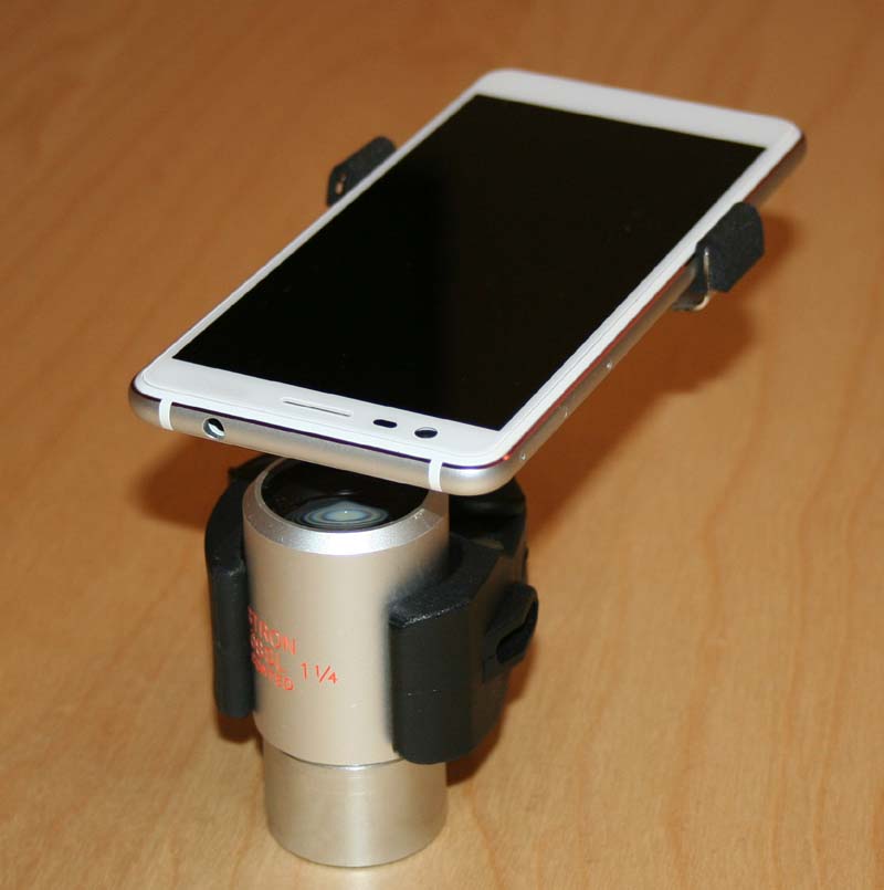

seit meinem Smartphone-Experiment am Mond ist schon etwas Zeit vergangen (Einfache Smartphone-Fotos vom Mond am Dobson). Nun wollte ich an der Sonne durch meinen Selbstbau-Filter mit der AstroSolar-Folie am 10"-Dobson etwas ähnliches versuchen, verwendete wieder meine Selbstbauklemme:

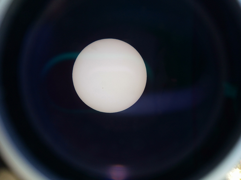

Im Gegensatz zum Mond erzeugte das helle Umgebungslicht aber sofort Spiegelungen der Smartphonekamera in der Augenlinse des Okulars:
Dagegen bastelte ich mir aus Moosgummi und Klebeband kleine Röhrchen, die um das Okular passen und bis zur Kamera hochschiebbar sind. Besser noch sind Okulare mit verstellbarer Augenmuschel, die man bis zum Handy hochklicken kann.
Zur besseren Erkennung des Display machte ich mir eine seitliche Pappblende. Schwieriger aber ist die Erwärmung des Phones in der Sonne, ich nehme es immer wieder mal ab.

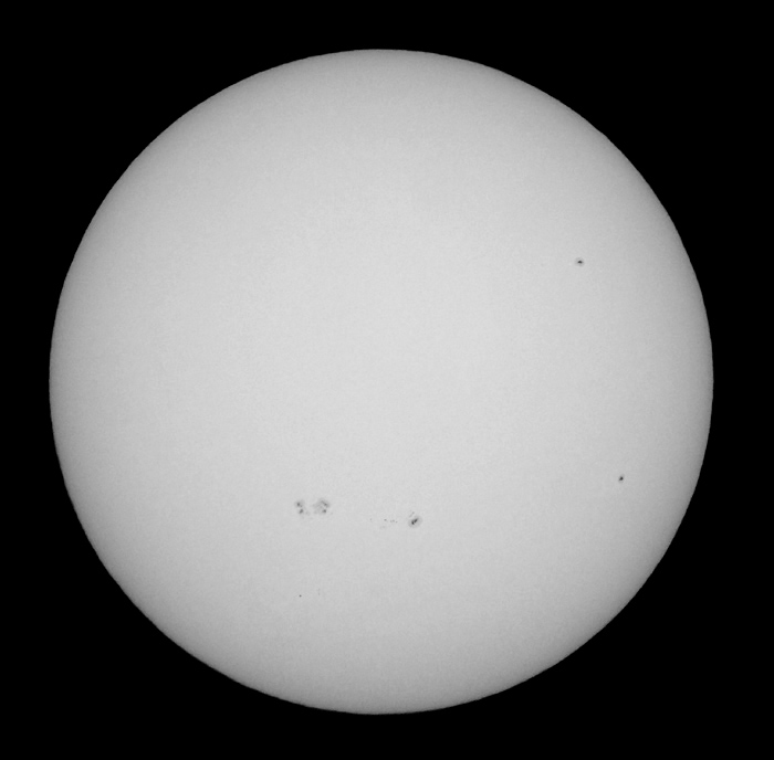

Mit Abstand der größte Unterschied zu den Mondaufnahmen ist jedoch die deutliche stärkere Luftunruhe am Tag. Bei einem Seeing von III-IV habe ich Glück, wenn unter 100 Bildern etwa ein oder zwei nur halbwegs ordentliche Fotos sind. Aber es sollte ja dabei unbedingt um einfache Bilder ohne Stacking oder aufwendige Bildnachbearbeitung gehen, die man leicht während der visuellen Beobachtung mal machen kann.
Die von mir verwendete Filterfolie (Baader AstroSolar 5.0) finde ich trotz der visuellen Ausführung noch recht hell. Ich habe zusätzlich noch einen leicht dämpfenden Neutralfilter im Okular, dabei liefern Einzelfilter m.M. nach schärfere Bilder als ein vermeintlich praktischer variabler Polfilter.

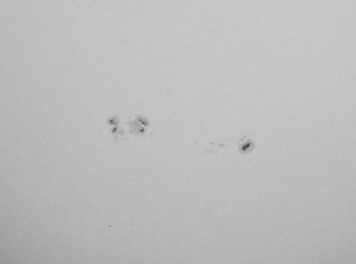

Wie schon beim Mond sollte die Handykamera möglichst zentrisch über der Okularaugenlinse in einem optimalen Abstand sitzen, sonst erhält man schnell seitliche Abschattungen, partielle Bildunschärfen oder Verzeichnungen.

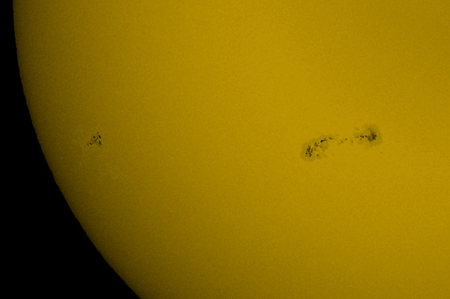

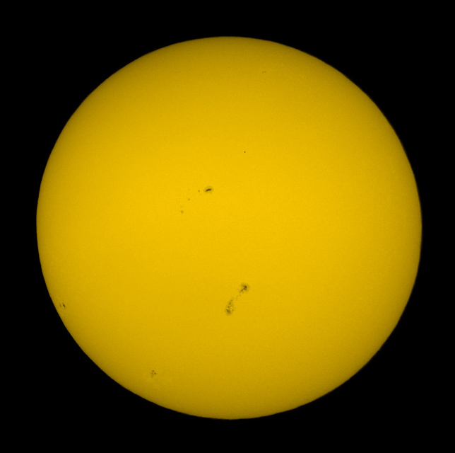

Ein neu bearbeitetes Bild vom 1.6.2021, mit einigen Fackeln bei etwa 19:30:
(Nokia 3.1 am 10" GSO-Dobson, 1/284 sec bei ISO 100)

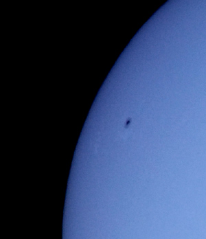

von links nach rechts: Astronomik CLS, Langpassfilter dunkelgelb (#15A), Baader Neodymium

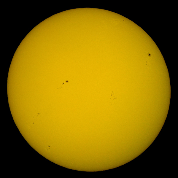

Aber auch ganz ohne zusätzlichen Filter ist das Bild mit der Baader AstroSolar 5.0 sehr kontrastreich, sodass man ruhig mal mit dem Smartphone experimentieren kann. Hier eine Aufnahme, die erst nachträglich mit GIMP eingefärbt wurde. Es entspricht etwa dem visuellen Anblick mit einem dunklen Gelbfilter #15A:
Übrigens ist es nicht gesagt, dass teure Smartphones mit vermeintlich besseren Kameras auch bessere Bilder von der Sonne machen. Einfach mal ausprobieren...

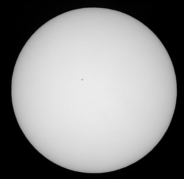

ich habe versucht, bessere Ergebnisse mit dem Smartphone an der Sonne zu bekommen. Als visueller Beobachter ist es ja schön, auch mal ein Bild zu machen, gemütlich ohne viel Technik. Mittlerweile hat sich der Baader Neodymium als Standardfilter etabliert, als Projektionsokular mein altes TV Radian 18mm. Demnächst möchte ich aber auch mal Grünfilter zusammen mit der AstroSolar-Filterfolie ausprobieren.
Das Hauptproblem bleibt die am Tag teilweise sehr starke Luftunruhe. Ein im Sommer von der Sonne aufgeheizter Terrassenboden erzeugt hier wohl die schlimmsten Turbulenzen. Deutlich besser scheint die Beobachtung auf dem Rasen.

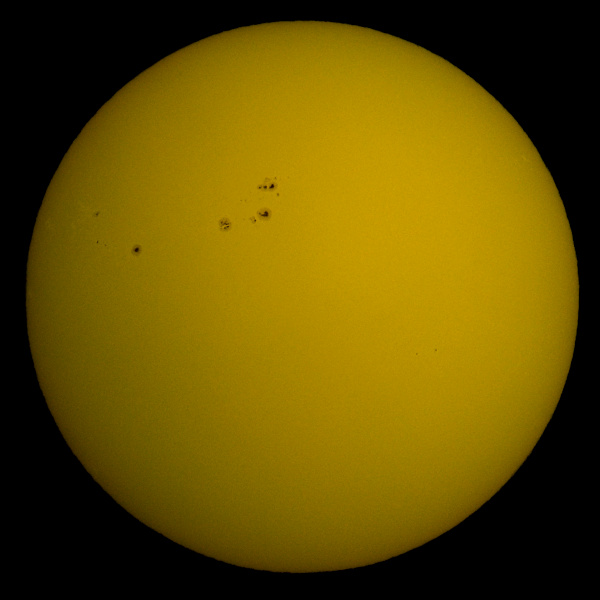

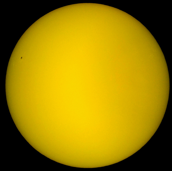

Gestern konnte ich noch ein paar Fotos machen, zur Zeit ist auf der Sonne ja viel los:
10" GSO-Dobson, 1/1653 sec

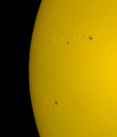

10" GSO-Dobson, 1/3077 sec, Ausschnitt

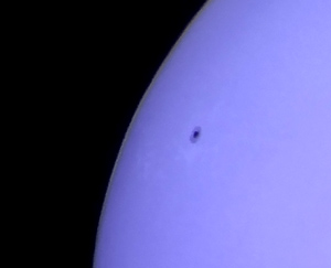

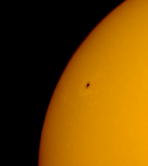

am 22.04.22 war das Seeing nachmittags zeitweise ausgesprochen gut, sodass ich auch ein paar Fotos mit dem Smartphone machte. Als Projektionsokular benutzte ich ein altes 18mm TV Radian, für die Bildbearbeitung und zum Einfärben der Sonne verwendete ich GIMP.
10" GSO-Dobson, 1/1302 sec
